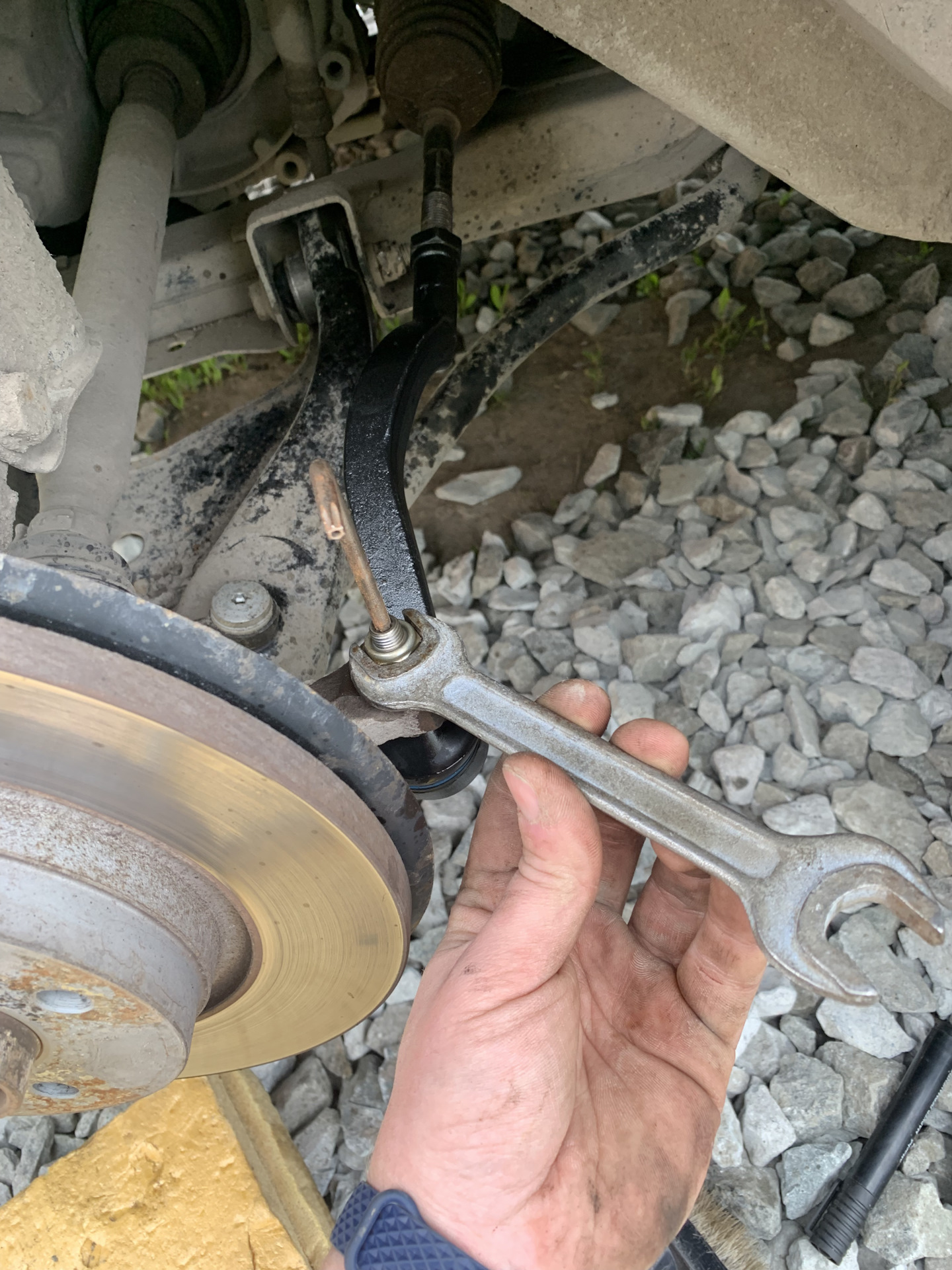

Ну вот и пришли заказанные в интернет магазине ( автодок) рулевые наконечники фирмы Mobiland производства Чехия стоимость 1120 рублей за 1шт.
Решил менять самостоятельно, т.к. за замену в нашем городе просят 1,2-1,5 т.р. в зависимости от СТО.
Сложностей в замене рулевых наконечников не возникло вообще, всё легко открутилось, старый наконечник с правой стороны фирмы gmb сильно люфтил и стучал, снял пыльник, смазка имеется, но и наблюдал там капли грязной воды 🙃 . Левый наконечник живее всех живых, но его тоже заменил .

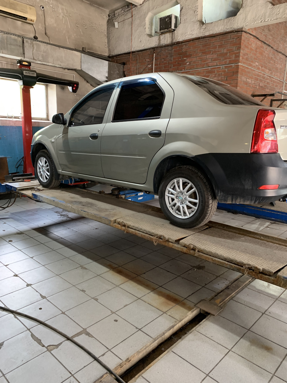

После замены поехал сразу в автотехцентр на сход развал . Где всё сделали и первый раз с 2013 года автомобиль в нашей семье и сход развал делался как минимум 2-3 раза до этого и тут мне выносят вердикт заднее левое колесо не в допуске, сзади установлена балка, регулировке она не поддаётся, возможен износ заднего левого колеса, но ещё раз повторюсь с 2013 года не замечено износа конкретно заднего левого колеса, на задней оси он везде равномерный . Понаблюдаем дальше конечно, но надеюсь всё будет норм .
На данный момент ходовая приведена в порядок, кроме задних с/б задней балки на которых имеется трещины и требуется замена, но это уже в другой записи .

У меня рулнаки Pilenga третий год служат. Пробег за год 32т.км. И это благодаря полиуретановым пыльникам СЭВИ.
Пыльники сэви вы самостоятельно установили да ? У меня друг также сделал с рулевыми наконечниками фирмы сасик
Да. Сам установил.
OKAYOTA
И на шаровые опоры тоже их поставил.
А из чего выполнены пыльники фирмы Сэви ?
Полиуретан
GMB сколько прошли?
Проявили себя данные рулевые наконечники за свою дешевую цену (на тот момент это 650-700 рублей ) вполне не плохо, через 16 тысяч км застучал наконечники правой стороны .
В предыдущей записи об этом упомянул )
Нормально, тоже на логан ставил вслепую, нормальных отзывов небыло
