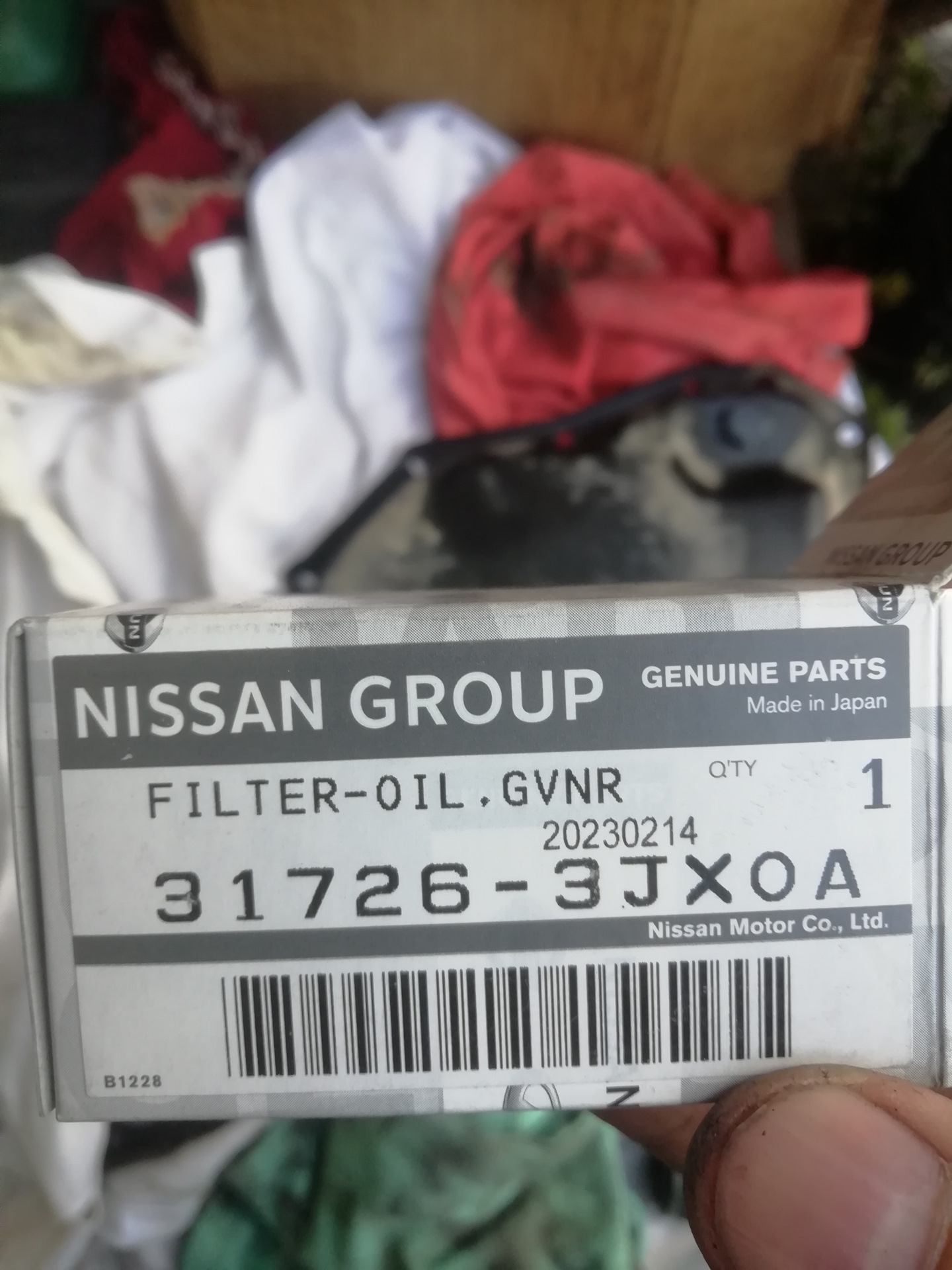

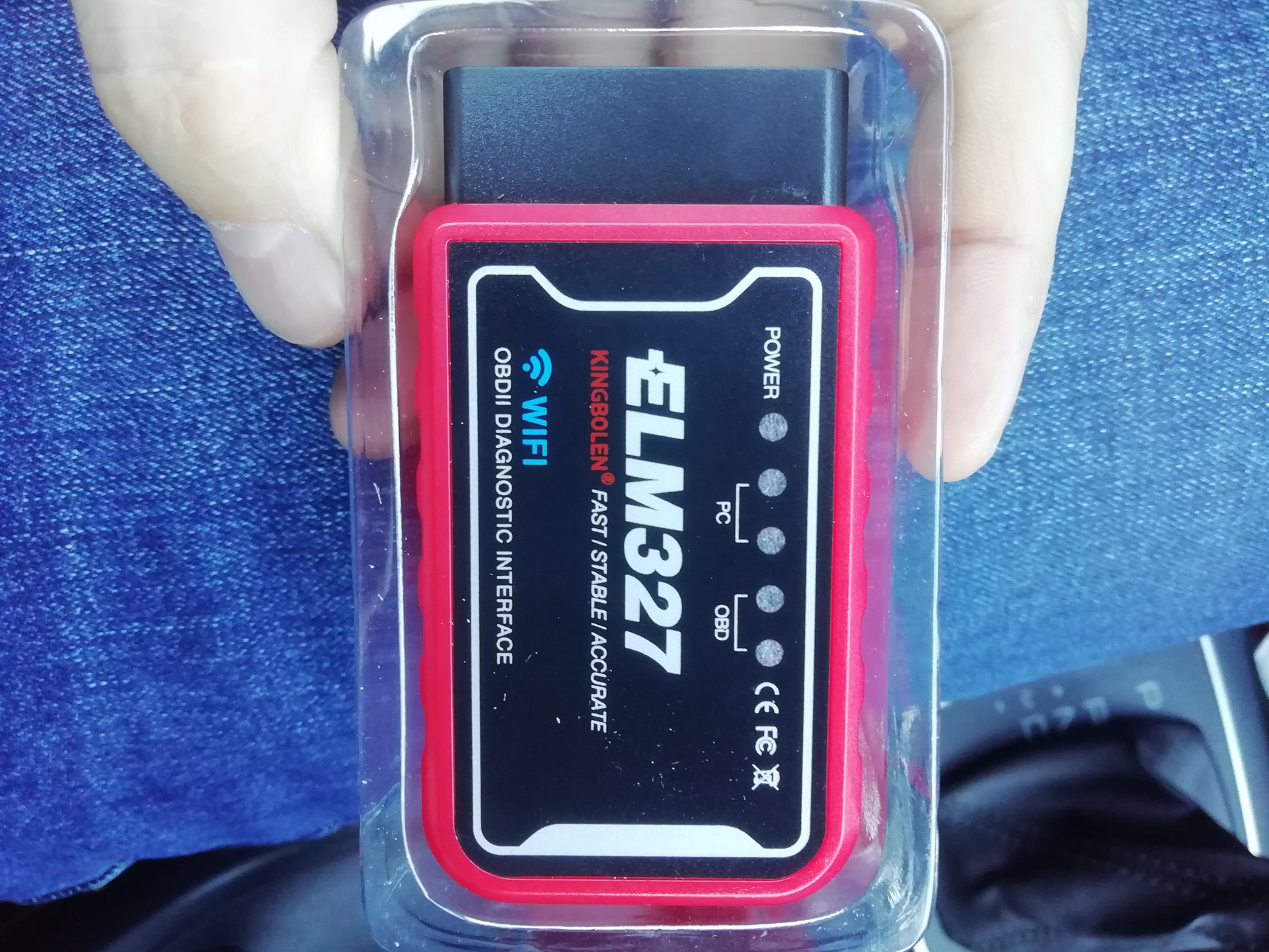

Здравствуйте. Избитая тема добралась и до меня. Перекупы ЗЛО. При покупке в салоне "Ключ авто" был заявлен пробег 36 ткм. По внешним признакам всё соответствовало. Салон просто идеальный, придраться не к чему. Смущало, что на таком пробеге большой износ передних тормозных дисков и запотевший задний амортизатор. Вот и всё. В отчёте тоже был пунктик с несоответствием пробега, но косвенный, сугубо из объявления о продаже ранее. Никакой информации по машине более не было, а очень хотелось узнать, что делалось с машиной. Да и по пробегу уже подходила замена масла в вариаторе. Из архивного объявления удалось достать номер продавца (знакомого первой владелицы). Он то мне и поведал, что ему не удалось продать её машину, что в последствии позднее собственница сдала машину перекупу при пробеге 120 ткм(((. Масло в вариаторе было поменяно на пробеге 70 ткм. Более ничего узнать по машине не удалось. Вот так меня и настигла печальная новость.

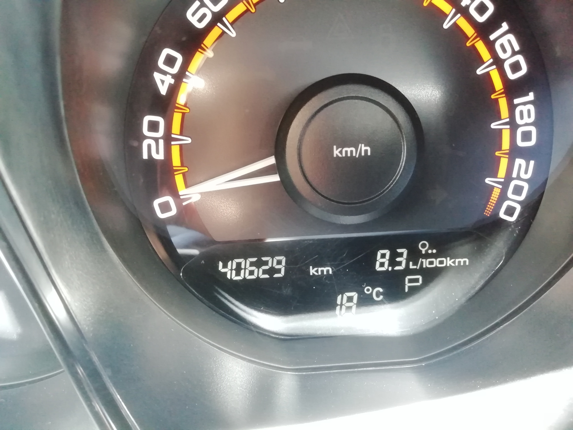

Мной для проверки был приобретён ELM 327 (1.5).
Каково было моё удивление, когда просмотрев все параметры я не увидел никаких расхождений с пробегом (ЭБУ, коробка, АБС). Перекуп явно заморочился и вложил денег, чтобы зачистить свои следы преступления. Он сдавал машину уже в салон под видом "НОВОЙ".
Печально конечно, но делать нечего. Некоторые конечно напишут, что можно было предъявить претензии салону. Но там точно так же проверили параметры, отвечающие за пробег, и ничего не заметили. А может что-то и знали, но как это доказать…

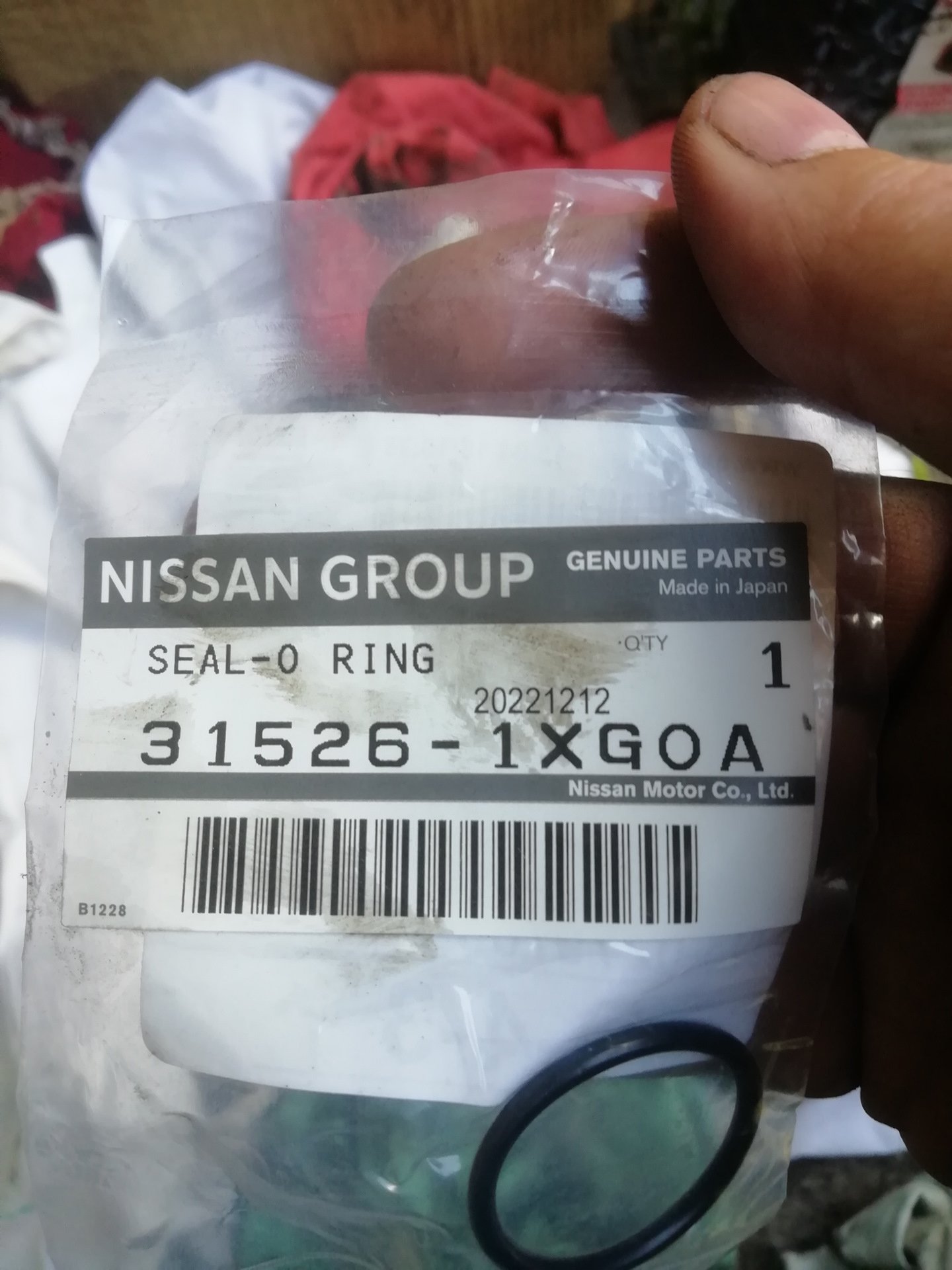

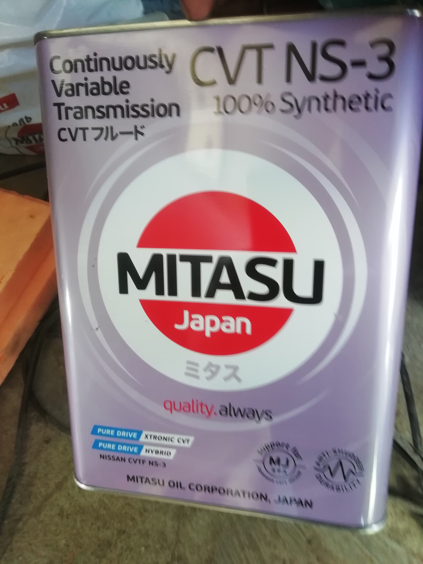

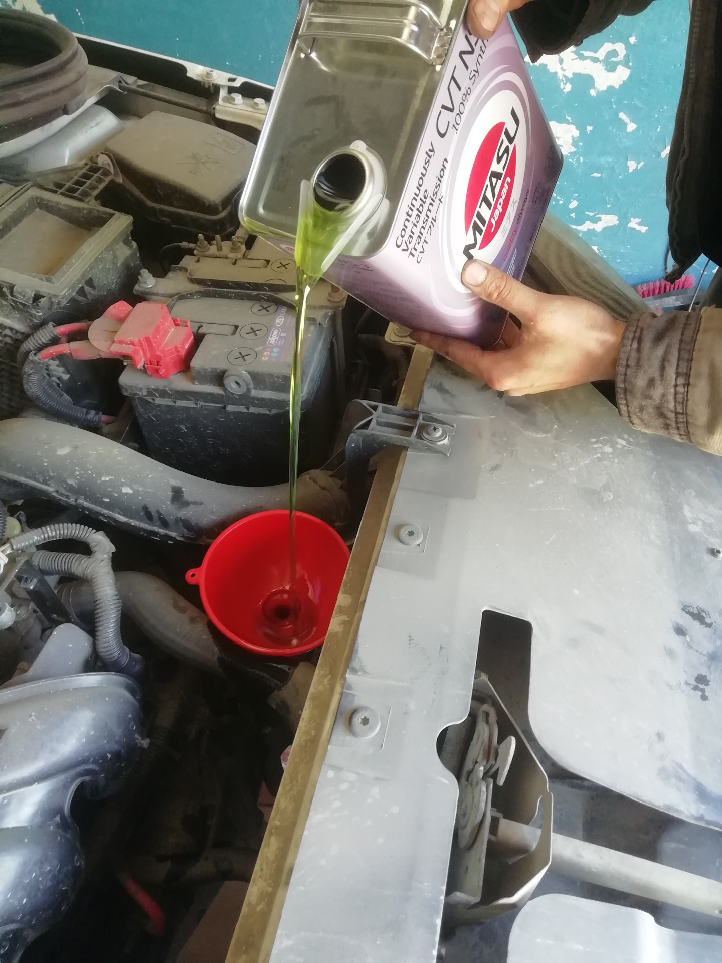

Мною было закуплено масло
Фильтр

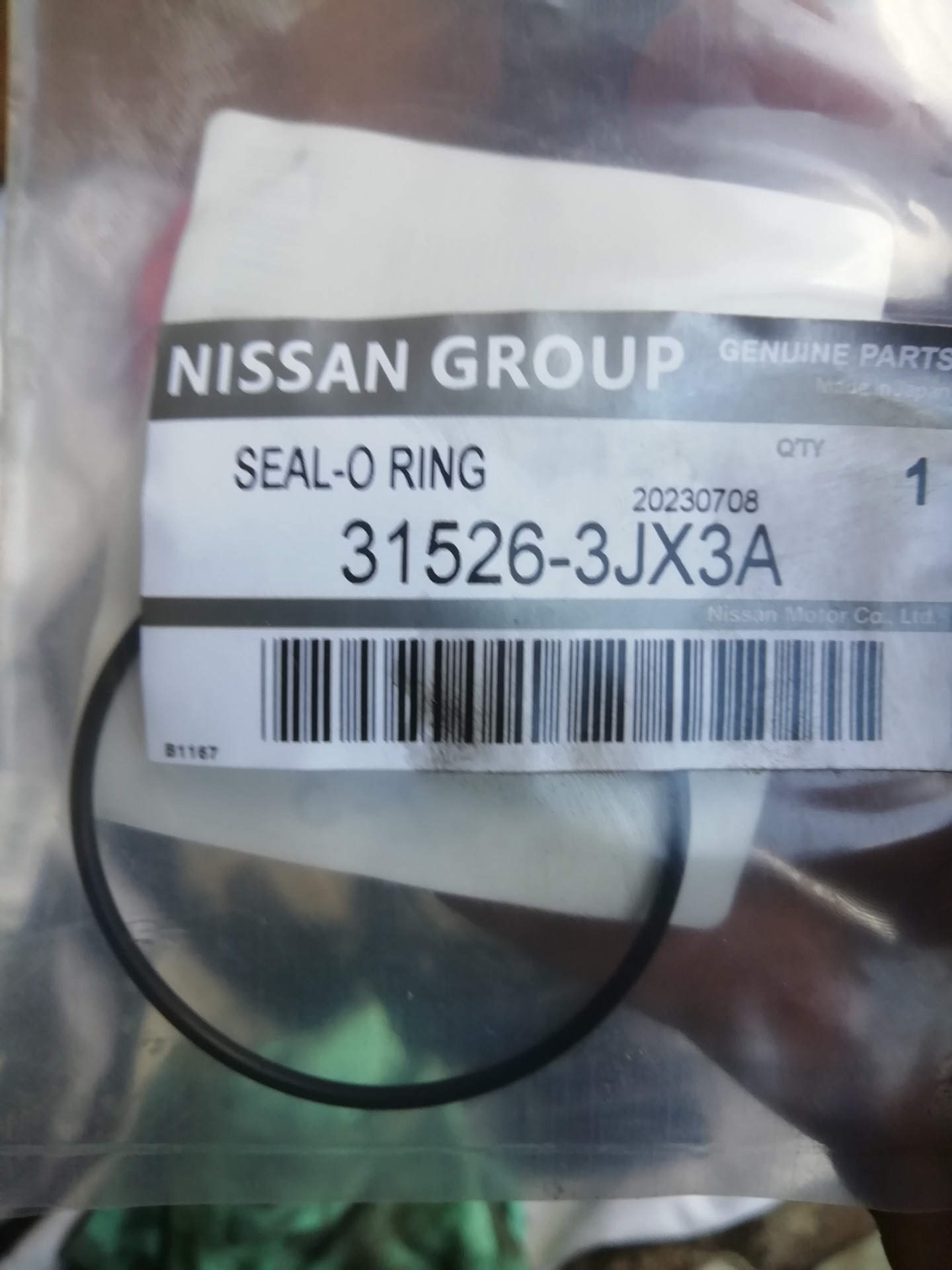

Уплотнительные колечки

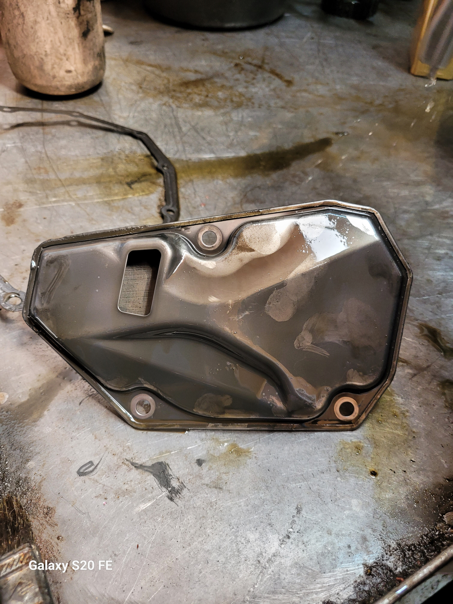

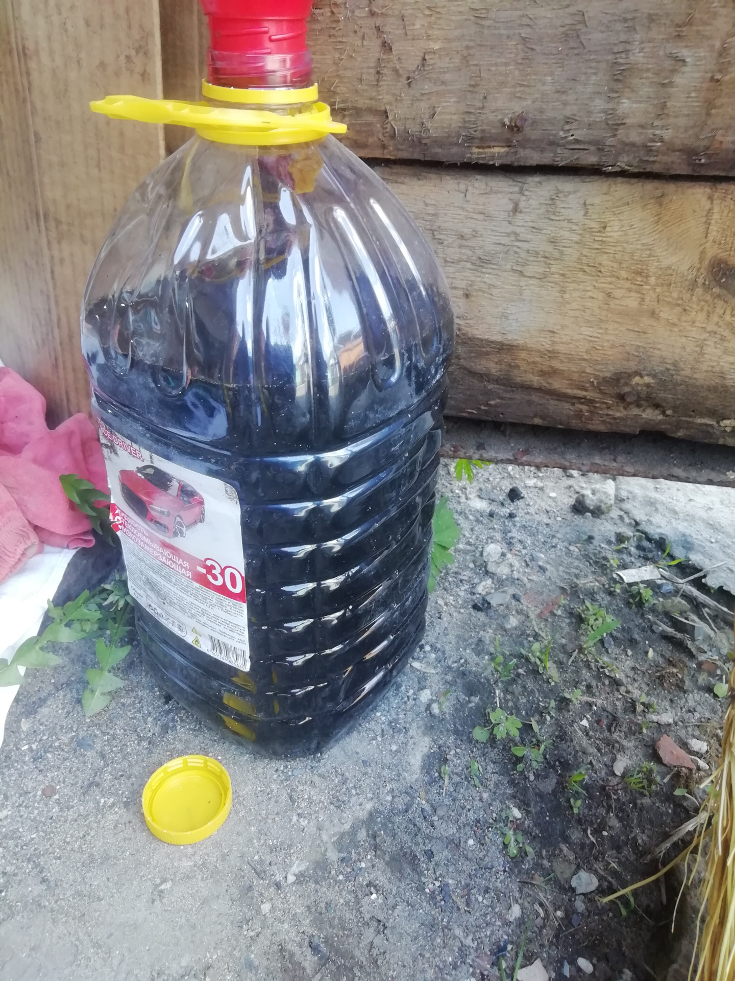

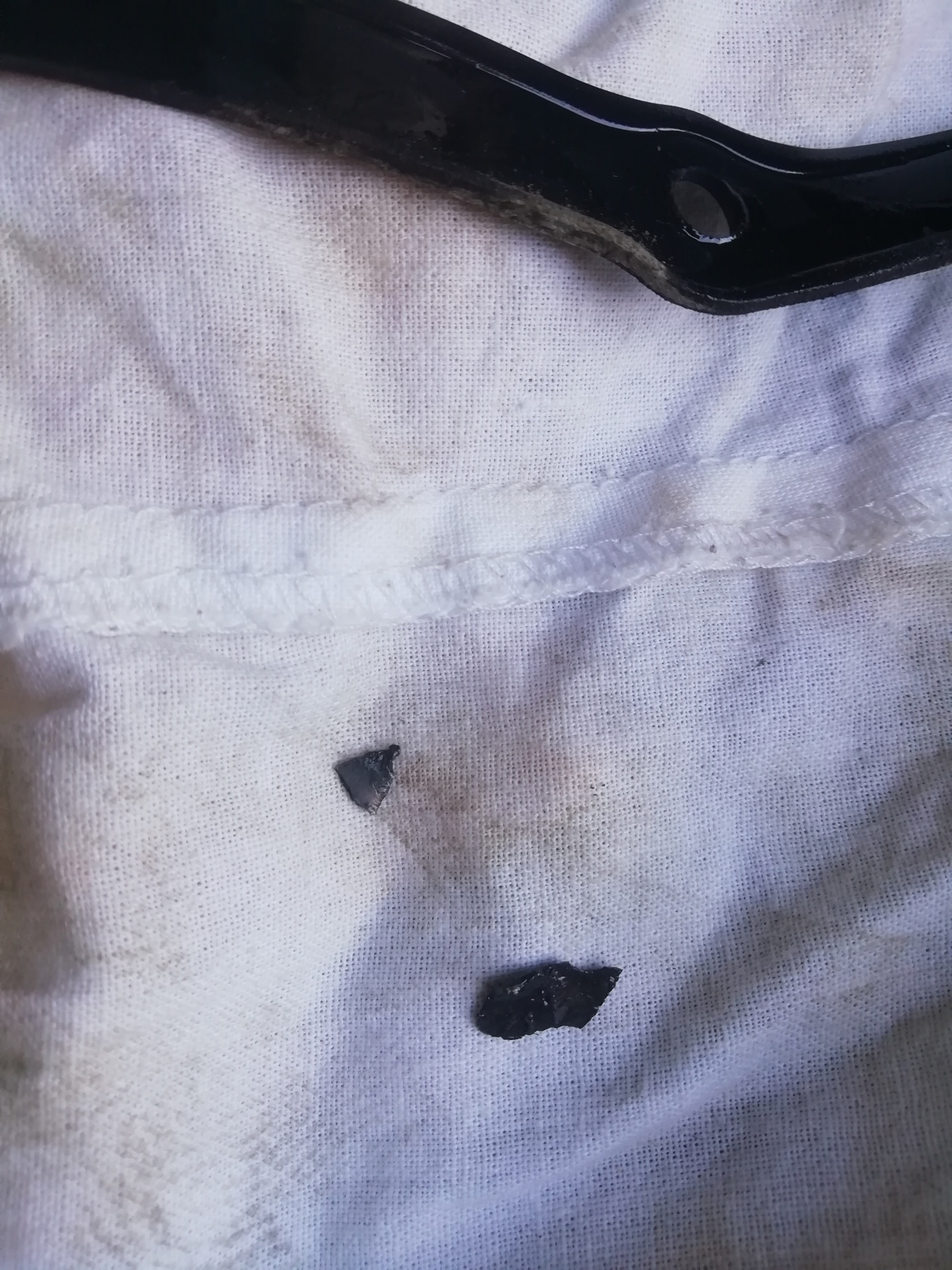

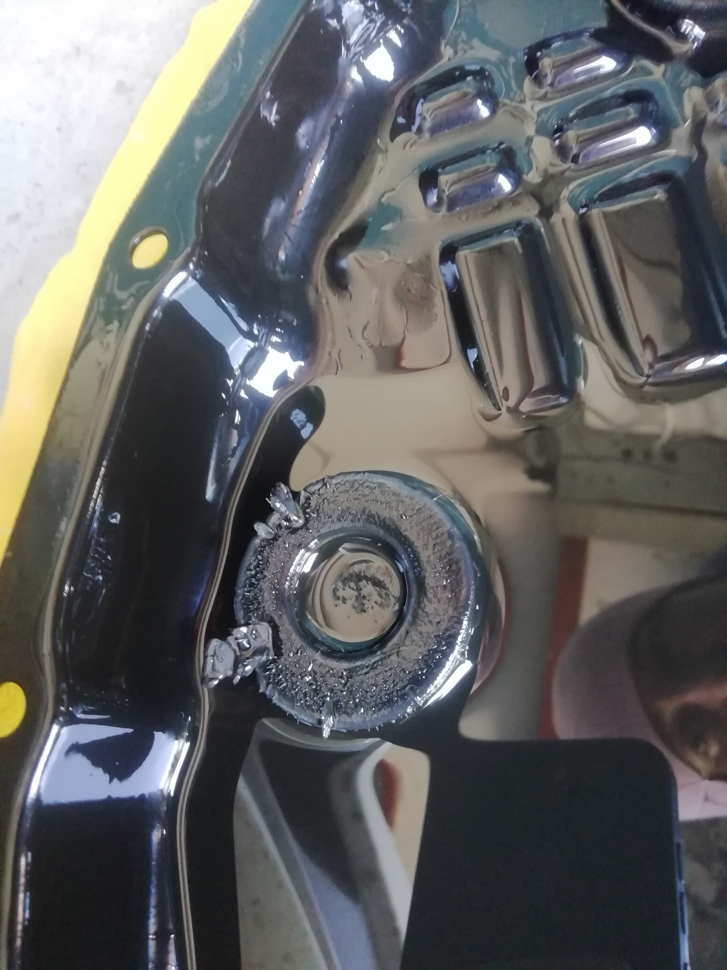

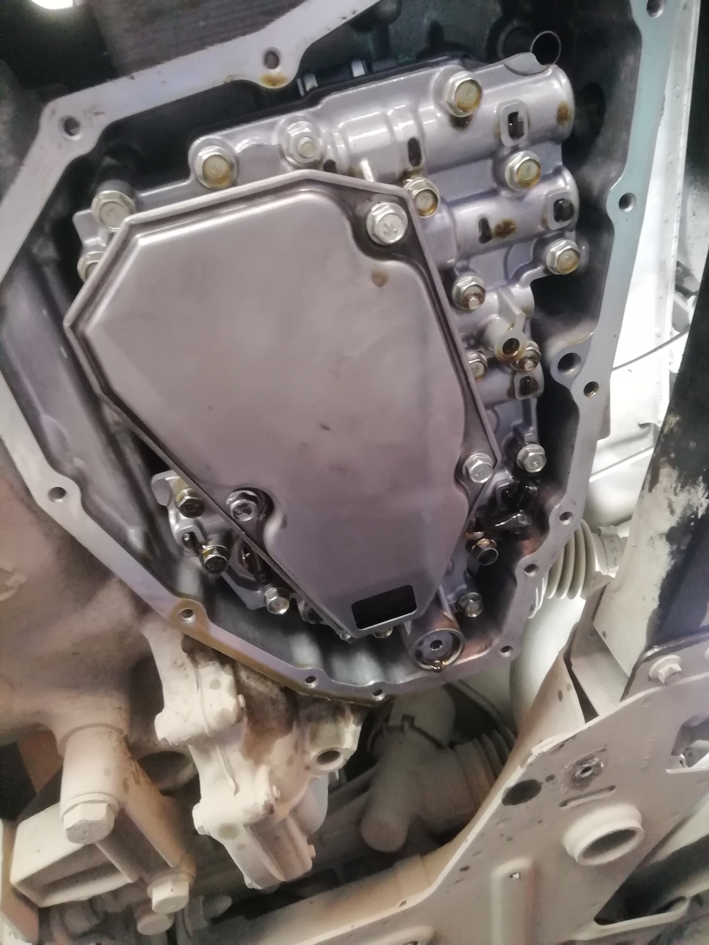

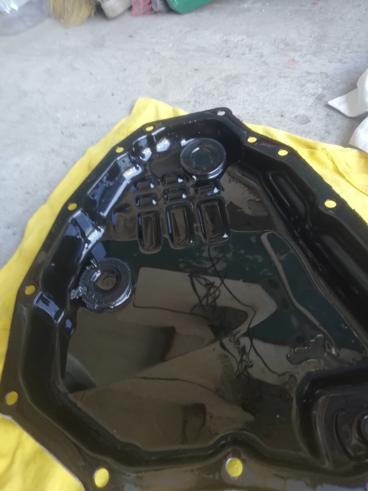

Приехал в гараж и приступил к замена масла. Увиденное меня снова разочаровало, но не сказать, чтобы было что-то ужасное. Так как по ощущениям с вариатором всё в порядке. Ни пинков или каких-то посторонних шумов не замечено.
Слитое масло оставляет желать лучшего.
Внутренний фильтр и прокладку крышки не стал менять.
Поезжу ещё 20 ткм и сделаю полную замену, включая все расходники. После замены разницы какой либо не заметил. Будем наблюдать.
Всем ровных дорог. И чтобы на вашем пути не попадались такие НЕХОРОШИЕ люди.

Фильтр такой не стал ставить, сдал обратно, промыли старый. У него приёмное отверстие поменьше оригинального и расположено как раз над магнитами, что может затруднить приём масла. А у оригинального — подальше от магнитов и побольше размером.

Товарищу искали Весту на вариаторе, приехали в салон смотреть с пробегом 56 тыс км. Подключил я свой елм к ней, а там по блоку АБС ровно такие же цифры, но на 20 тысяч больше)) менеджер долго спорил что не могут так мало скручивать, смысла нет. В общем через год он продал её и она в продаже у салона стоит теперь уже скоро будет как год, хотя по низу рынка можно сказать продают.
А какой программой смотрел пробег? Елм есть но что то я там таких данных не видел.
Car scanner, все датчики и там листать до пробега блока абс
Первая мысль, что пришла в голову — немного странно, что предидущая владелица не стала полностью черпать гарантию, ведь еслиб приезжала на ТО, то и пробег был бы по боле зафиксирован (в моём случае 70т+ за три года).
Второй вопрос: почему не ниссан масло? И как собираетесь делать "полную замену", она возможна лишь при полной разборке варика, как я понимаю…
Сам же первый раз масло обновил после окончания гарантии, в окурат в 70ткм+ без снятия поддона (4л хватило). Нынче планирую вновь менять со снятием поддона, но необходимо уже будет 6 литров на замену. И клапана надо будет выставлять… Как-то так. Катать её будем до талого, решение принято
Сливается в два этапа. Сначала без снятия, а затем с поддонов и фильтрами. Итого 7л масла. xn--80aal0a.xn--80asehdb/…-jatco-svoimi-rukami.html
Снятие поддона поменяет тебе только половину, полную в России на джатко вряд ли кто сделает, там нужно оборудование. Когда ты смешиваешь новое масло с грязным, получается грязное, не забывай это
Полная замена делается аппаратом через переходник теплообменника, а из разбирать полностью — только снять поддон для замены фильтра.

ELMом пробег не считаешь нигде. Пробег корректируется другими средствами.
Спец оборудования не имею. Увы.
iVazik
Кто тебе такое сказал? Плюнь ему в левый глаз. Вот диагностика шкоды EML

куски металла это плохой звонок
заменой масла тут уже не поможешь
Раньше на БМВ G серии смотать пробег было невозможно. Научились. Потом смотать его так чтобы этого было не заметно. Научились. Теперь покупаешь машину, смотришь все идеально. А тут какая то Веста. Ты вот правильно сказал что смущал износ того то того то, вот по этим заоночкам теперь только и можно определить косвенный пробег авто. Те кто мотает пробег вас нужно вешать за яйца на МКАДе и тех кто смотал и тех кто мотает.
и вилку рядом вешать как в совецких универсамах в хлебном. чтоб все мимо ходили и поверяли их на мягкость 👌👍
Думаю, это кусочки сепаратора от какого-то подшипника.
