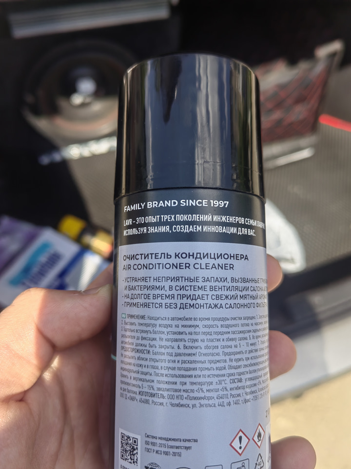

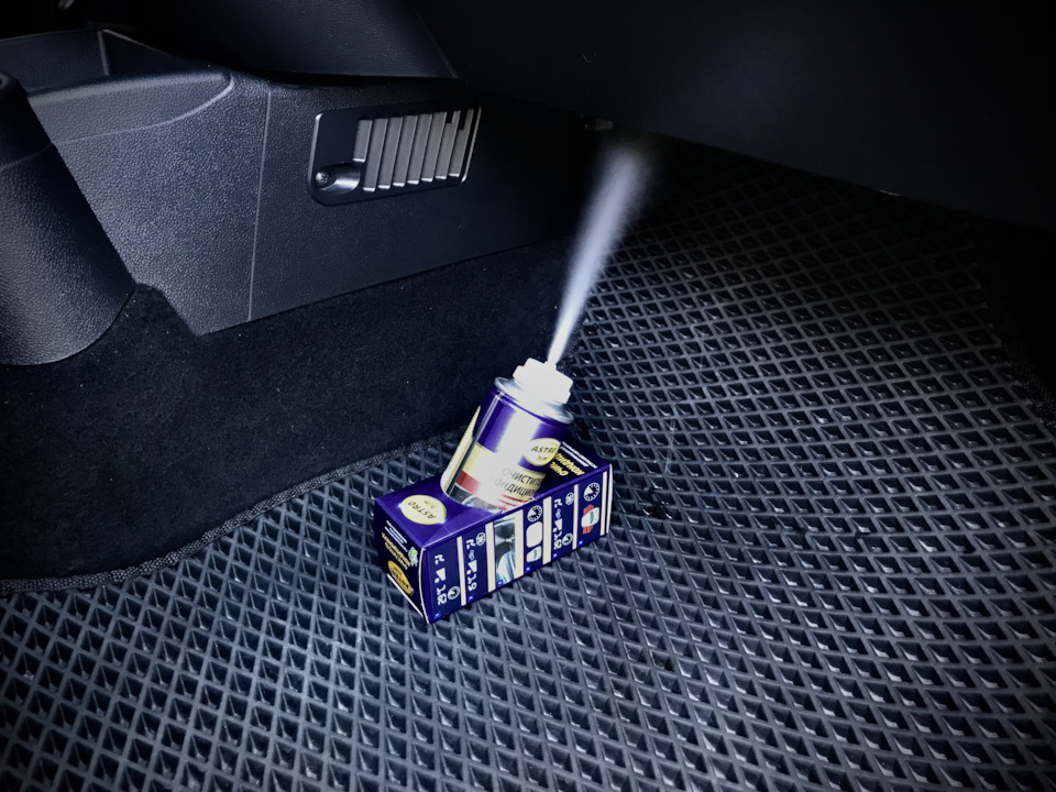

Поскольку данную процедуру буду проводить впервые, и непрятного запаха при включении кондиционера пока нет, решил обойтись аэрозольным очистителем Lavr, многие называют "шашкой".
Также бывают пенные очистители, более эффективны и более сложные в использовании.
Все делал согласно инструкции.

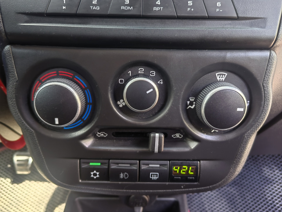

Этап 1.
Температура на максимум — 10мин.
Этап 2.

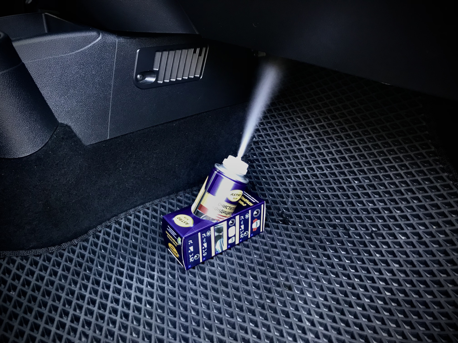

Температура на минимум, включен кондиционер, скорость вентилятора на максимум, включена рециркуляция.
Установил балон.
Ждал пока полностью распылиться (около 20 мин.) + 10мин. после.
Этап 3.
Температура на максимум, кондиционер выключен — 5-10мин.
Этап 4.
До этого момента двери и окна должны быть закрыты.

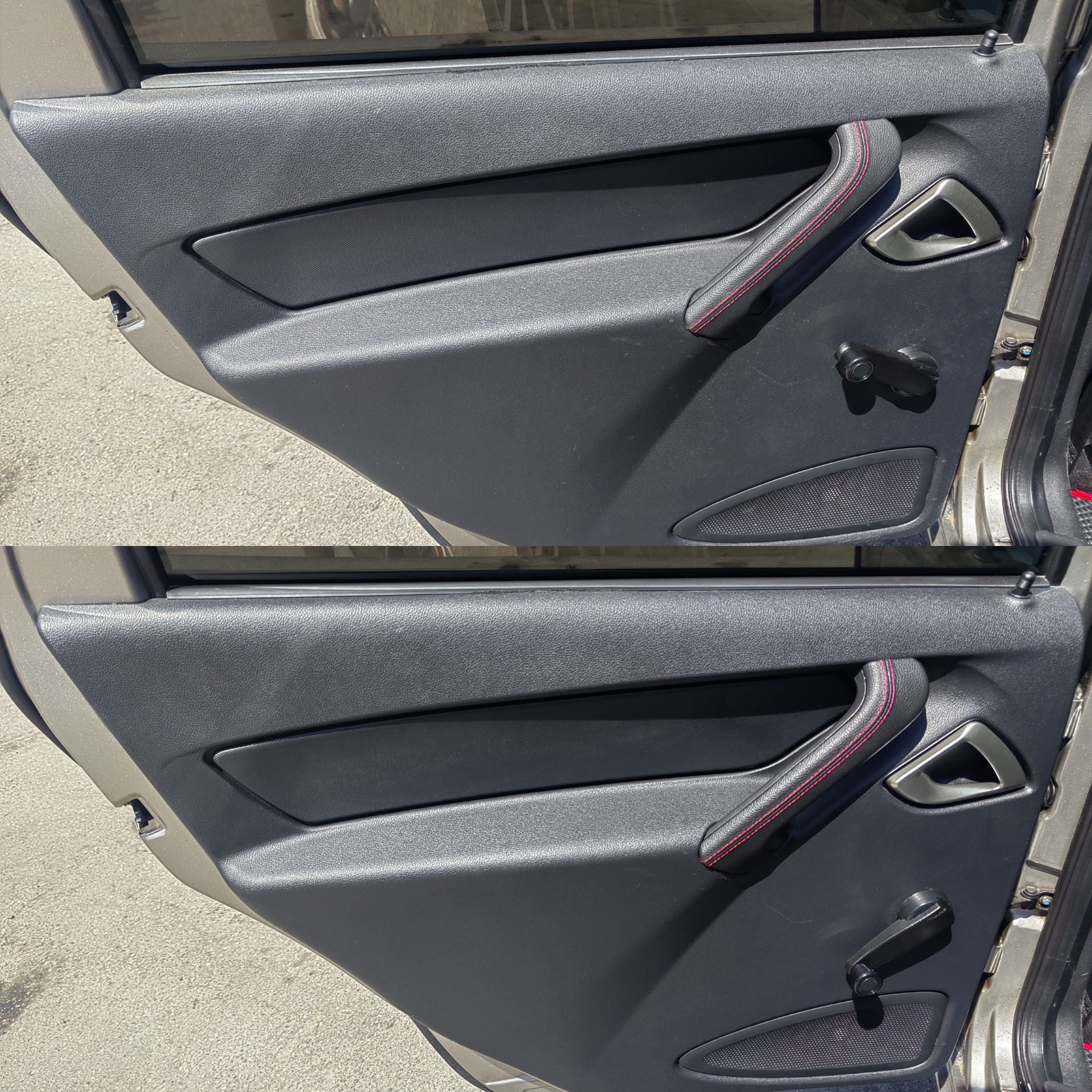

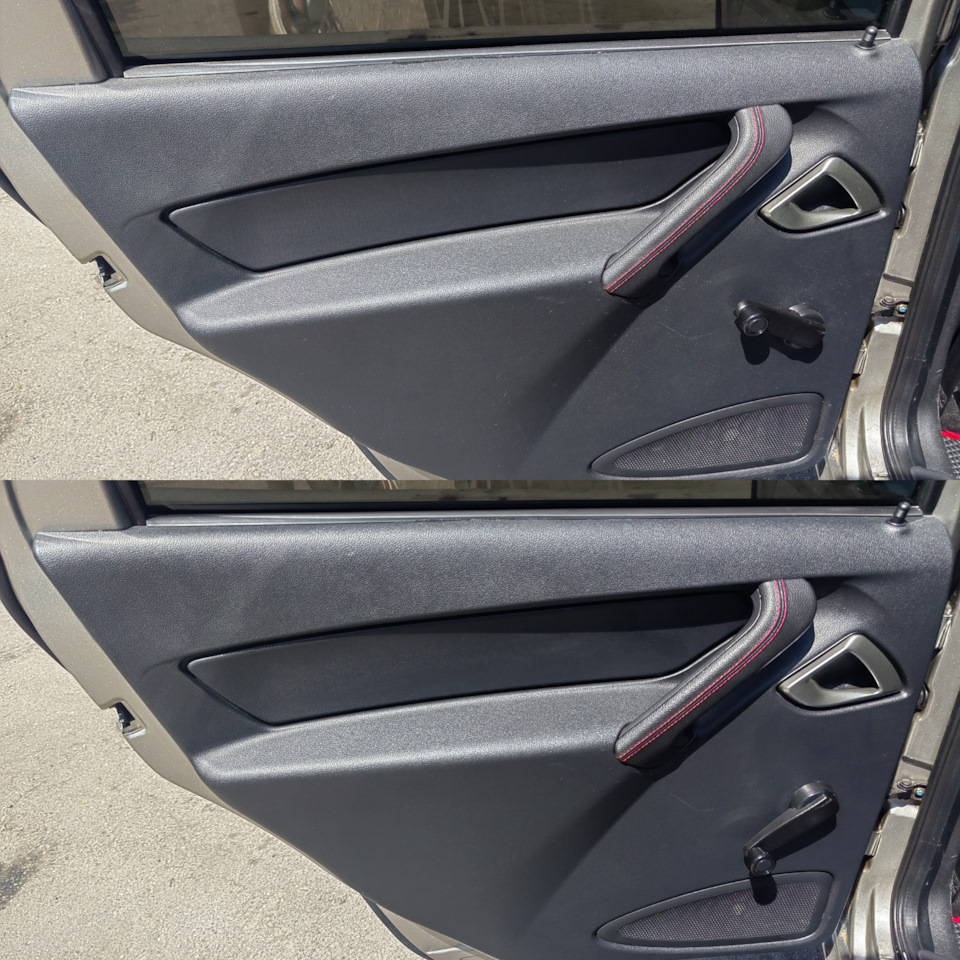

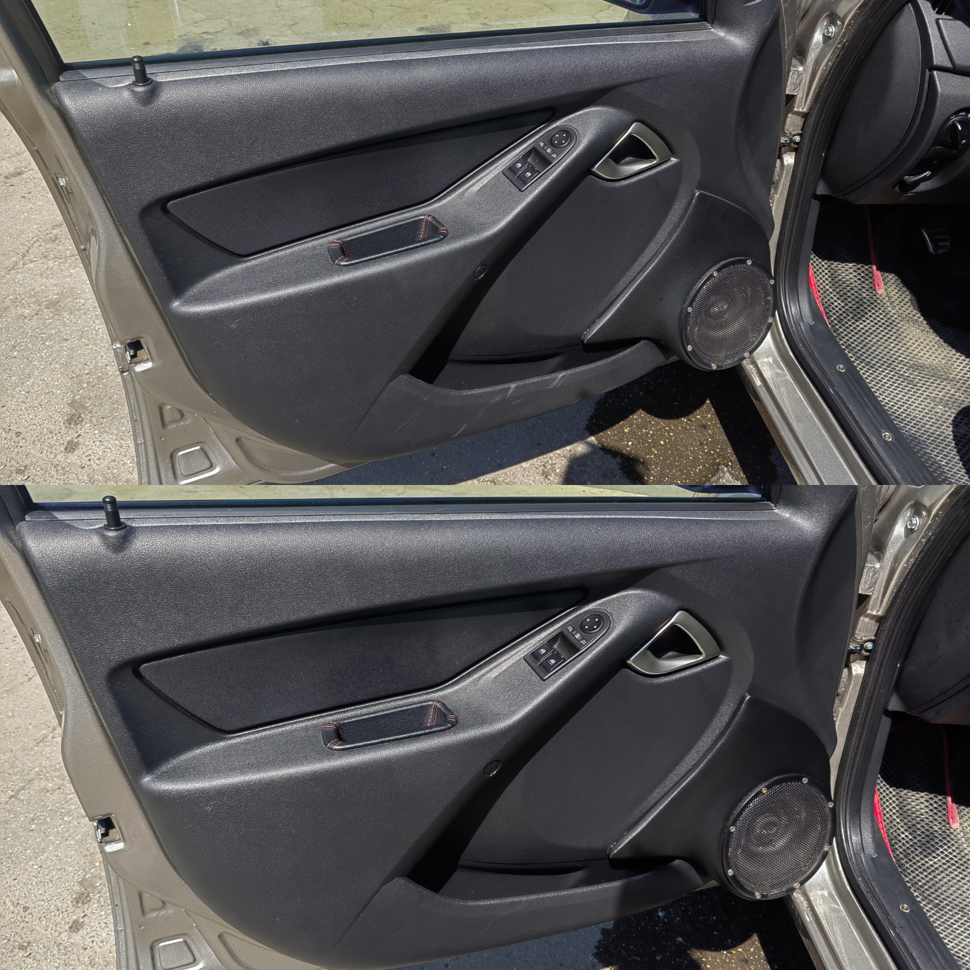

Затем решил придать пластику салона лёгкий блеск, с помощью вот такой пенной полироли.
Обработал дверные карты, пластиковые порожки, торпеду.
Наносил на пластик и располировывал ветошью.
До и после полироли👇
Торпеда после👇
Эффект понравился.
Блеск легкий, смотрится естественно.
Не оставляет жирной пленки.

Что то с очистителем кондера вообще не понял. Куда распылял?
Ставил на пассажирский коврик.
Дорогу должен найти сам.
www.drive2.ru/l/656793271925746815/. Пеной прямо на вентилятор. Десять лет подряд два раза в год (шесть на дорестайле, четыре на фейслифте). Ни один вентилятор не пострадал.
А фильтр, конечно, надо ставить поролоновой прокладкой в корпус, т. е. вниз. Шлёпнули китайцы непонятную им надпись вверх ногами, бывает.
Шашка эта только запах ненадолго отбивает, но ничего не чистит.
Рекомендую просто изучить как правильно использовать кондиционер, чтобы запах не появлялся без всякой очистки — дело несложное.
Если хочется обработать испаритель, то используйте спиртовой раствор хлоргексидина 0,5% (не водный 0,05%!). Можно распылять прямо под снятый салонный фильтр на работающем кондиционере, предварительно разбавив пузырек 100 мл. водой в два раза.
Пену не рекомендую, она не вся вытекает, высыхает и оставляет слой к которому хорошо липнет пыль в которой потом разводятся споры и бактерии.

Снимали трубку в ногах пассажира и загоняли пену верх?
Нет, не пенный. Обычный спрей. Вставил трубочку от ВДшки, на неё надел шланчик от капельницы.
Снимал трубку в ногах пассажира, туда брызгал, снимал бардачок, там датчик, снимал его и через это отверстие брызгал на испарик сверху, снимал салонный фильтр, брызгал на крыльчатку вентилятора, предварительно включив его на вторую скороось. Только надо быть внимательным, можно мозги залить.
Спрей гораздо эффективнее всяких шашек и пенок. Все бактерии убивает. После этой процедуры надо печку включить на всю мощность минут на пятнадцать, чтобы испаритель просушить.

Процедура выполняется только со снятым фильтром, дабы он не задерживал в себе микроэлементы из баллончика.
И ещё, странно что он «пылит» в потолок. Для достижения максимального эффекта он должен распыляться непосредственно в систему воздуховодов, для этого, у других производителей, используется коробочка.
