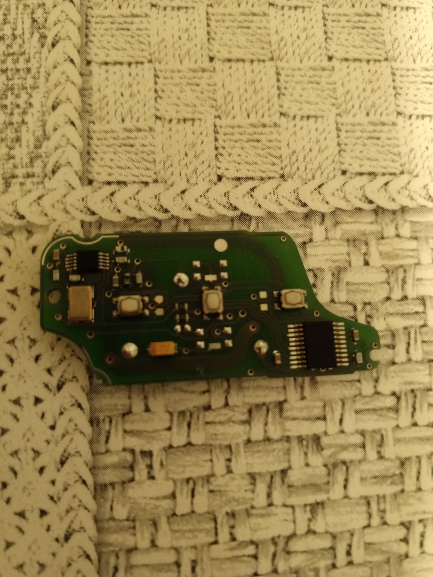

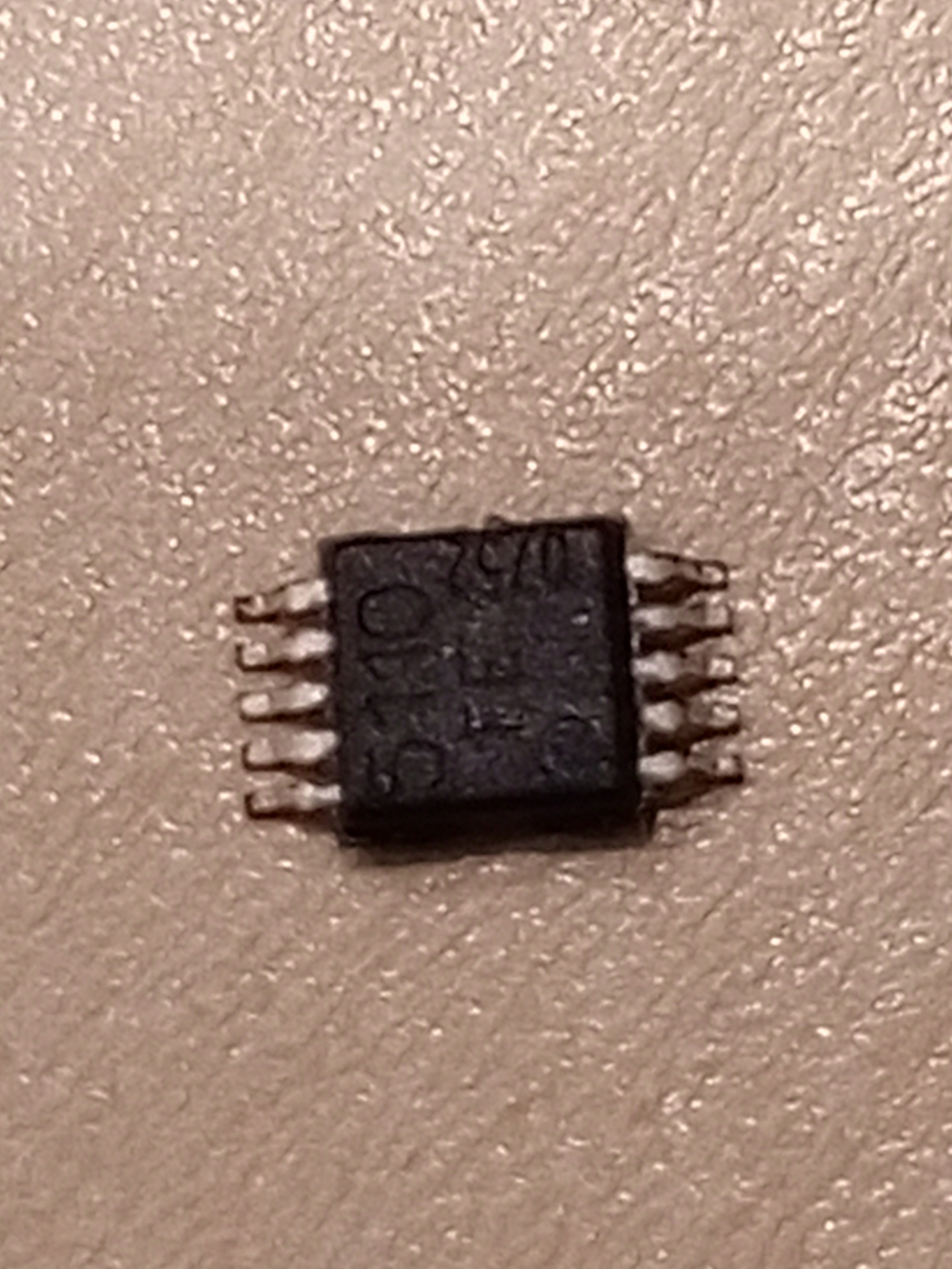

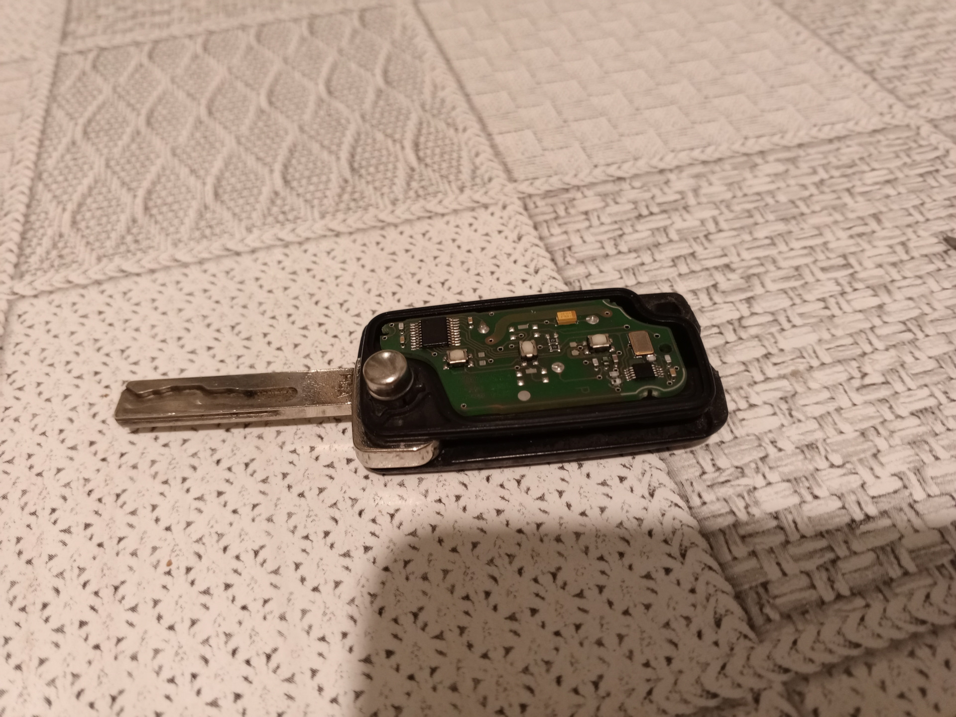

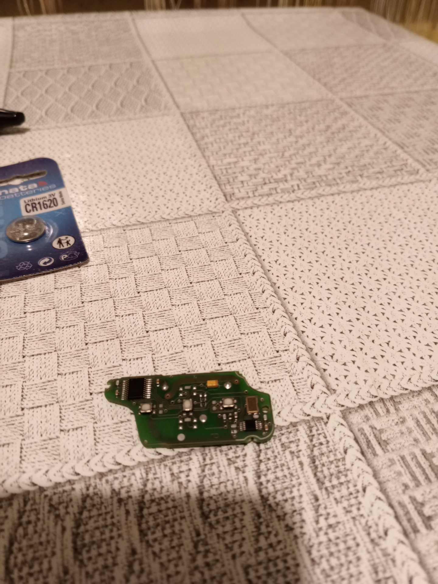

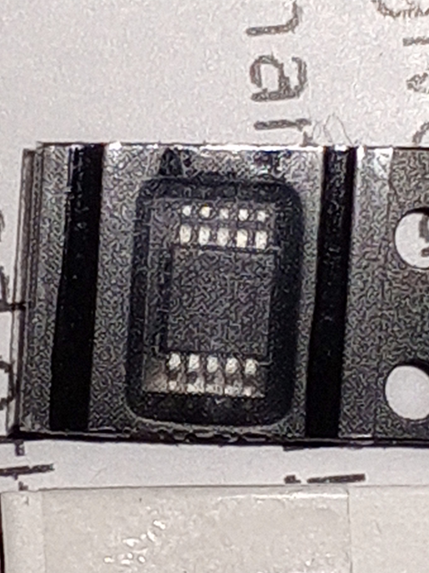

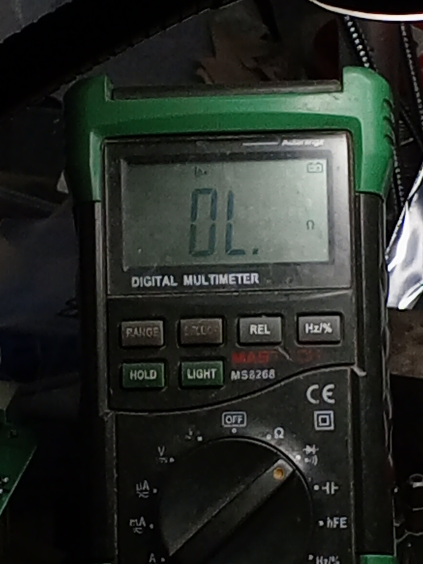

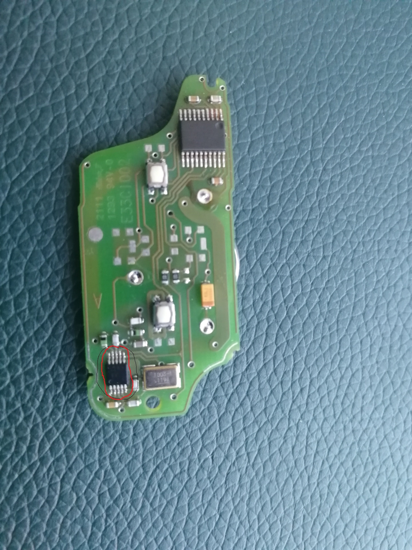

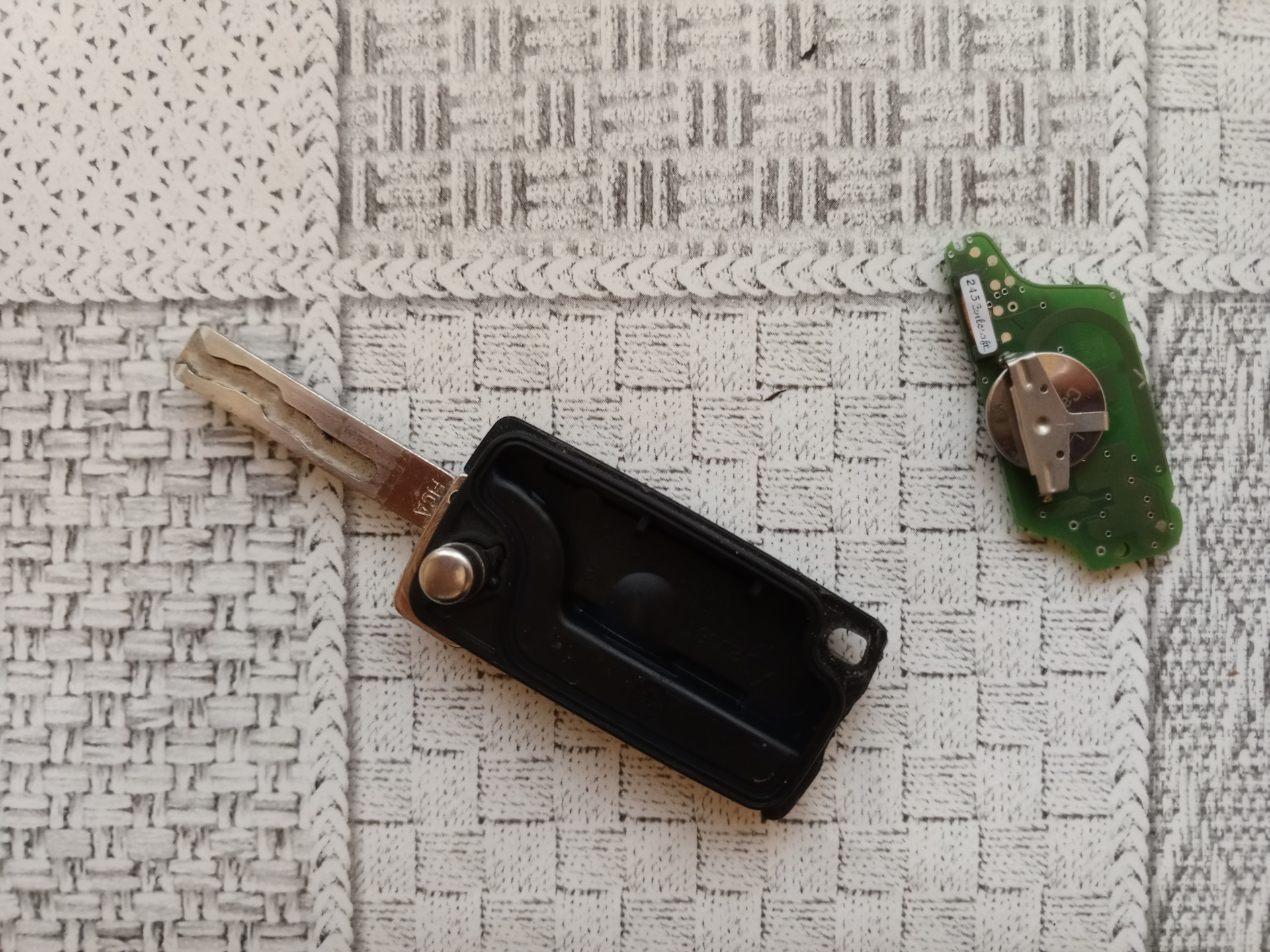

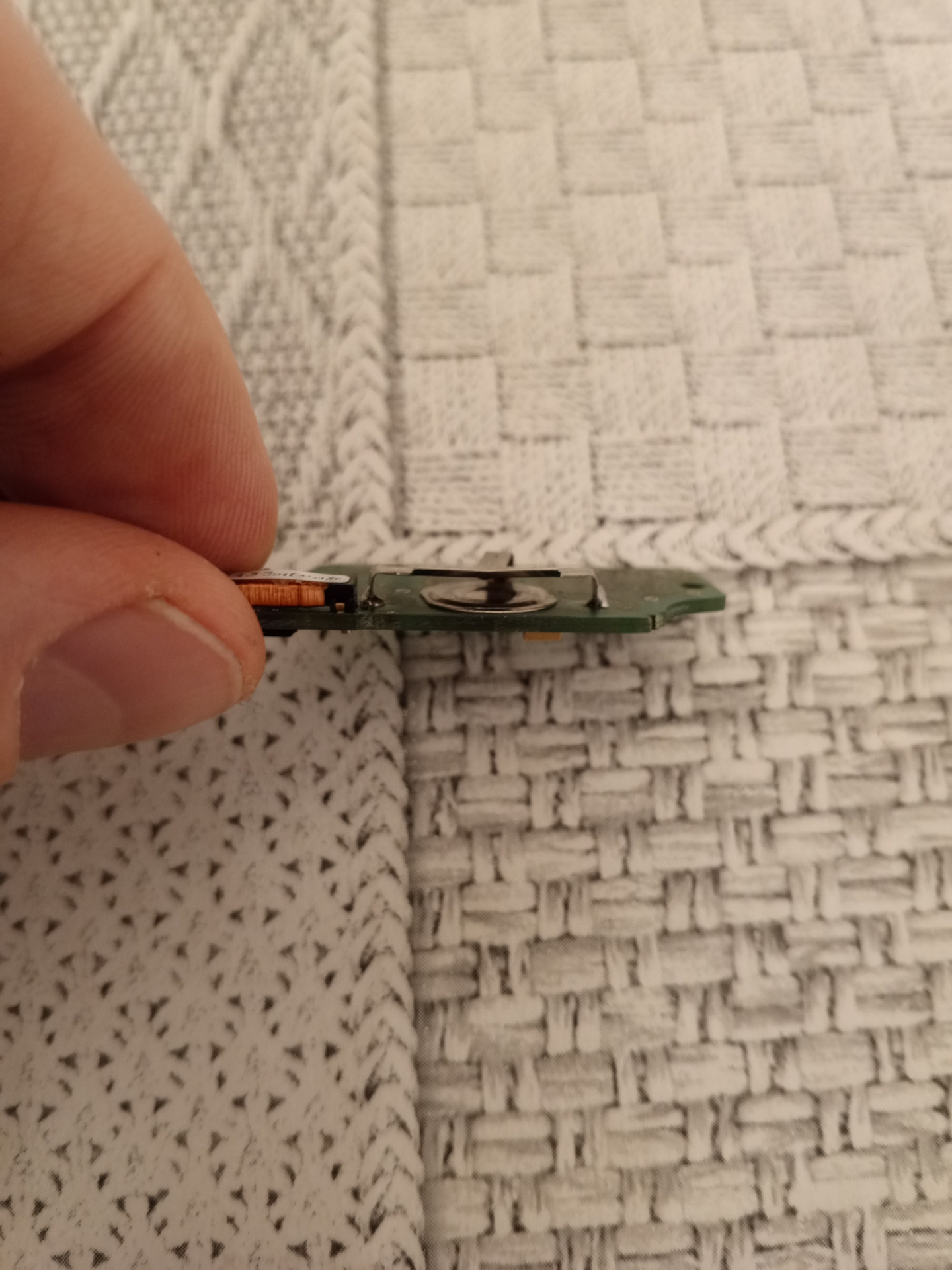

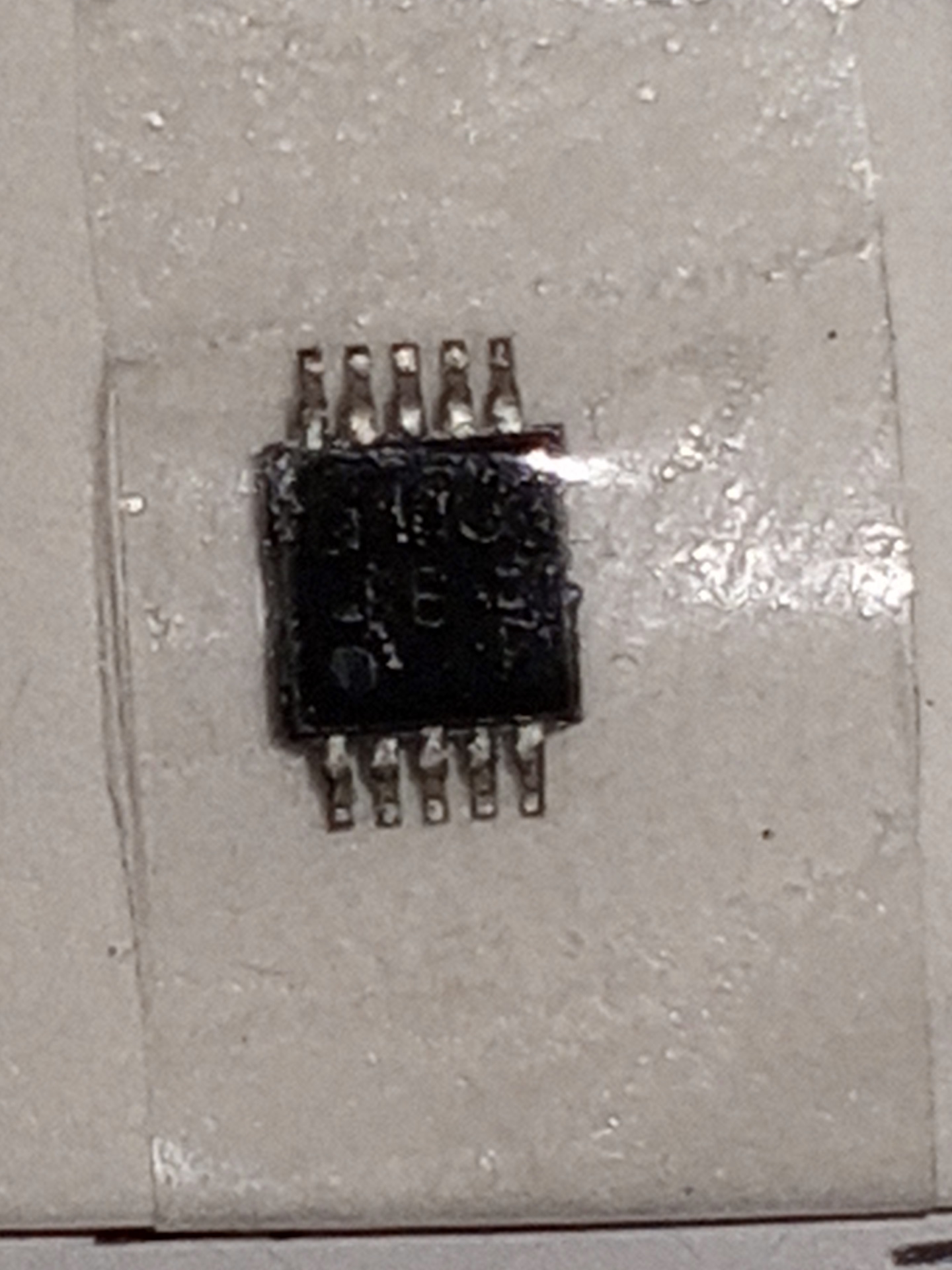

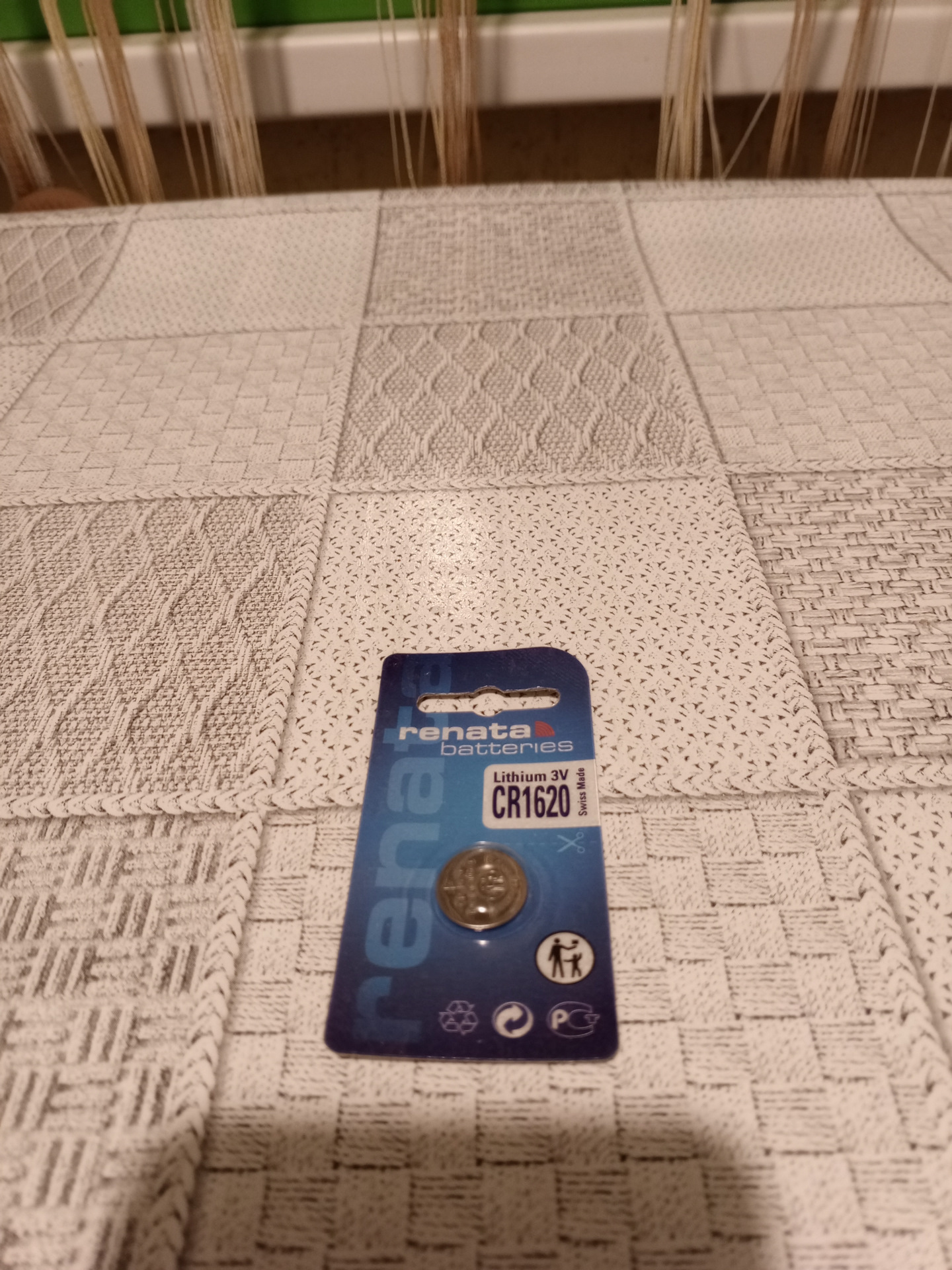

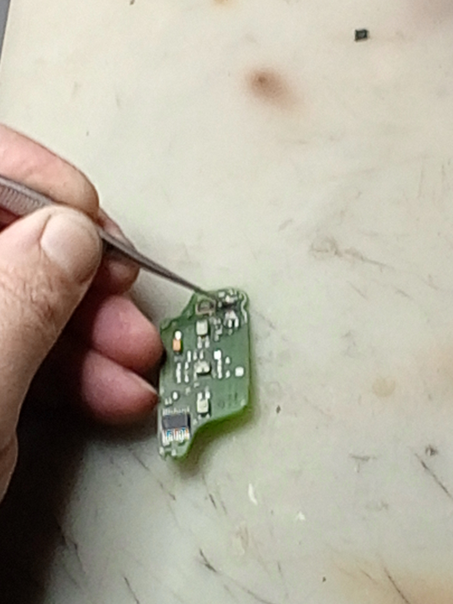

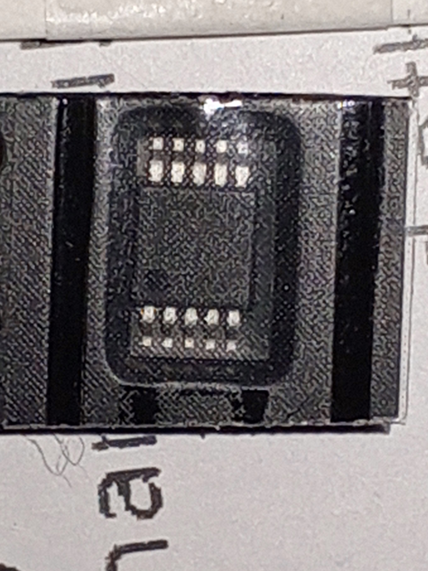

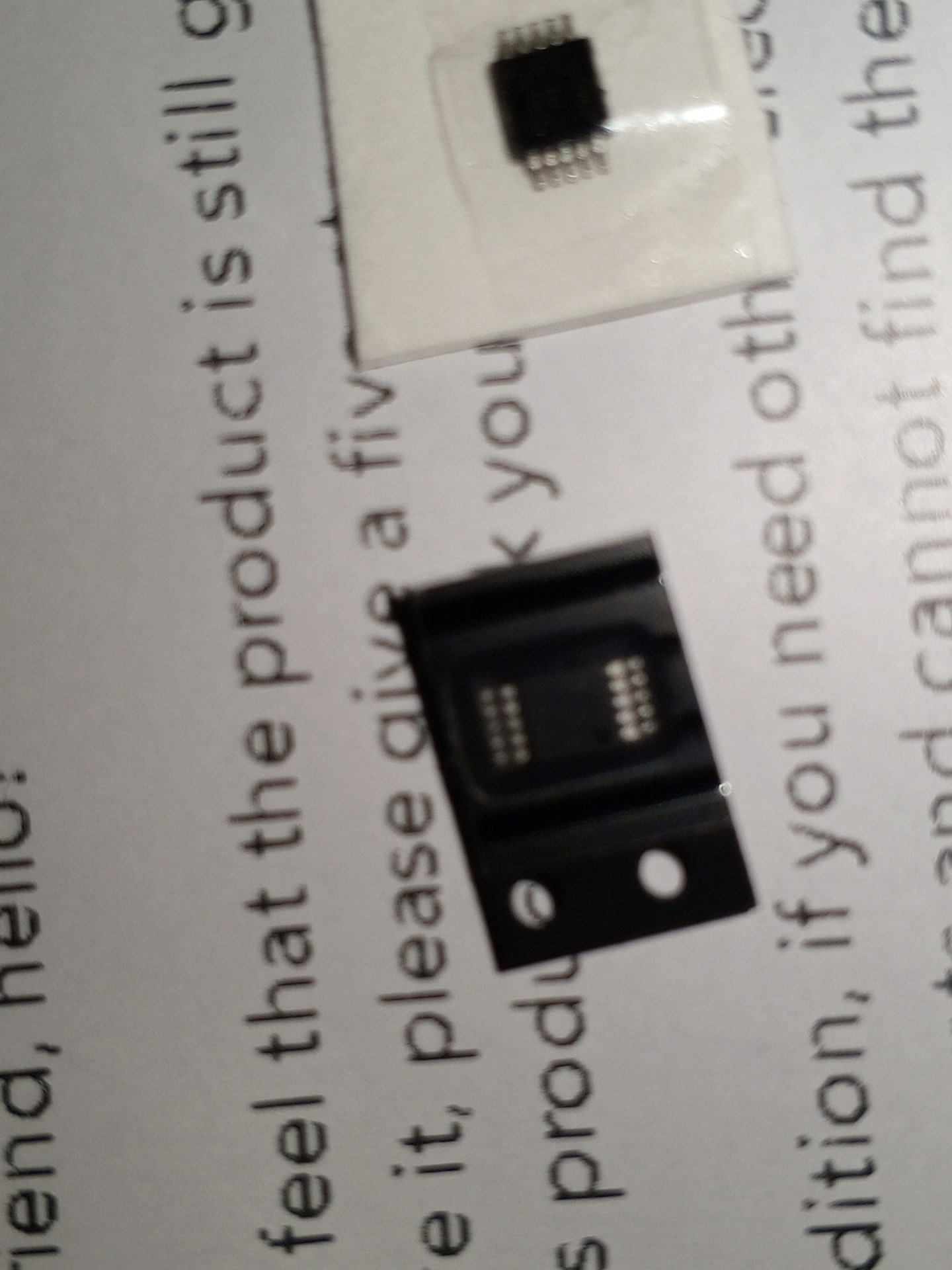

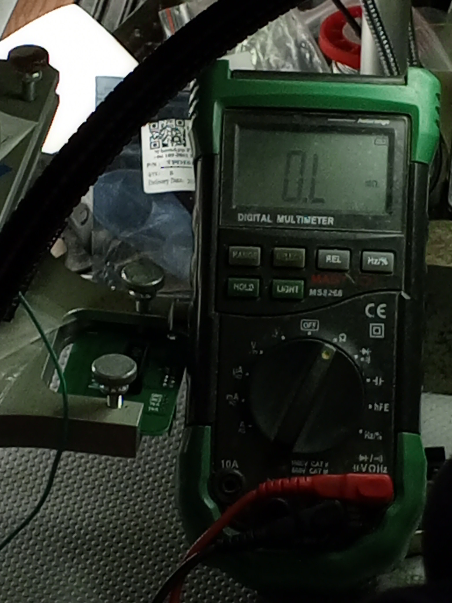

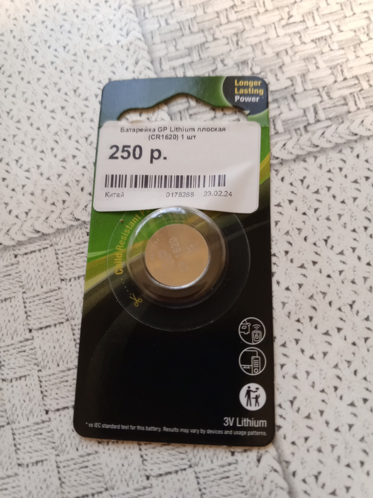

Продолжаю устранять недочеты, которые мне достались при покупке автомобиля. В этот раз, я устранил причину неработающего на откр/закр дверей штатным ключом замка зажигания. Все началось с проверки батарейки ключа зажигания и батарейка CR1620 оказалась разряженной. Я ее заменил на рабочую от производителя GP за 250 руб. Ключ зажигания ожил и стал выполнять свою функцию на 100%, но на следующий день, ключ опять перестал открывать и закрывать автомобиль. Я подумал и решил, что мне продали бракованную батарейку и я купил еще одну, но уже производителя Renata за 235 руб. Заменил батарейку и на следующий день, все повторится заново. Поехал к знакомому электрику и он стал выяснять, что может так быстро высаживать батарейку за сутки. Методом отпаивания элементов от микросхемы, он выяснил, что требуется заменить чип TDK5110FE. Этот чип отвечает за радиосвязь между ключом и автомобилем. Далее пошли поиски чипа TDK5110FE и я его нашел на aliexpress.ru и заказал на всякий случай две штуки от разных поставщиков за 233 и 137 руб. Заодно заказал уже три батарейка FORTLUFT CR1620 за 48 руб. По приезду чипов я отправился к электрику на замену и после замены чипа и батарейки, штатный ключ зажигания, заработал на все 100%. Сегодня месяц уж пошел и все хорошо.

Скажите пожалуйста, прошивать ключ не пришлось?
Здравствуйте!
Нет, не пришлось.
