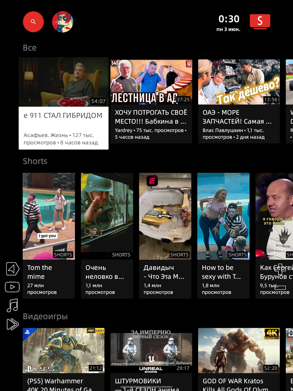

А вот тебе немного скриншотов. Наслаждайся!
Мой набор полезного софта:
1. Навигатор от Лисяна;
2. ES Проводник;
3. Яндекс.Музыка;
4. 2Gis;
5. Apple Music;
6. Антирадар;
7. Альтернативный Ютюб;
8. Прочий системный софт.

Я тут поигрался с предложениями, для себя понравилась стрелка, у неё Автозагрузка и куча настроек. Кнопки на экране прикольно, но они во всех приложениях, а это бывают накладки на другие кнопки, вообщем немного не комфортно. Нашел на просторах интернета прогу которая выводит на проекцию навигатор, крайне не удобно, не советую. Для себя решил что оптимально одна кнопка(мастер кнопок) а там какие хочешь кнопки ставь.
Кнопки поддерживают условия и их можно отображать только на нужных тебе экранах или запущенных приложениях
Сколько не пробовал, все равно кнопки видны на других приложениях, например навигация ну др.
Про кнопки на рабочем столе можно подробней?
Приложение overlays. Позволяет выводить много чего на экран и фиксировать это на определенных местах экрана. Но я у себя эти кнопки отключил. Как-то не прижились
