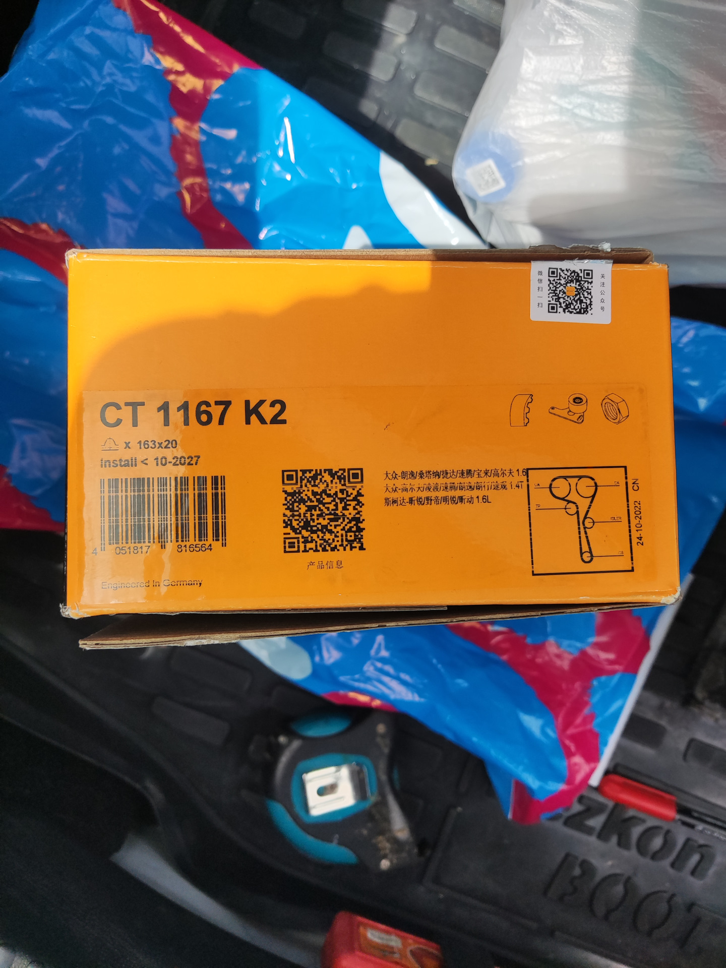

Всех приветствую! Произвел замену комплекта ГРМ. Выбор пал на Contitech
Менял на сервисе, сам не решился без нужных приспособлений. За замену отдал 200 бел. руб.
Далее на фото состояние ремня и роликов на пробеге 144450.
В принципе ничего критичного. Ремень без видимых трещин и отслоений, не мохрится. Виден стык. Ролики не шелесятят.

Это вам к2 продали а не к1
А в чем разница между К1 и К2?
К2 Китай (без болтов) К1 Румыния (с болтами)
У меня с болтами комплект был. И с сальниками распредвалов
Не бывает такого комплекта. У вас коробка к2 с ироглмфамии без болтов. Есть ещё комплект ГРМ с помпой. А что бы с сальниками Конти таких не бывает на ea 211
Я сам продавал такой комплект вот. И есть в наличии щас фото отправлю они вам цифру два заклеили и болты положили
Вот в это больше поверю) Спасибо за информацию! Буду знать
Качество одинаковое что Румыния что Китай ремень абсалютно одинаковый ролики внешне отличаются за то подшипники тоже одинаковые Китай там и там. У китайского комплекта есть пломба.
