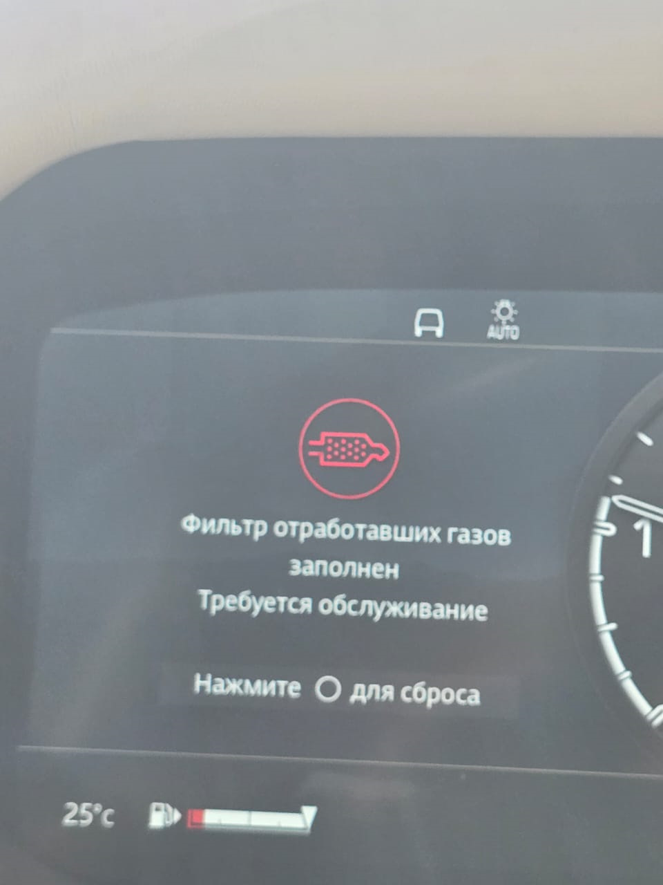

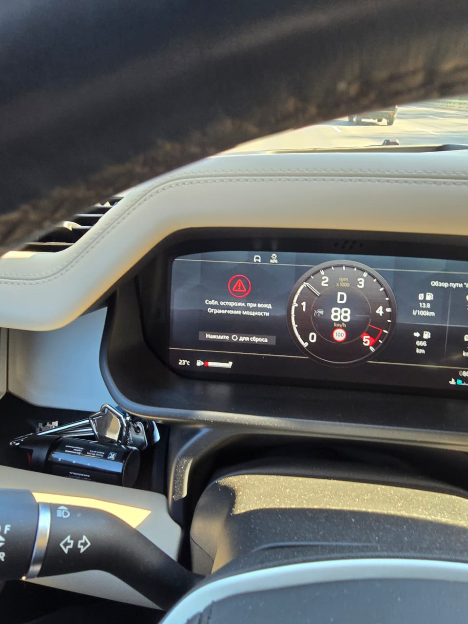

Начали всплывать “детские болячки”. Решил я тут прикупить диски, под АТ-шную резину, поехал в Балашиху. На обратном пути, машина задергалась, выкинула сообщение от том, что мощность ограничена – съехал на обочину, заглушил – завел – не помогло.
Машина превратилась в овощ. Так как Defender на гарантии, записался к дилеру, пополз к ним. Через 20 минут движения, машина выдала сообщение, что DPF (сажевый) фильтр загрязнен. Ну точно, надо ехать.

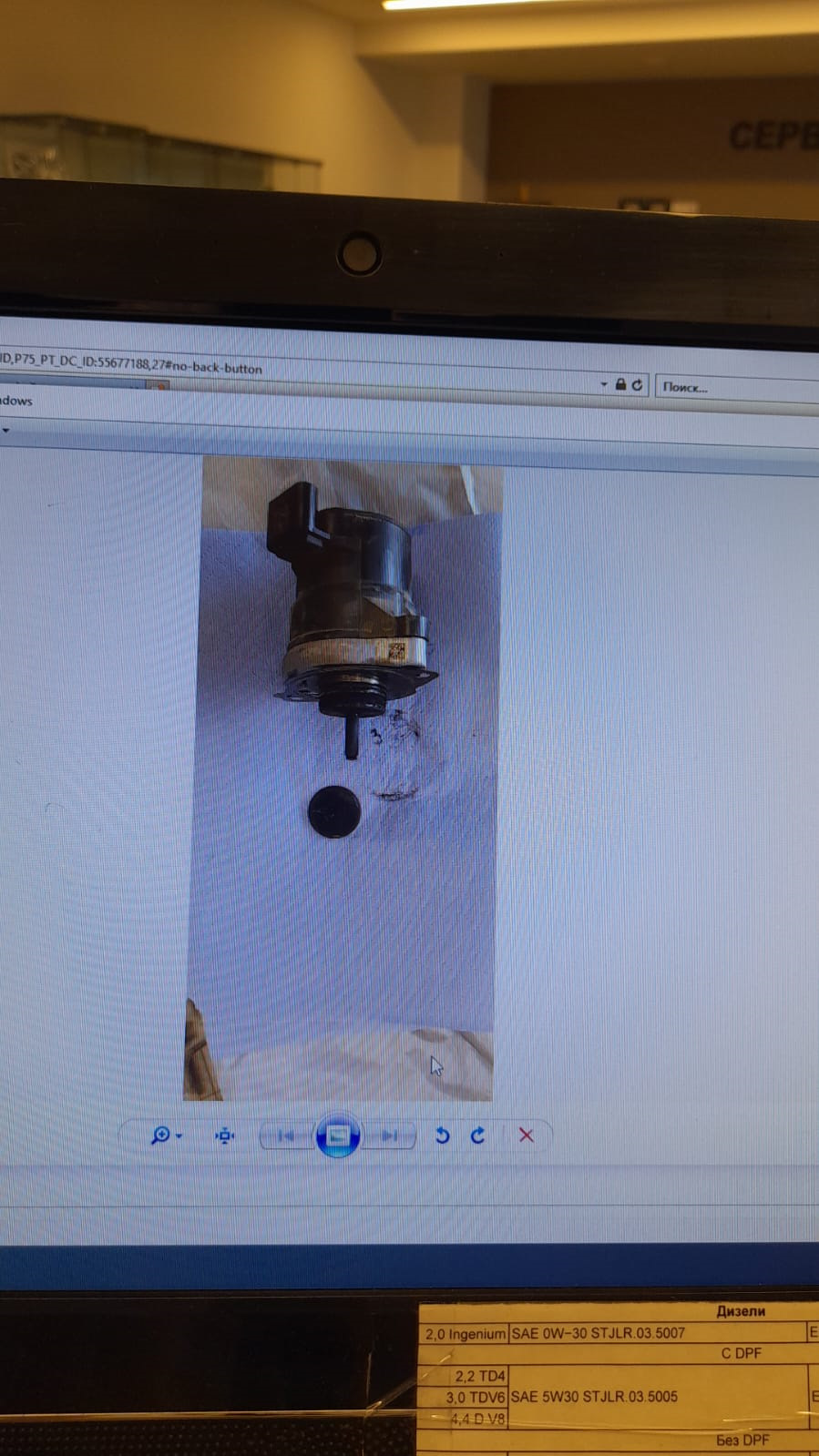

Итоги диагностики:
1. ДХО фары – известная болячка Defender L663, чиним, так как новую фару ждать очень долго;
2. Клапан EGR – на складе есть новый клапан – меняем. Известная болячка наших машин, периодически выходит из строя – “повезло”, что вышел из строя, пока машина на гарантии.
Итоги:
Машина провела в сервисе 10 дней. Прокатился с диагностом, поспрашивал его про Ingenium 2.0D, в очередной раз убедился, что сделал правильный выбор и купил машину с Ingenium 3.0D. Ingenium 2.0D – очередь на ремонт, говорит, что двигатель одноразовый.
Надеюсь, это все приколы, которые заготовила для меня машина.
ps. Хорошего всем понедельника и удачи на дороге.

а что именно с клапаном егр происходит, что в нём ломается? В новом уже эта "особенность" устранена?
Не скажу, на первом фото клапан, там шайба сорвана
Guinnesss
В новой ривизии вроде как устранили эту болячку, но посмотрим
