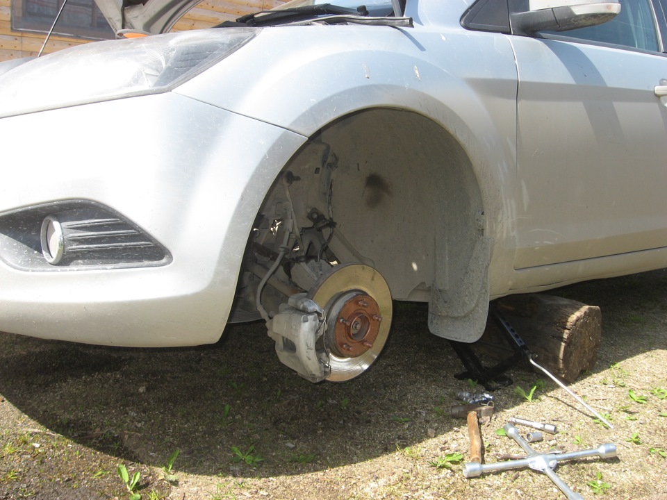

Всё это напрягало меня с покупки фокуса, т.к. левая стойка была в хлам уставшая. Пружина прыгала на каждой кочке и ушатывала подвеску по сокращённой программе.
#заменапереднихамортизаторовfordfocus2
Месяц назад заказал карту Д2 и уповал, что как она придёт, я сделаю заказ на расходники и ремонт подвески с хорошей скидкой, но воз (карта) и ныне там… Не дождавшись халявной скидки, а так же увеличение количества ям на дорогах в связи с весной, решил заказать таки всё необходимое, вычеркнув из списка несколько строчек, дабы не транжирить финансы, которые и так тратятся с неплохой скоростью.
На сегодняшний пост были заказаны:
-стойки Каяба 2шт.; (2400шт)
-набор опорников и прочего на передние стойки. Спасибо тебе, Добрый человек (2400 комплект)
Так же, немного давным давно (относительно недавно) были куплены колодки в магазине по Фордам.
Действие №7, акт второй:
насмотревшись отчетов о простейшей замене стоек, а так же посмотрев два раза видео по их демонтажу на ФФ2, мои сомнения о сложности сего дела были забыты и я был наполнен духом победы. (не поленитесь, зарегайтесь на ффклубе, если вы Фокусник-любитель, там есть ВСЁ для ремонта вашего драгоценного транспортного средства)
Погрузив дома всё необходимое для самовыражения по ремонту машины, так же пригласив товарища (что бы не было скучно и как надзирателя, мало ли где решу схалявить. Товарищ, назовём его Братка, сам то не понимает, откуда там стойку крутить надо, но как смотритель справился на 100%).
Добравшись до места "ИКС", Задомкратили машину и скрутили колесо. Все болты обшаркали металлической щёткой, набрызгали ВДшкой и простУкачали молотком. Все гайки открутились на ура, главное иметь в запасе разные ключики, хотя бы рожковые.
П.С. левая стойка была вся мокрая и обратно не поднималась.
Колодки тоже были заменены попутно, т.к. колёса были сняты. Старые вроде как не до конца стёрлись, но поменять всё равно нужно…
В целом трудностей действительно нет. Вдвоём удобней: ставить/снимать стойку, стягивать пружины, да и просто веселее.
