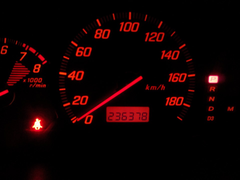

Радиатор заменили, систему промыли и убрали из нее воздух. Пока ехал до дома успел проверить в "пробке" новый радиатор — температура на месте. Вечером заехал в магазин и купил лампочку в приборку, а то до 60 км вечером на ощупь ехал, а также пару клипс в подкрылки

Кстати, сама приборка у тебя белая? Хочу свою черную тоже сменить на белую. Больше нравится она мне.
Приборка белая с элементами "а-ля карбон" от инженеров хонды
Угу, она самая. Точно куплю. Цвет более яркий, нежели в моей.
Как только начинает темнеть на улице, подсветку толком не видно. Я привык к оптитронному табло, но пока совсем не до этого. Впереди запуск кондиционера и смена фары :)
