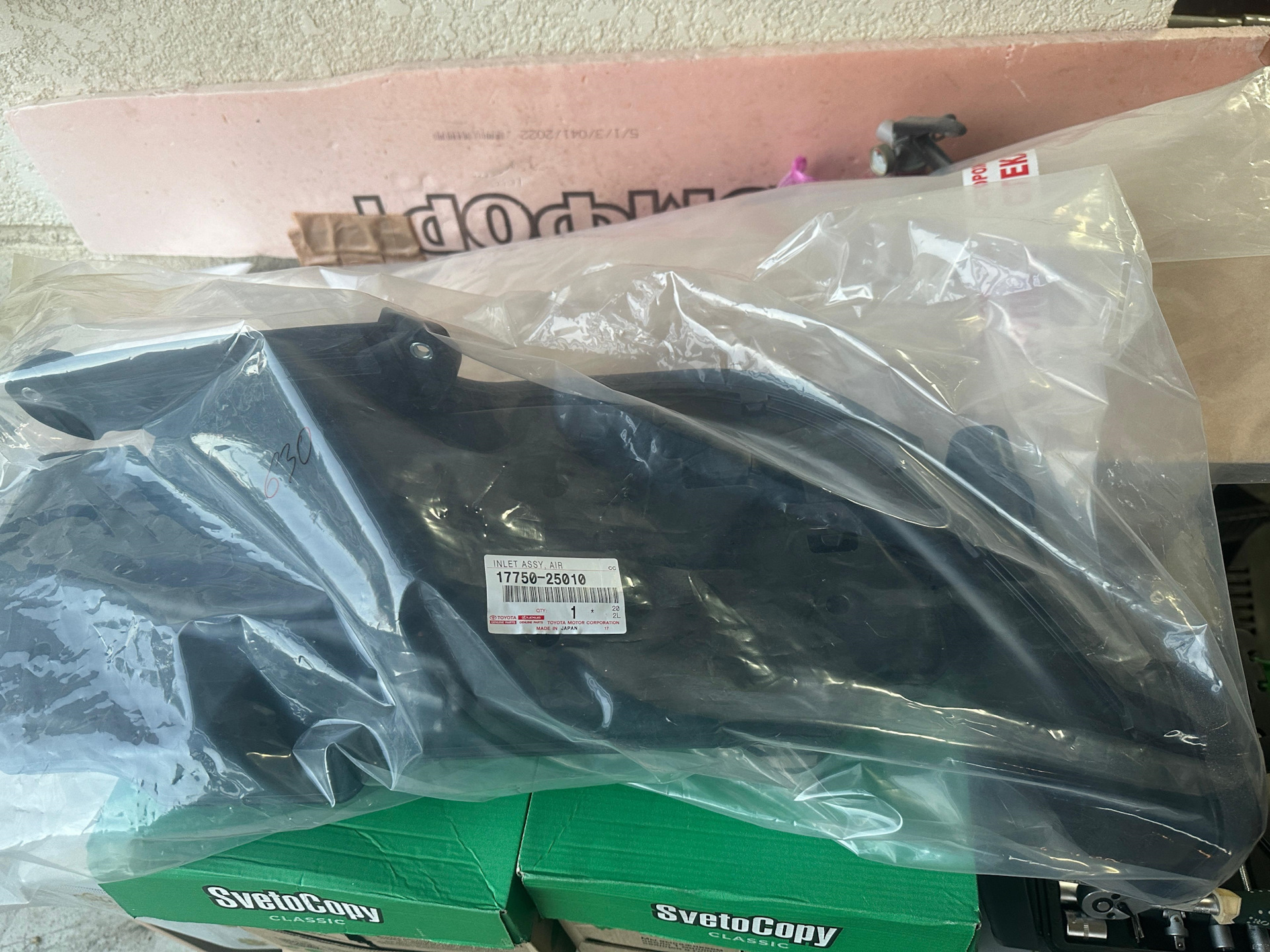

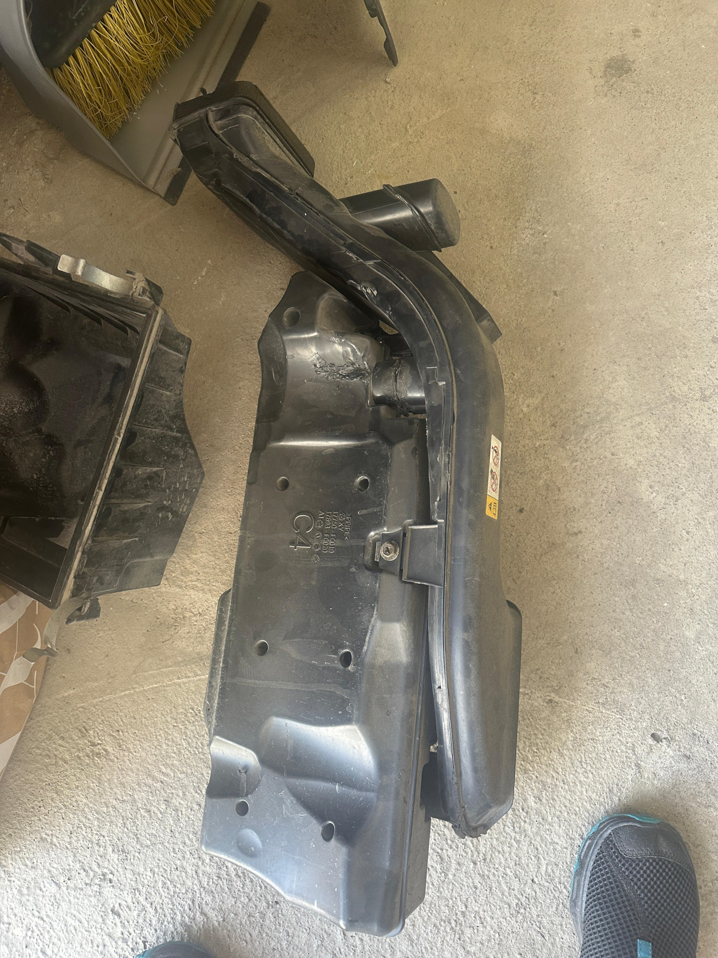

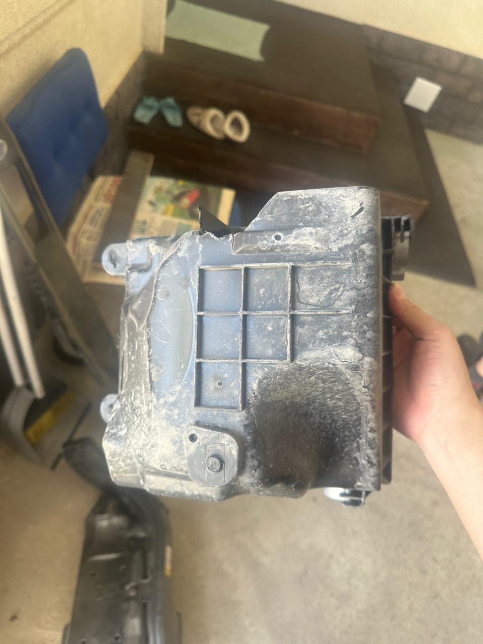

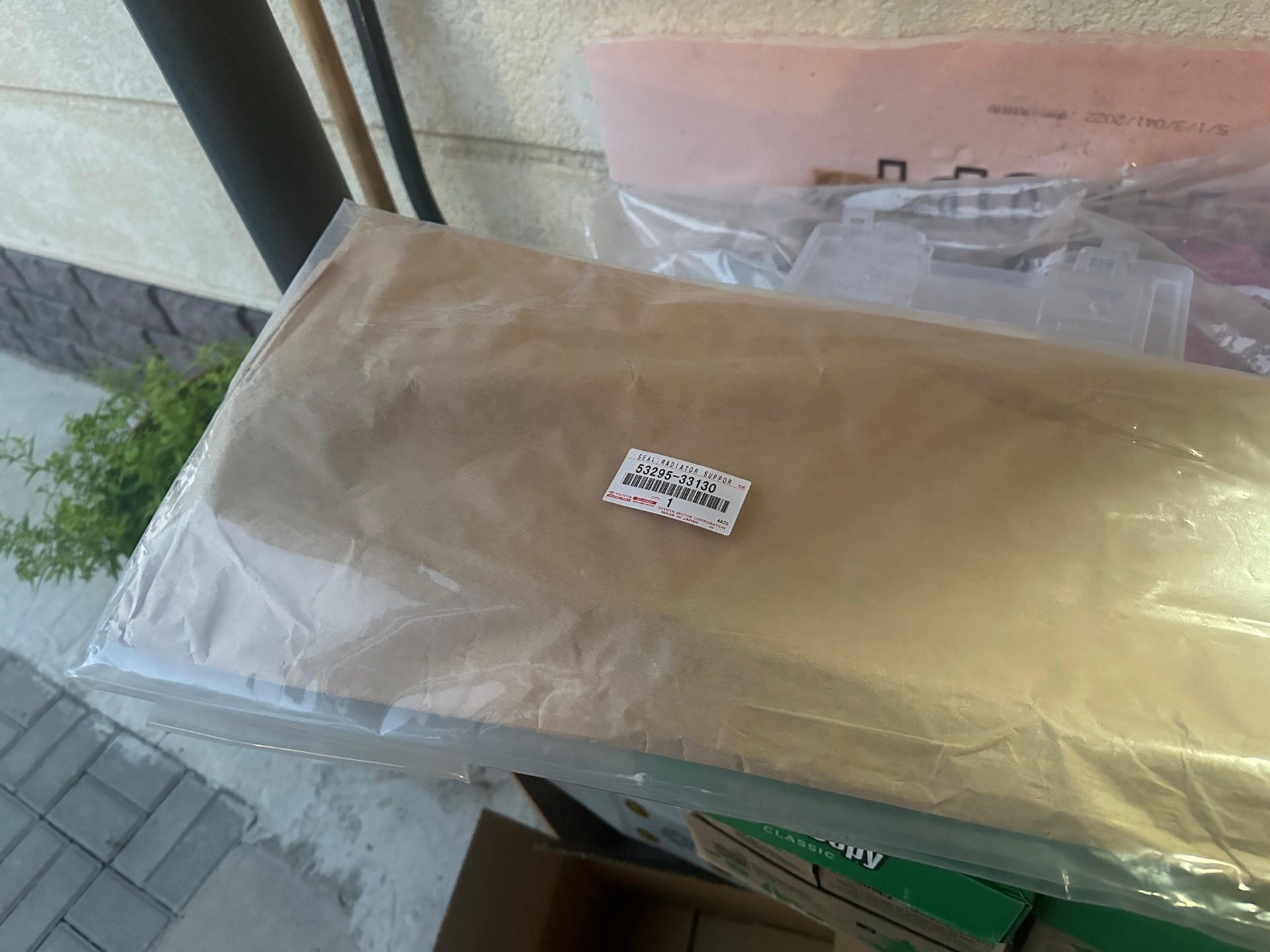

После покупки, сразу приступил к устранению крайне важных запасных частей, которые были просто слеплены из кусочков:
-воздухозаборник (17750-25010) стоимость 25500 тенге;
-нижняя часть корпуса воздушного фильтра (17701-25071) стоимость — 23000 тенге;
-накладка рамки радиатора (53295-33130) стоимость — 26000 тенге;

После проделанной работы, авто стало адекватней откликаться на педаль газа, пропали звуки из-за подсоса воздуха, ДВС стал работать намного мягче.

Перед стукнутый был? Или сама треснула?
Удал был по переду, видимо в Грузии слепили так.
