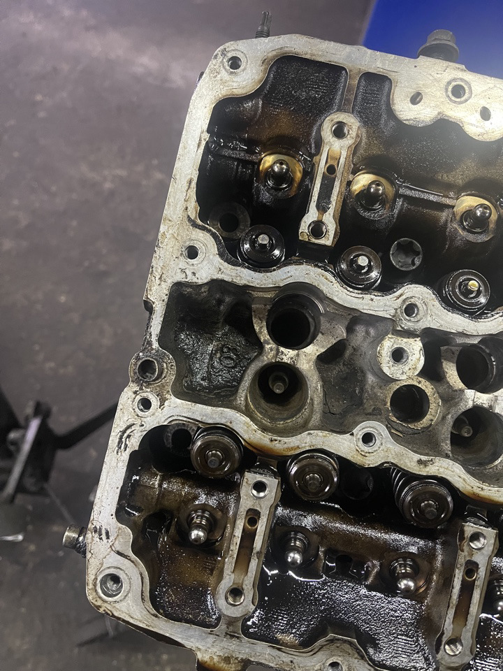

Всем привет, наконец дошли руки написать отчет по переборке n54b30, после тех кто там кривыми ручками лазил 🫡
Напомню: причина вскрытия была — это из под ГБЦ подтекал антифриз сначала медленно, но после стал очень сильно вытекать наружу, и турбины начала снова дымить при остановке😁
1. Вскрытие показало — вытянутые 4 резьбы (2 на 6 горшке и 2 на 1 горшке)🤦♂️ дак и еще туда вкорячили колхозные болты!
Было принято решение устанавливать ввертыши и восстанавливать резьбу именно под штатные болты!
Параллельно проведена фрезеровка ГБЦ и Блока цилиндров.
Заменены на ГБЦ направляющие клапанов, и еще раз поменяны для профилактики маслосьемные колпачки.
Далее идем в блок цилиндров:
— колено живое в номинале, полирнули, поправили его, и отложили до установки;
— шатуны и поршня все живое, кольца зазор проверили все в номинале, цилиндры без задиров все норм;
— вкладыши шатунные и коренные меняем сразу;
— цепи ГРМ и масло насоса с направляющими сразу тоже все на новое меняем;
— также был заменен поддон, видать до этого его тянули как то не правильно и он треснул в двух местах и был замазан холодной сваркой 😬🫣
Турбины самая больная тема — замена картриджей на долго не хватило. Пообщавшись со спецами по н54 и вспомнив все тонкости, было принято решение брать турбины с японского распила, и тут славу богу нашлись такие, да и еще с пробегом всего 52 тысячи) Выглядели как новые, и шланги все в комплекте.
— единственное кто будет ставить турбины с японки праворукой — надо менять (Воздуховод наддувочного воздуха), он по другому немного расположен. А так все остальное подошло!
При сборке поменяли всякие сальники, прокладки, чтобы по сто раз в него больше не лазить)
Обслужили сразу АКПП — поменяли масло, поддон с фильтром, и сальник разьема АКПП он немного бежал.
После всего этого ребилда — проехали уже 4 тысячи км, полет нормальный, машинка работает стабильно, что очень радует. Течь антифриза закончилась, турбины дымить прекратили, надеюсь будет еще бегать и радовать)

Резьбы палюбас потянуло, тк крайние болты меньшим моментом тянутся)) точнее на один доворот меньше, насколько помню.
Именно их все и вытянули 🤦♂️
Evgeniy-Ivanov
Проблемная тема! Короткие болтики однозначно дэлит, переходим на длинные! Подрыв бошки тема ещё та, на N серии, через 20 тыщ голова имеет тенденцию уйти в отрыв) К стати литры не решают, поднимает на всех объемах стабильно.
Ну если греть мотор как утюг, то возможно. Я сколько проехал, ниче не случалось.
Можно было улитку переставить со своей турбины, подошло бы без замены люминь трубки.
Вакуумные шланги я кста ОЕМ купил, они мне показались надежнее, чем силикон, да и в принципе родные были достаточно мягкие, несмотря на возраст.
Да я если честно предыдущим не доверял турбам вообще, лазили там не один раз 😬
