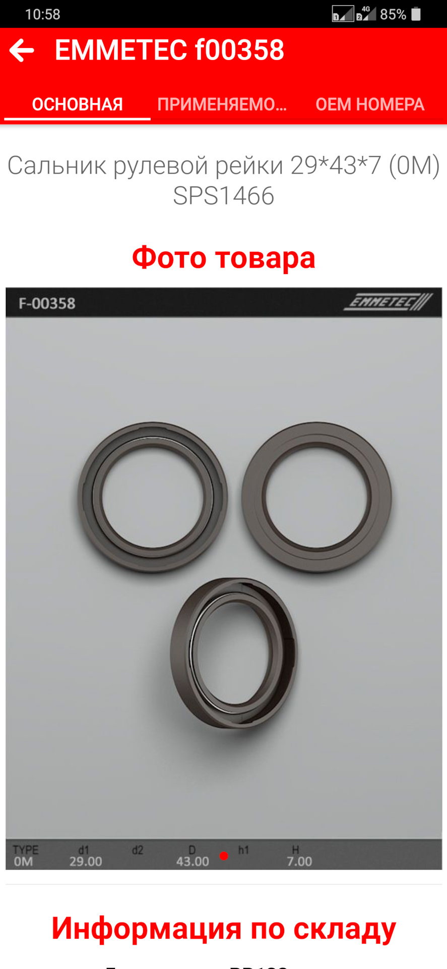

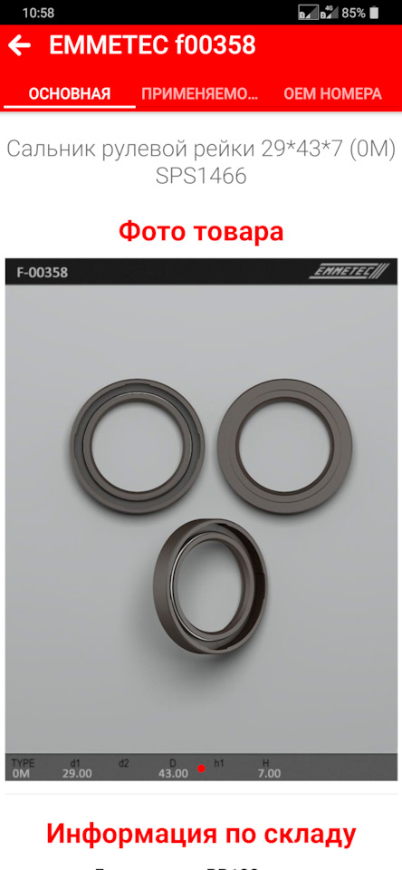

а номер нижнего сальника не подскажите ?
В стандартной версии вот такой

Приветствую а можете сказать номер нижнего сальника?
Самый нижний комментарий. Это для стандартной рейки без переменного усиления.

Круть. Главное размер сальника написал
На форуме volvo-клуба много про этот сальник. У оригинала высота 5мм. Я взял другой высоты, т.к. старый сальник натёр поясок на валу.
