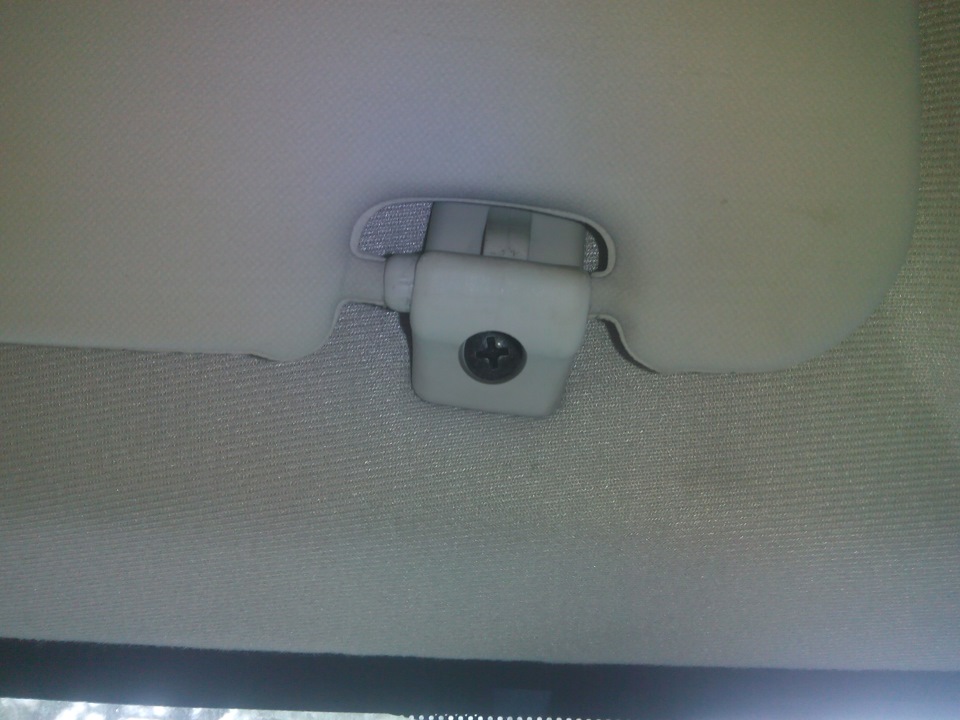

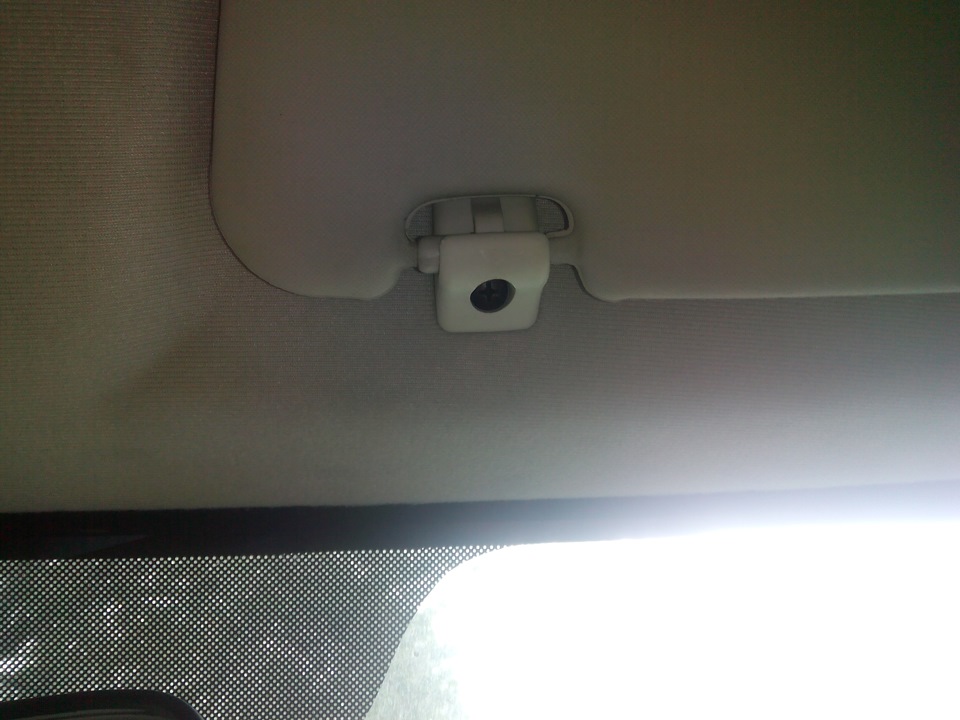

Кроме того, купил защёлки солнцезащитных козырьков и пистоны обшивки крыши. Цвет из OI, PI, DU и QS выбирал по цене. Теперь знаю, как выглядят OI и PI и то, что OI совсем не подходит, а PI — почти то, что надо, но чуть светлее.
Тут слева старая, а справа новая защёлки. Видно, что внутри у новой маркировка KF1, а у старой KF2 — возможно, это имеет отношение к цвету.
Так выглядит родная:
А так новая:
Клипсы:
На старой тоже маркировка KF2. В общем, остаётся 2 варианта — нужен цвет или DU, или QS. Гугл склоняет в сторону DU, так что если будет нужна ещё какая пластмасска — буду брать DU )
