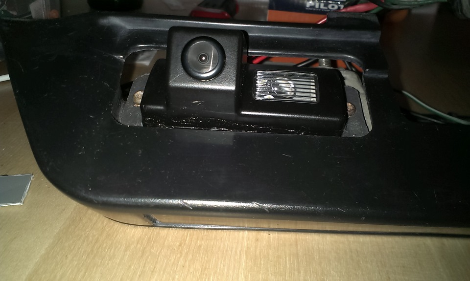

Так как багажник разобран, а повторно я не осилю все это перетрахивать, да и супруга машиной пользуется, решил я разориться на камеру. Ставить буду вместо внутреннего фонаря подсветки. Выбрал менее ржавый, оба отрезал (по закону подлости живой оказался наружный). Вырезал основу под камеру по размеру плафона (донор — кусок колотого порога 5й двери). Буду садить на герметик и герметизировать полость лампы подсветки.
Посажу на герметик и сделаю подсветку, отфотаю.

шумкой само клеящейся закатай.
Ок, тоже склоняюсь к этому варианту, только прорезать технологические отверстия.

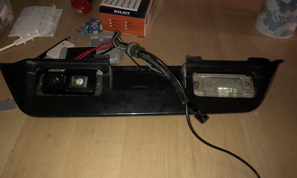

Протянул через гофру, подключил "-" к болту на 5 й двери, "+" к проводу лампы з/х. Вывел видео кабель в салон и положил бухточкой. Перед тем как тянуть надо оттестить работоспособность, завтра друг обещал принести фотик с тюльпаном-мамой. Заодно порезал плёнку на задней двери, народ, кто там "тюнингом" занимался, что можно вместо нее приделать. Желательно не мешок для мусора.))))

Дальше установка на дверь и протяжка ч/з гофру. Заодно посмотрю, не налюбился ли с полярностью диодов.
