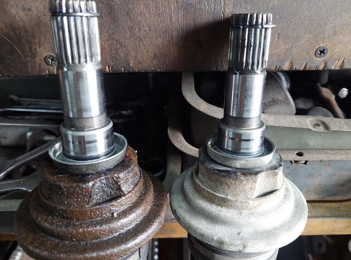

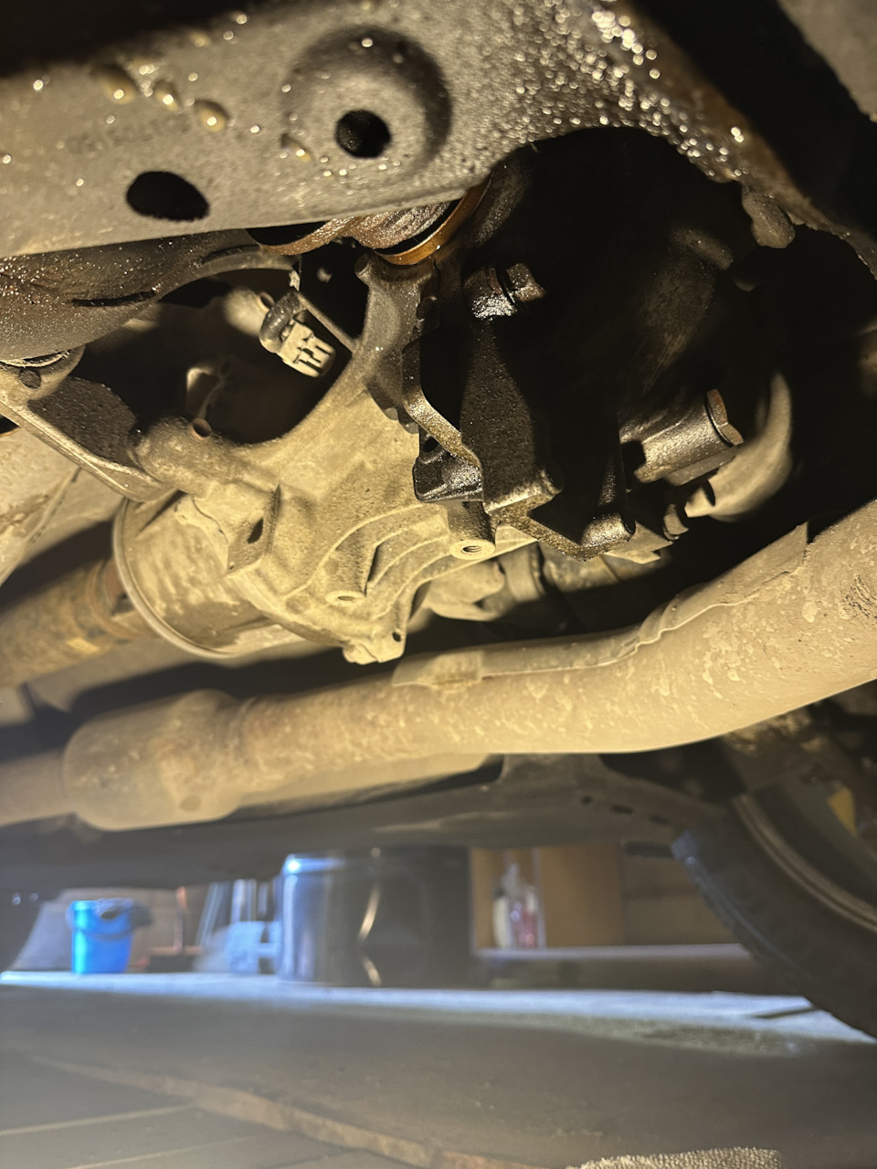

Итак родной редуктор начал активно умирать на пробеге 73 ткм. Подробнее было описано в пред посте. На машине практически не ездил последние 3 недели, тк расход масла которое вытекало со стороны сальника (который новый был) было примерно 120 мл на ~50км пути. Тоесть масло в редукторе по сути держалось только за счет сальника.В салоне при движении стоял лютый гул 🐝. Кроме того, масло раскидывало с редуктора на выхлопную трубу, что также сопровождалось соответствующим запахом гари. При этом каждая такая поездка предварительно сопровождалась заездом в гараж и шприцеванием масла до уровня, пришлось даже ключ на 23 (для заливной пробки) и шприц купить…но кстати до характерного хруста или стука дело так и не дошло.

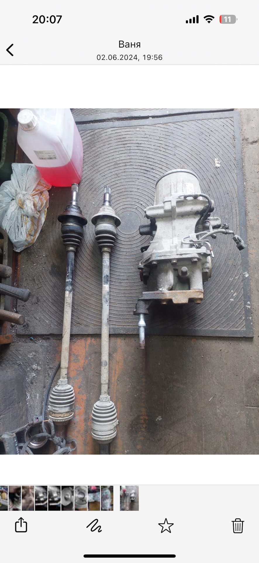

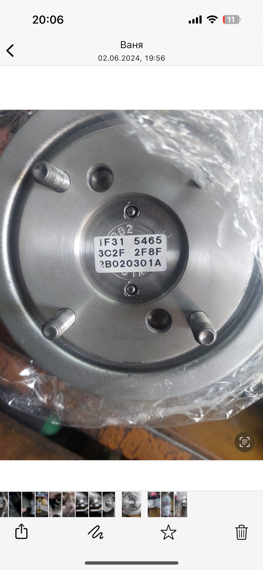

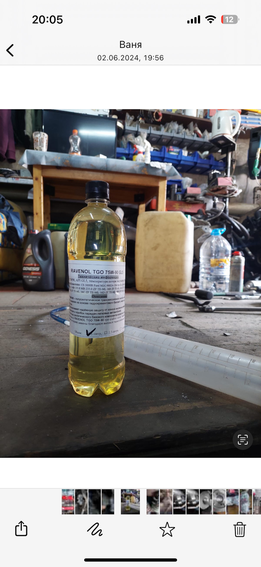

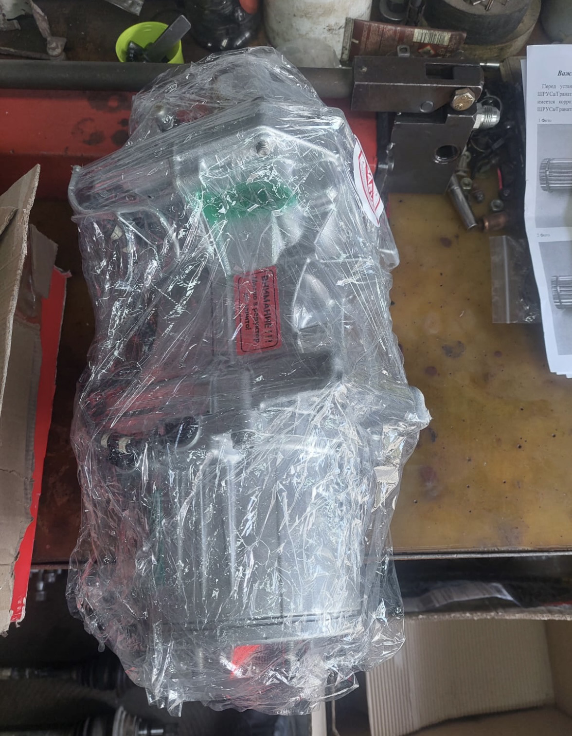

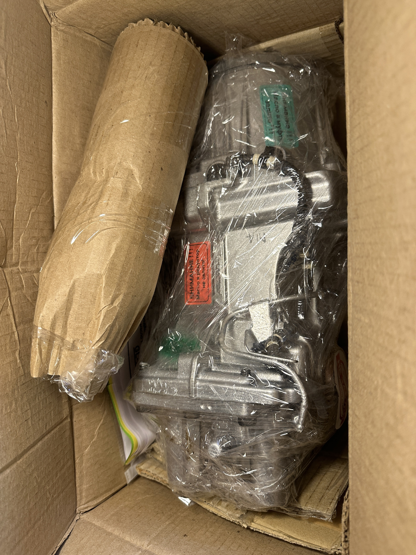

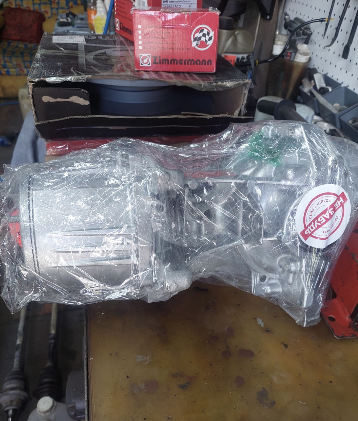

Изначально были планы скинуть редуктор отсоединить привода, в общем покатать на ПП, отдефектовав свой редуктор, но не срослось. В общем в итоге заказал в специализированном сервисе с Новосибирска восстановленный редуктор от первого поколения (т.к. по легенде там надежнее конструкция, если быть точным то роликовые подшипники вместо шариковых у 2gen), гарантия год, сервис кстати приятно удивил: во первых доставка сдэком за их счет(а это 4500 км на секундочку), запаковано отлично, отправили в тот же день, на почту выслали договор и все рекомендации по замене и инструкцию, в подарок литр масла Ravenol 75w90. Цена вопроса 110тр за редуктор(в сборе с муфтой), замена 10тр (не только замена редуктора была) затем если отправлю им свой то возвращают 20тр. Пересылка обратно кстати тоже за их счет. Менеджер всегда был на связи и терепеливо отвечал на все мои вопросы.
То есть по факту цена выходит 90тр. А это неплохо судя по рыночным ценам на сегодня. Цены на авито в среднем от 70 и до 350…на вид редуктор прям как новый, даже покрашен краской в заводской цвет. Масло в муфту уже было залито, везде были наклеены стикеры с подсказками, в общем я остался доволен конторой.

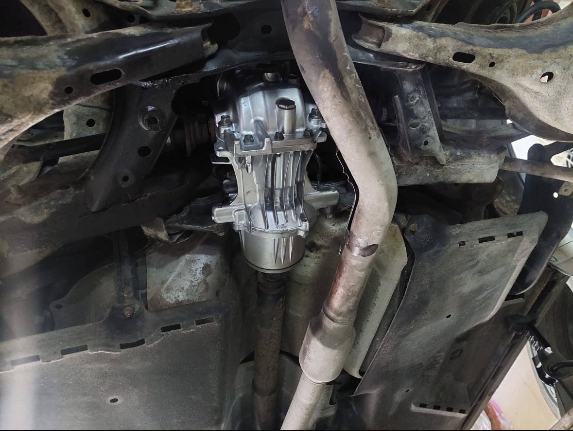

Сегодня уже третий день как мазда снова в строю, все отлично, в салоне теперь только шум от колес…В общем машинку свою в любом случае люблю, и в беде никогда не оставлю, всякое 💩 случается. Впереди еще большие планы на этот авто) Всем удачи и поменьше поломок!

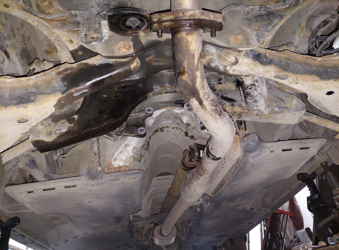

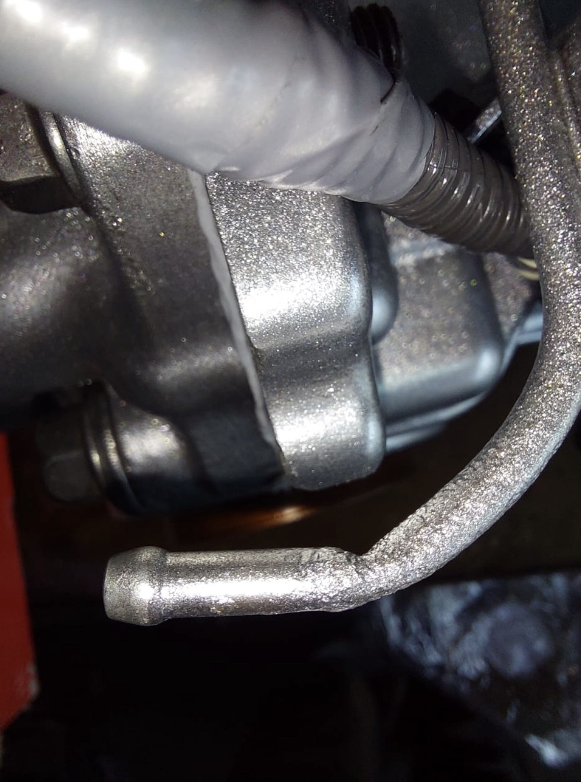

Далее фото процесса замены:

Антон, я верно понимаю, что в главную передачу и раздатку нужно заливать 75W-90 стандарта GL-4/GL-5, или только стандарт GL-5?
Приветствую, судя по инструкции которую мне положили в комплекте с редуктором только GL5 (фото #7)
да тоже понял, но на Д2 кто на что горазд, заливают и GL4/5
Скоро буду менять опять масла все на большом ТО осенью, буду лить это же масло

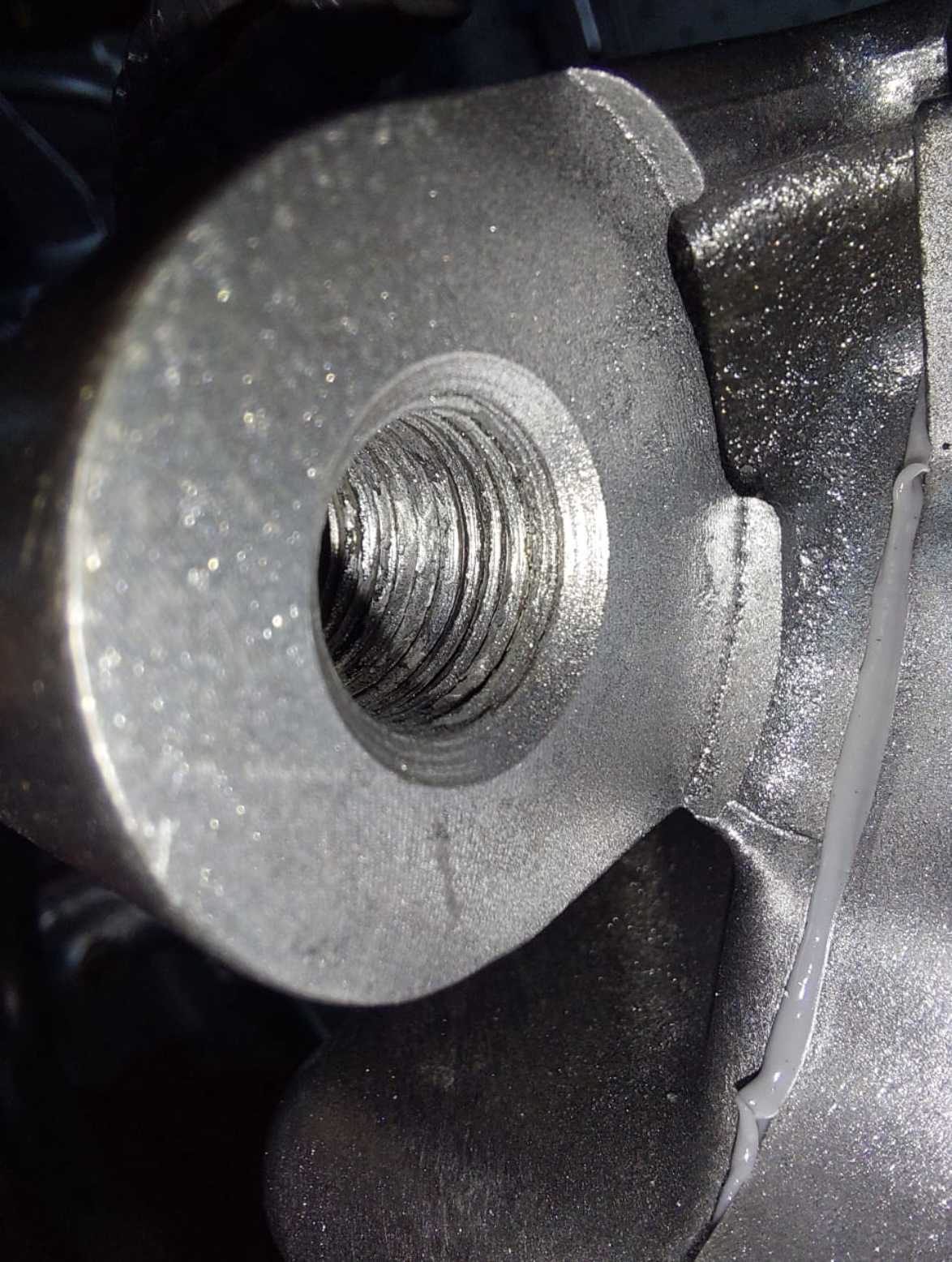

сливную пробку выложишь? Я от полимуриума нашел масло для редуктора 75W-85 GL5, в принципе по жаре до 35 градусов, что редко бывает в Сибири, даже летом. Слушай, такой вопрос, а в раздатку тоже такую же вязкость и классификацию заливаешь? Просто читал, что GL5 на медных частях может коррозию вызывать, вот есть ли в раздатке медь я не знаю
Если не забуду, сфоткаю. Буду лить одно и тоже везде равенол 75w90 gl5
На сколько я понимаю масло в муфту не поступает. Там 2 подшипника закрытых и электромагнитный механизм сухой. Соответственно в муфте масло не меняется, его там нет, а только в редукторе)
Ну как было написано, масло уже было залито в муфту, т.к. я в сборе брал редуктор с муфтой. С его туда не заливал и не менял)
