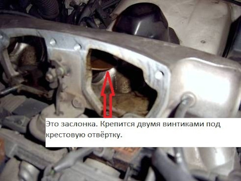

По советам, был почищен МАФ и VVT-i
Обычным карб клинером, предварительно убрав резинки. Так как он их если не сожрет то ослабит точно.

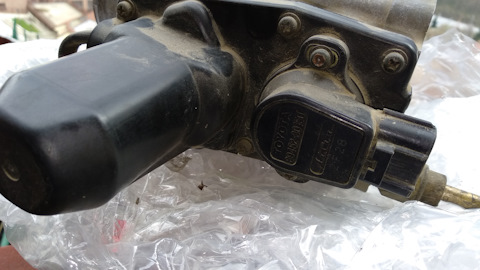

Относительно цифры показателя — до чистки цифра MAF была на холостых ~4,7-5,2 после стала ~3.5
Но Видимо все равно это много, и похоже придется менять МАФ.
З.Ы. если кто то вдруг соберется менять\чистить клапан VVT-i, или свечи Вам понадобиться шестигранник 5мм.
З.З.Ы. Заказал в Китае МАФ за 1000р, как придет поменяю посмотрим что будет показывать, на днях еще поменяю фильтр VVT-i и воздушный фильтр.

Как китайский маф?)
Не работает как и писал Илюша, но бабки за него Китайцы вернули. Пока что расход по БК 14-16, в реале около 17-18, но постоянно выдает ошибку Лямбд. Все никак руки не дойдут обманки сделать, ну и глушак варенный год назад опять начал прогорать и подпердывать возможно в этом тоже часть проблемы расхода.
китайский расходомер не будет работать. если уж брать, то контракт…
