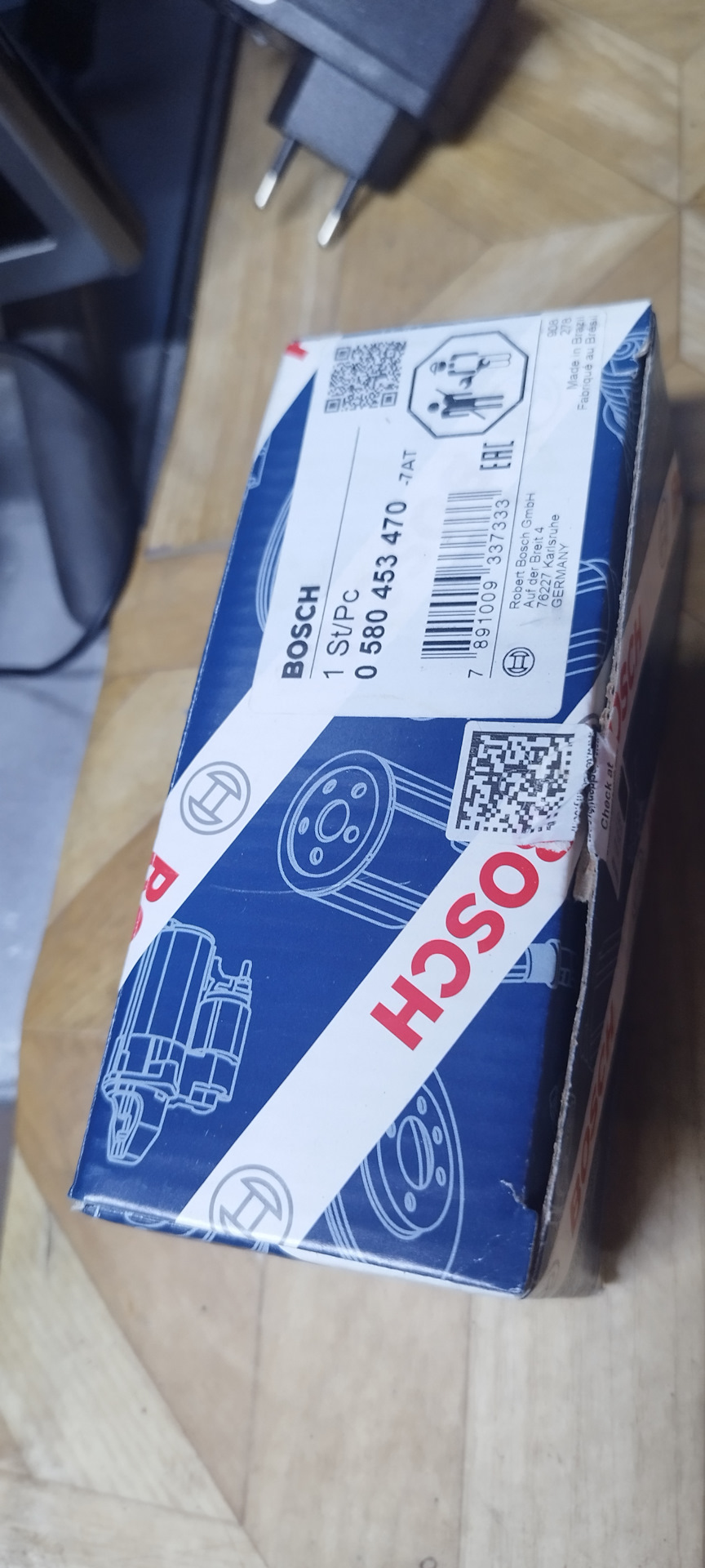

Вдруг зашумел топливный насос, звук как будто травит выхлоп, на сменку кинул оригинал б/у, звук ушел, но тачка была вялая.Получил новый, собрал все понял что таки дело не в насосе, либо регулятор либо уплотнения не держат, так как звук вернулся.Заказал новый фильтр, сетку и регулятор, решил хорошо изучить проблему…По сути всему виной уплотнители, но раз всё на руках, ставим всё новое, а старый регулятор и насос теперь про запас
Запчасти на фото: 16015SDCE00
Запчасти на фото: 0580453470

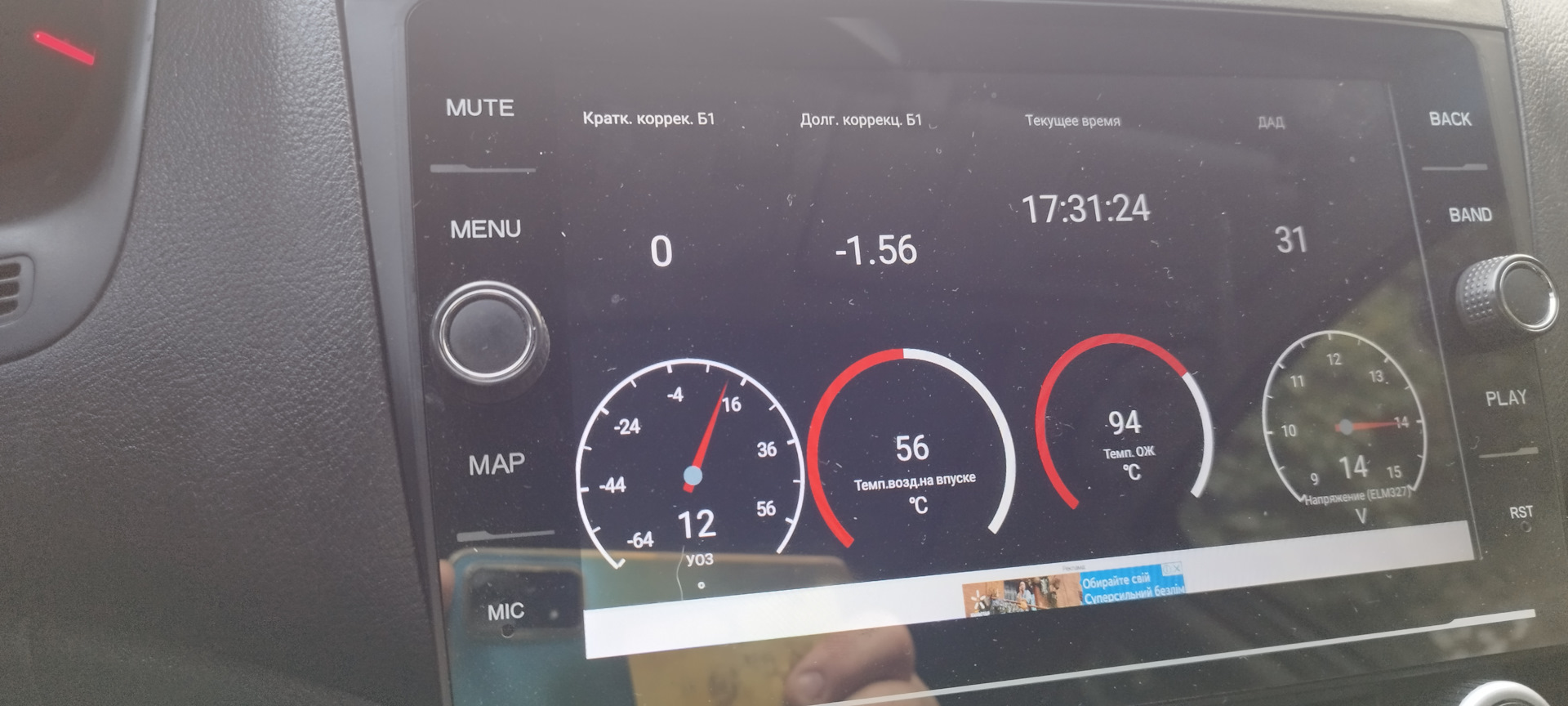

Шум чего именно: работы бензонасоса? А чеу по коррекциям?Ближе к -20?
-15
Шум как воздух травит, звук сильного шипения
