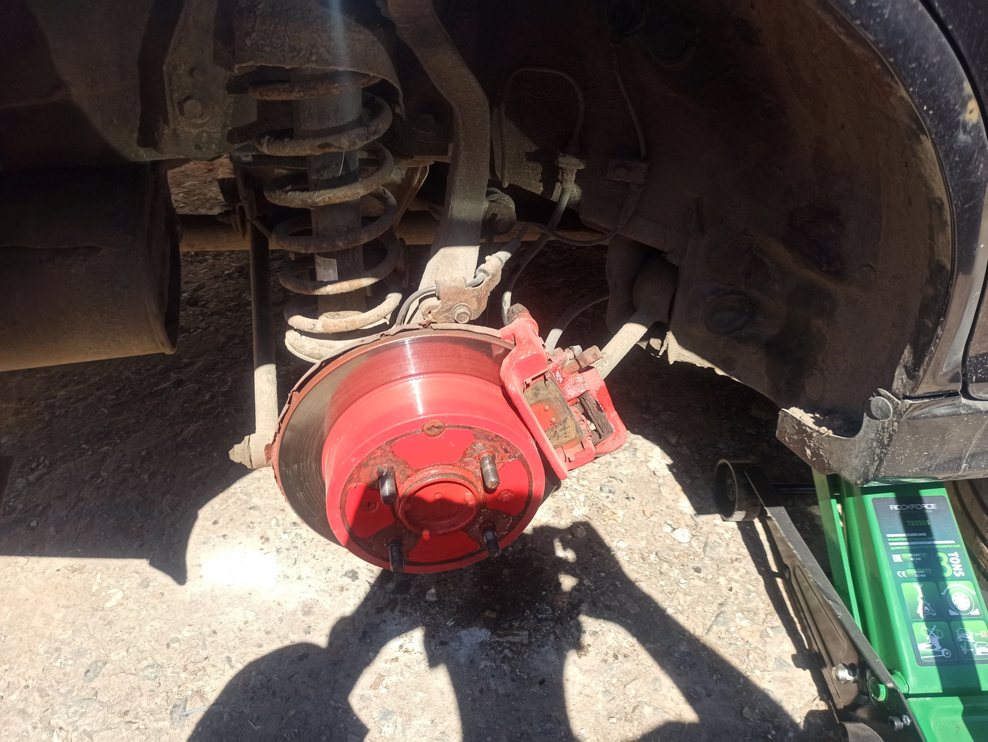

Дело было на той неделе… Ехать мне за ребенком в сад от деревни до сада +/-1 км…
Сажусь в машину, запускаю и начинаю движение… На подъезде к трассе нажимаю тормоз а машина еле тормозит и педаль тормоза уходит в пол … Я такой "Чегой-то?"…

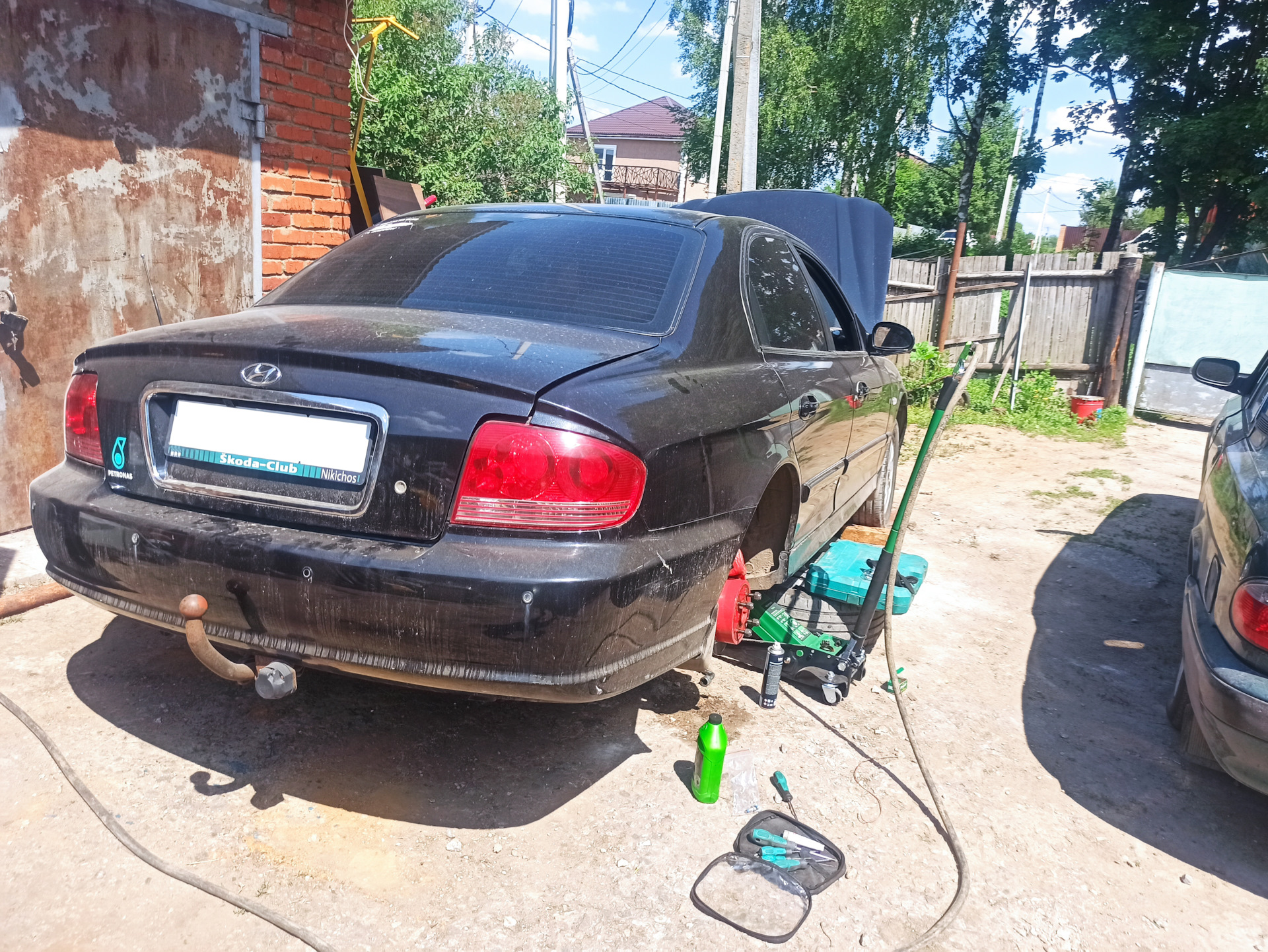

Выхожу, смотрю, из под заднего правого колеса мокрые следы… Я такой "Тю-тю-тю". Открываю бочек тормозной жидкости, а там минимум… Эм … Ок… Наливаю до полного и задним ходом собственно сдаю назад, потому что с горки/под горку разворачиваться без тормозов не вариант .( Это все было бы менее страшно, если бы у меня не порвался бы трос ручника, то есть я остался без тормозов от слова совсем)…

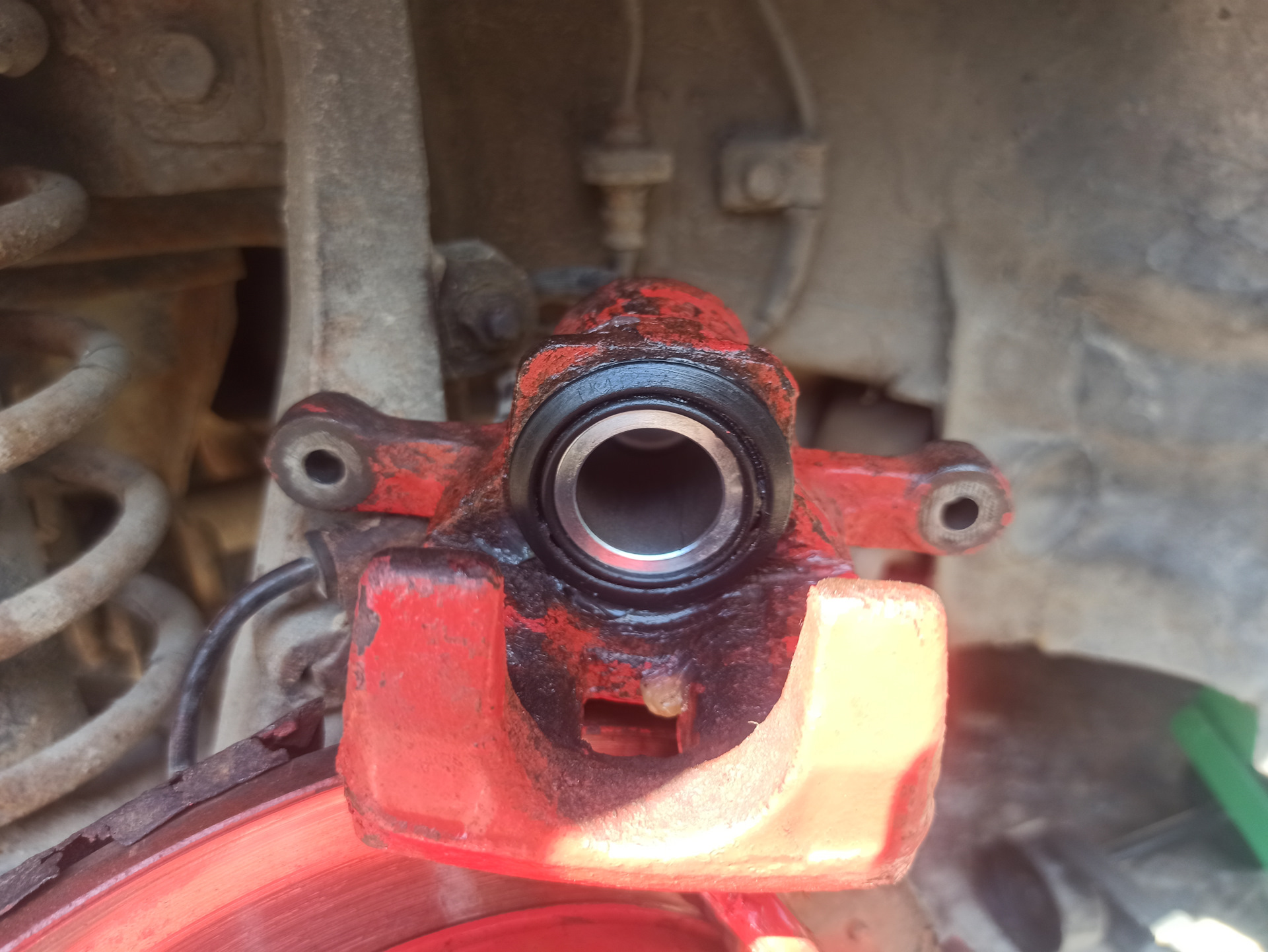

Кое как аккуратно доехал до дома, оставил машину с кирпичами под колесами и пошел пешком за ребенком . Забрал пацана, пришли в деревню. На следующее утро начал разбираться в чем дело и когда снял колесо я мягко говорю Ошуел…

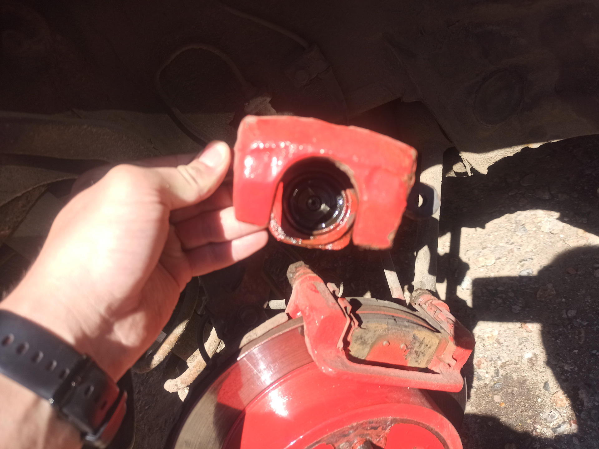

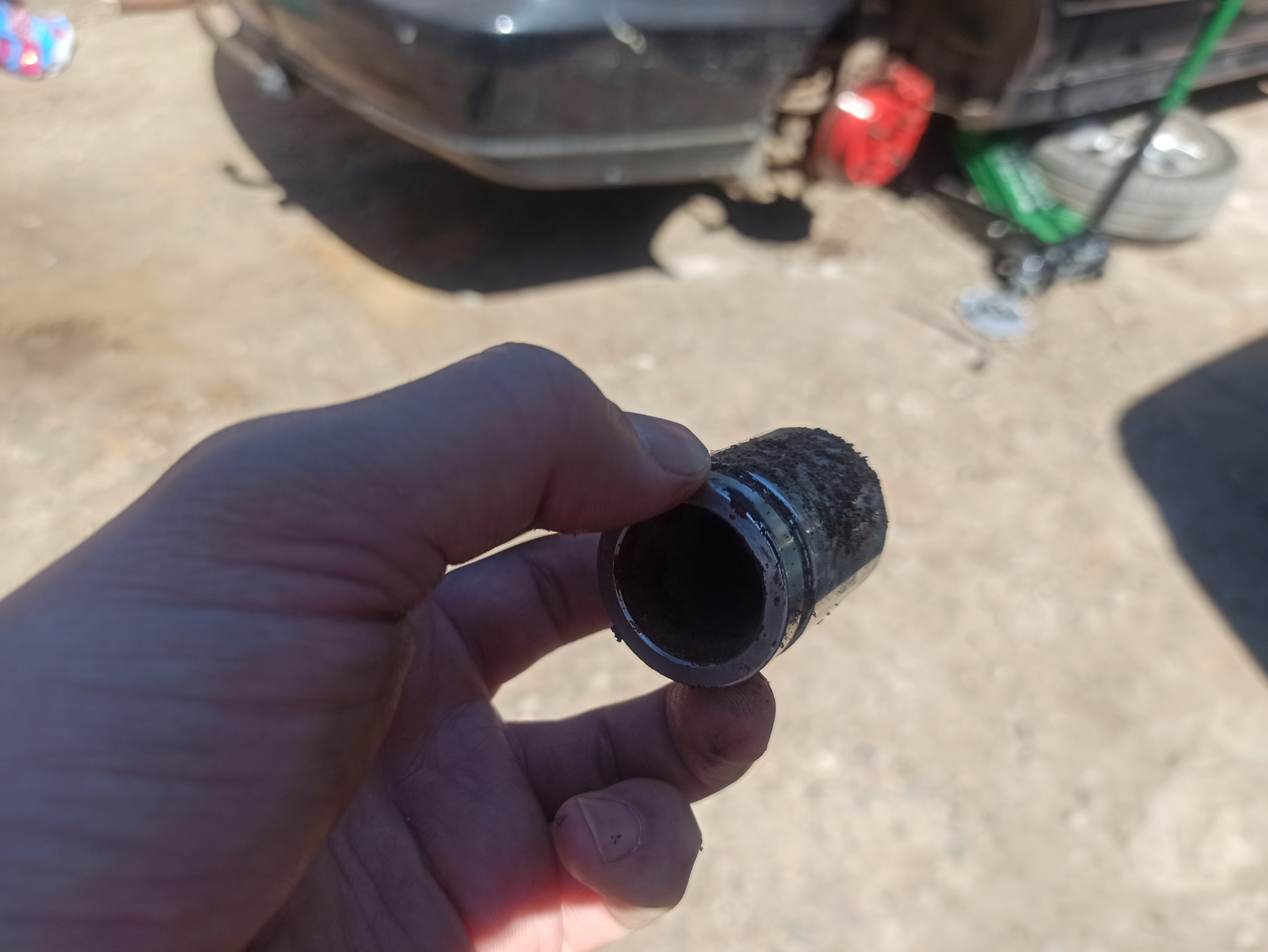

Открутились болты держащие тормозной цилиндр и тормозной поршень выпал на дорогу .
Пошел прогуляться по деревне и нашел потеряшку …

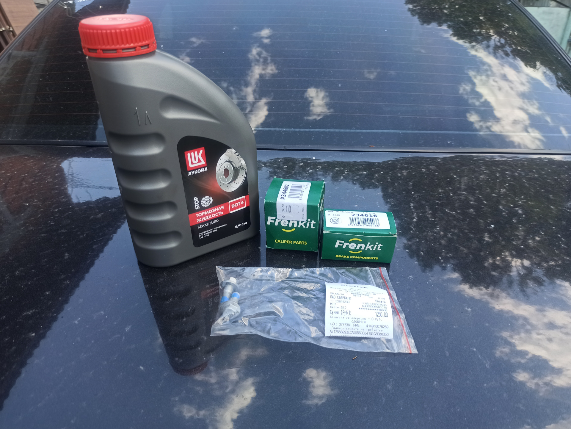

Отмыл его и несмотря на то, что он был без царапин, повреждений прочее ( менял его прошлым летом) я все таки заказал новый .
Вечером этого же дня забрал запчасти
-Тормозной поршень
-Ремкомплект тормозного суппорта
-Новые болты
— тормозная жидкость
Итого: 1250руб
В замене ничего сложного не было
Заменил, прокричал тормоза и в добрый путь как говориться. 😀

Уточняю. Открутился цилиндр, повис на тормозном шланге, а ПОРШЕНЬ выпал на дорогу? Правильно?
Да
