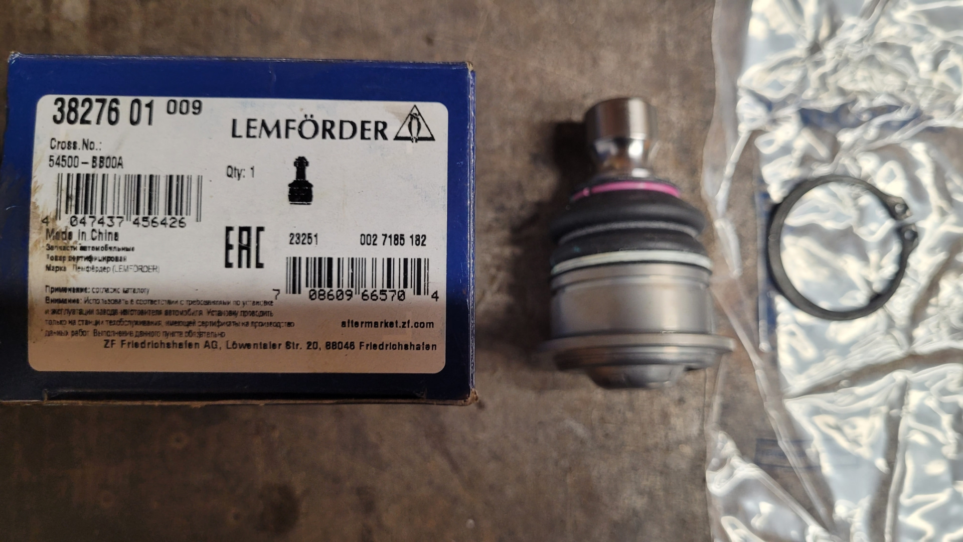

Шаровые Lemforder.

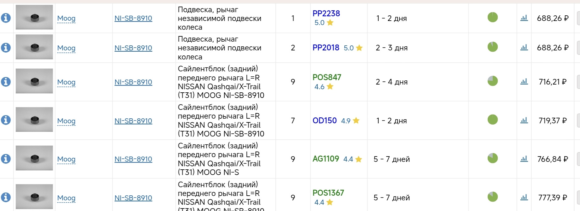

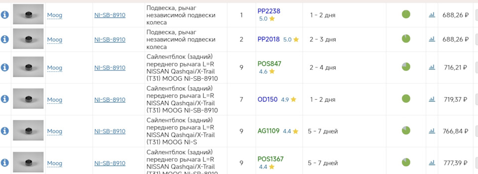

Сайлентблоки moog.

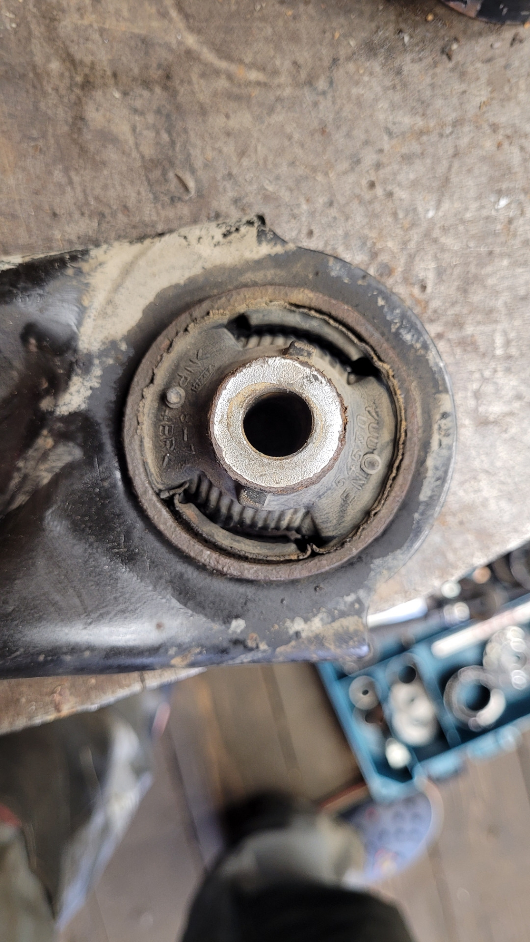

По работе всё стандартно. Снял рычаг, перепрессовал, смазал болты, собрал. Одно но… был крайне удивлён. Снятии рычагов очень напряг момент затяжки. Ни один болт не открыутился без полутораметровой трубы. Первый раз видел такое. Машина икстрейл т32. Год 2019. Единственный владелец. Европейка. В подвеску никто не лазел.

NISB8910 они же?
Они. Если нужна помощь с запчастями обращайтесь. Дешевле будет. Есть рычаги в сборе

мне надо было делать задний сход-развал …ни один болт не открутился от слова совсем, попал короче, надо теперь заказывать резинки, болты, срезать … кстати, не подскажешь номера сайлентблоков, те которые стоят под регулировочные болты … у нас в провинции проблема!
Это другое. У вас болты закисли в сайлентблоках. Гайки то откручиваются. Это нормально для этих машин. 🤷♂️
А здесь всё перетянуть раз в 5 было.
гайки то откручиваются, а вот болты закипели .:-((
Я и говорю об этом
Оригинальных сайлентблоков не бывает. Только в сборе с рычагом. Как вариант BH22161. Цена в районе 3000.

По поводу сайлентблоков, сейчас альтернативы достойной нет. А moog хорошо ходит.
