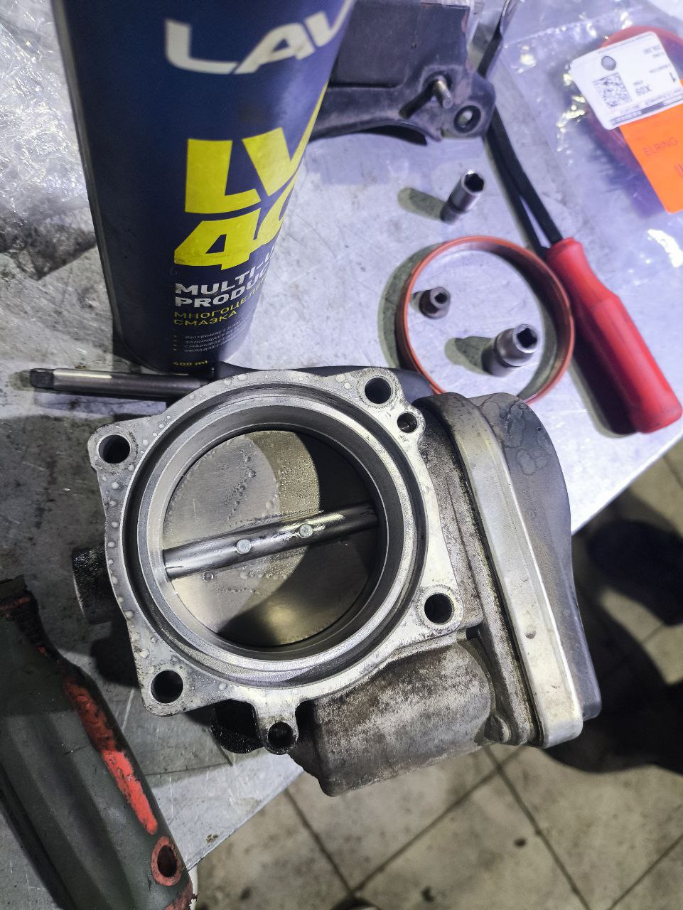

Но т.к. всё равно нужно было провести ряд операций с барсучком всё это совместил в одно не большое тех обслуживание. И так по порядку по зап частям:

Катушки… тут вопрос довольно тонкий, пропусков и.т.д не было, но 3 года назад ставил делфи, и к ним есть некоторые вопросы в плане их работы, после замены убедился, что работа этих катушек была не со всем корректна.
Датчик коленвала так же года 3 назад ставил hella и к нему так же были вопросы в плане его работы ( ошибок по нему не было) после установки нового оригинального, подозрения так же подтвердились .
Поехали
Ну и дальше всё в обратном порядке))) в целом-то всё, особо описывать не чего. Обычное тех обслуживание барсучка.
Итог:
После замены катушек и датчика колена при переключении передач на R или D обороты перестали проваливаться, раньше могли опускаться вплоть до 400 оборотов 😱 сейчас в режиме паркинга стабильно 700, при переключении передач незначительная просадка есть ( около 600 оборотов, и возвращаются сразу обратно )
более плавная работа двигателя, улучшился отклик на педаль газа.
Думаю это совокупность всей проделанной работы ( тут заслуга не только датчика колена и новых катушек ) последний раз чистил рхх с дроселем где-то в 21 году… пора было повторить) по хорошему рхх надо доставать чистить после каждой зимы, т.к. всю дрянь в основном он забирает на себя, особенно зимой, когда за боротом от -15 градусов, трубку квкг в любом случае где-то да прихватывает. А когда двигатель прогревается и стоит на холостых, подача воздуха идёт через рхх, отсюда он и забивается сильнее чем дроссель.
