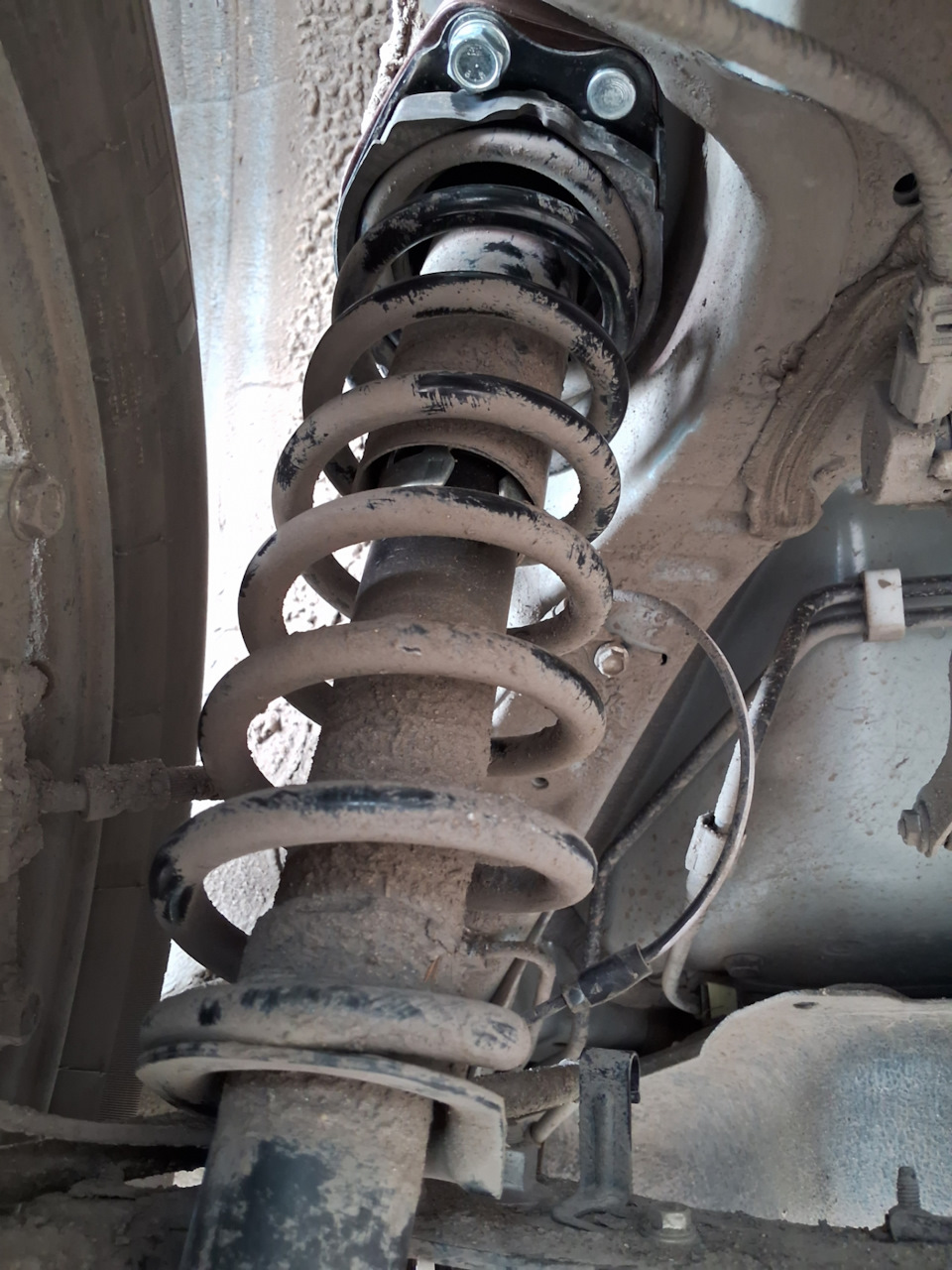

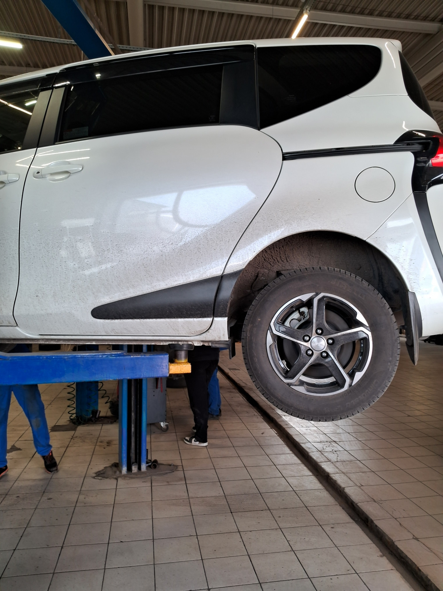

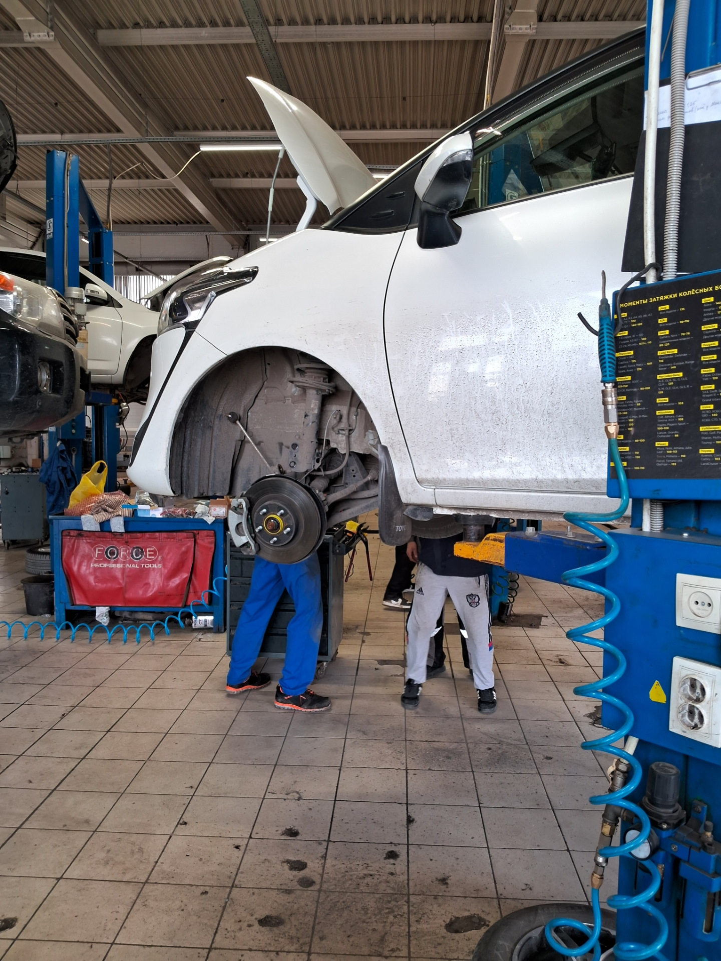

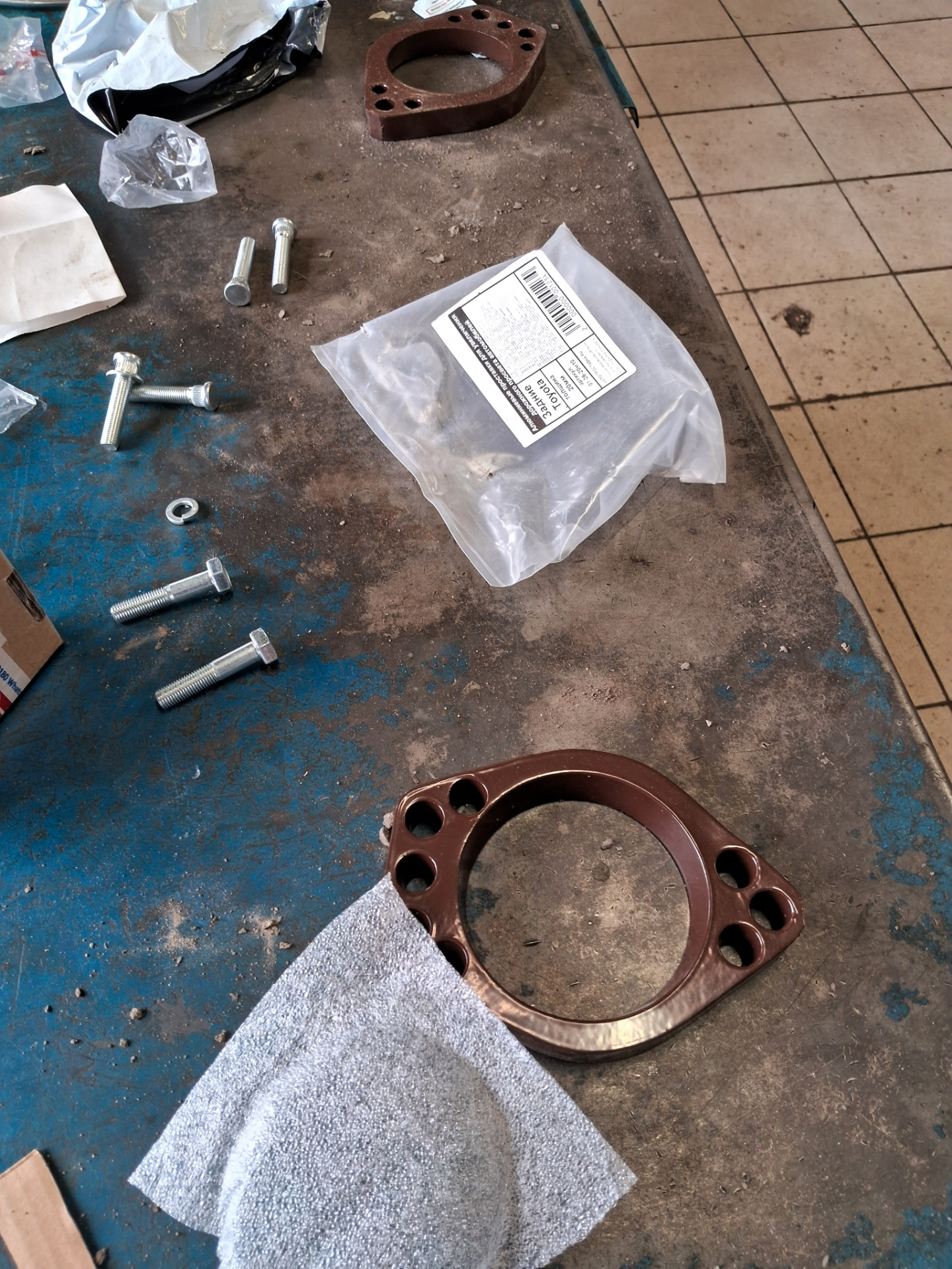

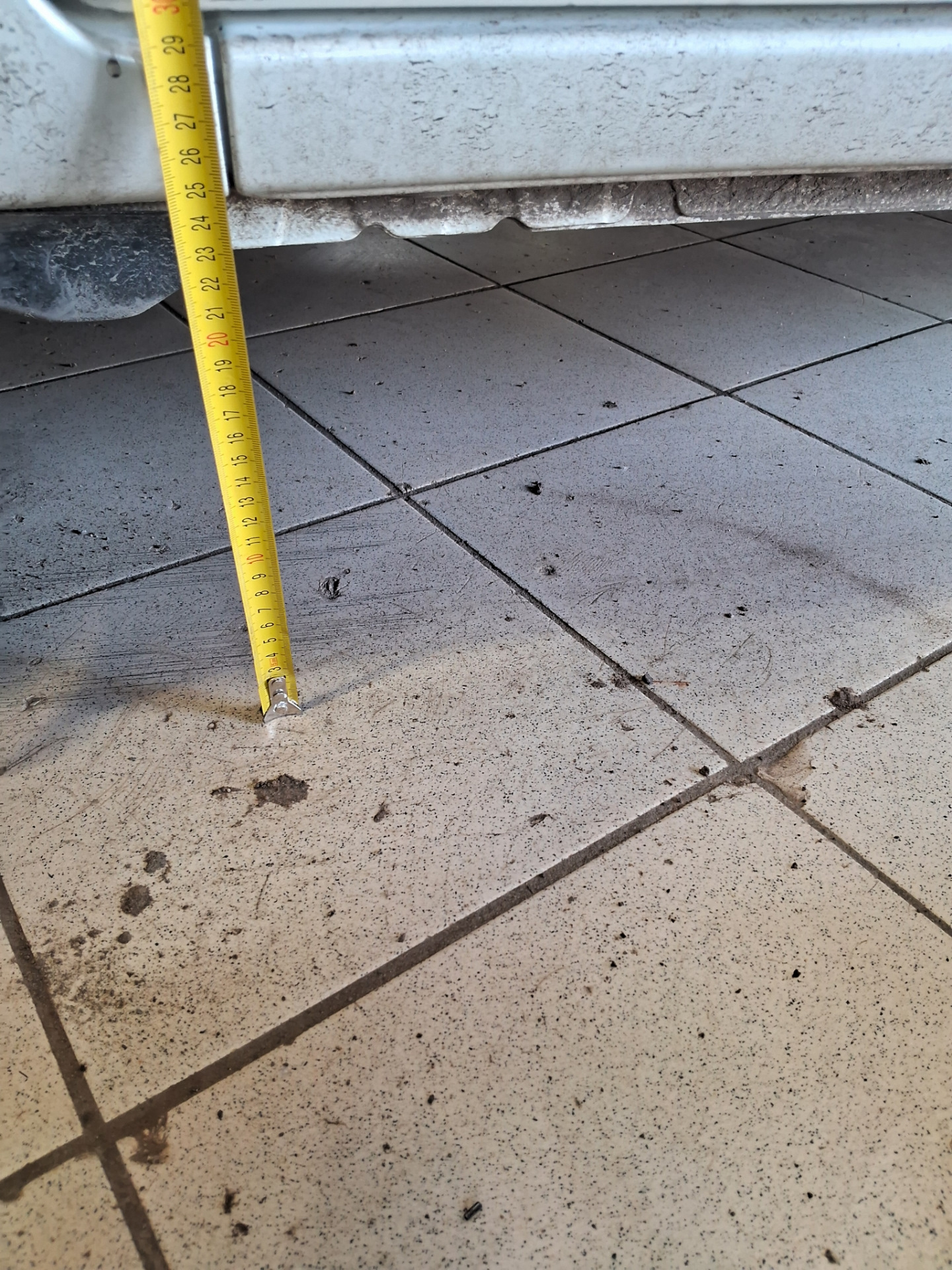

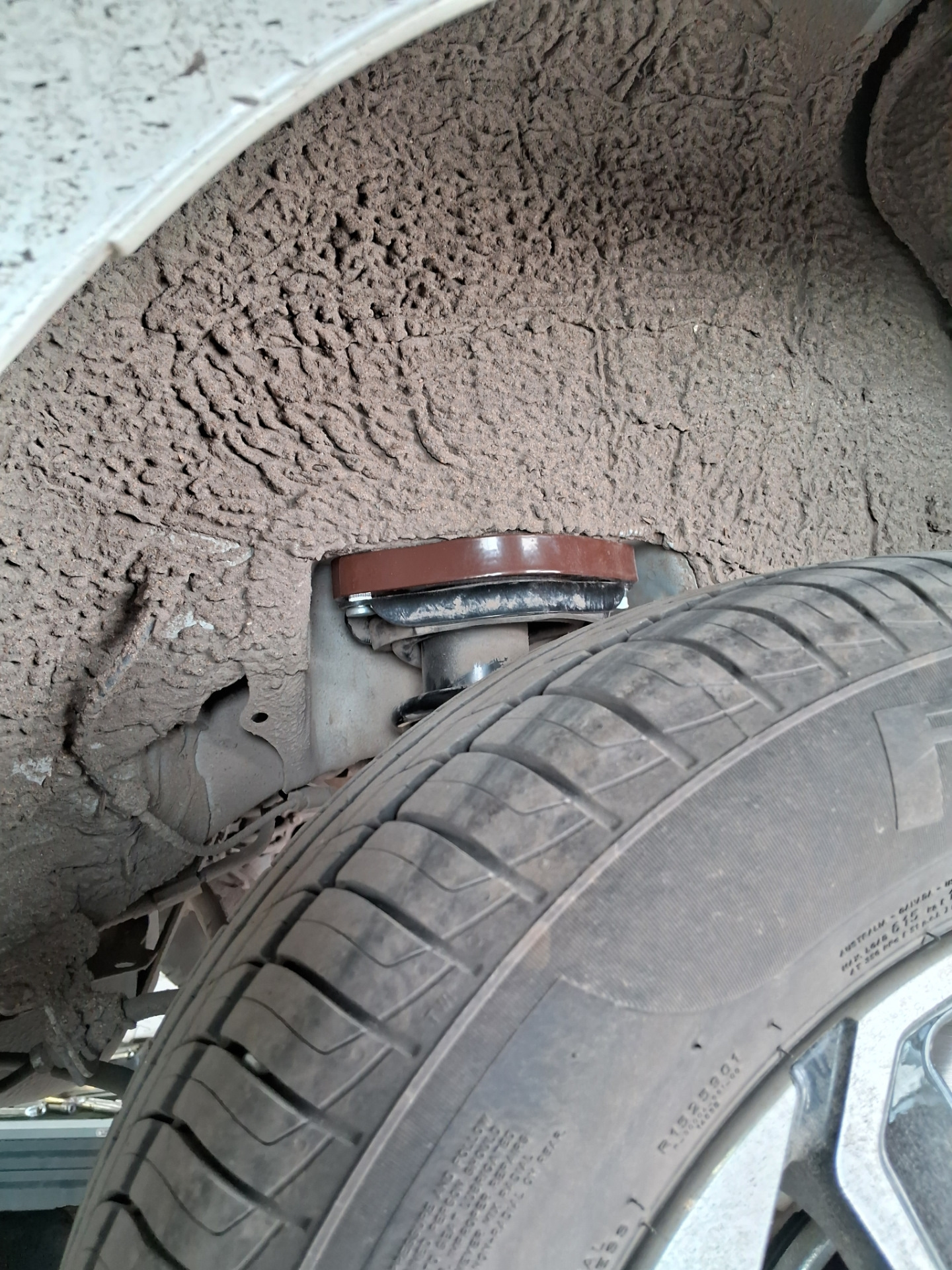

Решился все таки на проставки, блин низковата .
Поездил на машинке месяц, цапанул пару раз порогом.
Расстроился, но купил наборчик для покраски, порог, где задел загрунтовал и покрасил .
Сильно подниматься захотелось, все таки управляемость говорят снижается.

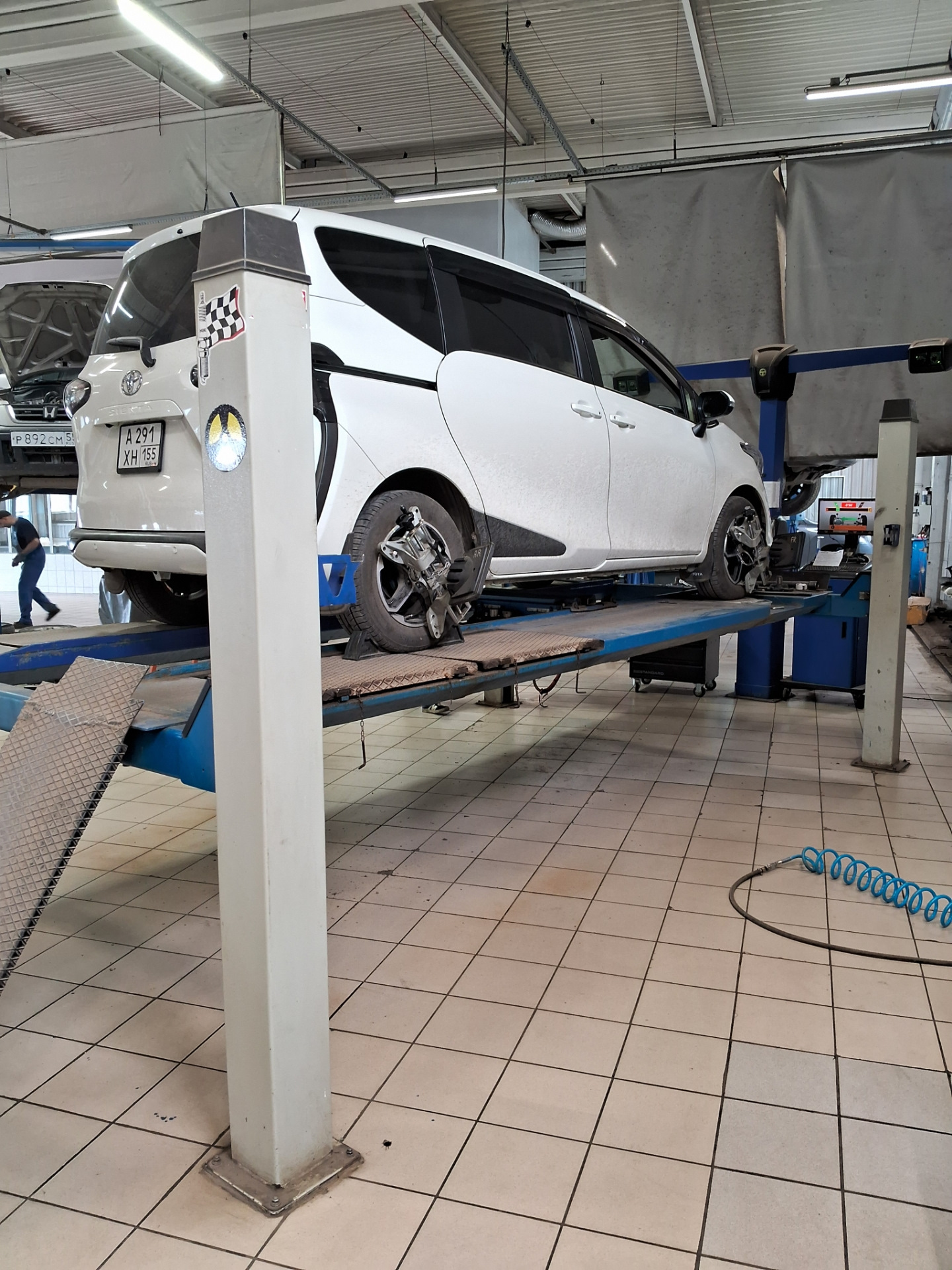

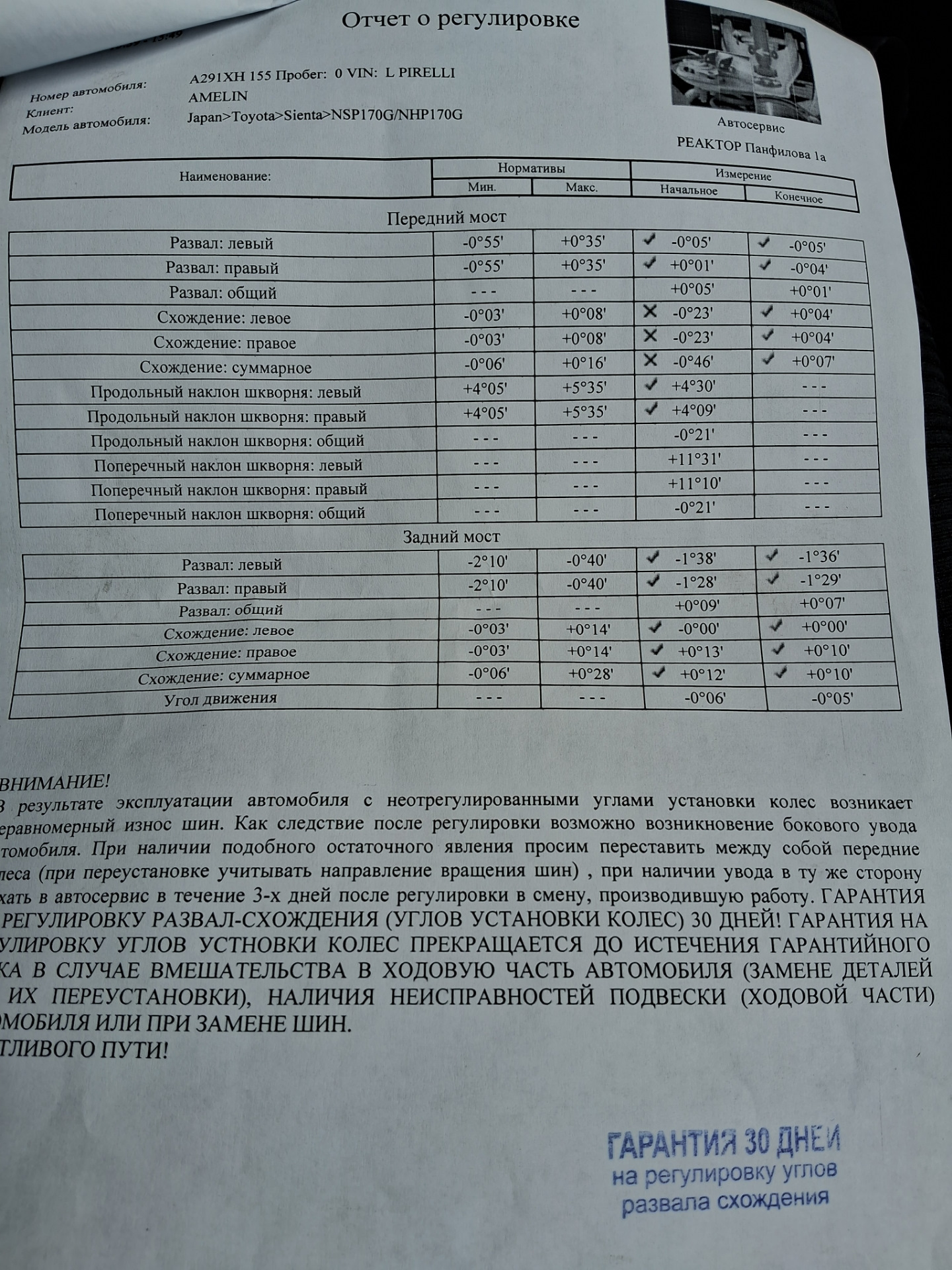

Обязательно нужно сделать развал схождение.
Посмотрим, как на данных проставках ощущения будут.

Стойки пришлось разбирать? Или так встало все?
Там в инструкции написано, а так да снимали разбирали

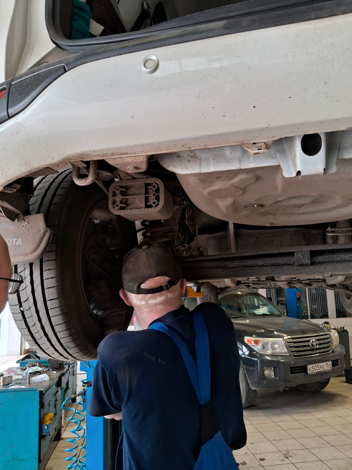

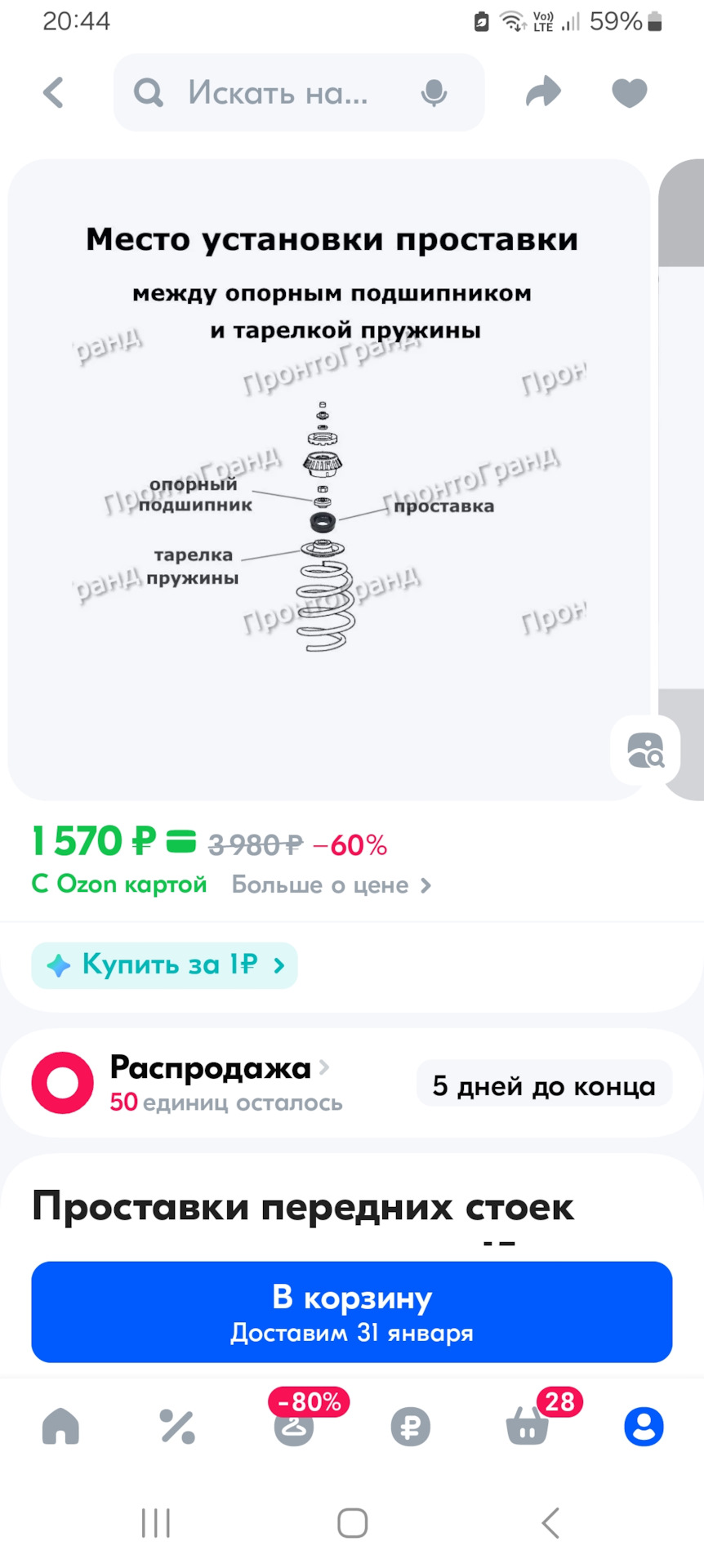

Не пойму, передние как ставятся? Другая форма и вид у них
Добрый день! Подскажите проставки встали без доработок?
Да, как родные
Верное решение на счёт плёнки. Думаю что надо тоже делать. На прошлой машине краску терли лицевую.
У вас брызговики тойота нормально встали? И какие?
Нет, пришлось вырезать спереди, сзади нормально . Только я ещё плёнку клеил, чтобы не шоркало

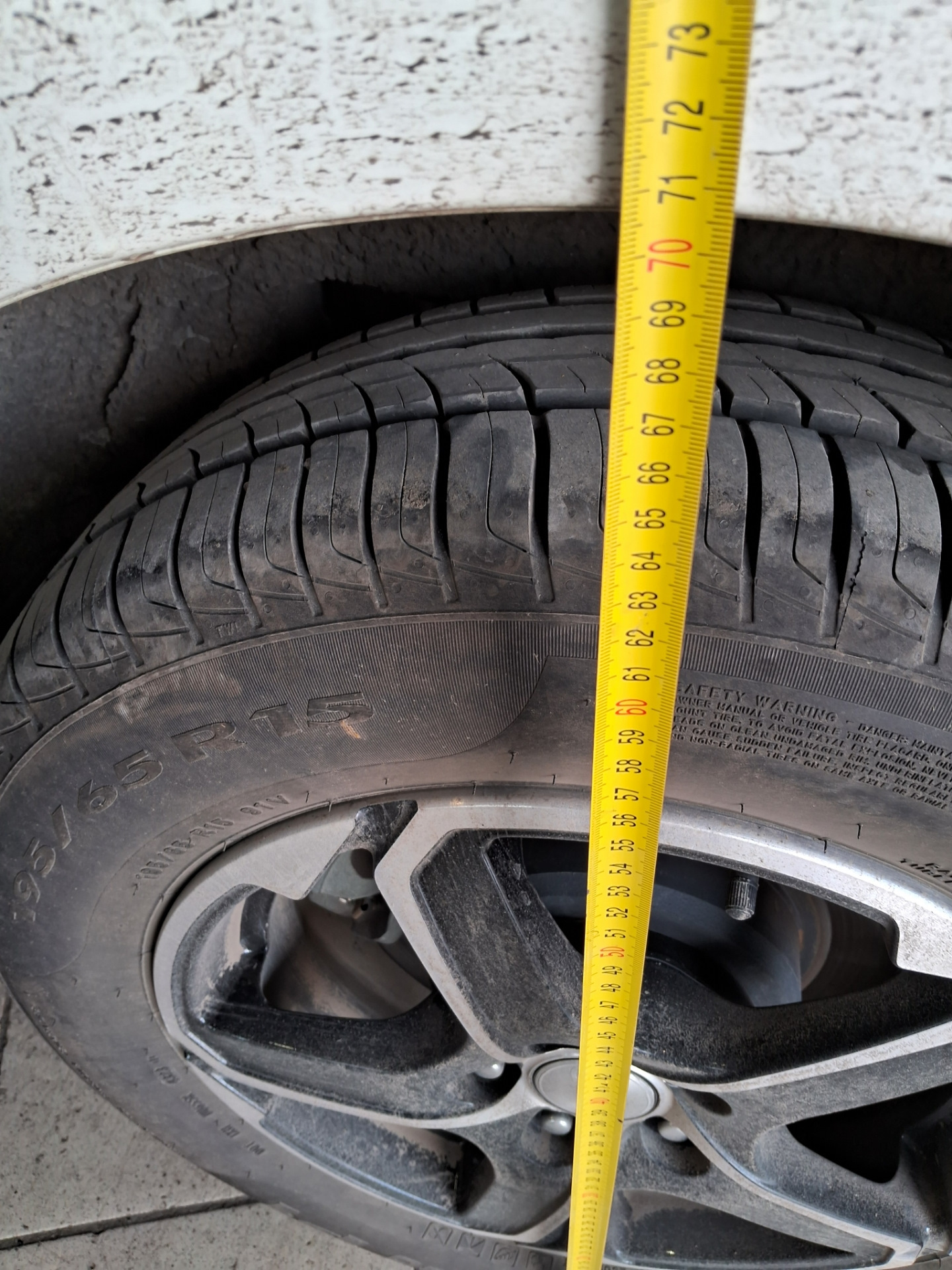

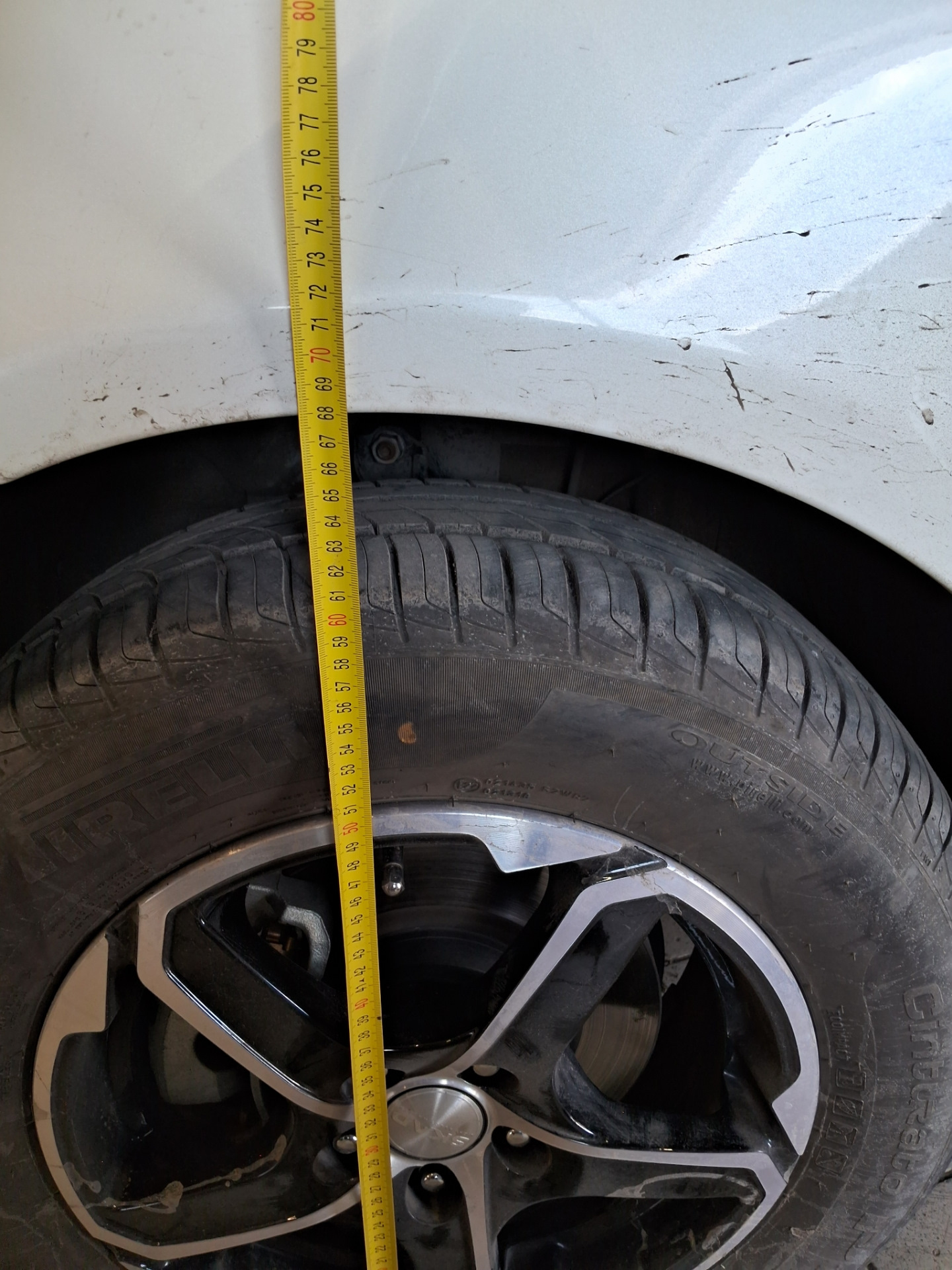

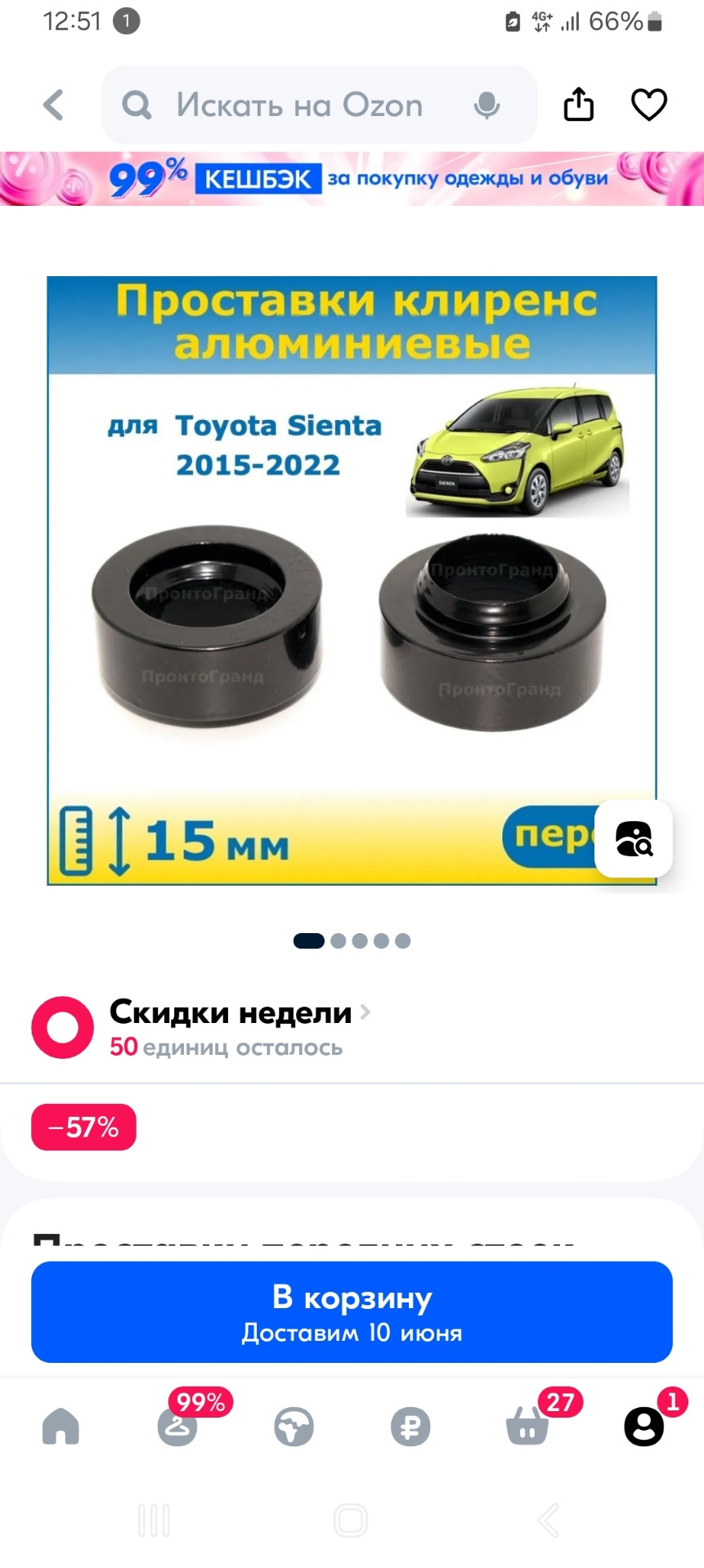

Я ездил на сиенте с приставами (20мм) в повороты кренит сильно и на скорости свыше 100 га трассе качает .
Сегодня проехал по городу и затгородом, наоборот устойчивее стала
резина какая ( профиль ? )
Как бы от увеличения длины подвески она быть не может устойчивей это физики
195/65, 15
