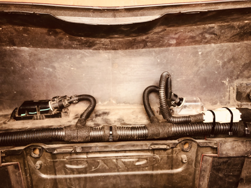

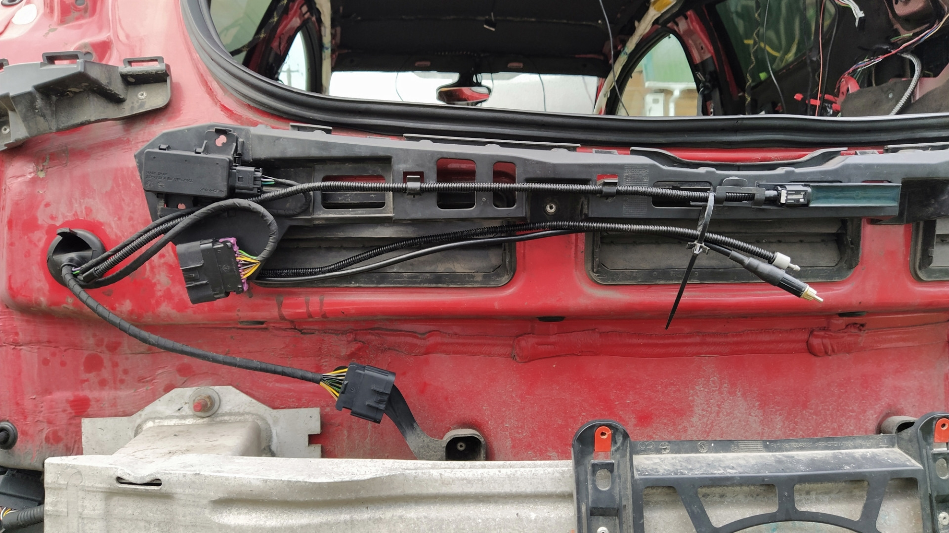

ПРОВОДКА. И так на astre проводка заднего бампера подключается через х430 он на 12pin
если через него заводить камеру и ассистент парковки уже места не хватает(без ассистента хватит), пришлось как на cascada поменять на такой же разьем только 16pin и придумать свою схему.
Вплетаем проводку на камеру в косу бампера
упаковываем в гофру
заводим в салон через усовершенствованный Х430->Х410 5 концов с камеры, массу сразу с Х430 на болт. Теперь с Х410->Х403 кидаем на задний ход, с Х430->Х200->Х2(ГУ) кидаем 3 конца видеосигнал и с Х430->Х3(12) на задний блок предохранителей кидаем + который засыпает и появляется при Пуск/Зажигание. С проводкой все.

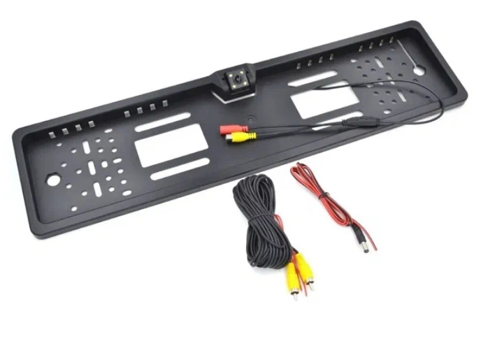

Любая китайская камера NTSC 420твл подключается точно так же и по качеству не уступает GM, чтоб ничего не гадить дырками я поставил рамку.
В эту рамку любую камеру можно прикрутить, даже с ик подсветкой и матрицей SONY
+ реле, так же это через тюльпаны, как итог прочитай, все это говно висит под бампером, каждый раз надо искать эти тюльпаны при снятие бампера, уже не так же
Металлический корпус у камеры — я не смог за 2 года утопить, нет тюльпанов, разьем подключения можно бросить сразу за рамкой номера (между рамкой и бампером), никаких реле, сразу петельки проводов для настройки зеркальности и парковочных линий.
