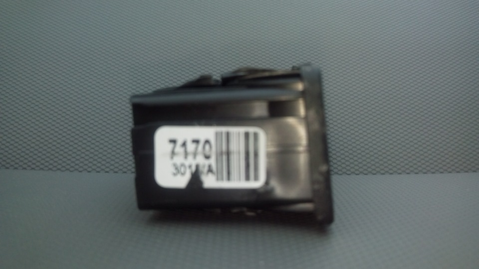

Вот она какая не прямоугольная совсем:
второй бок без циферок
Померил образовавшуюся прямоугольную "бездну". Она оказалась размером 67*30 мм. и пошел искать пластмасску чтоб заварганить в нее кнопки (как в ссылке выше), от которых продолжутся реализовываться мои новые идеи… не переключайтесь. )))

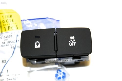

Кстати, монетница только в на наших авешках, а за бугром там или вот это:
или это
Если кому надо то она 9 позиция вот отсюда Кнопка но дорогая зараза.
А видел и тройные кнопки (увы фото их себе не сохранил). Вот бы себе такую…

Молодец. Кнопка стоит 700 рупи на емексе, разве это дорого? Но в ней есть минусона работает только на замыкание если вам нужно чтоб она смыкалась нужно что то воять еще ))) Удачи…
П.С. тоже хочу поставить такую но все руки не доходят))) А вынуть её можно вынув нишу для подстаканников и рукой выдавить снизу я так делал оч быстро и пластик не поцарапаешь 100% )
скинь плис номер или ссылку на кнопку, хоть посмотрю
сдвоенная кнопка ESP GM 96892032 — вот и номер ты же сам его писал) сайт emex ру
в конце поста была речь шла про тройную-я и по думал что она 700 рублей
