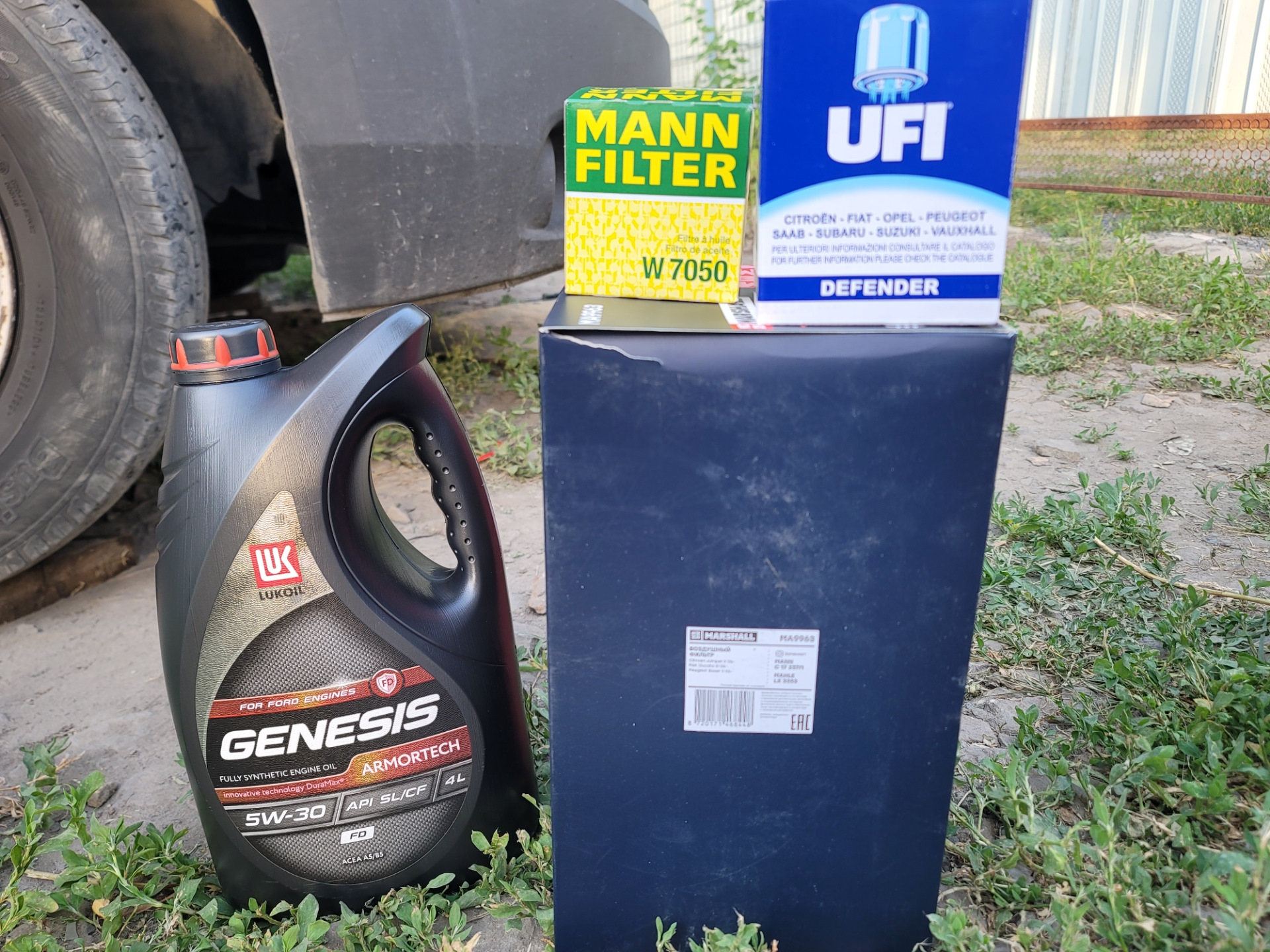

Всем привет! Очередная замена масла. Решил поэкспериментировать с воздушными фильтрами. Купил маршал — "закоЗ" под Ман с прошлой замены. Первым делом взгляд зацепила текущая помпа))) Теперь вот думаю, что брать оригинал или skf?

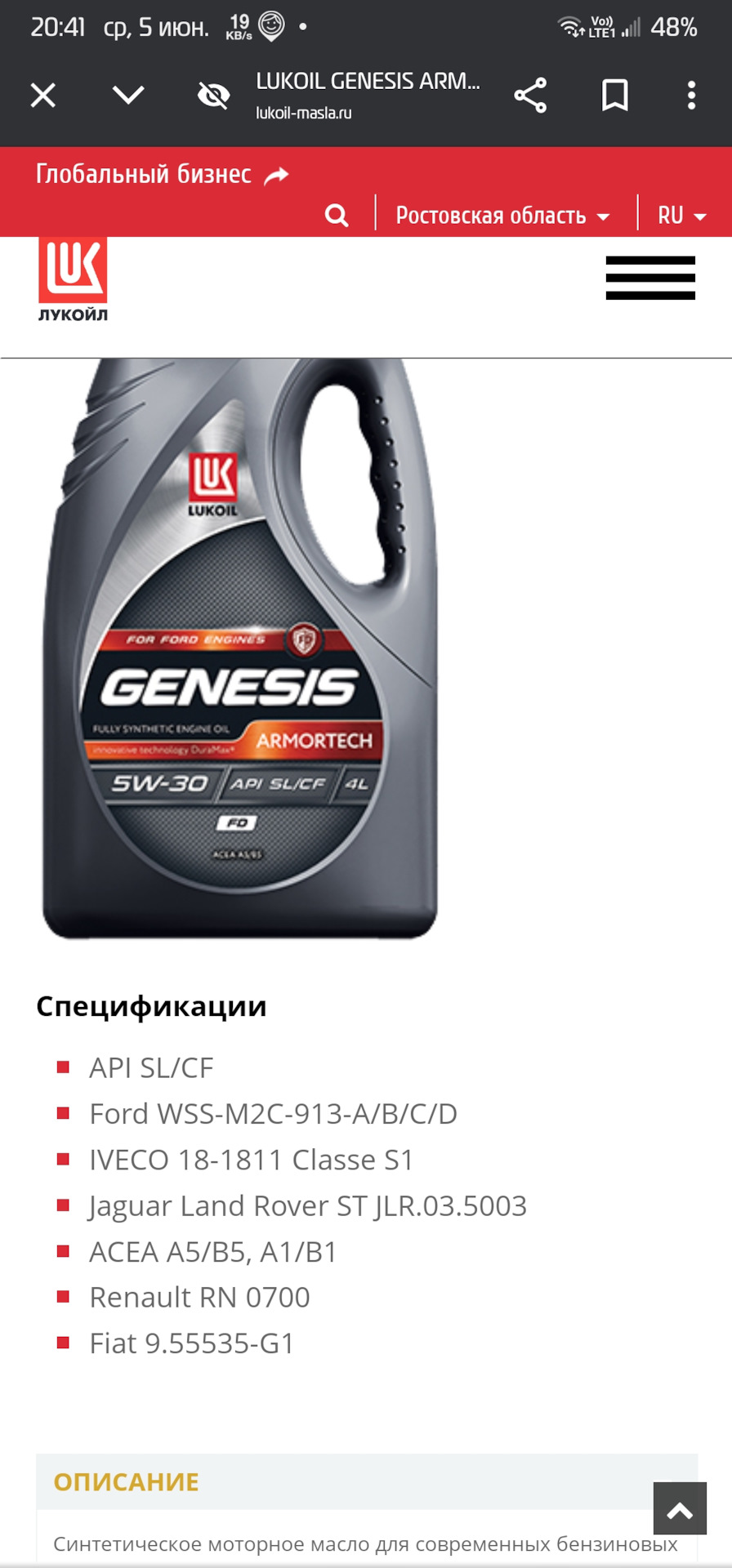

А5B5 допуск у него аналог в фордовской канистры масло. За пробег не ушло ни капли. И нет такого что под конец замены, начинает тарахтеть мотор. Меня полностью устраивает. Сейчас найду допуски и скину сюда

Я купил неодимовыйх магнит По диаметру кончика пробки. И приклеил его на супер-клей. Обезжирил и приклеил. Всё держится отлично! 5 мм кажется в диаметре

Это масло Лукойл для Фордов, подходит для этого движка? Знаю что движок пума вордовский, но для разных Фордов немного разный допуск.

А эти допуски подходят под движок джампера? Не знаю просто какие там допуски
Да это масло соответствует.

У меня просто 2 Форда есть, тада как раз такое лью, если еще и для джампера брать, тогда вообще можно всех кормить из одной канистры.
лей смело, у него дизельные допуски также присутствуют. У меня вопросов никаких нет к этому маслу. При том что и цена приятная
