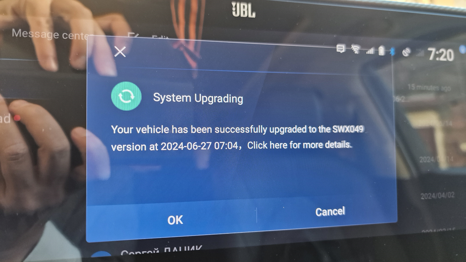

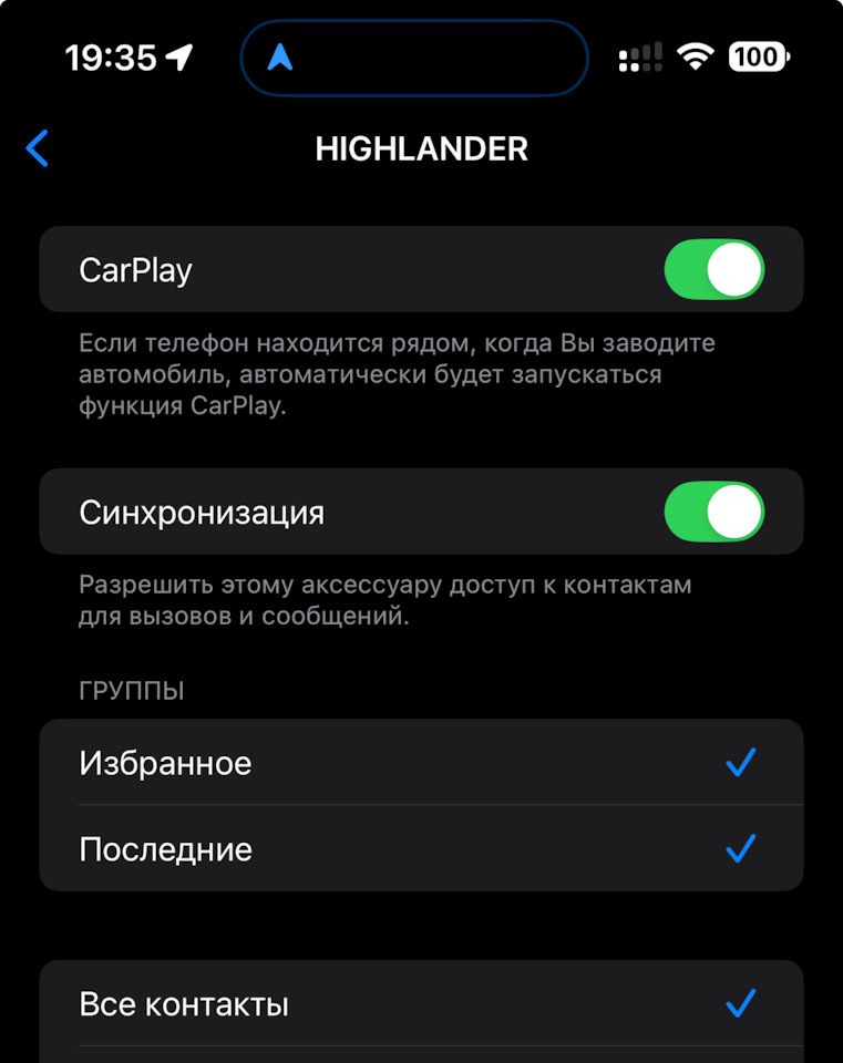

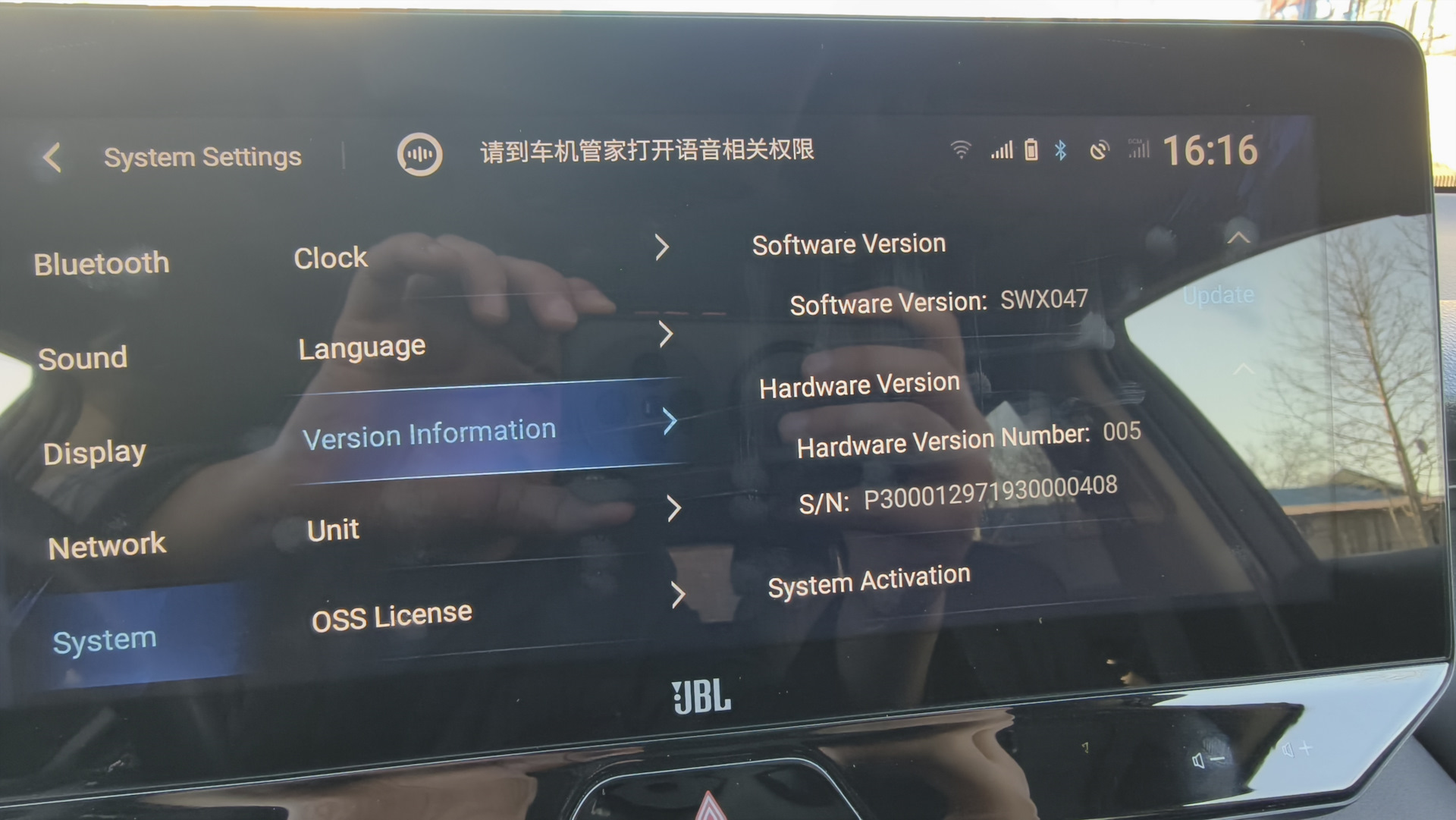

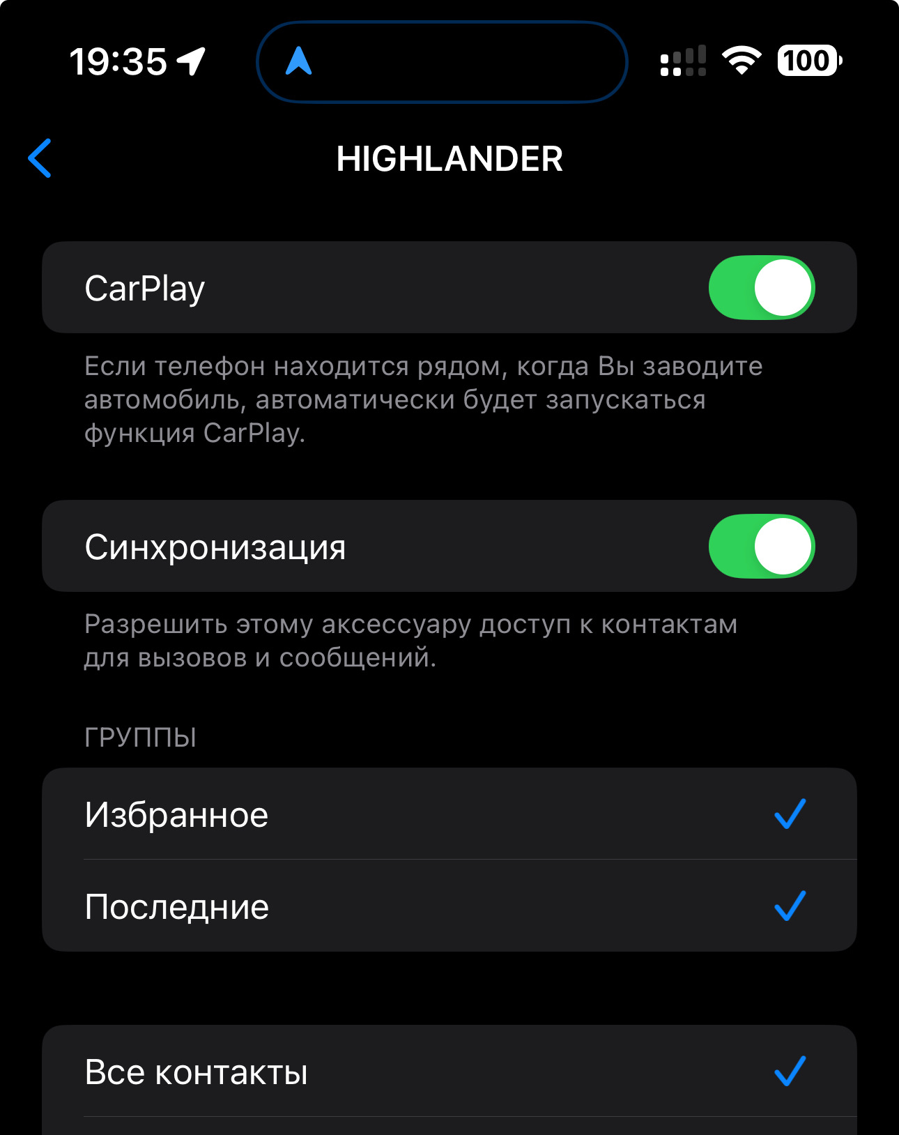

Всем добрый вечер! При покупке машины в феврале 2024г., на штатном ГУ была прошивка с цифрами 46, она не поддерживала функцию apple CarPlay. Сегодня увидел на форуме в ТГ фото с обновленной прошивкой и появившейся функцией CarPlay, решил тоже проверить обновление. В итоге, через вайфай на телефоне скачал обновление с цифрами 49 и установил его. И о чудо иконка с CarPlay появилась. Без сложных манипуляций после подключения кабеля все заработало. Важно, чтобы все скачалось и установилось, не отключать питание, не глушить авто. По времени вся процедура заняла около часа. Фото прилагаю.

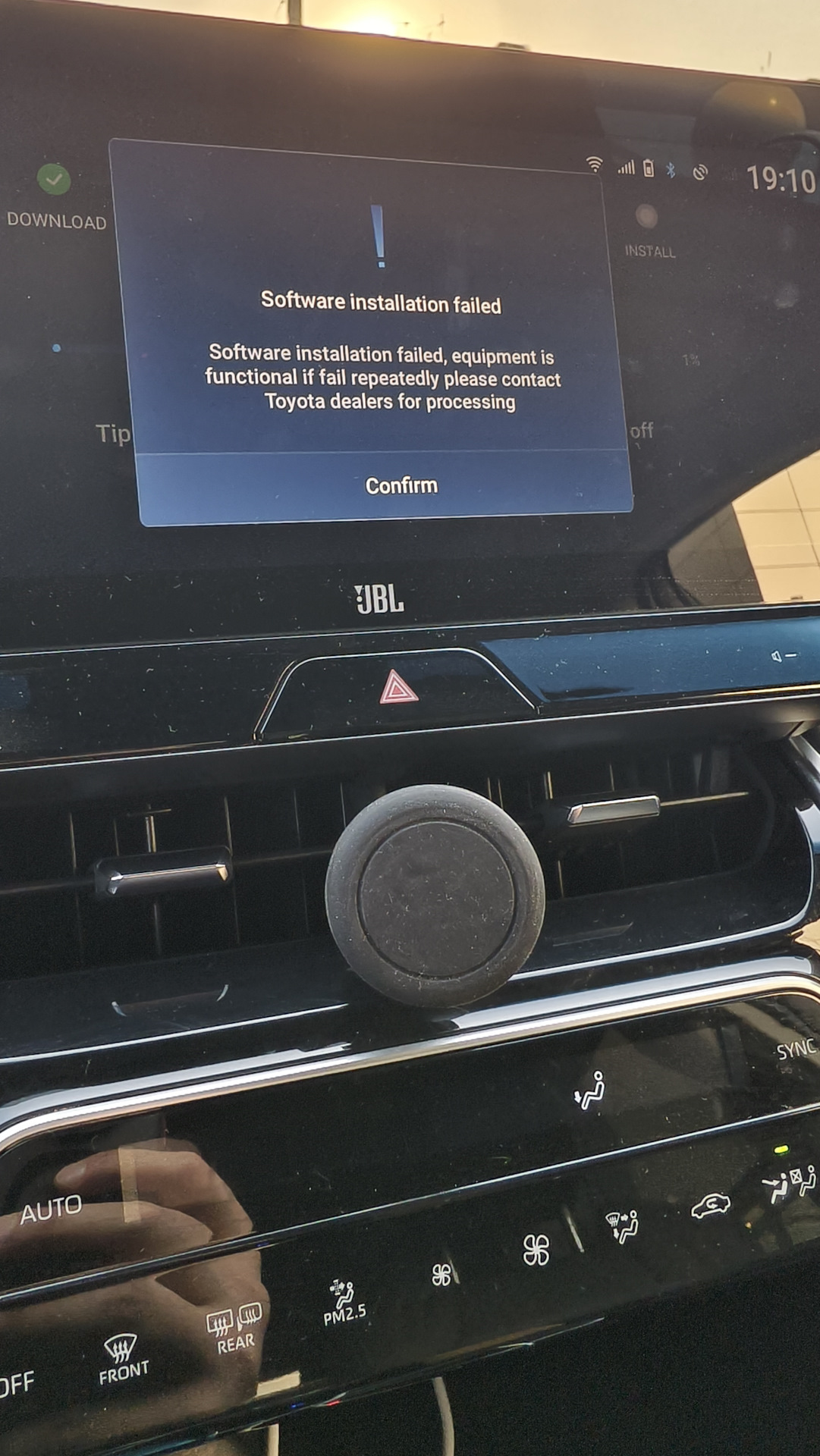

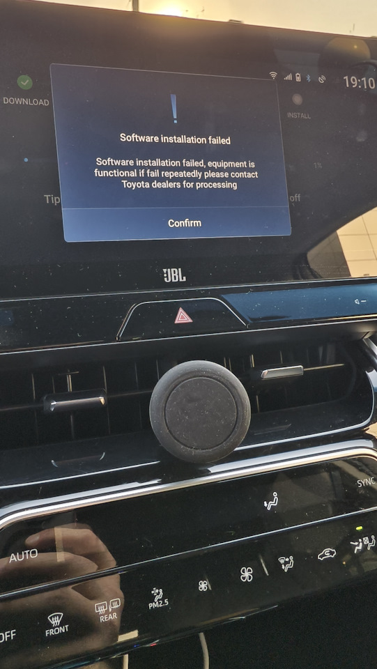

У меня 046 прошивка скачивается, проходит верификацию, и на стадии install показывает ошибку. Всю голову сломал уже, что за ерунда. Время ставил по GPS
Слышал про такие ошибки, хз с чем они связаны. Не знаю кто смог это победит, но читал на форуме, что некоторые умельцы скачивают прошивки из сети и устанавливают с флешки.
Ага, нашел в телеграмм канале Харриер/Венза прошивку, вчера поставил, все отлично
Всех приветствую, китайский Highlander 2025 г.в. Почему то не видит wi fi (раздаю с iphone) и carplay, работает только проводной. Может кто сталкивался?
Я тоже не могу с айфона раздать на гу, с андроида попробуй или через вайфай где нибудь
я купил блок и через байду подключаюсь цена вопроса 100$
Да, я не уточнил, их ставил китаец ещё в Китае, как дополнительное оснащение
В машине установлены ещё в Китае камеры кругового обзора, и получается их управляющий блок как раз стоит там (подключается) где должна быть эта коробочка … Не хотелось бы терять возможность пользоваться круговым обзором. А прошивок отдельно не видел. Да и возможности их залить непонятно есть или нет…

Подскажите, в чем дело. Хайлендер 21 года, Китай. Такое же ГУ как у вас, прошивка 49, карплея нету, или не вижу. Куда копать?
Добрый вечер! Слышал такое, что на некоторых ГУ при прошивке на 49 карплэй не появляется. Возможно в инете есть прошивки 49 с карплэй которые можно скачать и установить с флешки. Если это не поможет, то можно установить коробочку(приставка) она подрубает карплей. Подробнее можно найти в группе о хайлендерах в ТГ, ниже есть ссылка.

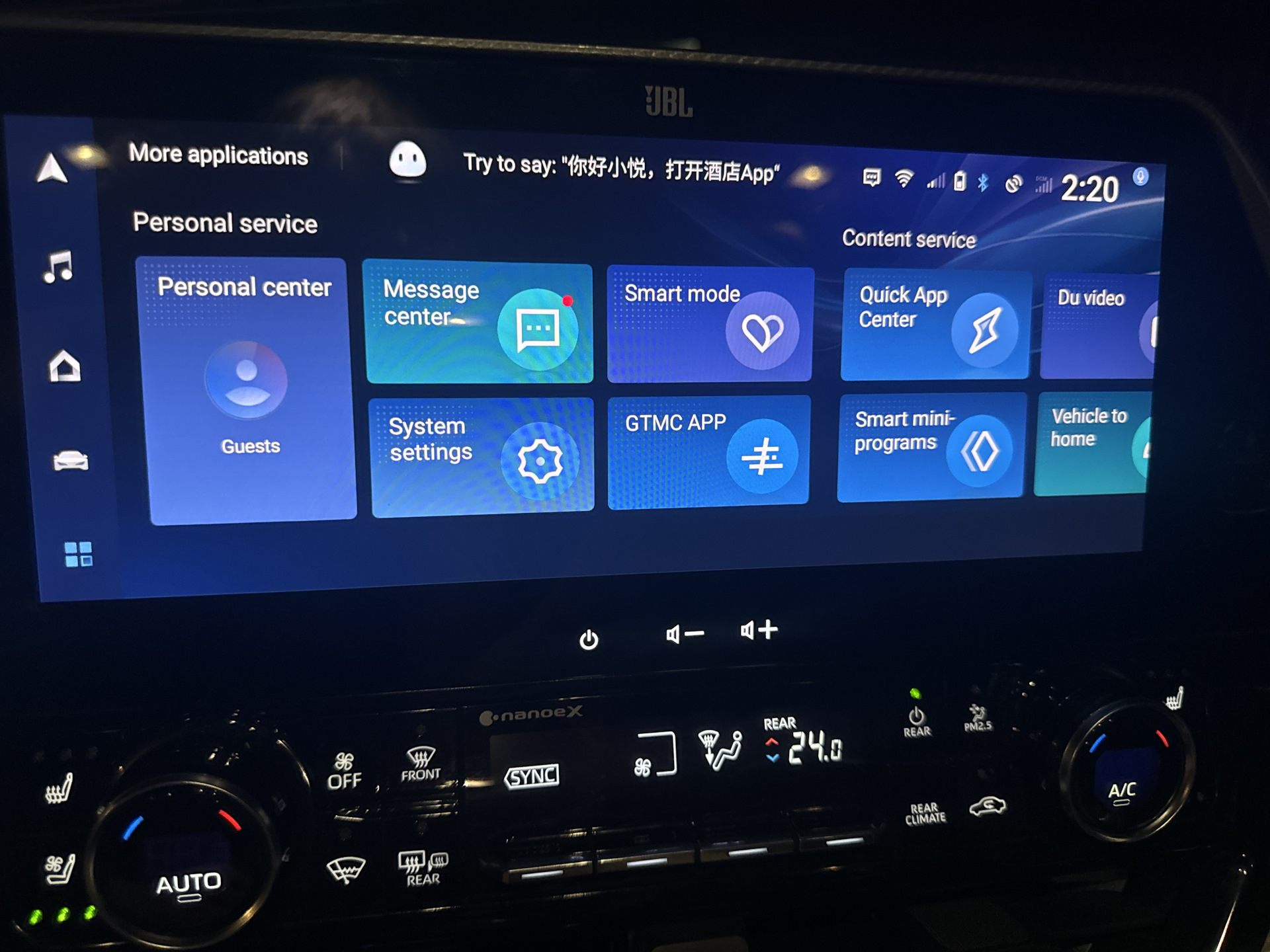

Приветствую! Разобрались как в мультимедиа англ включить?) на приборке поменял язык, ГУ так и не нашел как
Тоже только на приборке, на гу не включил

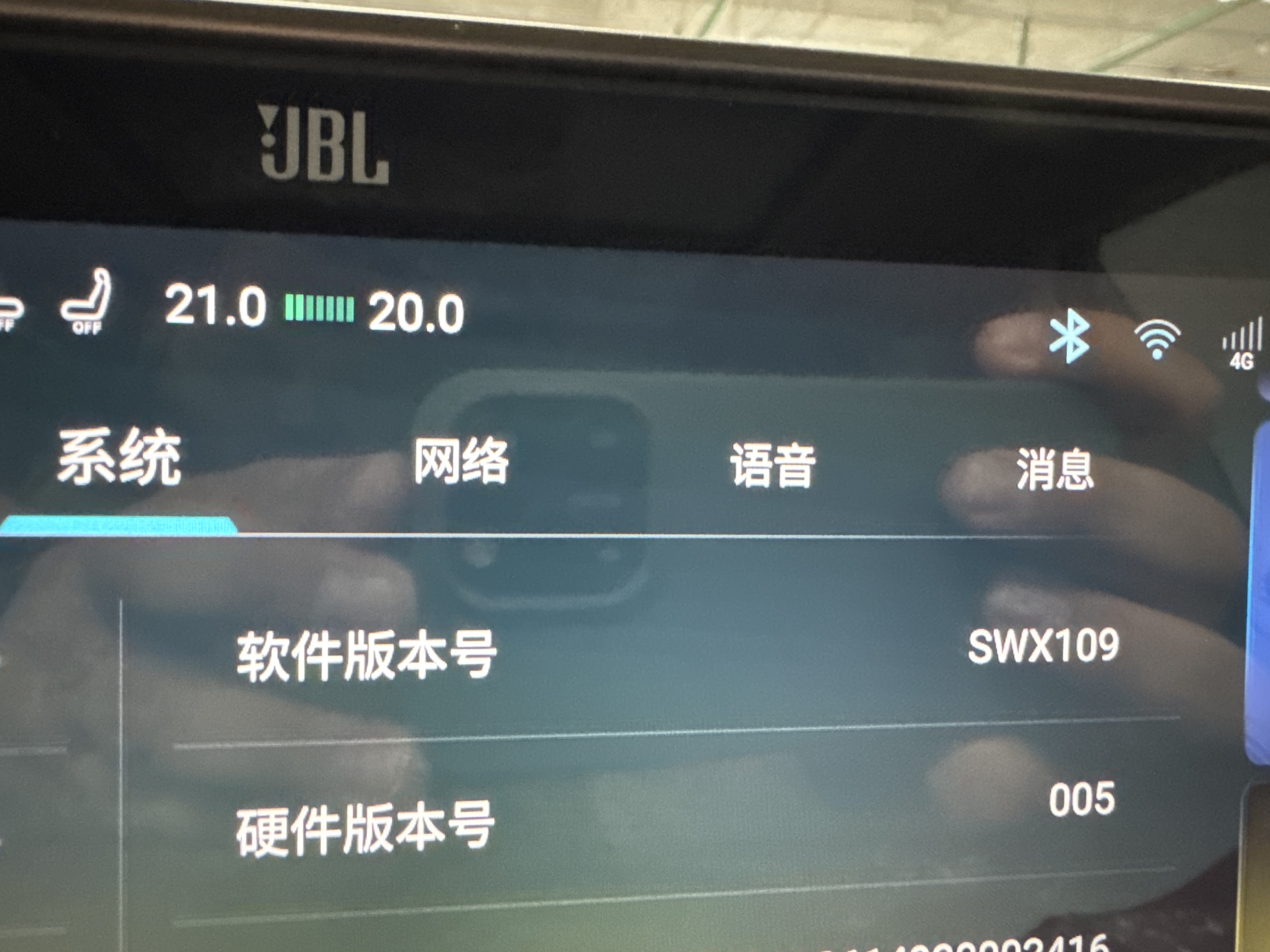

Прошивка SWX 105
005
CarPlay есть- но только проводной.
Английского языка на ГУ нет…
Здравствуйте, скажите пожалуйста, где найти GPS данные, чтобы изменить время? Опишите пожалуйста чуть подробней.
SWX109
005

Изготовление сентябрь 2024 — по ГУ — уже есть беспроводной CarPlay, но нет английского языка (только Китай), или я не знаю где смотреть язык…
Отлично! А какая стоит прошивка на ГУ? Английский должен быть, попробуйте переводчиком онлайн найти в меню.

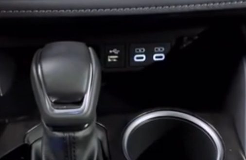

Товарищи, а подключение телефона для CarPlay только через USB Type A или возможно через USB Type-C
У меня работают только через левый вход(тип А)
MaxSilovik
только Type-A. Разъемы Type-C только для зарядки.

Обновился до 49 прошивки, CarPlay нет(( Кто-нибудь разобрался в причине избирательного появления функции CarPlay? Поделитесь ссылкой на форум в тг.
t.me/highlander_club/11
Добрый день всем! Скачал обновление, но почему то car play не появился… сам использую андроид авто, жду когда он появится.
Доброе утро! Какой номер прошивки у Вас сейчас?
Была 46 обновилась до 49
Странно, у меня такая же и все появилось(
Интересно, что теперь сделать надо, что бы обновление заработало корректно…
У меня после обновления и перезагрузки появился CarPlay. Читал что у некоторых бывает, что после обновления CarPlay не появляется, с чем связано непонятно. Номера прошивок одинаковые.
Добрый день. Где можно скачать эту прошивку. Скиньте ссылку пожалуйста.
Добрый день! Ссылка скачивается через интернет по wi-fi, который можно раздать с телефона, ГУ поддерживает эту функцию, я делал так. И еще один важный момент, о котором я забыл упомянуть, это изменение времени в ГУ, нужно выставить согласно GPS, без этого не даст скачать прошивку.
А сама ссылка или где ее взять, искать.
В настройках ГУ, проверить обновление
Понял, попробую. Спасибо.
Будут вопросы — обращайтесь🙂

Если говорить про беспроводной АА и CP, то они не работают только лишь через BT. Через БТ они только управляются, а обмен данными осуществляется через прямой (direct) wifi канал на частоте 5Ghz между тлф и ГУ. Иными словами для работы беспроводного АА/CP вам нужна поддержка 5GHz в телефоне и в ГУ. При этом при работе беспроводного AA/CP батарея телефона разряжается значительно быстрее, поэтому нужна или беспроводная зарядка или все равно подтыкать кабель зарядки.
