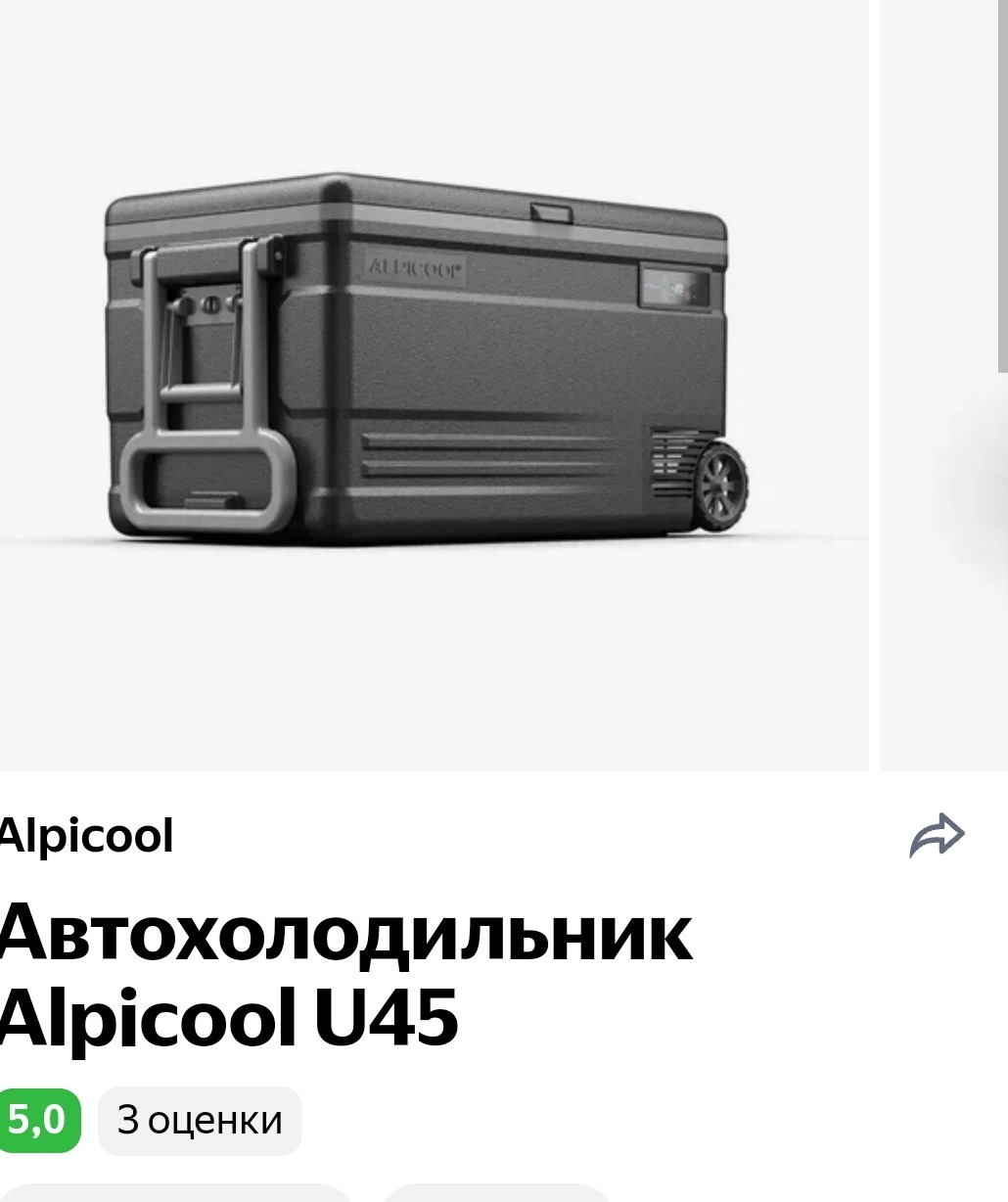

Наступил сезон отпусков ипоездок на отдых, решили приобрести автохолодильник, выбор пал на
Вопрос к знатокам потянет ли его прикуриватель в багажнике или нужно кидать кабель дополнительный?
Я для холодильника дополнительно провёл отдельную линию (с предохранителем) от АКБ. При поездках в городе, холодос подключаю к ней и нет отключения при остановках. При езде по трассе, холодос подключаю к штатному гнезду в багажнике.
В том году гонял с С40 все норм.В этом году буду пробовать С50. Я думаю норм тянуть будет.
Холодильник 45-50 Вт потребляет. Конечно потянет.
за глаза хватит
У нас розетки эти 12 Вольт и пред на 10 Ампер, итого 120 ватт. Надо смотреть ТТХ холодоса.
Потянет.
Сколько холода даёт, и аккумулятора съедает?
пропорционально выставленной температуре и в зависимости от температуры снаружи
Так на разъеме в машине написано вроде 120Вт максимум, сопоставьте это с характеристикой холодильника)
Так же, с50. Тянет норм.
У меня С50, от прикуривателя нормально работает.
