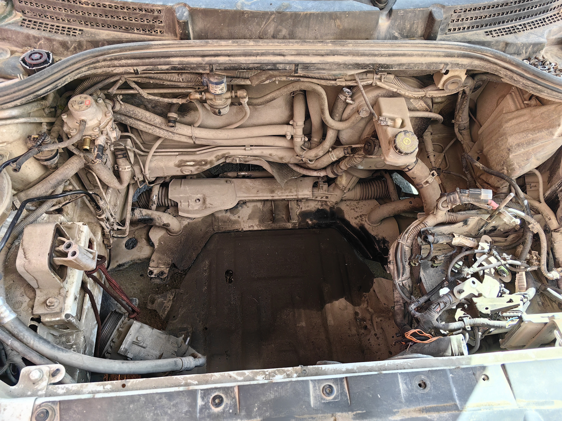

Итак, сделана расточка блока в первый ремонтный размер. Мойка и фрезеровка блока и ГБЦ. Замена маслосъемных колпачков и поршневой на Кострому. Металлический маслоприемник с кольцом. Пара болтов в поддон под шестигранник, ну чтобы если что… ну вы поняли. Сцепление и сальники КПП.
Клапаны и направляющие оставили старые. Притёрли. Убедили меня что они в идеале. Блин, ну ладно.

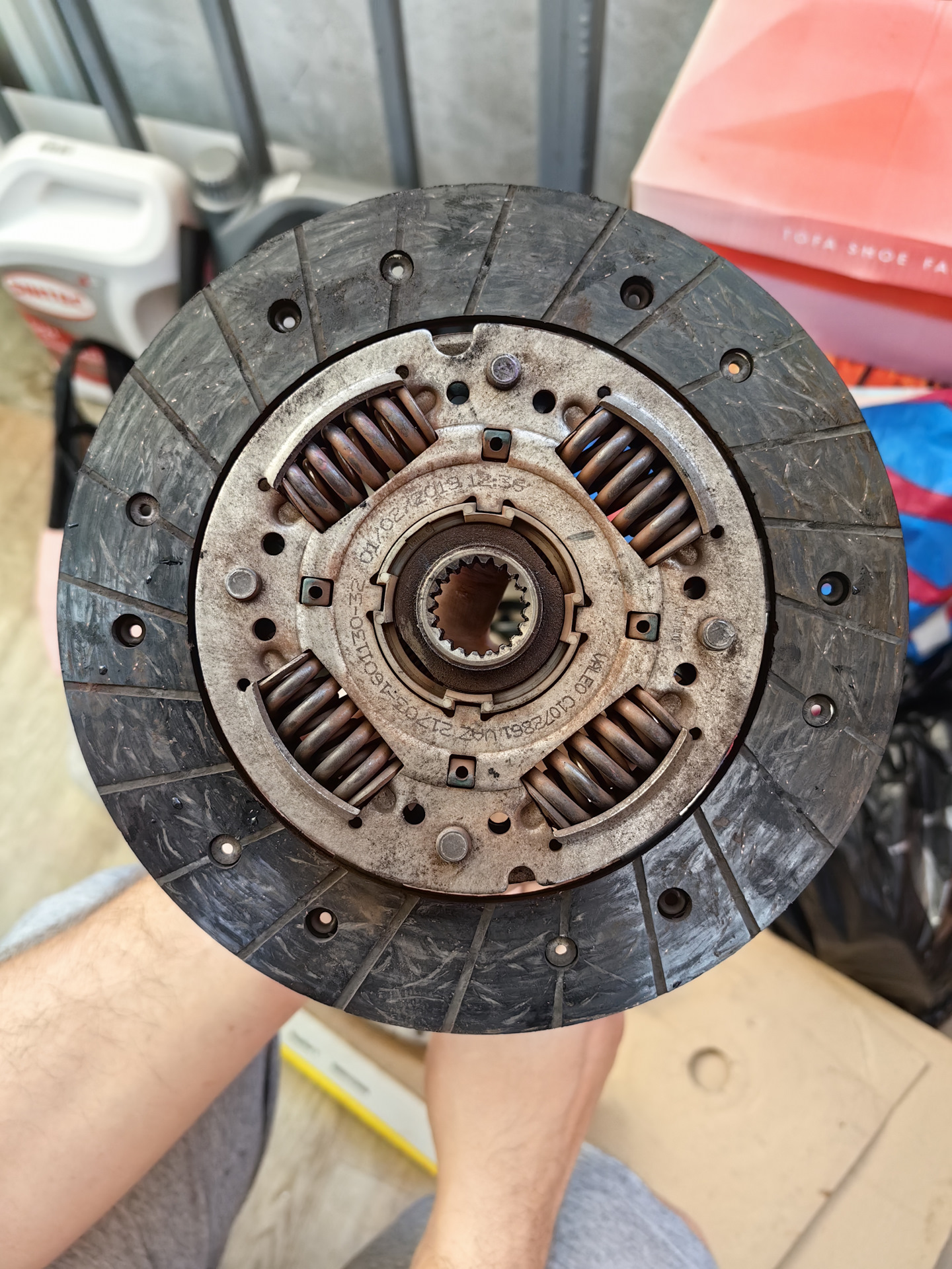

Просто приложу фото чего покупал и перечислю.
10 литров масла, 2 фильтра, масло КПП, задние амортизаторы, пружины задние, очиститель кондиционера, заправка, кондиционера, фильтр салона, антифриз, опора КПП, подушки глушителя, болты ГБЦ, вилка сцепления, пыльник вилки, опора вилки, вкладыши коренные и шатунные, полукольца, заглушки р. валов и пластина от выпадения заглушек. Просто захотел поставить эту страховку. Дальше шпильки ресивера, сапун, хомуты, хомут глушителя, резонатор, мотор комплект поршневой, комплект прокладок двигателя, колпачки, медные гайки, шпильки коллектора, сальники распреда, колена и КПП, силиконовый шланг вакуум (ну раз ресивер снят, то поменять проще), ремкомплект масляного насоса, маслофорсунки.

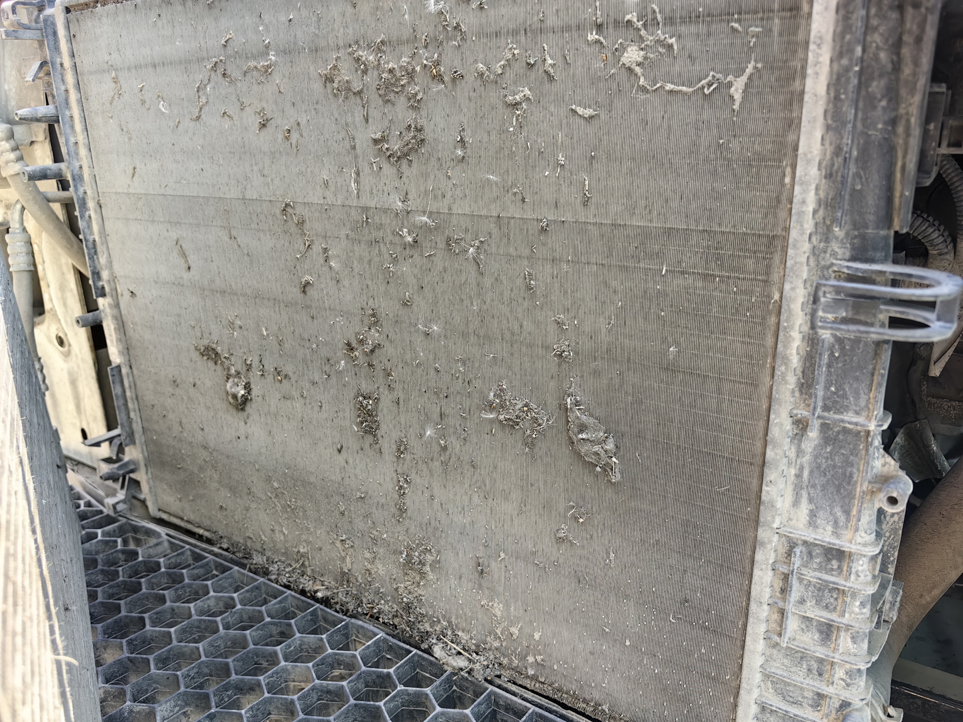

Спустя пару дней промыл радиаторы. Грязи было не очень много, но стоило сделать. У меня эта процедура каждый год и примерно 45 тысяч км. Ну и вообще обкатка, трение, мотору жарко. Да и на улице 30.
