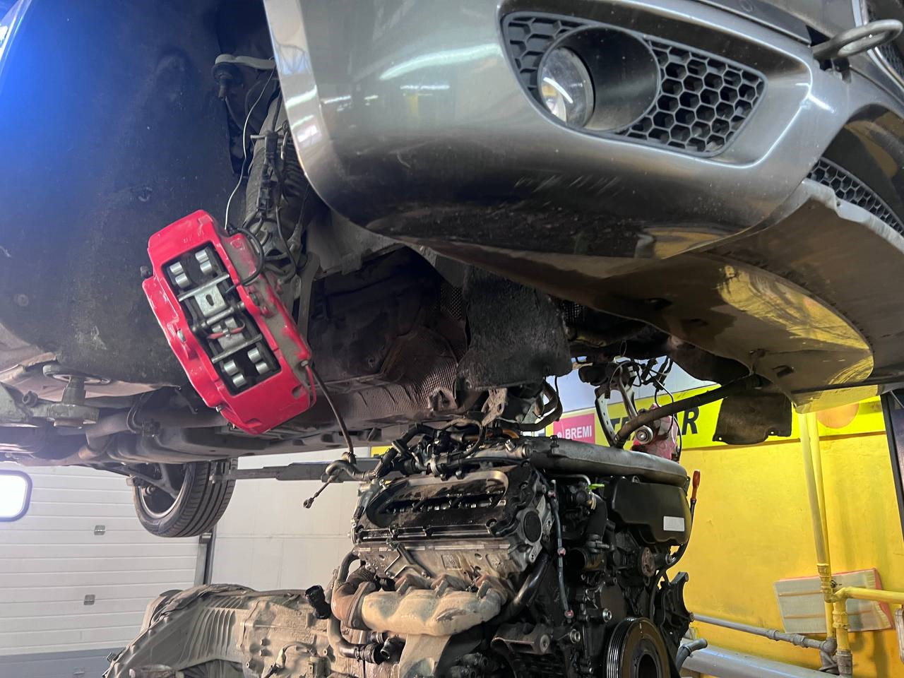

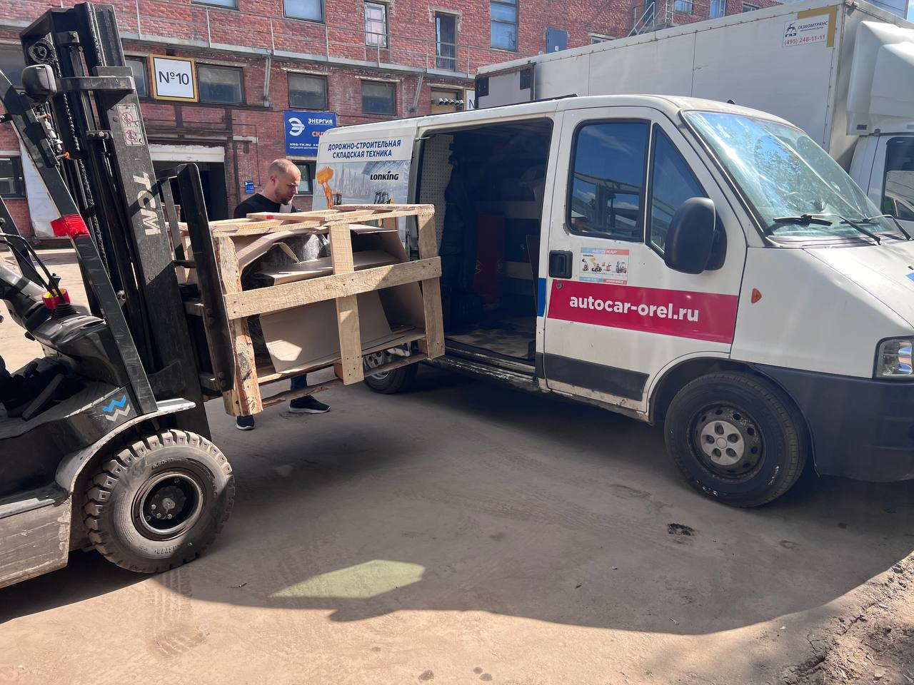

Ни один из двигателей мне не понравился, были еще варианты дороже, но решил я искать по знакомым и здесь мне посоветовал sasha33rus Алексея Чецкого, Саш спасибо тебе) Алексей я так понял занимается запчастями, но двигатели из Европы давно уже не возит, но у него был хороший партнер в Казахстане который возит двигатели из ОАЭ и у него по счастливой случайности оказался двигатель который мне нужен и по ценнику как раз до 300к, но не было эндоскопа, фото и видео его прислали но что определишь по ним) мотор был приобретен на доверии и честном слове, все это попало на майские праздники и очень долго ждать пришлось его, ехал он ко мне 15 дней, тут я столкнулся с выбором сервиса где буду менять двигатель а это не меньший головняк еще) учитывая мой опыт в Обнинске, кратко скажу об этом рассматривал три сервиса ТуарегМоторс где предварительно был озвучен ценник в 140к, Турбомакссервис ценник был озвучен от 80 до 100к, и Буст кар озвучивали 80к все сервисы принять могли после праздников только те после 17мая, я как и всегда решил пойти своим путем) нашел Кирилла Беглякова многие о нем хорошо отзываются, и скажу не прогадал, человек реально болеет своим делом, отвез машину и двигатель ему и он не затягивал буквально на третий день машина уже пошла в работу, хотя и привез ее можно сказать без записи знает каждый винтик и каждый шпунтик на туареге, попутно делая работу по замене ДВС выявил много косяков и деталей который необходимо заменить и главное что об этом сказал и соответственно это все делалось, очень доволен коммуникацией с ним, я старался в свою очередь, все что он быстро не может достать то найти и привезти самому, чтобы не затягивать готовность автомобиля, цепи менять не стал, чтобы посмотреть как вообще ведет себя двигатель не жрет ли масло и тд, на данный момент я проехал где то 1500ткм масло не сожрал двигатель, цепи не гремят, субьективно показалось что едет как то легче. Мой двигатель конечно подустал сильно лилось откуда только можно и в каких сервисах я не был никто об это не сказал, двигатель может вскрою поддон посмотрю а может продам как есть, Ниже список ЗЧ которые были использованы во время ремонта и узловые ремонты форсунки и турбина:

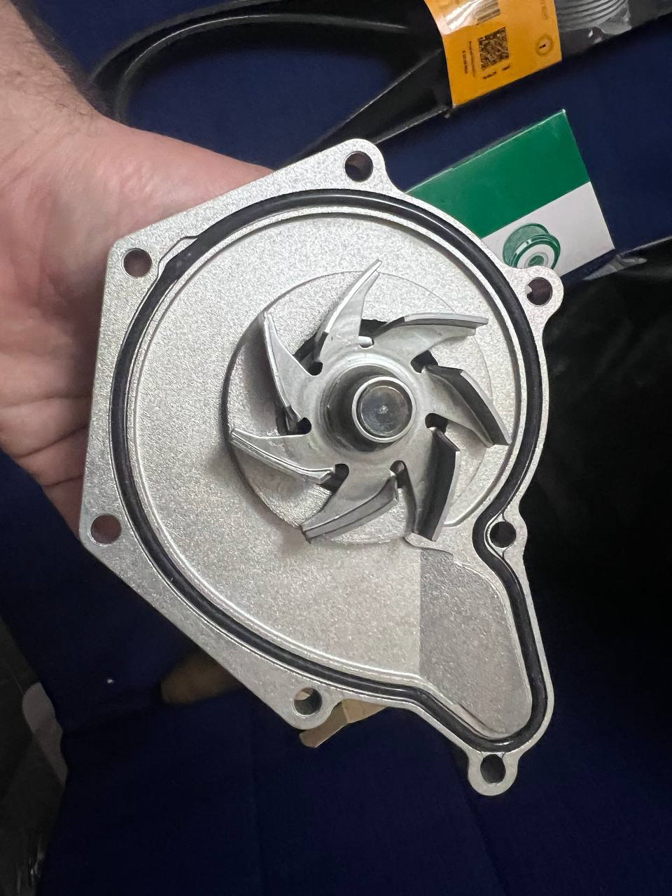

7.Помпа 06E121018D VAG 11000тр

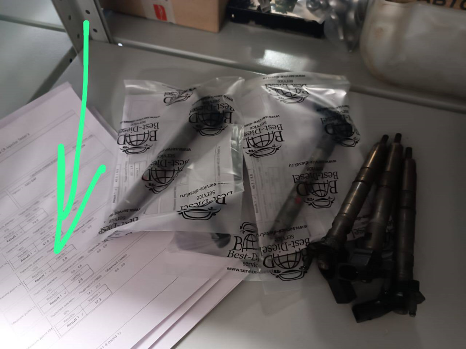

11.Ремонт форсунок 30000тр

Всем добра и удачи на дорогах, пусть вас обойдет такая беда, отдельное спасибо еще хотел сказать всем близким своей жене и сестре за то что поддерживали меня и участвовали во всем этом процессе, главное в такие моменты поддержка близких людей, фоток не так много но все же) на совсем последних фото качество работы ребят из сервиса в Обнинске) К-Качество.
P.S. обвязанный стропой оранжевой уже мой старый демонтированный.

Не знаю, я с ним не общался, все через Алексея
Понял, просто под описание моего друга подходит) Тоже разбор из ОАЭ, возит только Ваг, на 80% Туарег.
Мотор приехал из Караганды если друг тоже оттуда то может быть
Ага, он тут один) Ну и я из Караганды, соответственно)
Я туплю) на накладной Еремин РВ наверное это он?)
Да да) Думаю с мотором все будет хорошо, человек довольно порядочный
Да, надеюсь, то что масло не жрет и цепи не звенят уже знак хороший, тут понимаешь люди с кем я контактировал Алексей к примеру, за него много людей говорят что человек порядочный, ну как и Алексей про Романа в общем то, я рад что такие люди встретились на моем пути и помогли с решением моей проблемы, в наше время ответственность и порядочность редкость, у вас был как то в Казахстане, в Уральске и могу отметить что пообщавшись с многими понял что у вас там слово еще имеет большой вес, и если ты о чем то договорился на словах, договоренности соблюдаются, в Москве такое наверное не встретишь или просто дело в людях.
