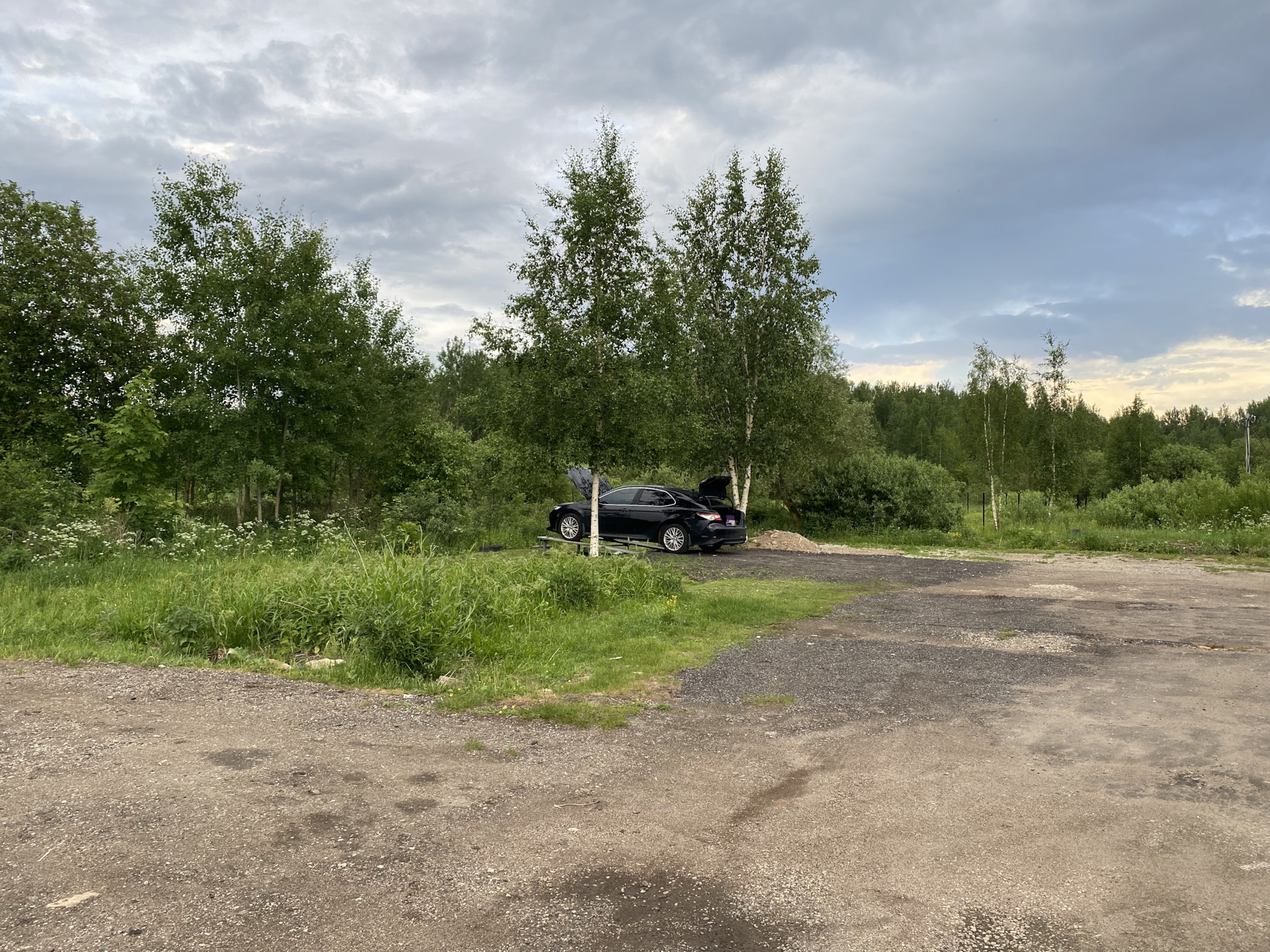

1. Снимаем защиту ( болты под головку на 17 их 4 шт. )
2. Откручиваем сливную пробку ( пробка головка на 15 ) сливаем масло.
3. Откручиваем фильтр.
4. И все в обратном порядке закручиваем и затягиваем.
5. Заливаем масло по уровню.
Есть разница в банках масла не только в цвете, а еще RAVENOL EHS 0W-20 у него в горлышке там хз как это называется там как ребра и за счет этого оно не плюхает когда тока тока начинаешь наливать, я лью без воронки по этому для меня это +

Ну я домкратом поднимаю спереди, за подрамник, там есть выемка на 70 рест, ну и примерно такой же наклон, я думаю это не критично, скорее важнее регламент замены и не контрафактное масло
Согласен )
Как то твоя эстакада не внушает доверия
Дак она и не моя 😁
Грязное. А машина под уклоном, разве все масло вытечет?
Наклон же в сторону сливной пробки
У него пробка посередине поддона.
Сзади пробка на поддоне у 181 сильной

Ну я думаю там прям чуть чуть остается масла, пробка почти в конце )
ARTAMONSER
Привет. Ну оно темное да ) но не гудроном )) а там может кажется что уклон но не супер большой, но в любом случае что то остается ))
Ну как вариант пролить чуть чистым маслом, 0.5 л ))
Приветствую, шприц на 150 кубиков и капельницу с проволокой внутри (придаёшь нужный угол и форму)и ещё 200-300 мл отработки в топку😁.
И контрольное проливание для верности ))
