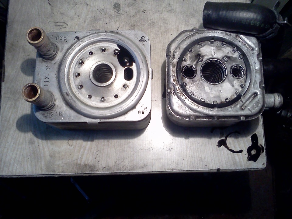

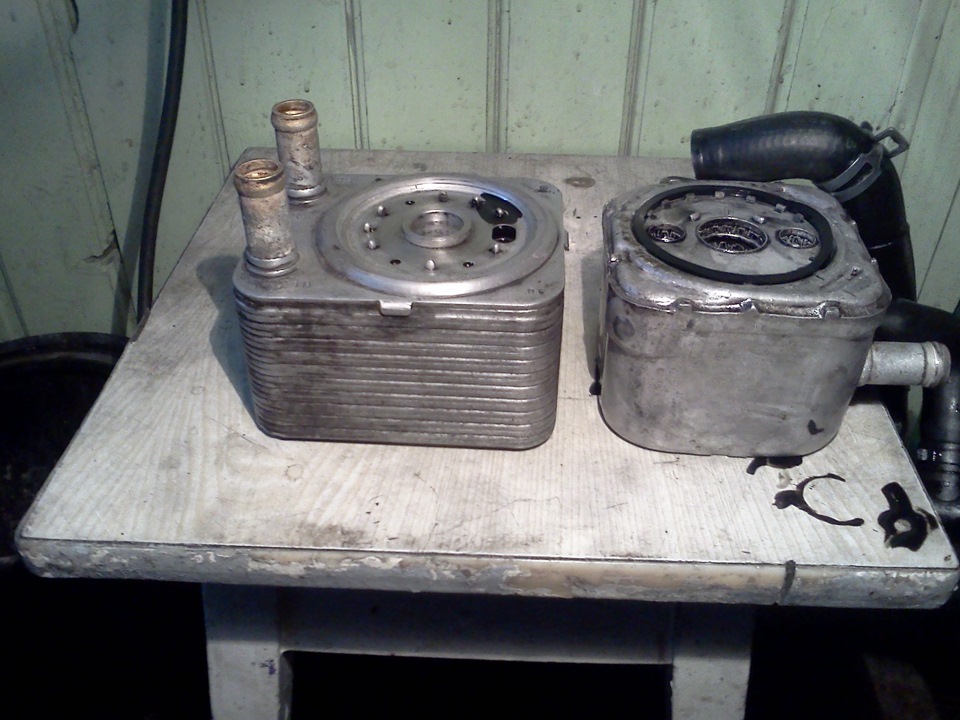

Слил сегодня масло и антифриз, снял штатный маслокулер от AFN.
Буду ставить от PD.

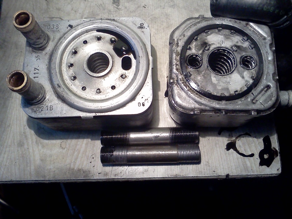

По высоте маслокулеры одинаковые, отличие по ширине, т.е. для AFN родную трубку крепления маслокулера к кроншейну масляного фильтра переделывать не надо (а я ранее прикидывал, вымерял и заказал у токаря новую трубку под теплообменник от PD…токарь выточил — оказалась точно такая же, как и на AFN).
Запчасти на фото: S0218
На 1Z трубка короче будет, надо новую точить.
Температура масла при штатном режиме езды у меня держится на отметке 96 градусов…с новым маслокулером посмотрим позже, после того, как внедрю)

Про 1z не понял, с этого места подробнее пожалуйста.
маслокулер на 1z по высоте короче, т.е. трубка, что внутри теплообменника, также будет короче…и чтобы ставить маслокулер от PD — стандартной трубки не хватить, чтобы закрутить масляный фильтр
теперь понятно, спасибо!

+ от PD еще многослойка, т.е площадь охлаждения больше)
