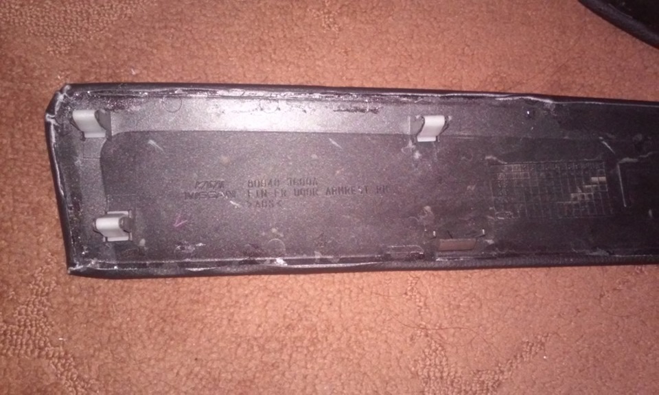

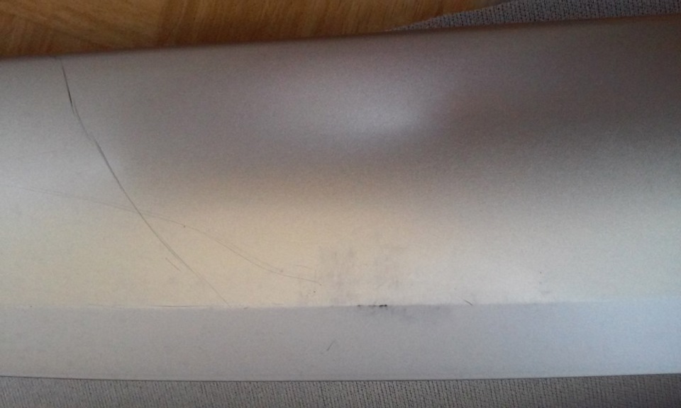

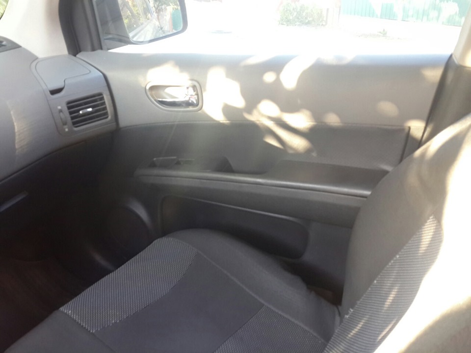

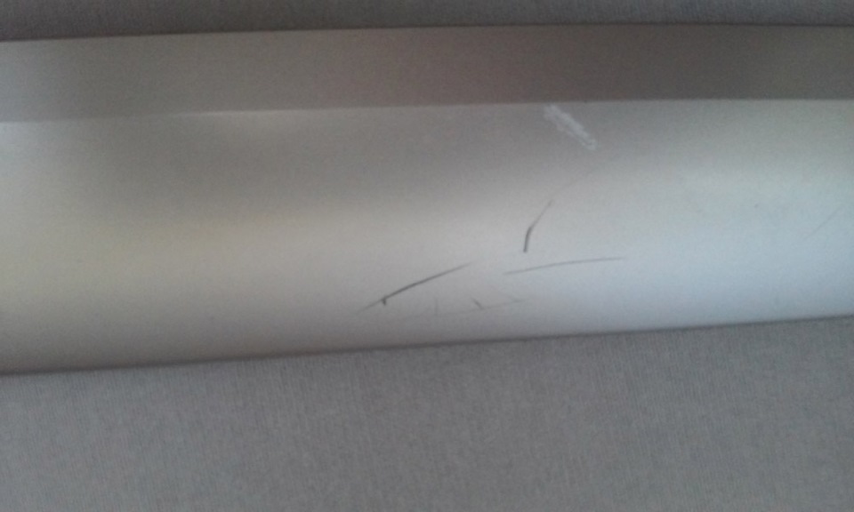

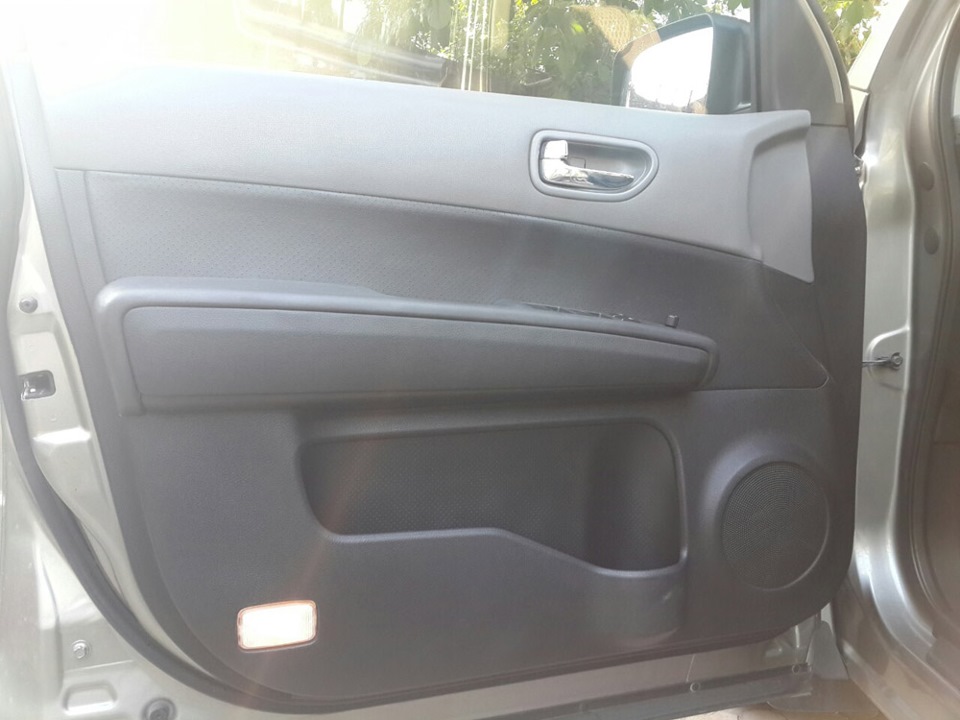

Вообщем начитался бж иксоводов и решил на своем тоже обтянуть пластиковые вставки в дверях, от прежнего хозяина чуток поцарапанные достались. Итак заехал в магазин где продают материалы по перетяжке мебели, а там и отдел с автотканями, купил немецкий кожзам 25см на 160см(ширина рулона), вышло на 100 грн. Вот такие они были до перетяжки:

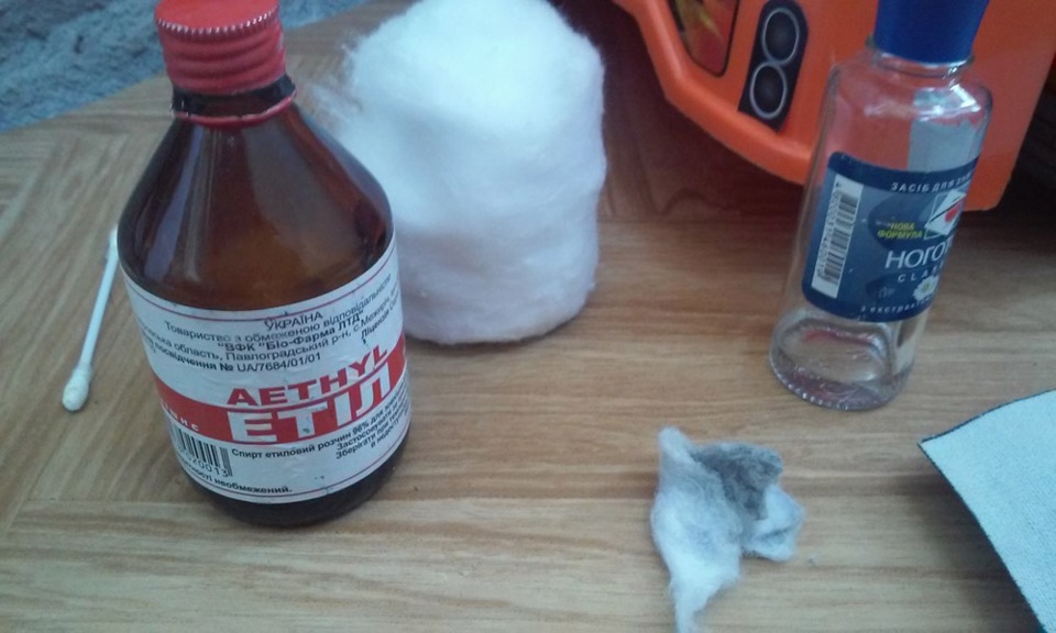

Далее для обезжиривания, "свистнул" у жены спирт, лосьон и ватку:

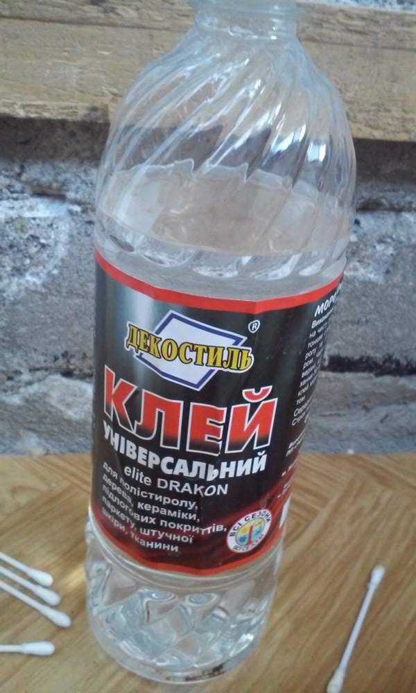

Клей использовал, такой (после ремонта остался):

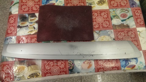

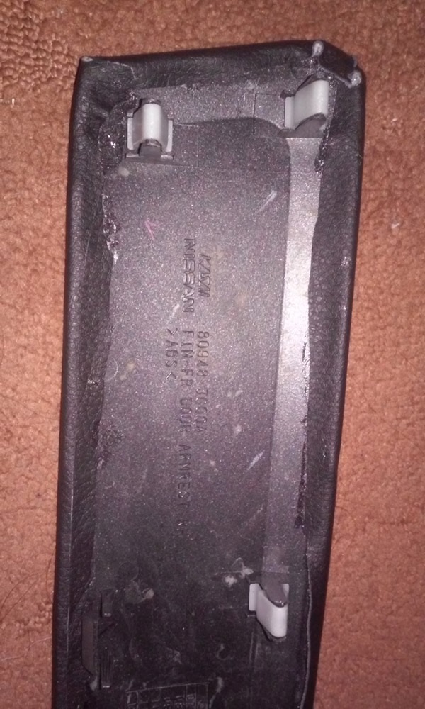

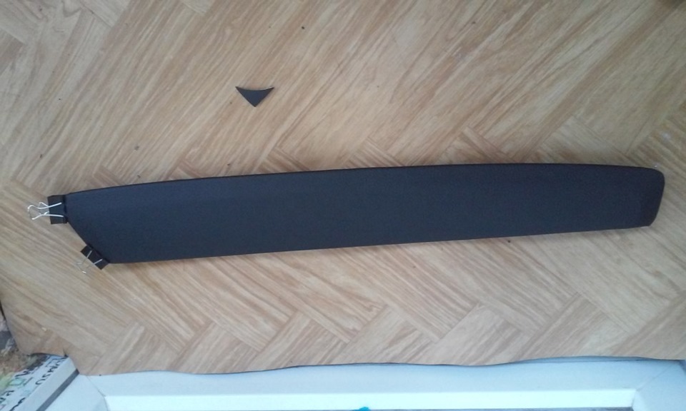

Обвел по контуру "сабли", прибавил 1см по периметру, вырезал кожзам, нанес клей и обтянул:

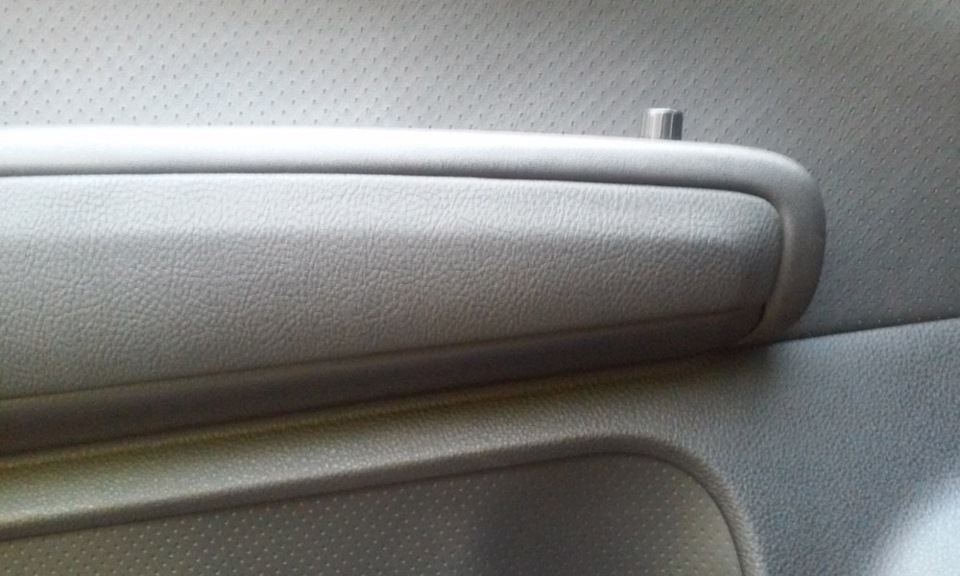

Еще рекомендую использовать вот такие прищепки как на фото выше, нашел у себя в канцелярском барахле.
На всё ушло часа 4, клей долго сох, а так можно и быстрее справиться.
И еще, лишние края надо срезать, потому как не сработают защелки.

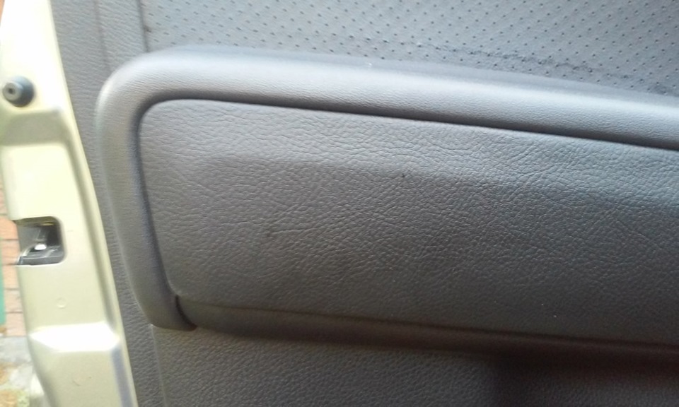

Результат проделанной работы, я остался доволен))

Очень хорошо получилось! Я тоже материал купил, подскажи как снимать их с двери, что то не могу понять.
Поддеть чуток отверткой, в местах где защелки, отстегиваются хорошо, отвертку можно тряпкой обернуть, чтоб не поцарапать.
