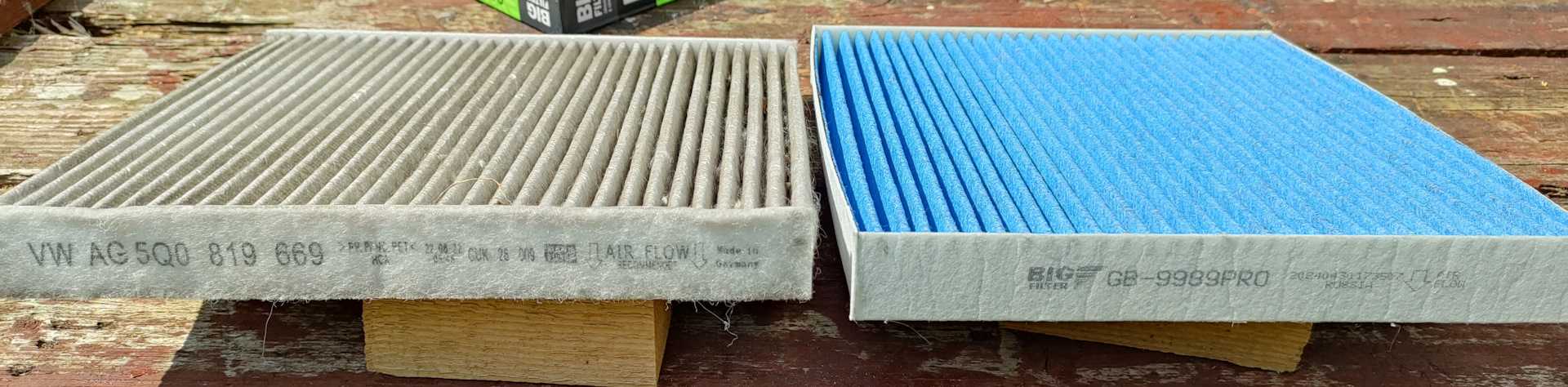

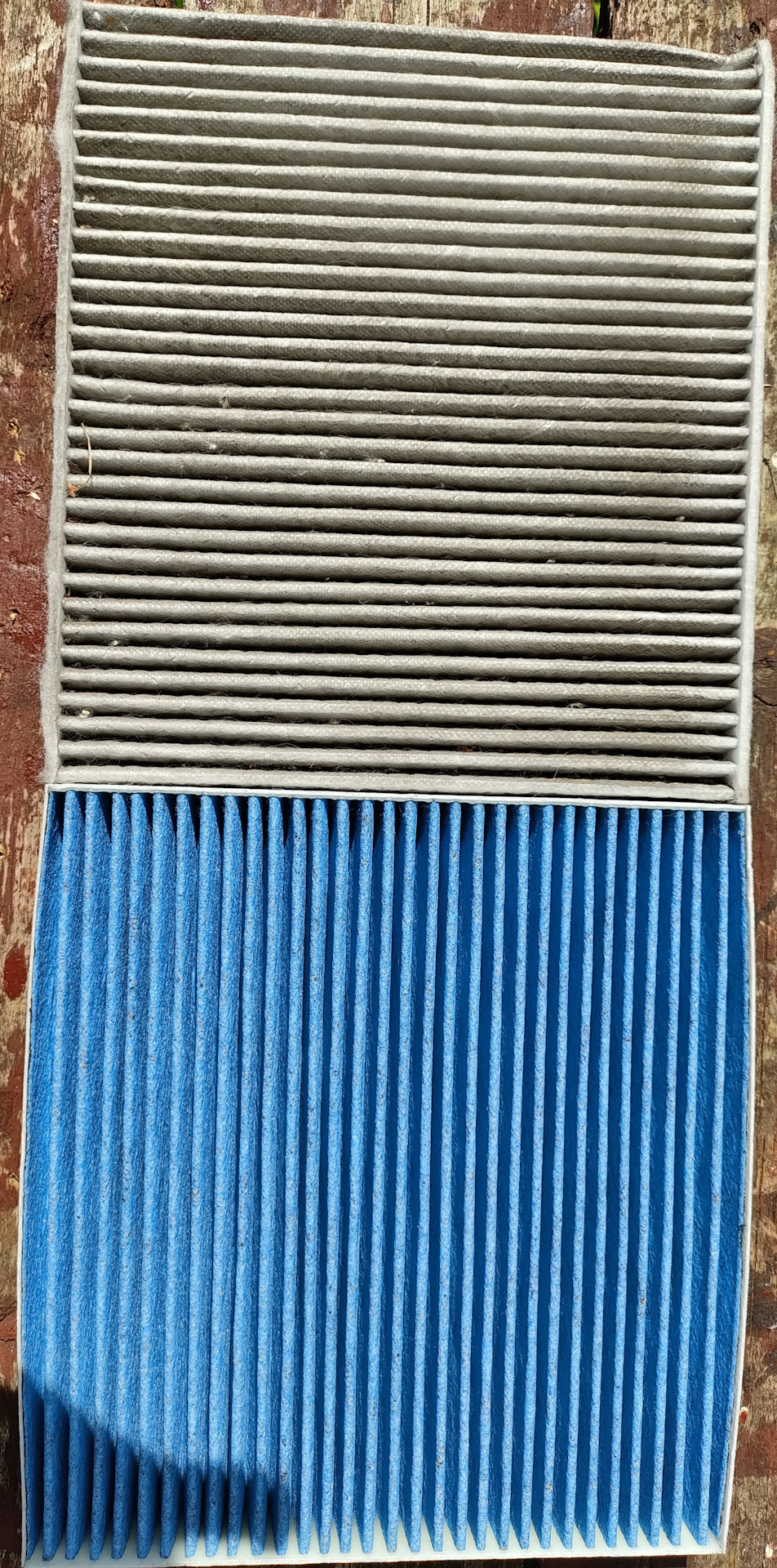

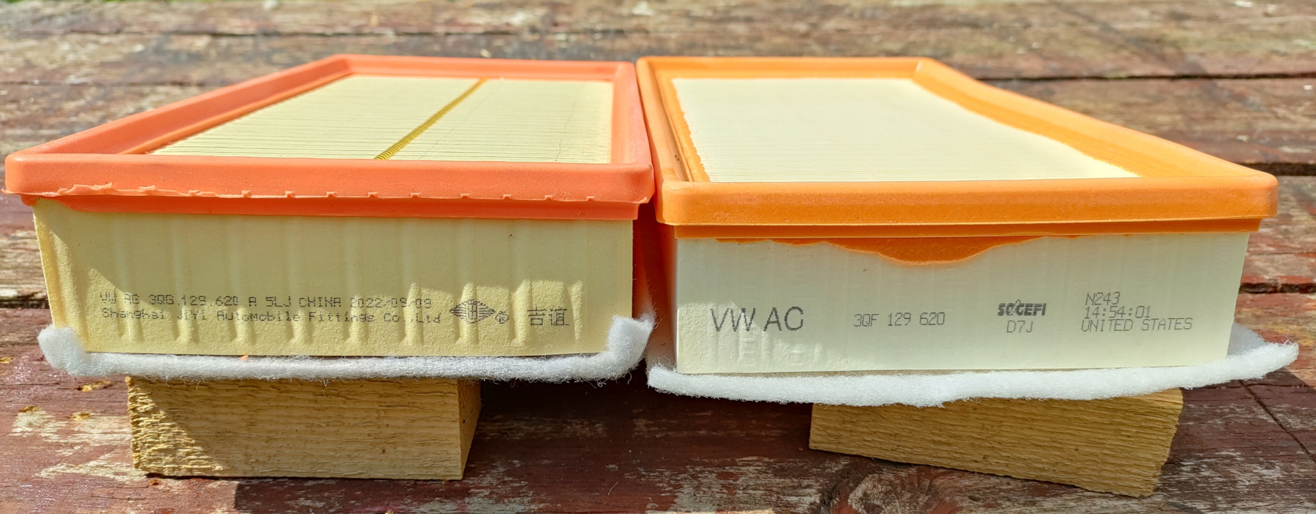

На пробеге 20000 км. сделал ТО-2. Замена масла в ДВС, масленного фильтра, воздушного фильтра и салонного фильтра. Масло залил Лукойл 0W-20 GC. Фильтр масленный — MANN HU6013Z, воздушный — VAG 3QF129620, салонный — решил попробовать BIG FILTER GB9989PRO. Про салонный фильтр — оригинал от ВАГа (был установлен ОД на ТО-1), по мим ощущениям, уже через 8500 км. пробега умирает однозначно! Решил попробовать BIG. Встает на свое место очень плотно, на мой взгляд плотнее оригинала. Откатал с ним уже две недели, пока впечатления положительные, запахи в салон не пропускает. Сколько проживет — время покажет. С учетом цены, его можно менять в три раза чаще оригинала. Ниже — несколько фото фильтров, больше для сравнения габаритов. Говорят, что китайский воздушый ДВС имеет чуть большие габариты по высоте. Я этого не заметил.

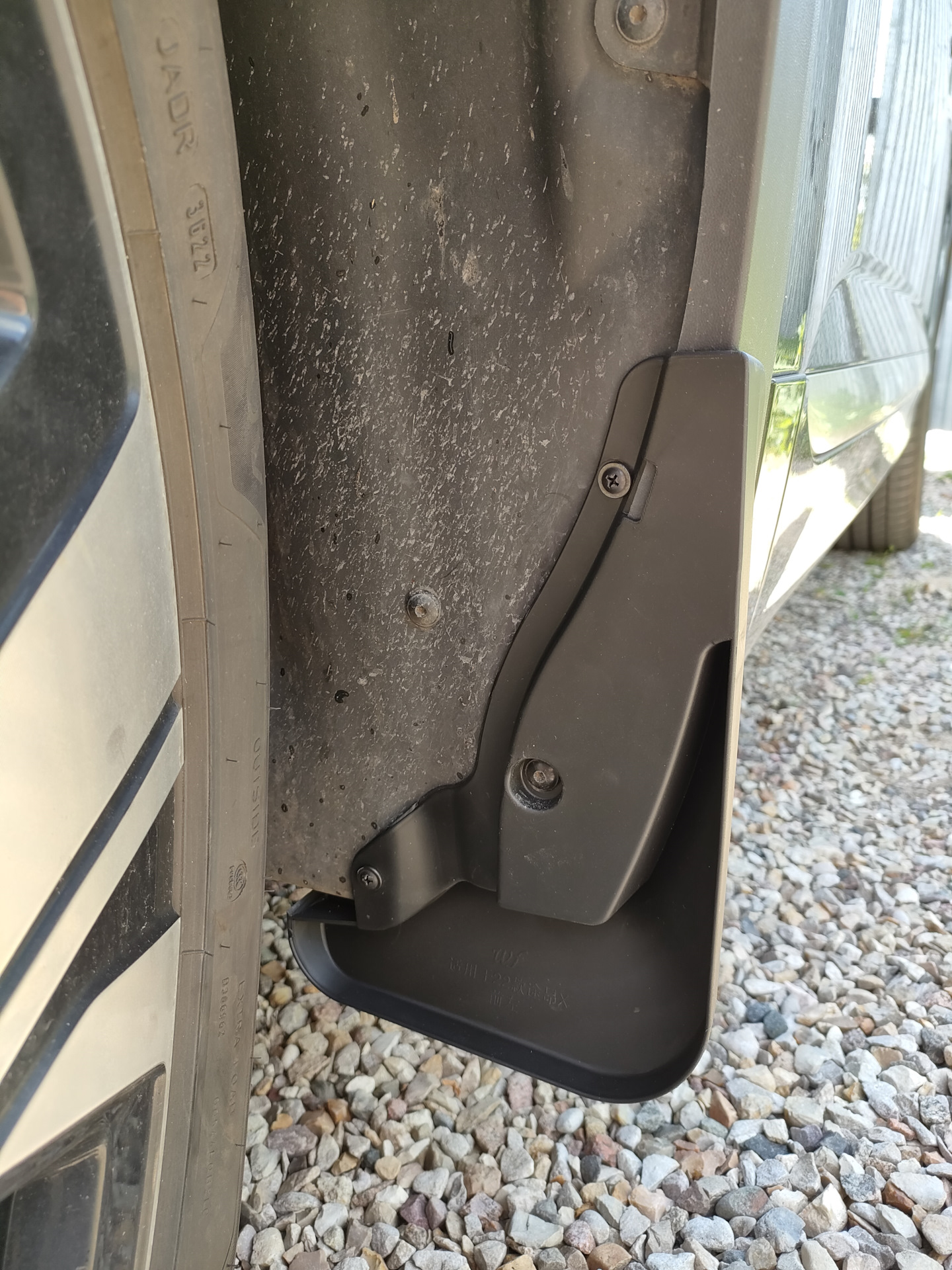

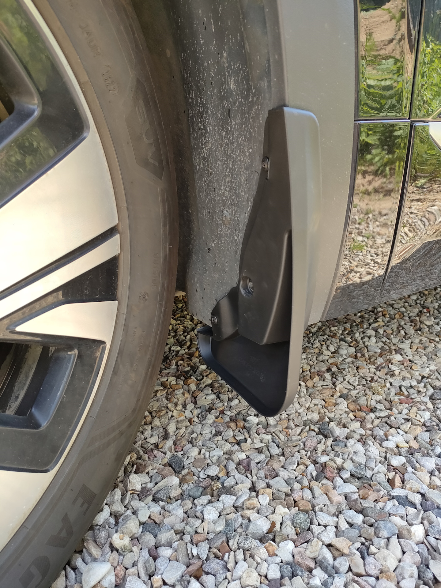

Наконец нашел брызговики для своего авто! Осенью прошлого года купил на Али комплект. Подошли только задние, передние на новые Тер-Х не подходят, изменена форма подкрылка. Как показала зима, передние брызговики нужны обязательно! На пороге, за передним колесом постоянно куча грязи и льда. В апреле два дня переписывался с китайцем, в итоге он понял и прислал то, что мне нужно. Фото передних — добавляю, может кому пригодится. Ссылка на магазин. aliexpress.ru/item/100500…&sku_id=12000028031391512. Китайцы оперативно обновили страницу, теперь есть выбор и для нашего авто, в апреле был только один вариат 2019-2022. В Телеге эта инфа уже есть.
