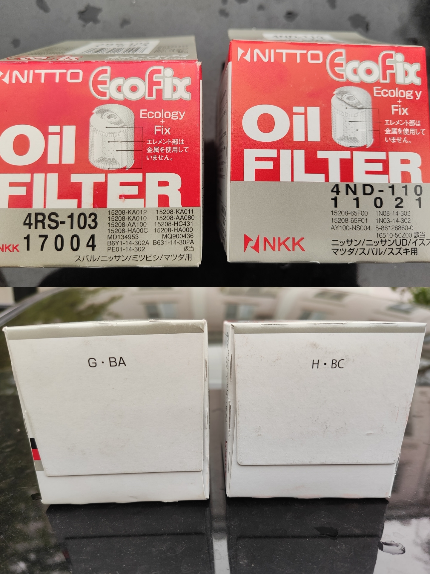

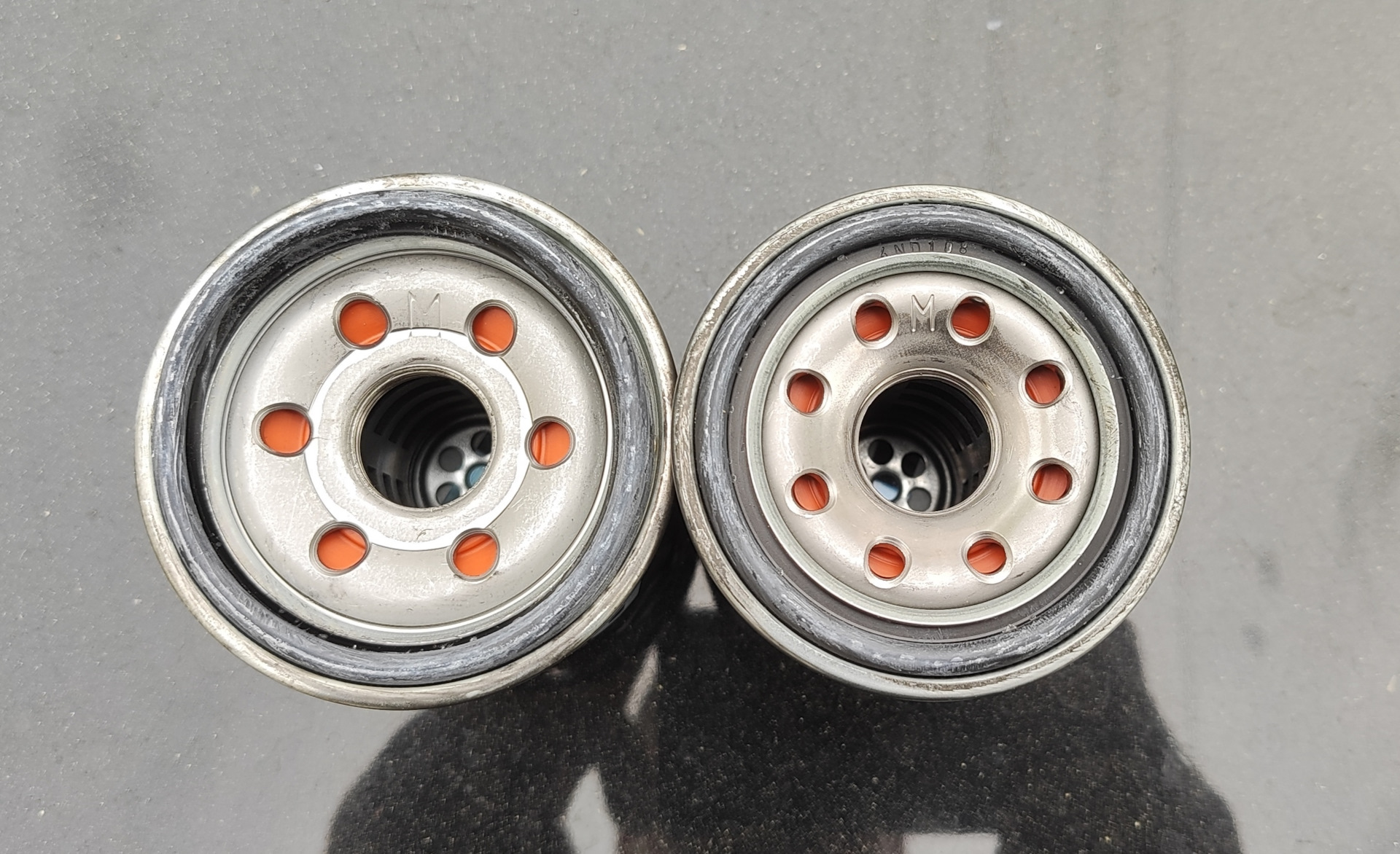

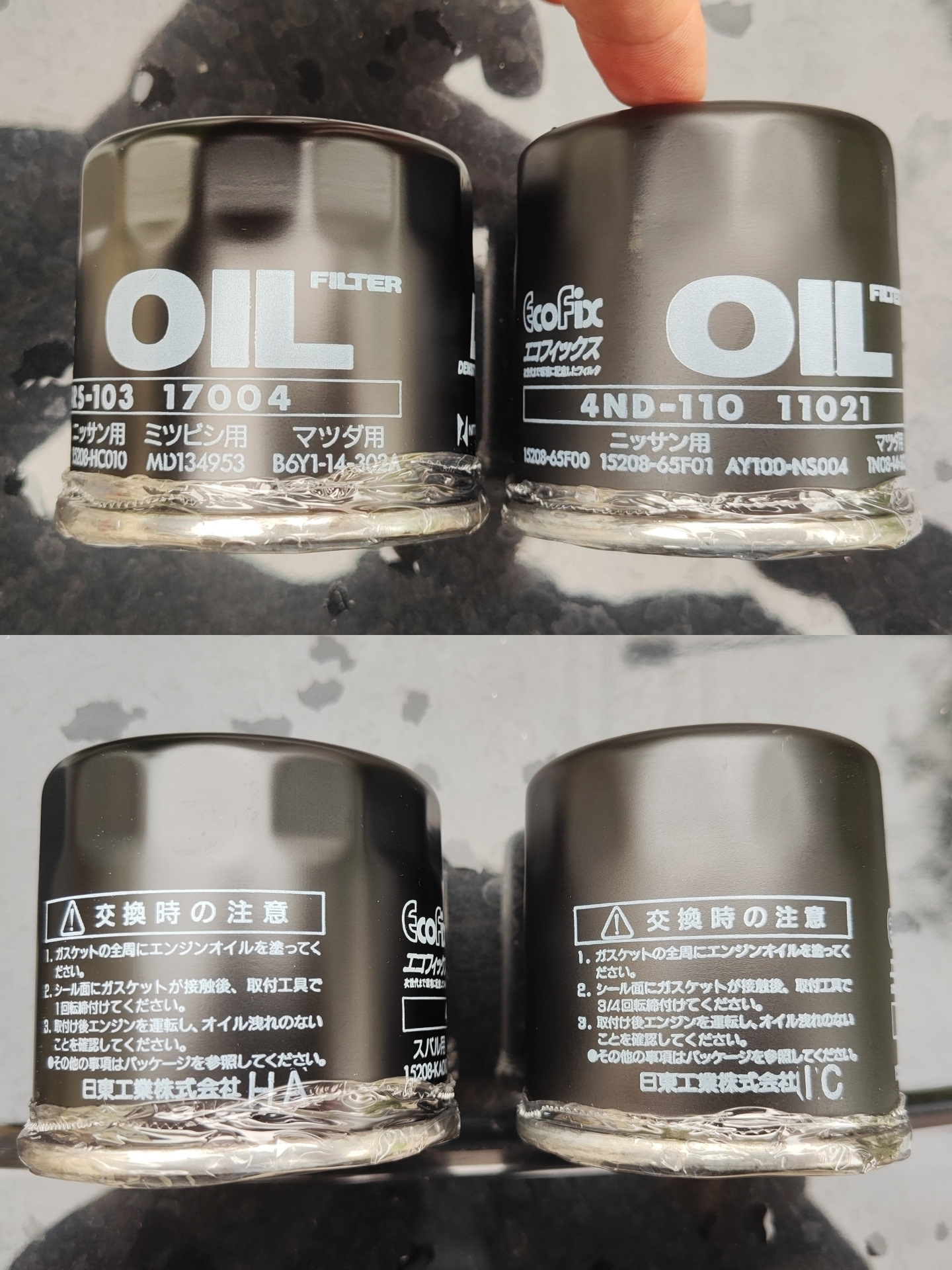

Всем к обсуждению, у многих возникает дилемма выбора, какой масляный фильтр поставить, вместо ориг. не потеряв в качестве. Причём интересно, что на ДВС 1.5 Sky и 1.6 Fomoco, один и тот же пат.номер фильтра(B6Y1-14-3029A) Но первый это технологичный прямой впрыск, второй проще. Мой выбор это Nitto 4ND-110, но на сайтах в аналогах его не выдает. В качестве основного аналога от Nitto идëт 4RS-103, предлагаю небольшие внешние сравнения. 4ND-110 взял в поверенным месте, а 4RS-103 в одном магазине по очень хорошей цене, соответственно возник вопрос по его подлинности, да и интересно их сравнение, один немного больше. Возможно это поможет кому-нибудь в выборе этого простого, но в тоже время важного расходника. К сожалению мне Nitto ничего не платила, просто люблю настоящее японское качество и задрали борта пропихиваемых непонятных брендов

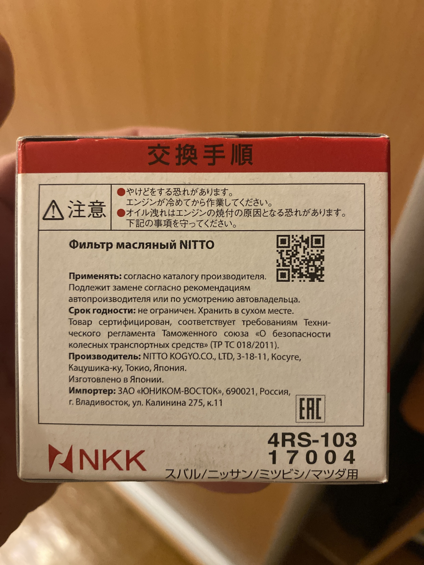

скорее всего 4ND подделка. Я покупаю такие фильтра напрямую в Юникоме, после санкций у них изменилась упаковка, уже нет текста на русском. На всех фильтрах никогда не было надписи на резинке, логотип М всегда не ярко выражен, пять точек клея на коробке. При этом я заметил разницу своего фильтра 103 с вашим: на самом фильтре у меня написано: XC, а у вас HA; на дне коробки у меня X BС, а у вас G BA.

Вряд ли, он как эталон в проверенном месте брал, на обоих отметка М, качество металла одинаковое, хочу отметить что у ND больше пропускных отверстий, и наверное больше фильтрующего элемента, по размерам как VIC, красная мембрана одинаковая, у ND кстати на уплотнительной резинке, даже номер указан, и резинки одинаковые. Там цена хорошая у поставщика, может ещё парочку заказать)
Дим, это красная хрень называется обратный клапан, служит для того, что бы не вытекало масло из фильтра и небыло так называемого сухого запуска без масла. Вот только наш фильтр на мазде расположен вертикально колбой вниз и этот клапан нам нахрен не впился😁. Наш фильтр всегда полный масла до краев🤣. Вот на Маршалле ml5736 его вообще нет.
Полностью согласен, знаю про это, просто в этом и смысл борта в том, что 4nd-110, он и с клапаном, и объëм его побольше, и цена немного пониже. А то многие на слушаются про обратный клапан, и бояться не понимая чего. Кто-то писал на CX-5 ставил датчик когда он закрывается, он почти всегда открытый. Да отличие немного в посадке, где уплотнительная резинка, и то плюс ND

Кстати да, у меня и нет ни на одном текста на русском)

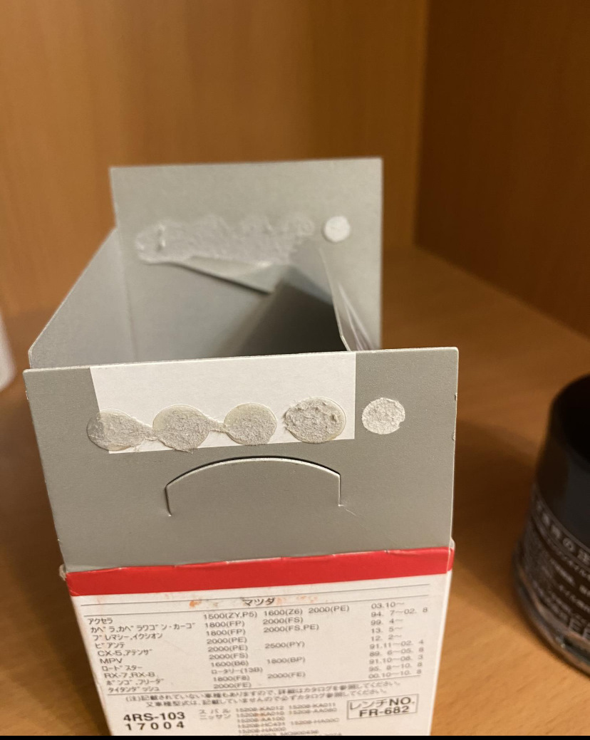

Нашел, 5 точек😁
Точно👍

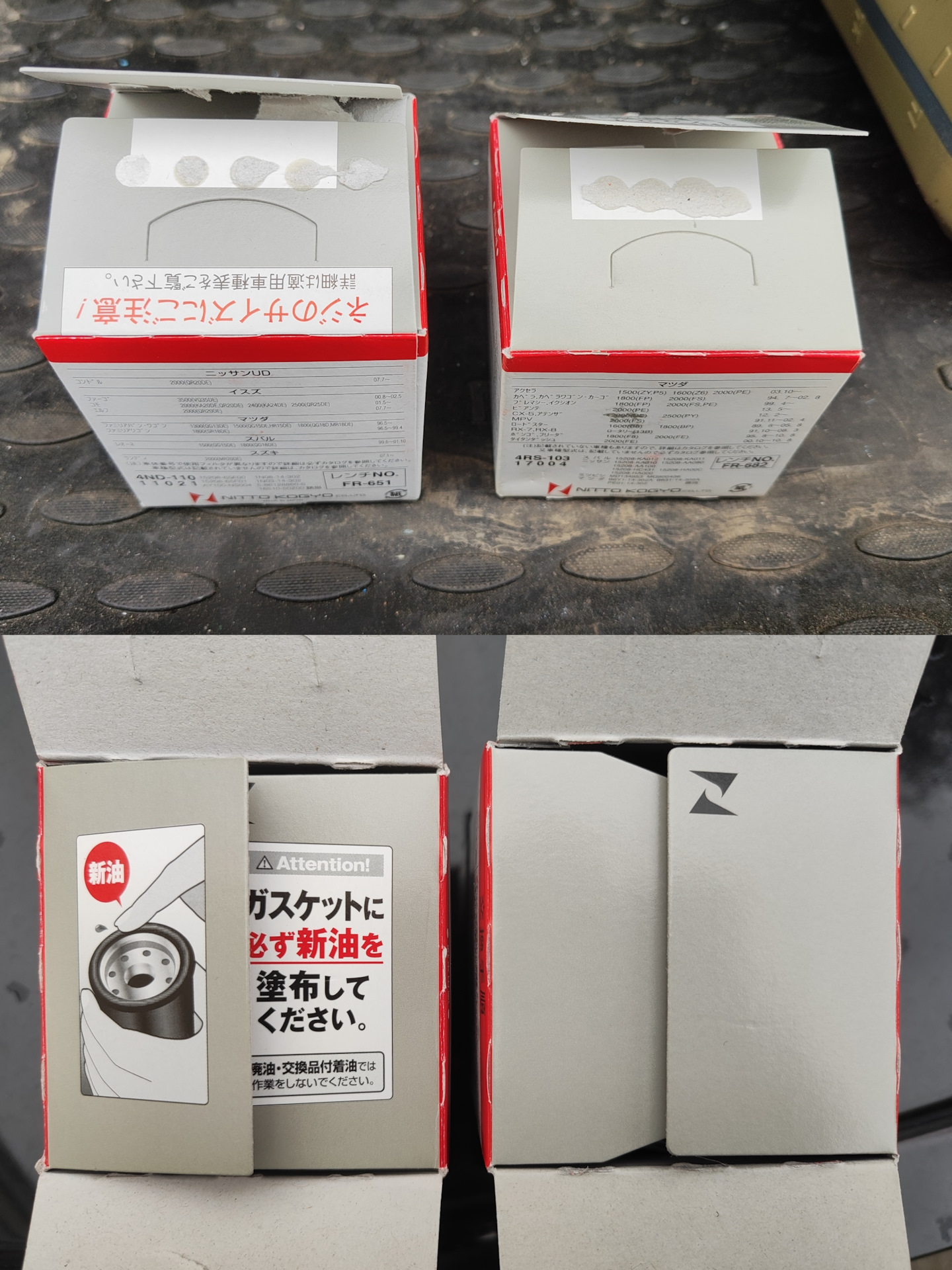

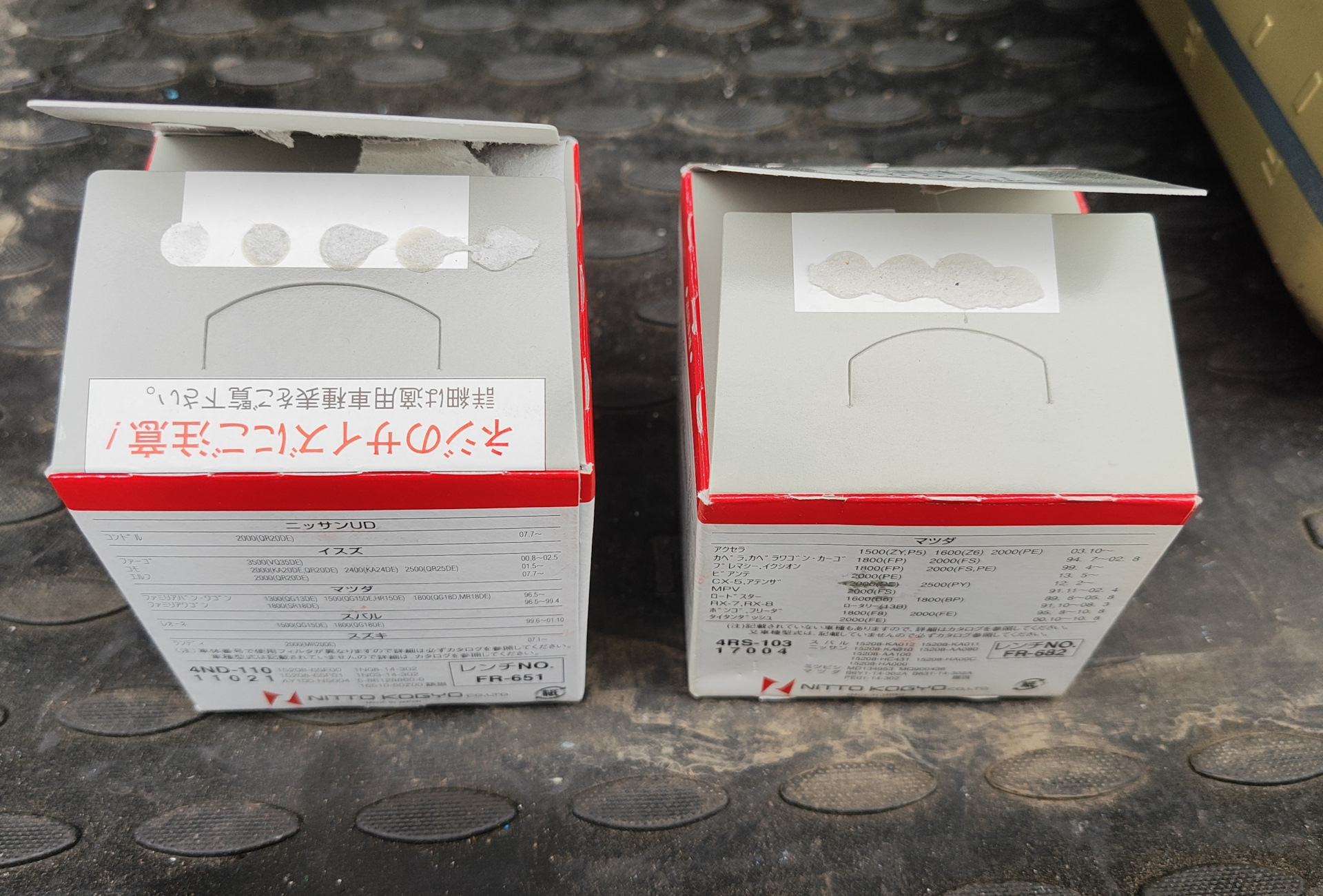

Завтра гляну дополню, но мне 4ND больше отверстий, где буква М на резинке тоже указан номер фильтра, на 4RS этого нет, да и один фильтр немного светлее что-ли

Дополнил, так же

У 103 катушка внутри из пластика, это и есть защита от подделки. Покупайте у Юникома, это ранее был оф. распространитель продукции Нитто в РФ, сейчас коробки идут без надписей на русском языке. Коробка заклеена заводскими круглыми точками с термоклеем 3 или 4 точки, точно не помню уже. Ваш настоящий 😉. Подержав его однажды в руке уже не перепутаешь

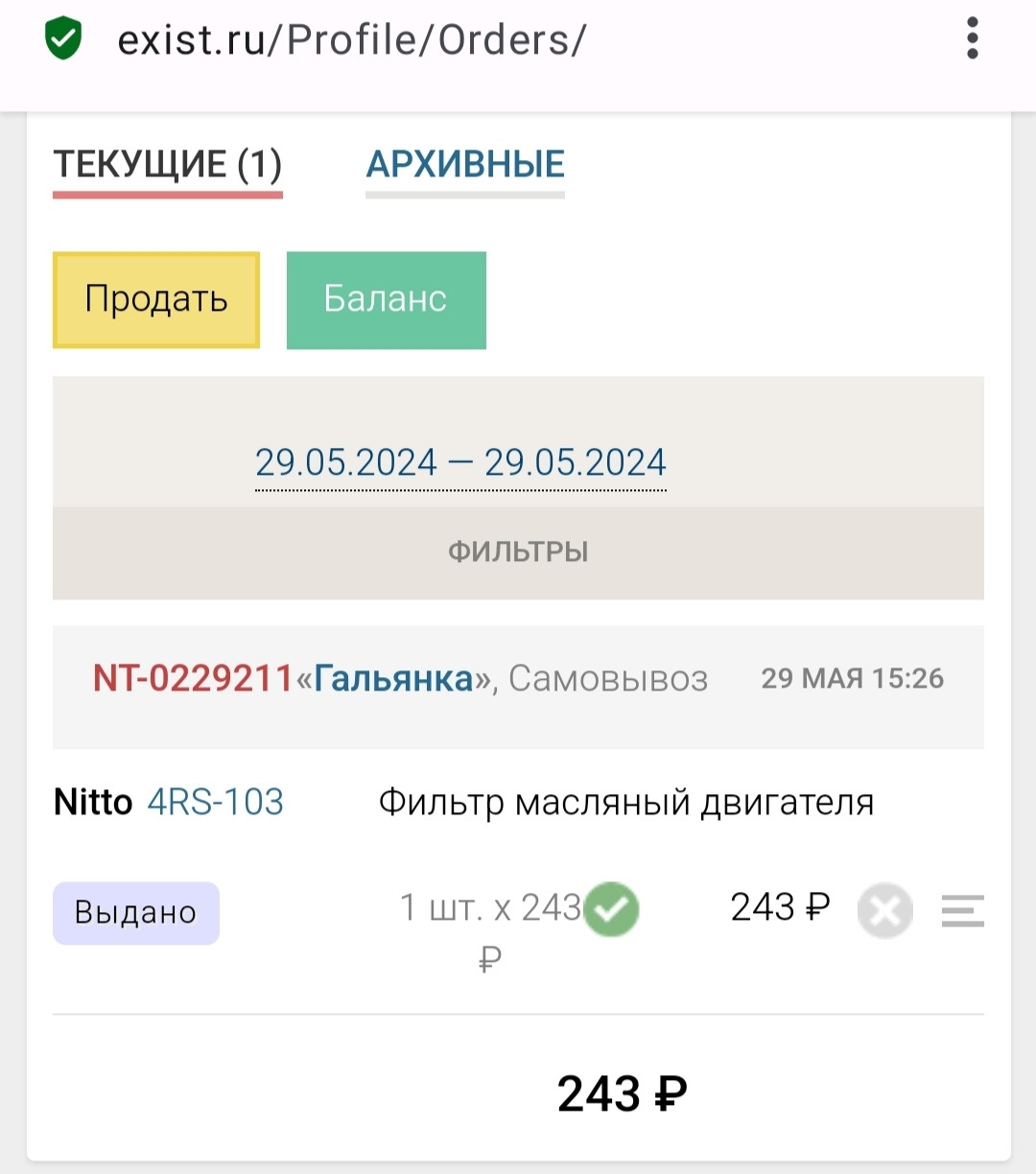

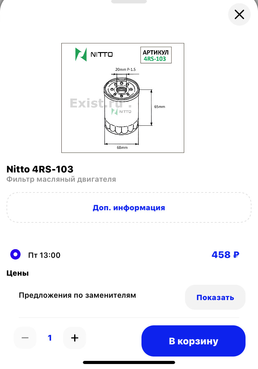

Я через Экзист, цена 234)
Чет у меня другая цена на экзисте
Видимо от регионов зависит, как думаешь по такой цене ещё парочку взять, вроде не контрафакт, так коробочки немного выгоревшие)
Конечно возьми, у него нет срока хранения. Он подходит на 1.6, скай 1.5, 2.0, 2.5

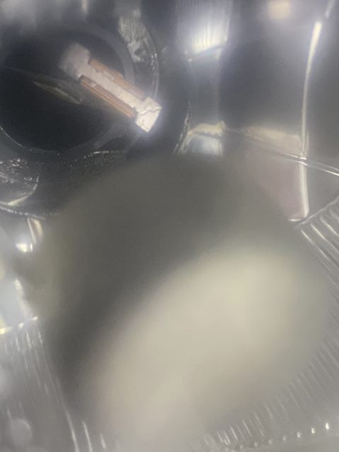

Глянул более детально, да у обоих пластиковые катушеки, а внутри типо синей наклейка какой-то
С 2022 г. катушки пластиковые стали черные, и байпасный клапан традиционной окнструкции как у Вик, а. Тебе видимо продали еще из старых запасов.
Я внутрь глядел, всë нормально катушки да чёрные из пластика, эх разобрали
