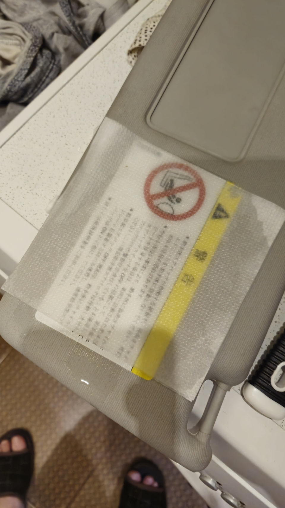

Кстати с козырьками вышло интересно — они с японского B7 и имели этикетки на японском языке с предупреждением о подушках. Оставлять такое в немецкой машине было решительно невозможно, так что произвел процедуру замачивания в спирту убрав данные этикетки. Это кстати не наклейки а краска.

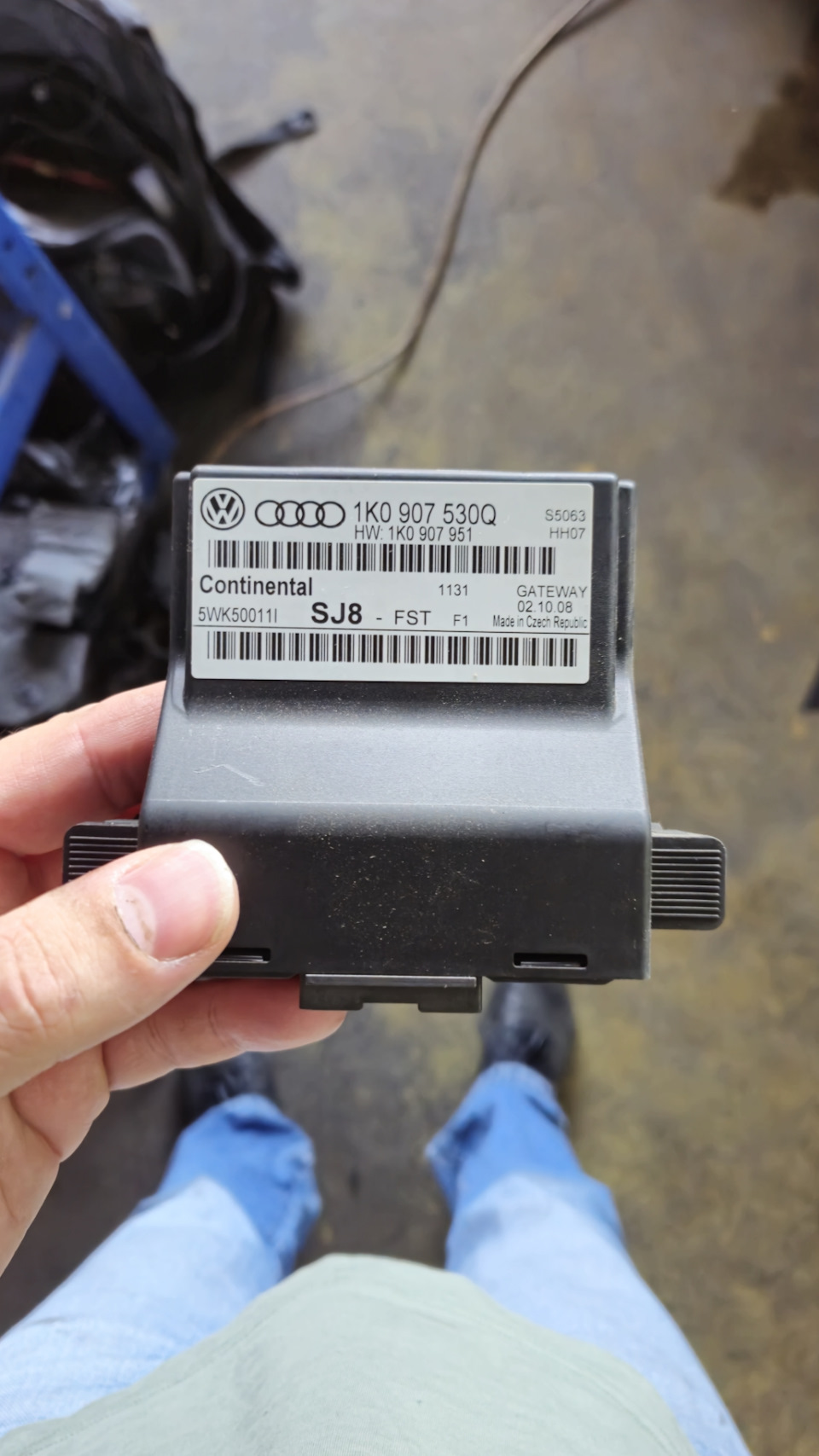

Первым делом поменял гейтвей — записал кодировку, перекинул, перекодировал — все работает четко. Несмотря на труднодоступное место установки, на все про все вместе с кодировкой ушло от силы 10 минут.

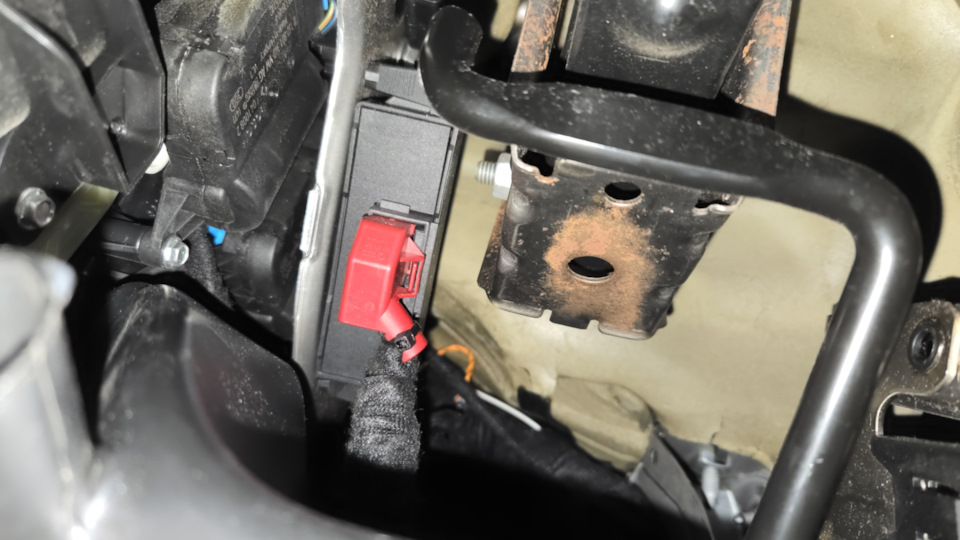

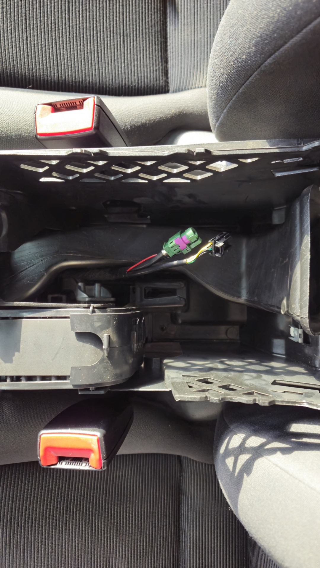

Далее разобрали диффузор и начали пытаться снять подлокотник и вот тут я преисполнился. Во первых в сервисе жара стояла градусов под 30, во вторых я надорвал на нескольких пальцах ногти, разодрал все руки, но полностью центральную консоль без снятия сидений мне снять не удалось. В итоге протянул USB разъем с помощью протяжки, но и тут свой прикол — на место он вставать отказался.
Видимо упирался во внутренний каркас подлокотника. Это фиаско, поскольку время уже неумолимо шло к вечеру, а происходило все в воскресенье, я решил оставить пока что не до конца воткнуты разъем и разобраться с этим вопросом в следующий раз. Даже фото не сделал🤦

А покажи пожалуйста куда и как воткнул usb+aux?!
У себя фото не делал, получилось примерно так же как здесь: www.drive2.ru/l/655463962367755303/

Он не в курсе о существовании блока 5F
Пишут вот что: 'CM и DM это уже блок 5F, вместо 56 блока. Старый гейт автоматически ее видеть не будет, если только вбивать данный адрес вручную.'
А в итоге какой-то функционал СМ будет ограничен или ошибка будет висеть?
Ну нет 5f в бич гейте, но в CМ то он есть и его можно кодировать

Вот я пытаюсь понять почему нужно в обяз менять гейт
Меняют ради 5f. Но он есть и в самой СМ. И кодируется. Что кодируется в 5f самой СМ не пойму.
В гейте максимальном в 5f кодируется RDKS, ACC, Lane Assist, Side Assist). LIN1( генератор с lin + умная клемма) и LIN. Эти плюшки понятны. А если они мне не нужны. Что некорректного в работе СМ + старый гейт 1К0…
И в чём фишка контроля АКБ по lin.
Сорян за многобукф. Пытаюсь разобраться просто)
Я здесь не подскажу — не копал так глубоко, посмотрел что нужно что бы работало, и поставил) В целом если я правильно понимаю, то для корректной работы CM/DM нужен CAN Extended и наличие адреса 5F блока в гейтвее, без его наличия в гейтвее он не будет знать что это за блок откуда он и как с ним общаться. При этом мультимедиа работать будет, нов опрос корректно ли, не будет ли высаживать АКБ и т.п. А так она и без кана на столе от лабораторного блока питания запускается
BSEdecides
В том то и дело что необязательно менять. Лишняя трата денег. Меняют только те, кто не разбирается в данном вопросе.

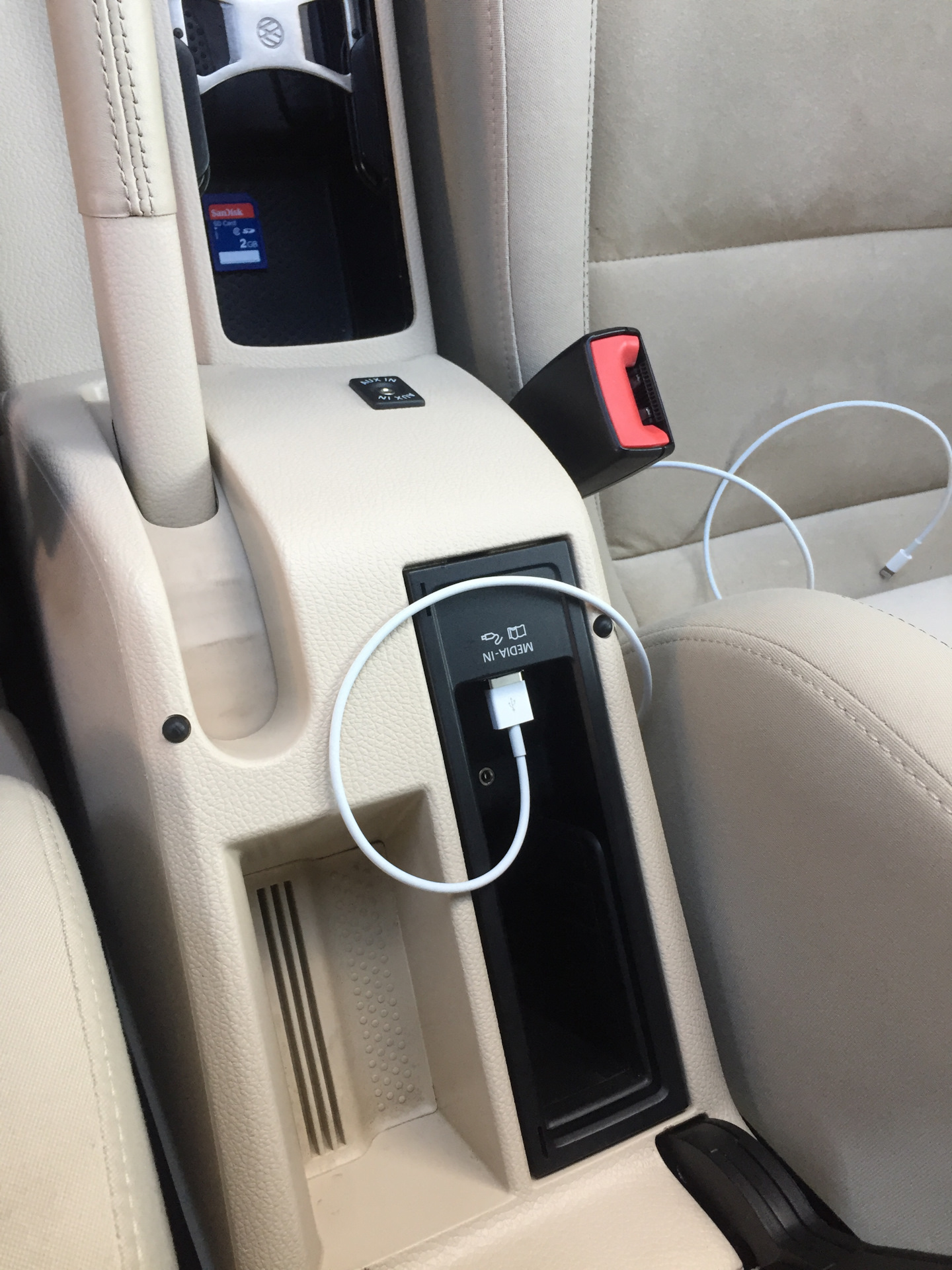

Если хочешь прям фен шуйно обыграть разъем юсб в подлокотнике- поищи медиа ин от сирокко рест, правда тебе тогда нужно будет поменять облицовку подлокотника с вырезом под медиа ин и воздуховод😀 но выглядит супер и схема на 100% рабочая
Да я кстати видел, что такие ставят, но в продаже пока не попадались =( И да, они вроде не попадают в цвет для пятого)
Облицовку именно от пятого можно найти под такой вырез, это не проблема . Я брал в Польше на барахолке медиа ин этот
Значит одной проблемой в скором времени меньше) Спасибо, поищу) Если найду отпишусь)
