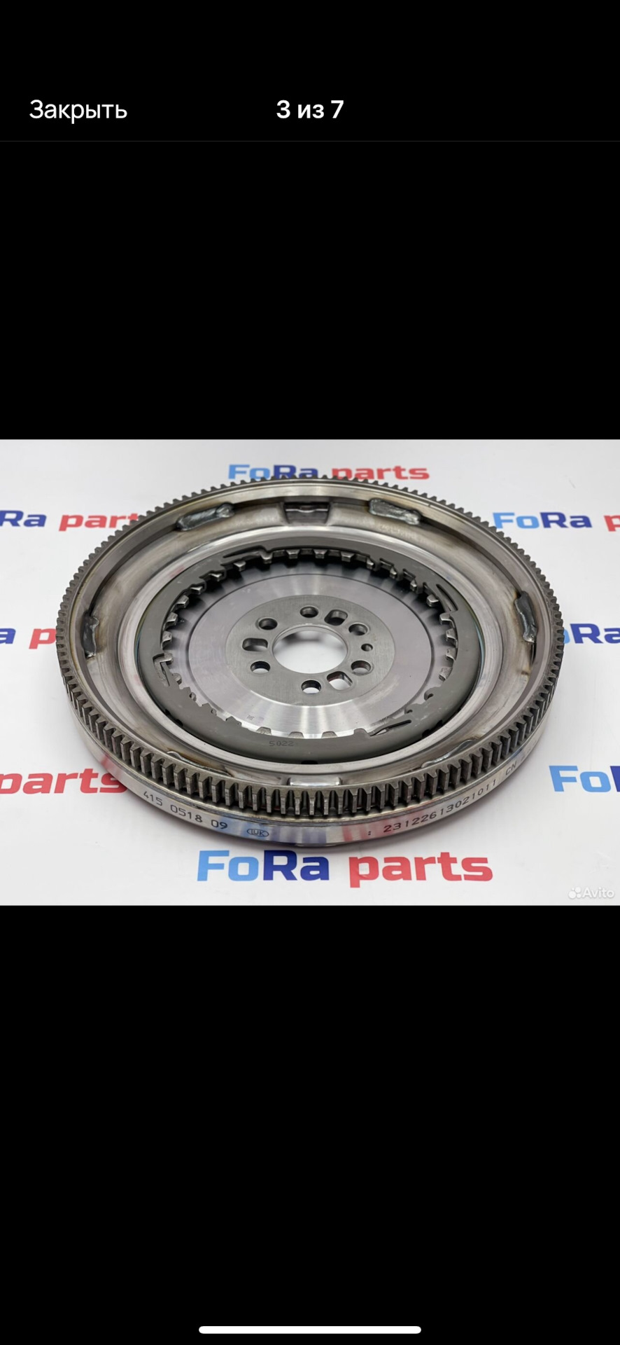

Запчасти на фото: 415051809
При покупке и не услышал посторонних звуков из кпп. Решили что это маховик. По легенде сцепу меняли тыс 40 назад.
Реально, сцепа свежая, сравнил толщину дисков с новой сцепой( рядом с ребилда лежала такая же коробка ) . Состояние старого маховика на фото не передать, надо было видео заснять) . Как х в проруби.
Теперь тишина, не пугает больше людей во дворе😂.
Только после поездки хреновые переключения, особенно при торможении, с понижением передачи. Надеюсь дело в адаптации

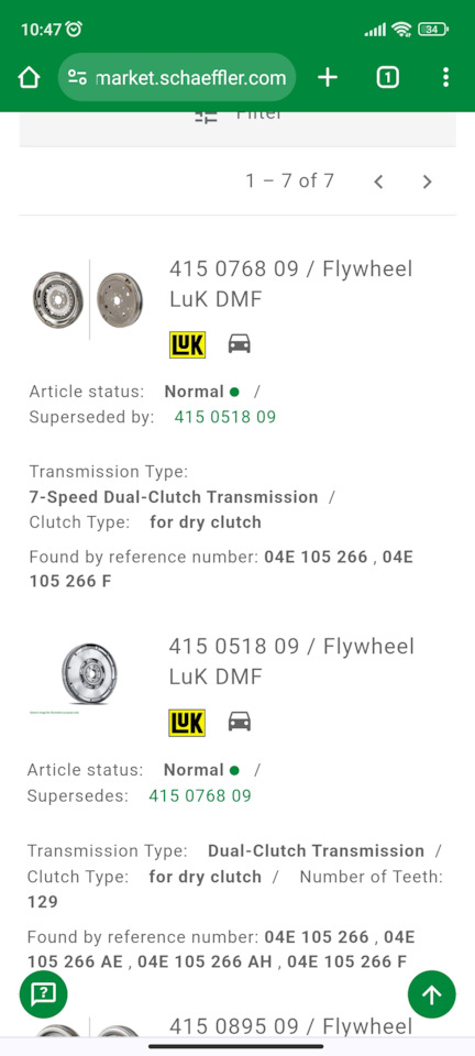

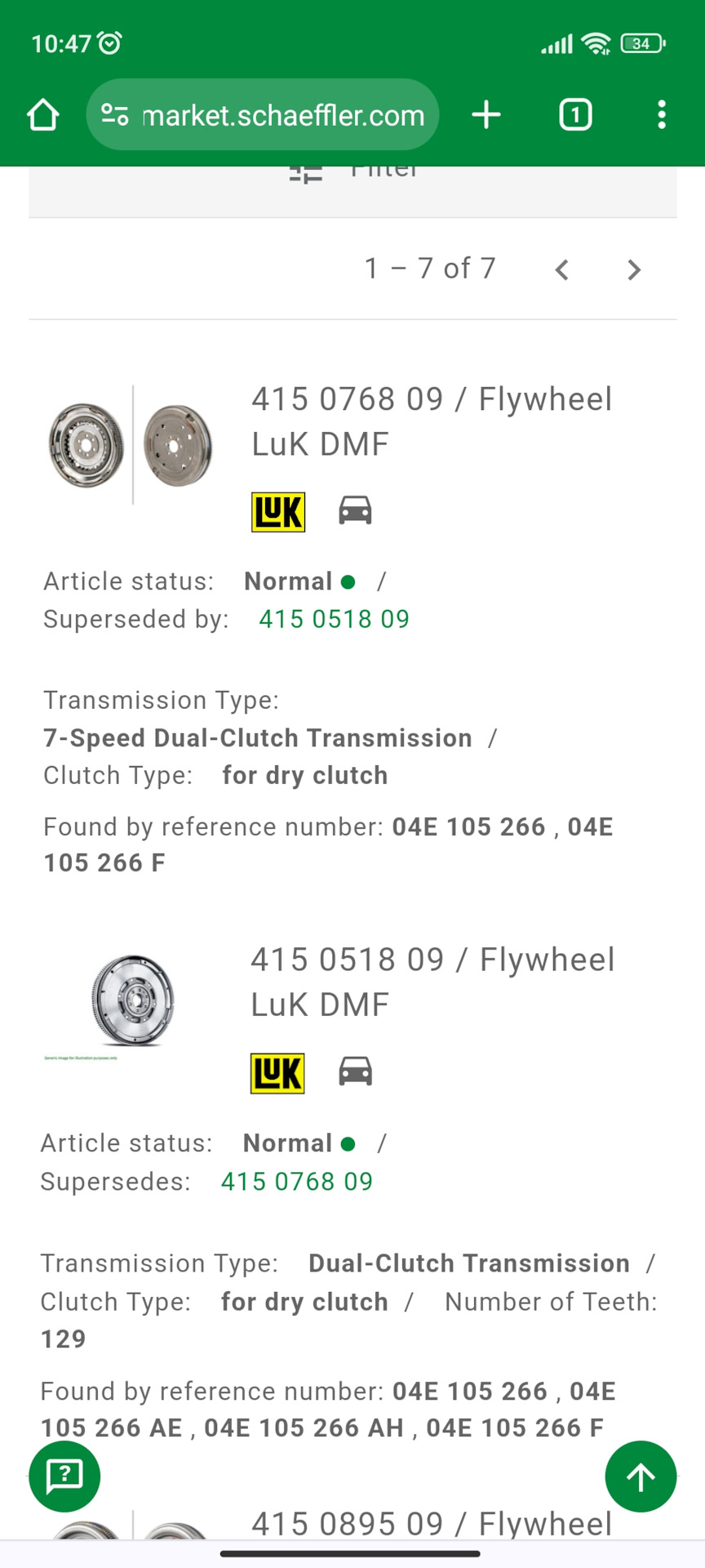

415051809 это лук для Китайского рынка обычный оригинальный лук ! На их сайте бьётся с кросс номерами Европейских луков, сам купил такой же

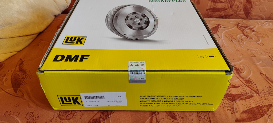

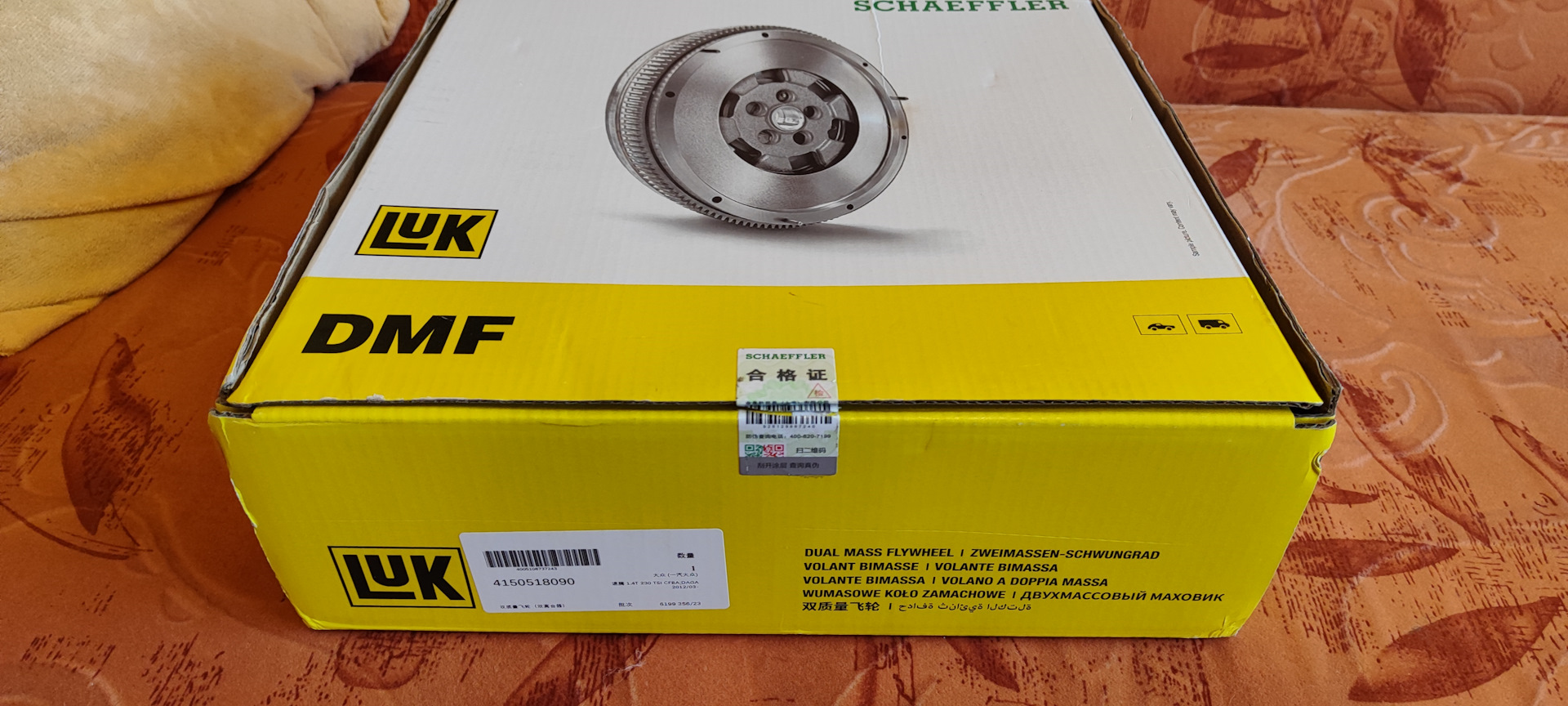

Приветствую, где покупал маховик?)
На Авито. На фото название магазина. Китайский люк. Европейский 2-3 раза дороже .
Жаль этого добряка
Почему так считаете? Он же сделан на заводе Люк, но только в Китае. Производство одно. Просто затраты меньше, и соответственно цена на товар ниже. Что то я ещё не видел ни одного поста здесь о том, что быстро кончился китайский люк. Вроде как люди ставят и ездят.
Сколько я их разных ставил, что Китай что Европа, отличий нет вообще.

Китайский Schaeffler делает норм запчасти, но не все, к сожалению. Помпы быстрее начинают течь, чем Европа, например.
Завод FAW-VW, где собирают авто для Китая, используют запчасти с этого завода, машины ездят, всё нормально.
Ресурс может и поменьше, чем у оригинала, но разница в цене иногда в 2, а то и в 3 раза окупает этот недостаток ресурса с лихвой
Я за свою жизнь с Китаем уже наэкономился. Поэтому стараюсь избегать .
Ну оригинальный китайский Schaeffler по качеству запчастей не сильно уступает. Это не тот Китай, который просто делает нормальные запчасти. Это оригинальные запчасти, которые идут на конвейер в качестве первой установки, соответственно, качество отличное.
Просто есть некоторые позиции, которые пока требуют доработки.
У меня лично стоит цепь и клапаны фазорегулятора от китайской INA. Опора распредвалов FAW-VW. Не так много проехал, но нареканий нет на данный момент
