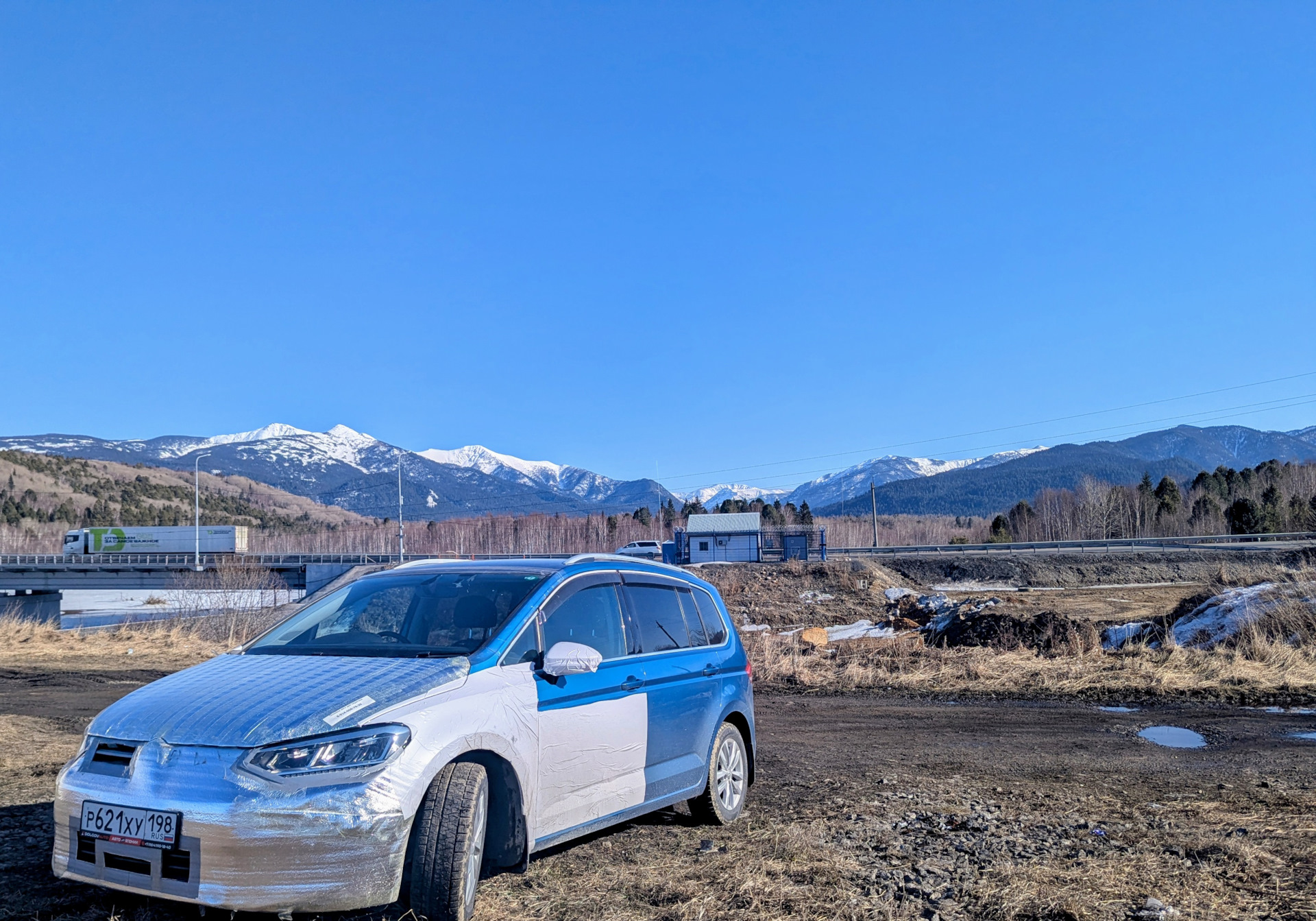

Какой способ выбрал я.
1) Как забрали авто, сразу записываем его в детейлинг сервис и защищаем полноценной бронью лобовое стекло и фары
Почему именно так?
Еще раз повторюсь, что стекло дорогое и разбить его или получить многочисленные сколы не хочется. Таким способом мы намного лучше защитим стекло и не потеряем в видимости. Как заявляют производители плёнок, служит она около 20 000 км. В моём случае это не менее 2х лет эксплуатации.
Фары это тоже важная часть защиты. Купить стекла будет проблематично, а про цельные блок фары и подавно молчу. Поэтому их также защищаем полиуретановой антигравийной пленкой. Ведь нам ездить и ездить на машине не один год.
Цена вопроса? Стоимость оклейки лобового во Владивостоке колеблется от 20 до 25к рублей. Фары 6-8к.
2) Едем на всем известный Китай-город и там приобретаем поролон, скотч, нож канцелярский, зажимы для бумаги (лучше взять 2 упаковки).
Отказываемся от услуг местных оклейщиков и едем дальше по своим делам.
Цена 920 руб.
3) Заезжаем в рекламную компанию ЗЕНОН go.2gis.com/bw2ah и там покупаем 3 метра погонных (если авто больше, то можно взять 4 метра) простой рекламной недорогой плёнки и ракель (но он по итогу мне не понадобился).
4) Обязательно перед оклейкой кузова заезжаем на мойку и отмываем его от грязи и песка
5) Предварительная защита.
Едем на парковку крытую (я выбрал в торговом центре Калина Молл)
И оклеиваем весь кузов самоклеящейся рекламной пленкой. Просто. Как получится. Ровно/не ровно. С пузырями даже. Главная цель: защитить лак от "основной защиты".
Бампер, капот, решетку радиатора, крылья/крыло, зеркало, стойки и полосу на крыше
После этих фото у вас будет большой вопрос ЗАЧЕМ это делать. И ответ на него вы получите в самом конце поста! Но это относится только к тем, кто БЕРЕЖЕТ ЛКП кузова своей машины.
6) Основная защита.
Теперь уже можно приступать к оклейке поролоном или фольгированным материалом (лучше использовать самоклеящийся)
Спокойно не торопясь размечаем и клеим сначала капот, а уже потом бампер. Мне было достаточно материала и остался совсем маленький кусочек его.
Оставшееся открытое место решетки радиатора защитил скотчем малярным из магазина автоэмалей (он не оставляет следов клея при демонтаже и хорошо держится на всём пути). Применять простой скотч или армированный серый настоятельно не советую. Замучаетесь потом убирать остатки клея на ЛКП. Клеить на "защитную" рекламную пленку без проблем, а вот с лкп потом это стирать — ну такооооое
По бокам бампера в районе крыльев поролон хорошо крепится на канцелярские зажимы
На всё про всё по оклейке у меня заняло порядка двух с половиной часов.
7) Итоги.
Машина прошла 5 800 км. Весь этот защитный пирог отработал. Прилетало огромное количество камешков в лобовое стекло. И даже, если представить, что мы заклеем его скатертью, вырежем прямоугольник для обзора, то в открытое незащищенное пространство на 99% прилетит что-нибудь. У меня такое было. Но бронь отработала на все свои 200%. Обзор 4к имеется, ехать комфортно.
Теперь же видео о том, как выглядит поролон после пробега по трассе на перегоне
Как бы вы крепко не стягивали материал, под ним в любом случае будет скапливаться песок и натрет вам большие риски на лаке. А между прочим ехал даже не зимой, а в мае. Грязи очень очень много под ним.
Снимаем пленку и радуемся чистому кузову без остатков клея и скотча
Едем на мойку и радуемся результату. Лобовое целое, лкп всё целое. Дальше уже буду защищать большую часть кузова антигравийной полиуретановой пленкой.
