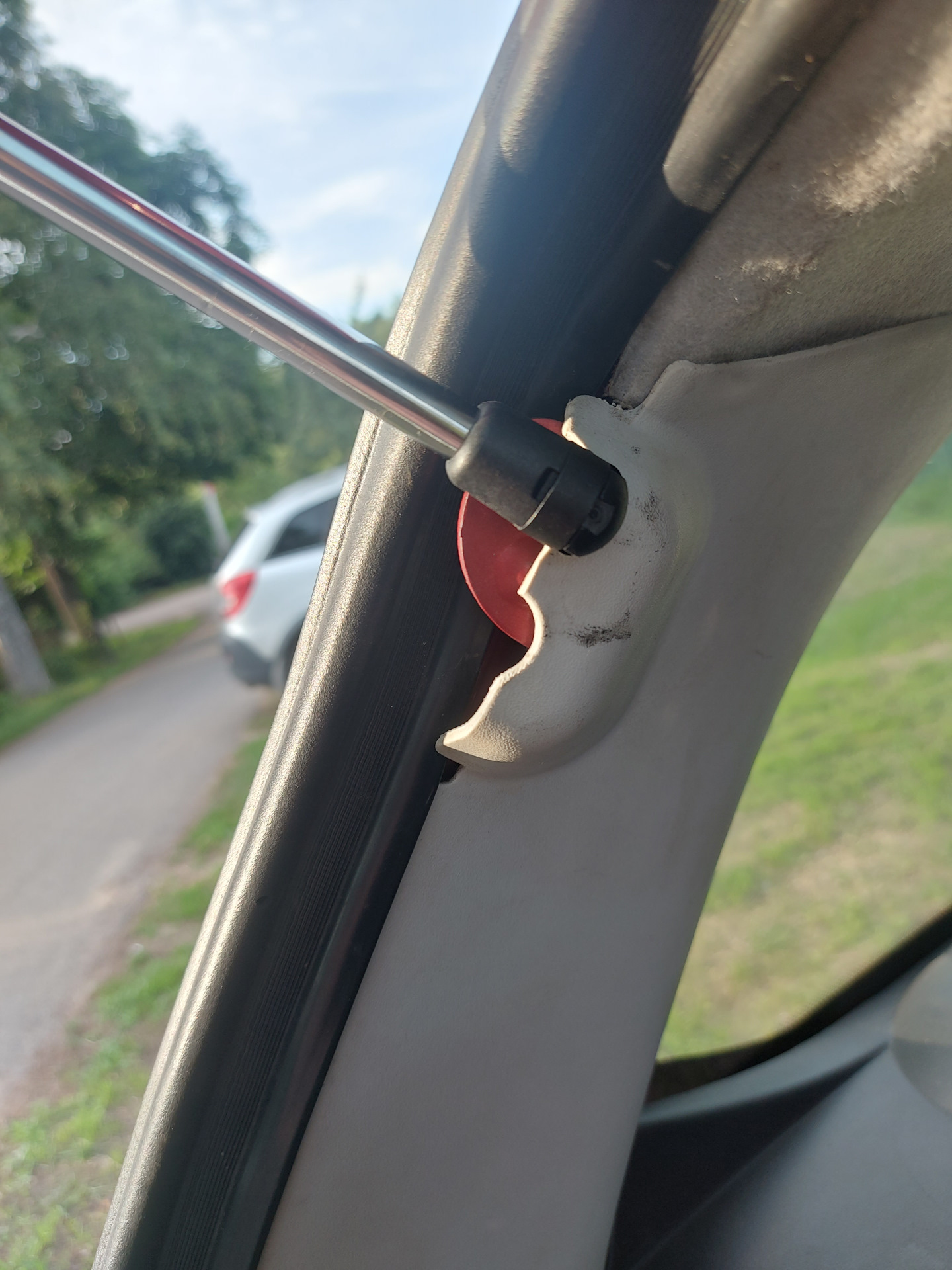

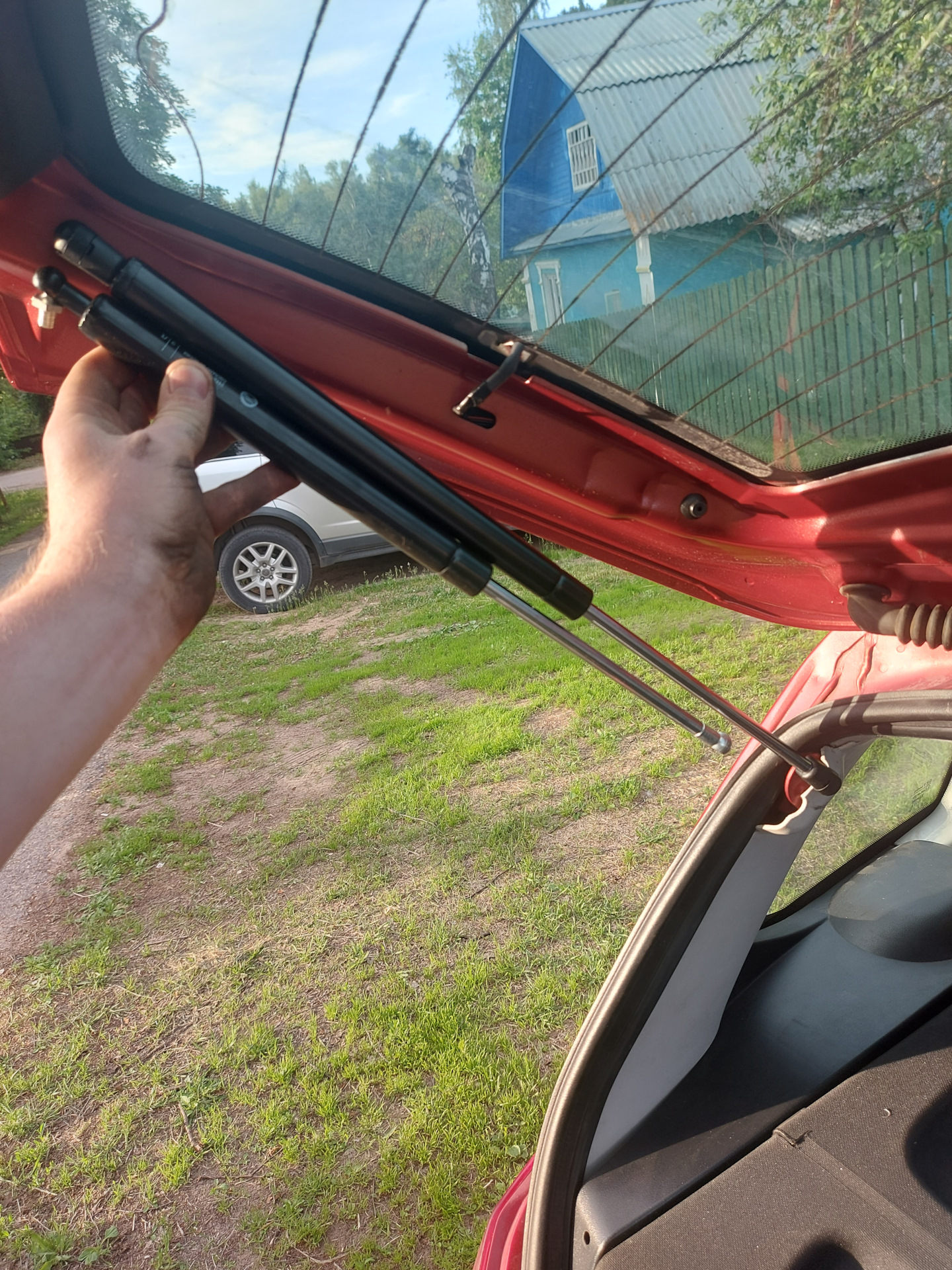

Произведена замена крышки багажника. Встаёт все болт он. Так же нужно заменить амортизаторы крышки багажника, на амортизаторы от Калины 2 хэтчбек 1119-8231010-10( от калины 1 хэтчбек не подходят, шток более длинный. См. Фото). Амортизаторы установил без замены кронштейнов. Обшивки задних стоек у меня уже стояли от Калины 2.
Запчасти на фото: 1119823101010

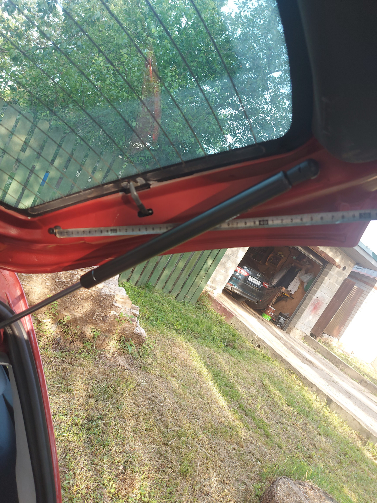

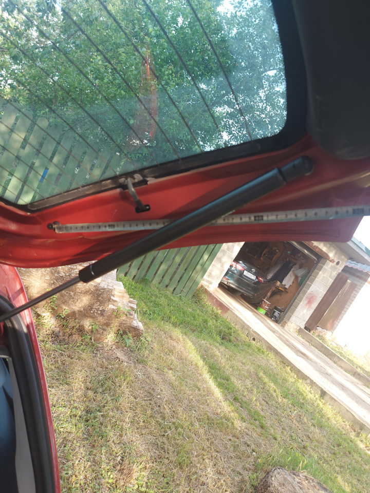

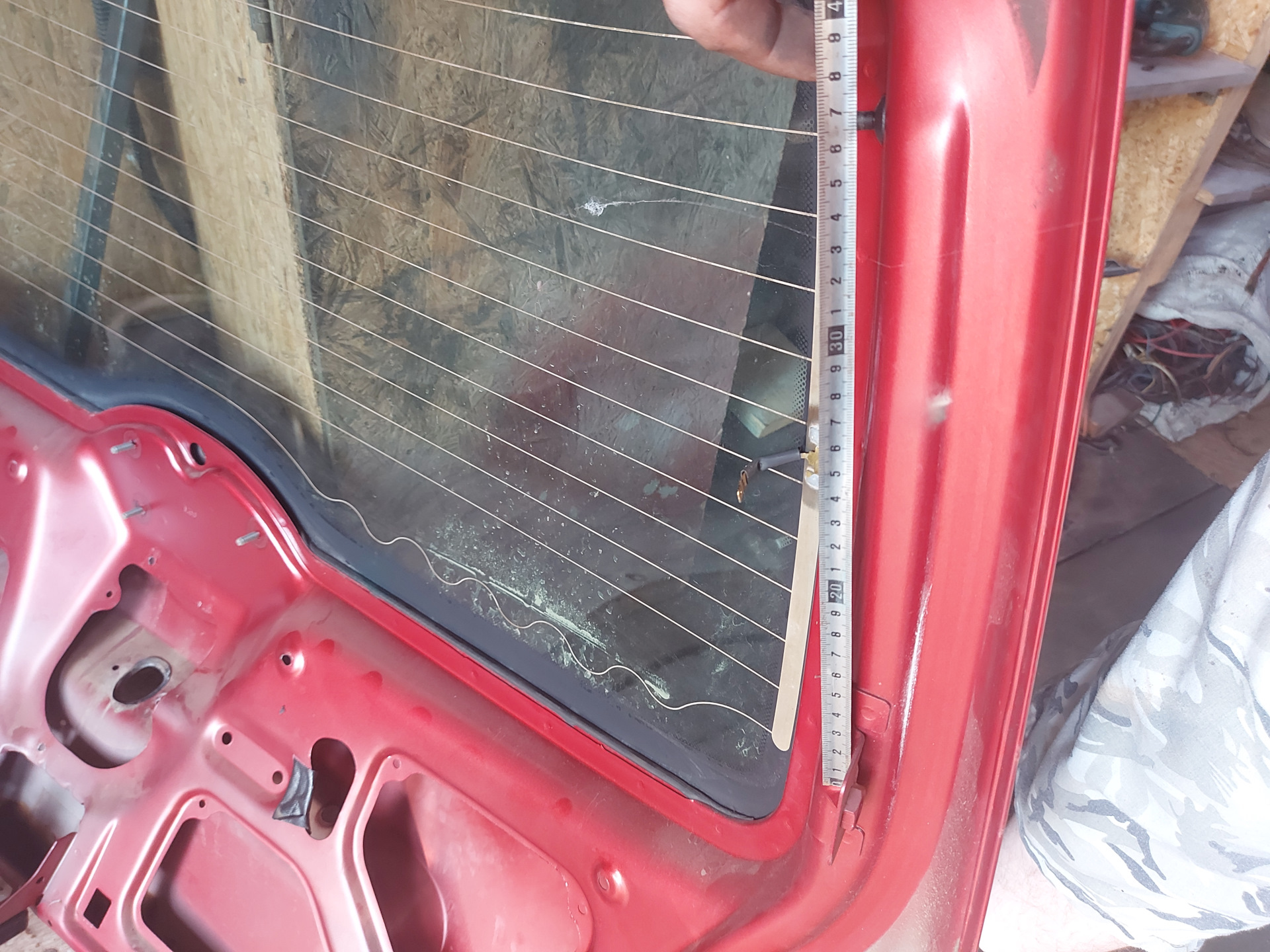

Так-то изначально 2112 амортизаторы на крышке стоят …
Так то да, но места креплений отличаются, соответственно длина хода штока тоже
Кронштейны на кузове местами лево право меняются и подходят родные упоры. С завода на калине2 так и сделано.
К сожалению это не так
В смысле не так? Куча народа меняла крышки, и именно так и происходит. Кстати на калинах2-грантах универсал до сих пор идут по каталогу 1117 кронштейны. Только лево право.
Не обращаем внимание на точность измерительного инструмента( другого не на шел), нам нужен сам факт. Разница 10 см. А если перевернуть кронштейны, длина будет ещё больше

Если их менять местами, он становится отверстием вниз

Разница длины амортов
