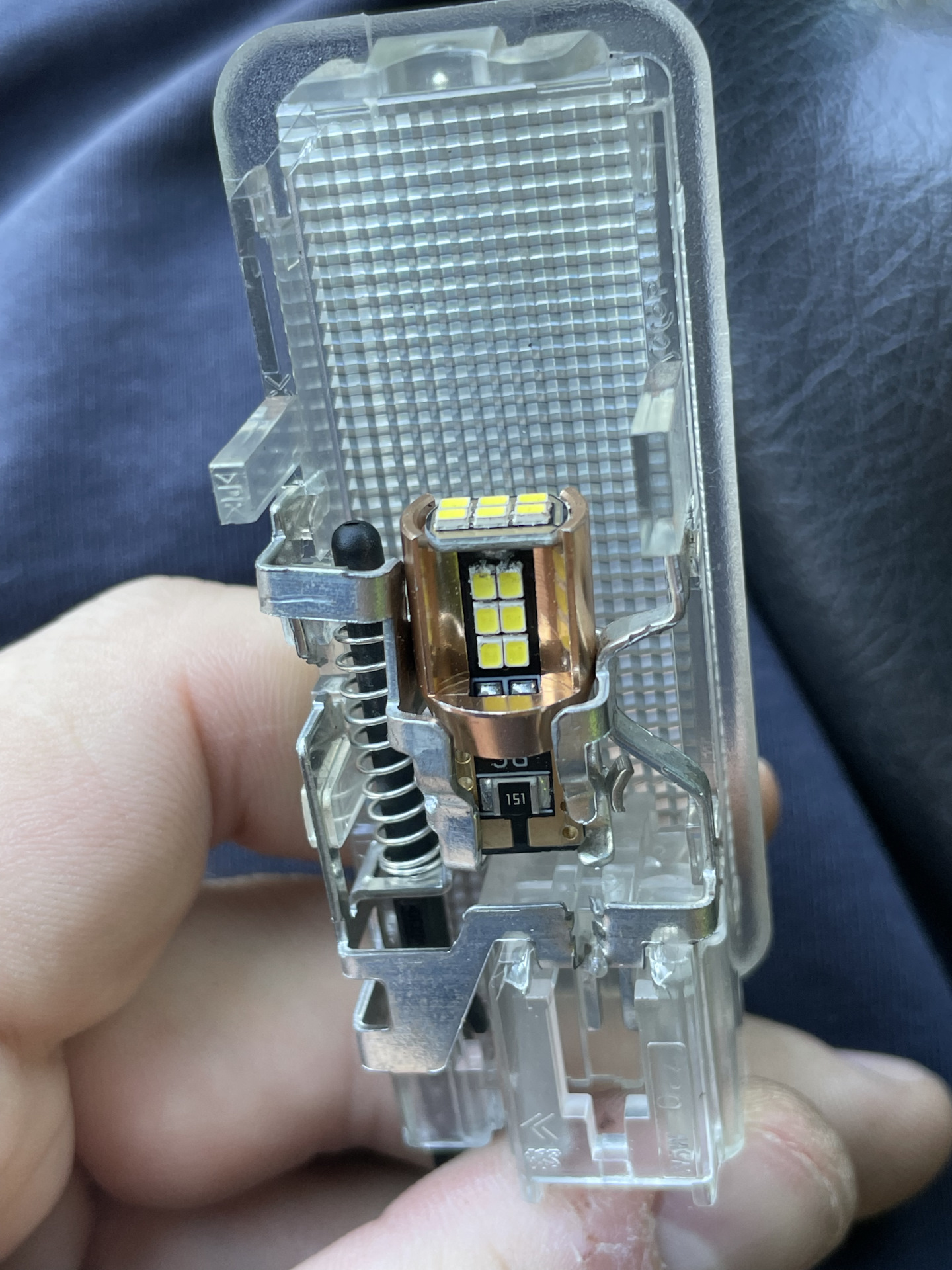

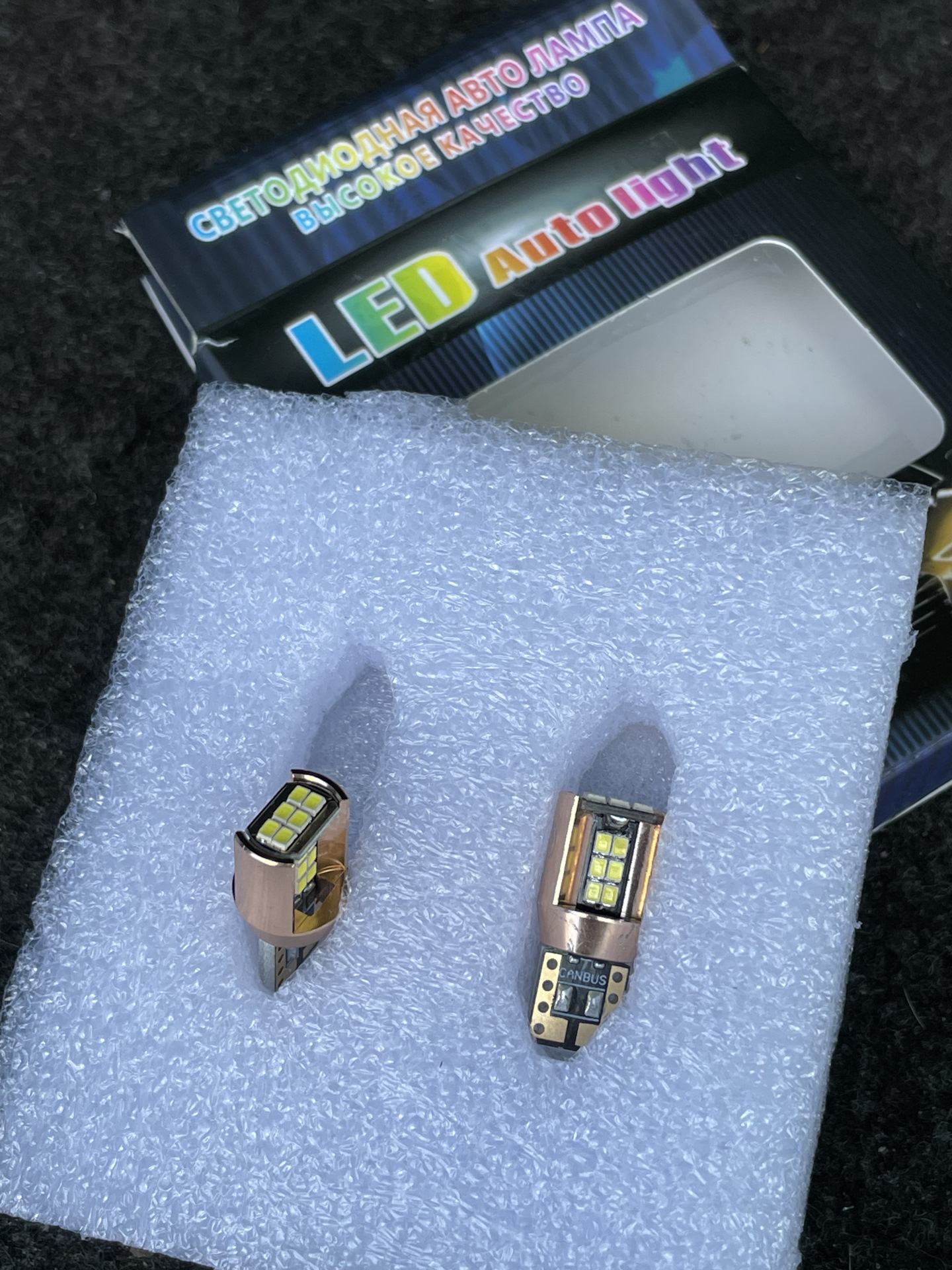

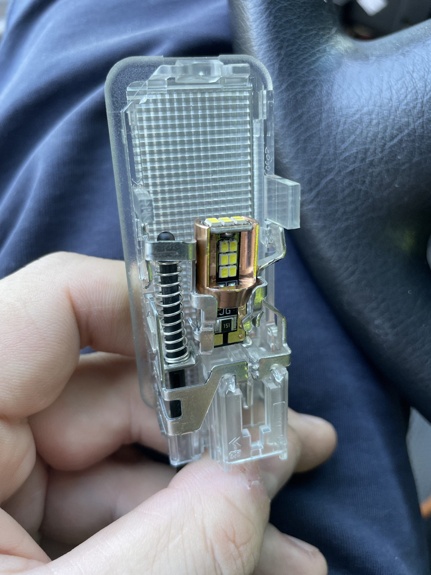

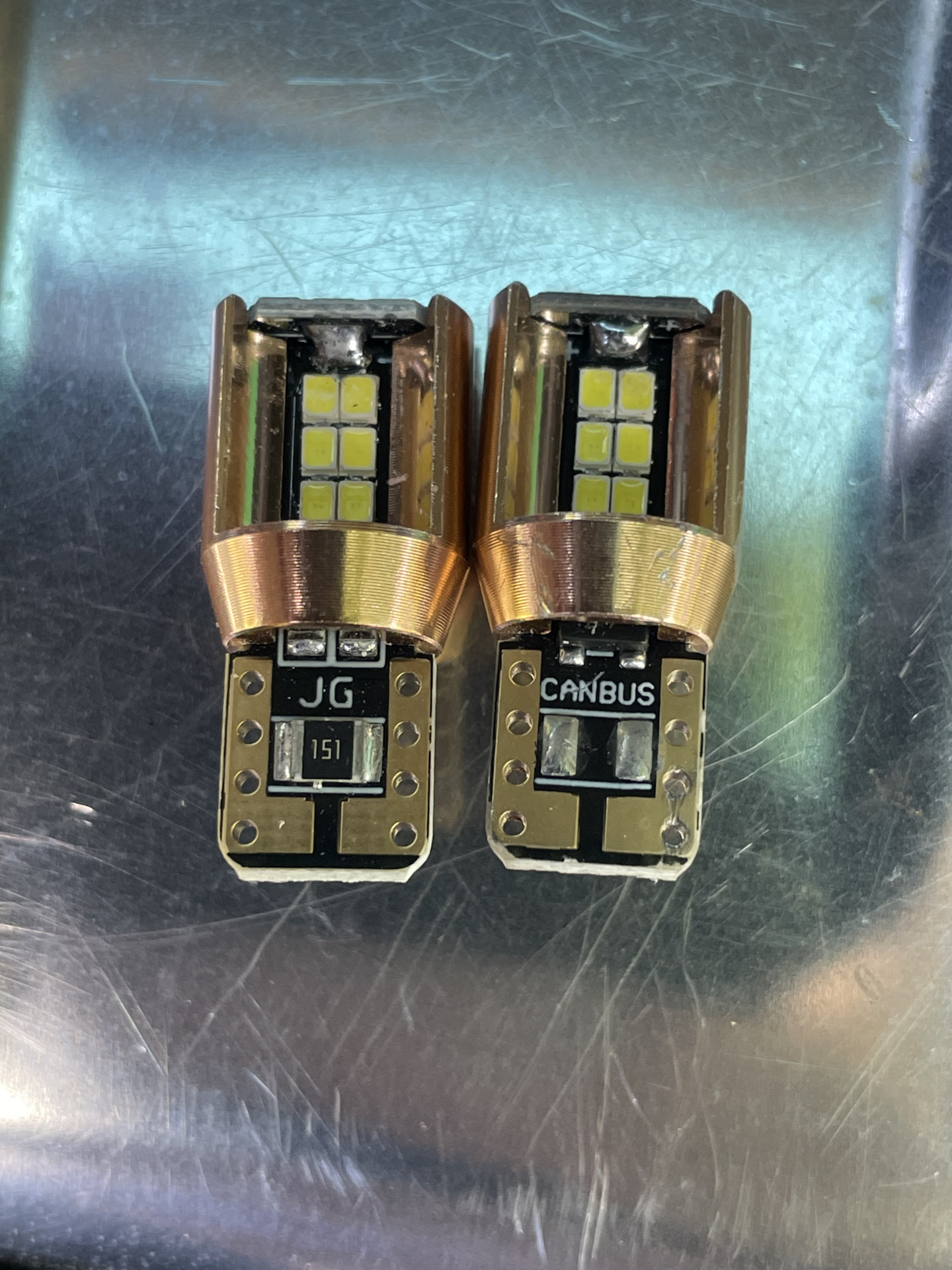

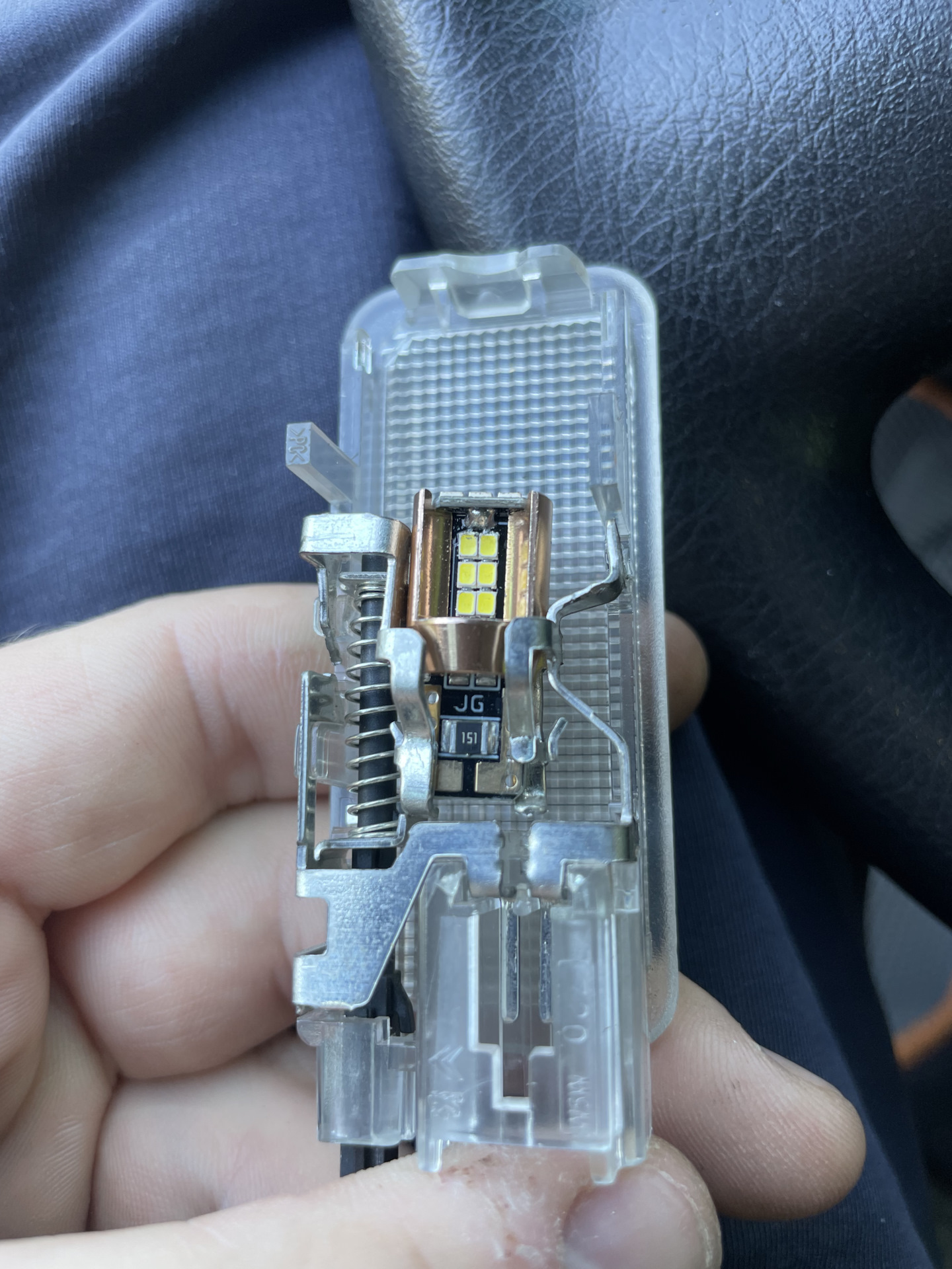

Здравствуйте. Суть такая: эти светодиоды отлично подошли в светильники в салоне, но без дополнительных костылей не встали в плафоны бардачка и багажника (нижний светильник).
Корпус у них токопроводящий оказался. Минус один пред на 5А. Можно было что-то гнуть или подкладывать под корпус, но я не стал. отложил прозапас.
К вопросу о долговечности: первые точно такие же (но с алика) установленные примерно 9 месяцев назад отлично себя чувствуют. Стоят у задних пассажиров над головой.
Пол года назад заказал еще для переднего светильника с WB. Чуть дороже, но доставка в разы быстрее.
В любом случае плохой опыт тоже опыт.
