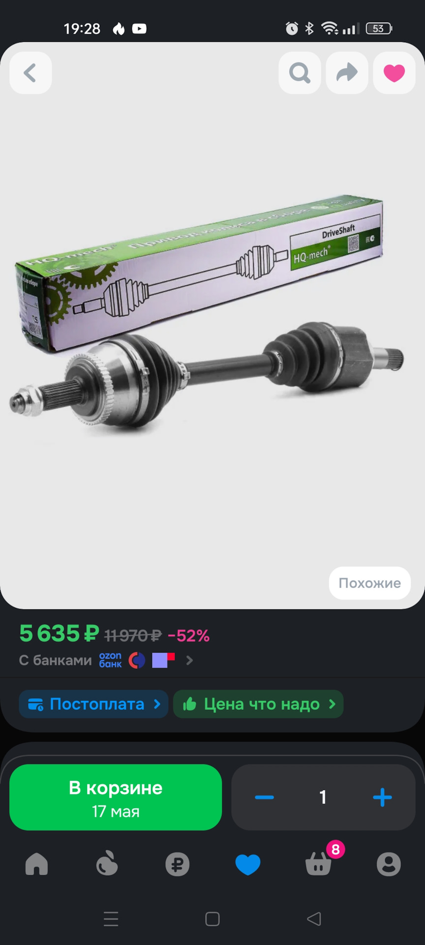

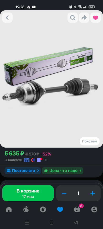

Всем привет 👋. Ну что произвел я замену приводов передних. Ставил фирмы HQ правый HQ406000 и левый HQ406100. Левый встает как родной. Но вот вытащить заводской из редуктора, это конечно та еще проблема. Без обратного молотка и съёмника хрен его выбьешь. И то тут еще нужно выбивать так чтоб он прям ровно выходил из редуктора. Монтажками и всяким таким. Не советую можно повредить корпус коробки. С левым приводом дела по проще. На новом приводе в районе шлицов которые входит в редуктор нужно убрать чашку зашиты сальника. И спилить выступ. Я делал это так положил привод на опоры, чтоб была возможность его прокручивать. И он лежал ровно. Далее болгаркой и липистковым диском (только не берите с крупным камнем) аккуратно потихоньку все что лишнее снял. По поводу биения мол так нельзя. Это место где будем убирать лишнее будет находиться в самом редукторе и возле самих шлицов. Поэтому биения быть не должно. Опору со старого правого привода переставил на новый. Но прикипает он там дай бог. Поэтому нужно аккуратно. Да и совет сразу смазывайте шлицывую. На приводах и в редукторах. Иначи будет ржавчина. У меня ее было не много но все рано не приятно. Почему это не делают при сборке, не понятно. В общем уже проехал примерно километров 40 пока проблем не выявил. Но столкнулся с другой проблеммой, с зади левая сторона в районе колеса. Появился скрип приезде на скорости 3-5 км/ч. Просмотрели всю ходовую с зади. Все сайлентблоки целые. Пока что разбираюсь. Грешу на плавающий сайлентблок в районе ступицы.
В общем как-то так. Всем ни гвоздя не жезла. По поводу съёмника. Если что пишите пришлю рисунок как он выглядит. Забыл сфоткать 😅

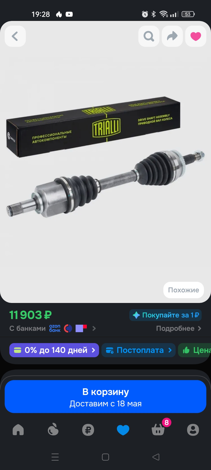

Приветствую
Вот кааие купить. Как ваши привода катают там?
Приветствую HQ отходили 30 т. Примерно эту модель не брал не знаю. Потом взял шрусы отдельно от zicert и поменял на них
Спасибо за ответ!
Тяжело отзывы найти
Считаете лучше отдельно концы поменять? Отходили- имеете ввиду вибрации заново пошли?
Ну я брал левый и правый этой фирмы. Левый в итоге поменял. Не из за вибрации больше а из за стука. Когда вскрыл был люфт.
FaridFocus
Спасибо за ответ!
Тяжело отзывы найти
Поэтому думаю что лучше брать или оригинал или хороший дубликат. Ну или по отдельности шрусы. Если вал нормальный и нет выработки то думаю лучше так. Можно конечно попробовать и Триал поставить я по качеству не подскажу
