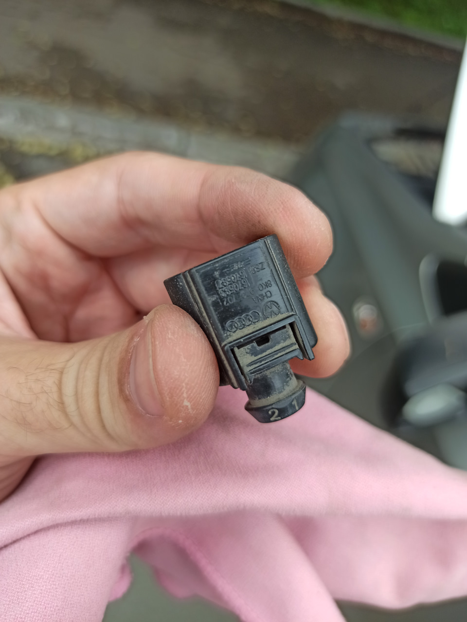

Предохранитель на лампу заднего хода (27-ой, он же 3 в верхнем ряду полноразмерных) целый, и вариантов поломок остается уже не так много: выключатель заднего хода в коробке или его проводка. В общем, пока так( Нужно защиту снимать и дальше смотреть(
UPD 10.06
Заголовок поправил в соответствии с неисправностью)))

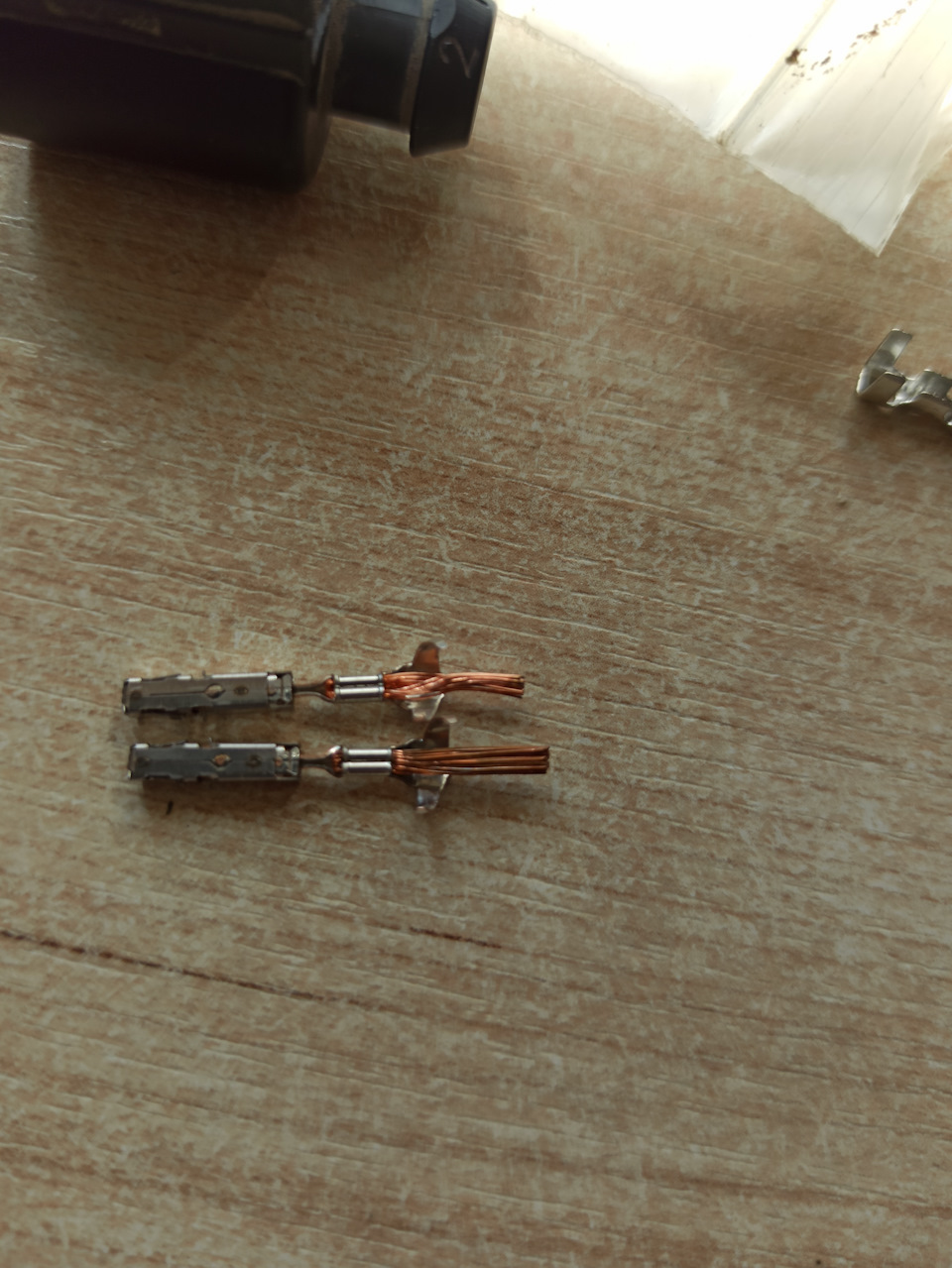

Сегодня с утра не льет, открыл капот, осмотрел и нашел причину неисправности…
Починить, судя по всему, можно без снятия защиты днища и ямы. Длина провода достаточная, чтобы отключить и заново обжать. Визуально запас сантиметров 10 есть). Нашел артикул фишки 8K0973702.

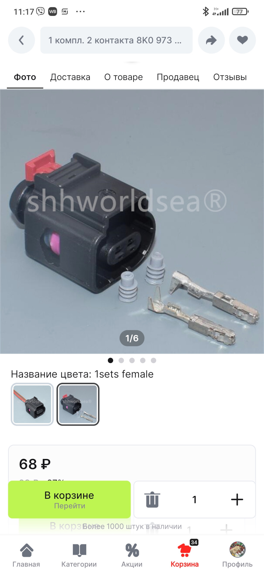

У китайцев с пинами она стоит 160 р. с доставкой, у местных же (из того, что я видел) – от 500 р до 1200 р.
Если кто знает артикул пинов, поделитесь. Буду благодарен 🤝
UPD 10.06
Пины в этот разьем 000979150E с резинкой уже обжатые)))
Объехал 8 магазинов: ни разъёма, ни пинов… Заказал у китайцев, а пока 21 день идут разъёмы, просто сделал удлинитель и срастил. Как придут, буду снимать защиту и обжимать в новый разъём.
Из полезного: подходят с фишки АБС калины, там их больше 30 штук, но ценник этой фишки под обжим 1500 р., в пересчете на пин с резинкой выходит по 50р./штука, – для всяких инсталяторов отличный вариант)
Задний ход светится; в целом, результатом доволен.

А так подстава конечно от вага. Запас выше хомута сантиметров 10. Хотя может технологически и заложили, чтобы две жилы обжал, хомут поменял и в путь.
Я тут заказал sl.aliexpress.ru/p?key=VH3KsUY по 170р разъём вышел, возьму с него пины и резинки
И чуть позже нашел прям пины sl.aliexpress.ru/p?key=7C3KsuE — 50шт за 330р. С старого, как показала практика все нормально снимается и корпус и резинки)
Да я пока доставку ждал, тоже не выдержал разобрал родной, разжал пины и собрал все обратно. Новый лежит в пакетике как Н.З. но уже наверное вряд ли понадобиться…хотя такой разъем не один в машине, мало ли что…
Ну я так же в общем-то и сделал, только немного удлинил. Там как придет на яму, защиту сниму и посмотрю остальные провода там снизу. У меня сколько машин было, но чтобы на машине, корой 4-ый год, не было дтп и вот чтобы провода отгнили на пустом месте… У меня этот факт в голове ни как не стыкуется с реальностью.
