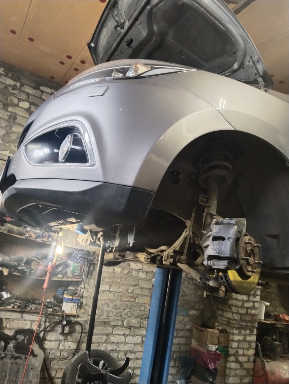

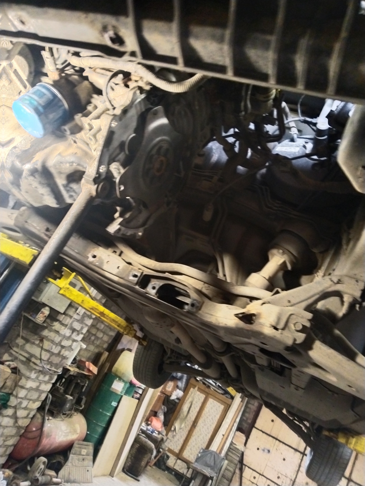

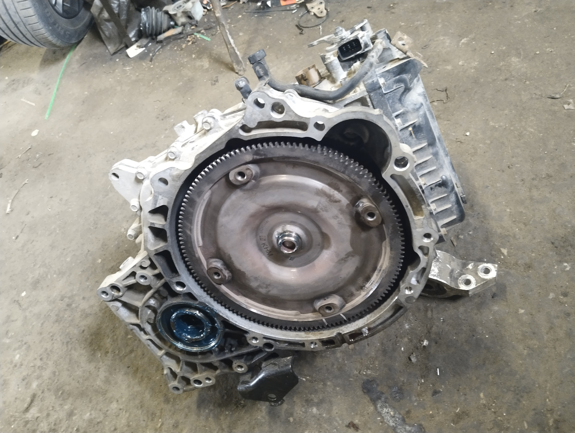

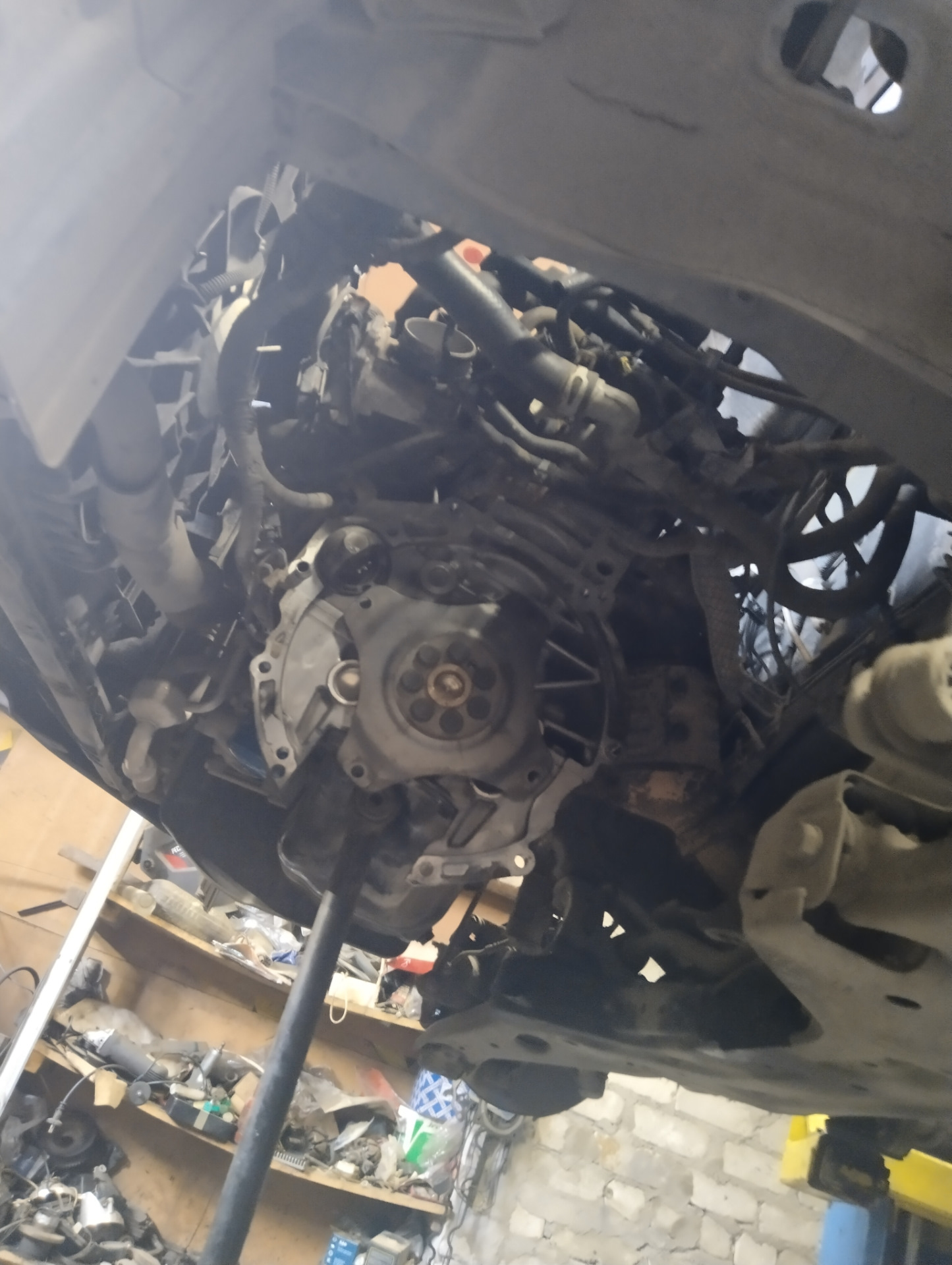

Когда менял масло заметил подтёки небольшие АКПП. Заехал к товарищу на СТО. Коробку сняли поменяли два сальника и залили новое масло zic sp4.

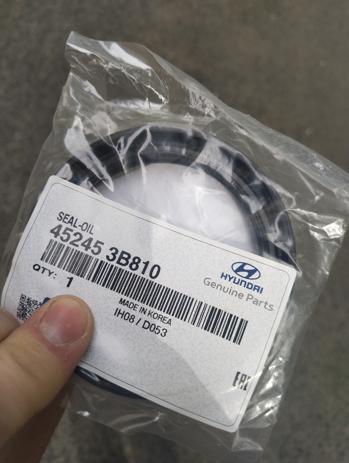

Запчасти на фото: 452453B810

Откуда текло?
С сальника, но не сильно
А стояние шлицов? Можно было и болты проверить
Там все делалось прошлым владельцем
