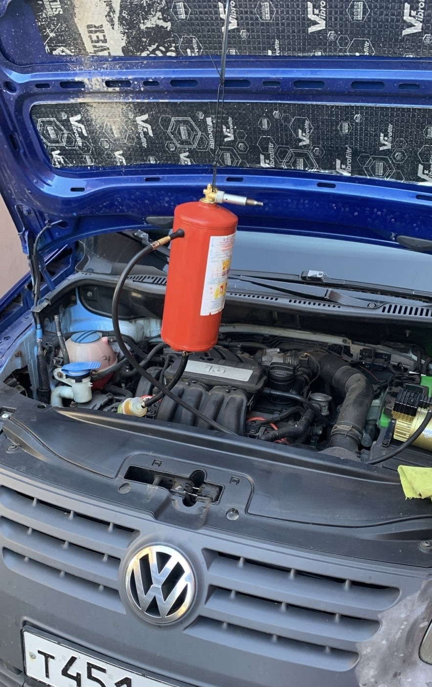

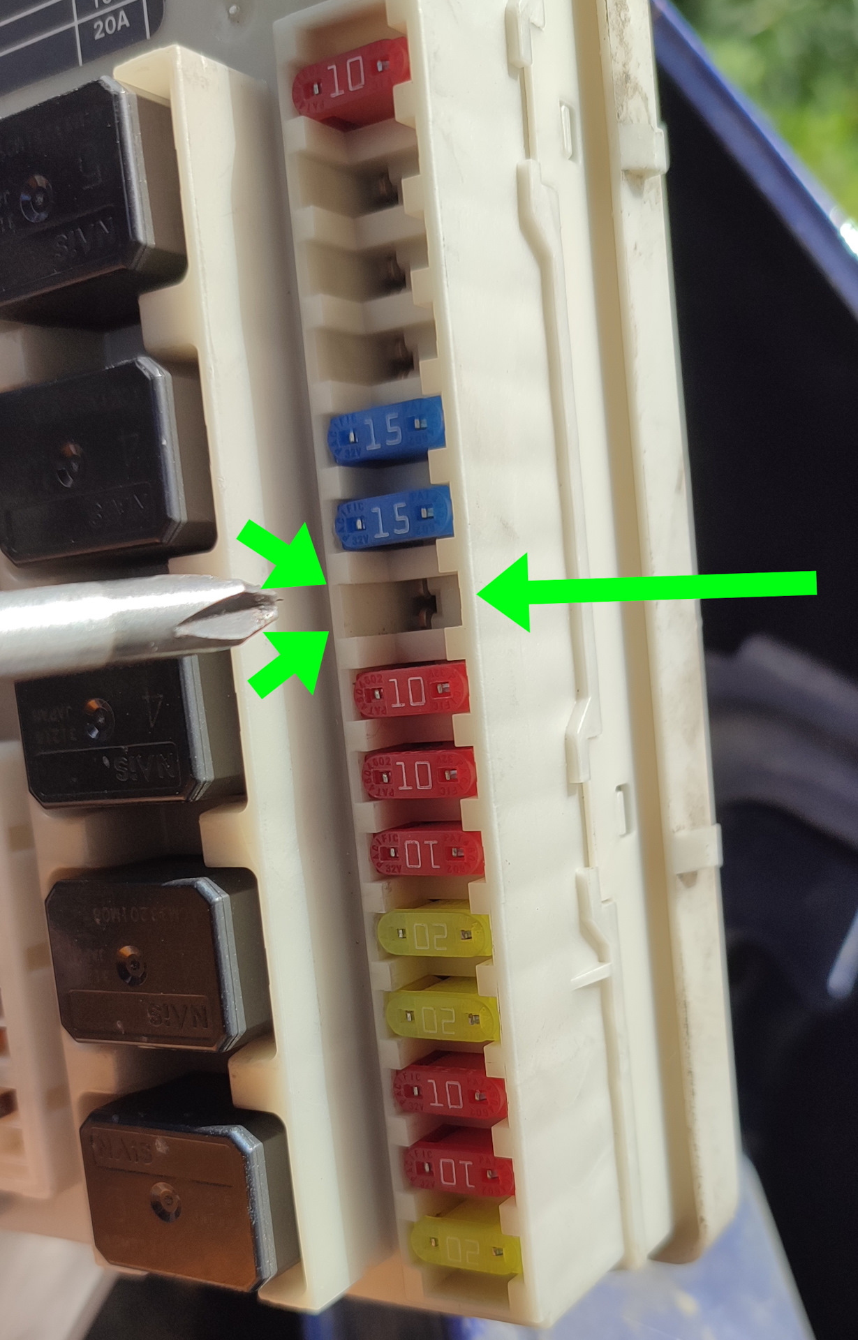

1 — Чистку форсунок считаю необходимой процедурой (снижение расхода, восстановление факела и т.д.). Все стандартно по отработанной схеме с кока-колой на прямую к рампе. Вынимаем предохранитель бензонасоса и в путь.

Какое лучше ставить? Я бутылку уже смастерил. Осталось найти компрессор, хотябы автомобильный 😁
главное бутылка нормальная. дешманские могут тупо лопнуть от 4 -5 атмосфер и тогда пожар. ради разовой акции можно в сервис обратится многие тем же лавром моют но на стенде видно будет перелевают или нет. но это смотря машина какая у некоторых очень геморно форсунки снимать
trezvyak
я бутылку проверял под давлением накачал 6 в нее и долбил об углы и т.д., бросал бил по ней… сгоревшая машина это печаль уж я то знаю
trezvyak
Лавр нормально моет?
да. эффект на всех машинах был. чем больше мотор тем больше заметно. на зафире расход на литр упал. Главное давление выставить нормальное не меньше нужного а то смесь будет кривой и мотор тупо троить будет.
Предохранитель на бензонасос под фарой?
да
Я думал он в салоне😁
