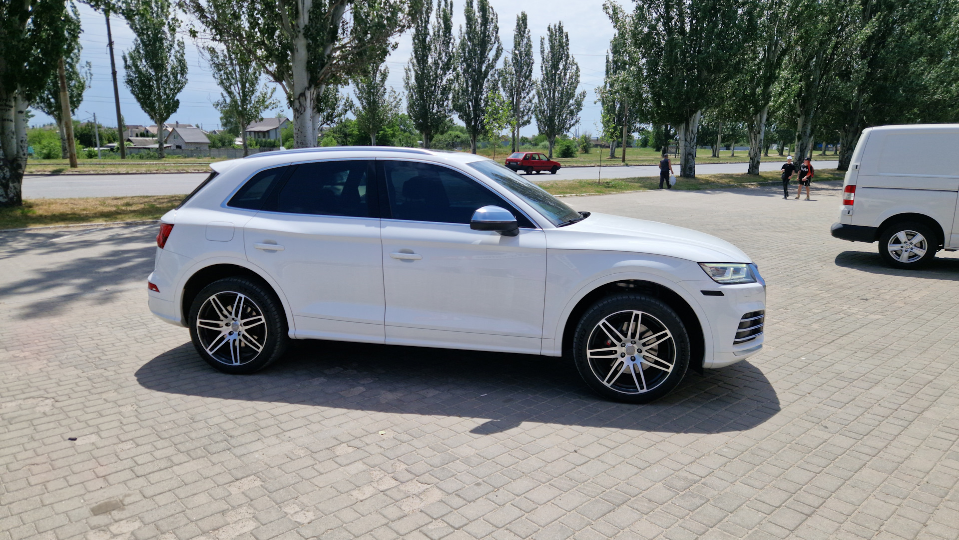

Давно хотел поставить тормоза от Q7, вот дошли руки и появился подходящий комплект, все встает болт он. Всем бобра…
Родные тормоза брембо, а это акебоно)
Что именно изменилось? Более цепкие, типа давишь слегка, а тормозит будь здоров?
Тормозят лучше
SQ7 вряд ли, там наверное 400/350мм. Как ощущения при торможении?
Вижу ковку от А8.
Супер, диски от Q5 8R
4H0601025AB вот от А8
8R0601025R увидел, это тоже ковка?
Хз
Вес. Такие от А8 весят 12,6 кг. примерно, при весе родного диска 15,7 кг.(резина на фото не родная — 265/40/20).
375 это же не от sq7, а просто от 7ми местной версии)
Хз, продавали с sq7
1. Самая простая: перед 350х34, зад 330х222. От 7-и местной или 3.0 бенз: перед 375х36, зад 350х283. От SQ 7/8 S line: перед 400х38, зад 350х284. Керамическая: перед 420х40, зад 370х30
Ок, спс за глубокое изучение данной темы.
Теперь главное, чтобы китайский Триангл смог зацепится за асфальт при торможении)
4 года езжу, все отлично, спасибо за беспокойство
В следующем году 202 модель планирую брать. Отзывы вроде тоже хорошие.
