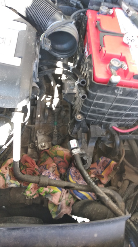

Приветствую! Какое-то время назад заметил повышение температуры масла на трассе. На скорости 120-130 поднималась до 110гр. Ранее с включенным климатом не более 101-103гр. Без кондея до 105. Первым делом поменял масляный теплообменник, из него уже сопливило и был прилично подзабит. Ну и вот, с приходом жары, дошло дело до радиаторов. Интеркулер и радиатор двигателя промыты, а конденсер пошёл под замену. Соты сильно загнуты, потрёпан был уже. Заменил на Luzar. Дозаправил кондиционер с дезинфекцией испарителя. Температура вернулась в норму.
