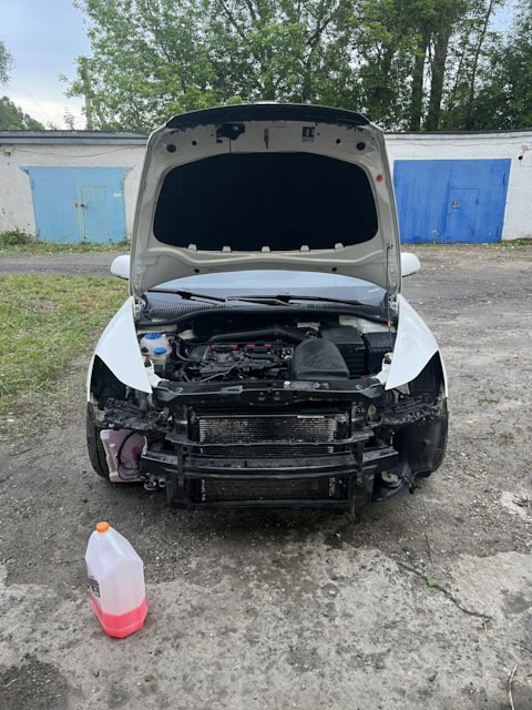

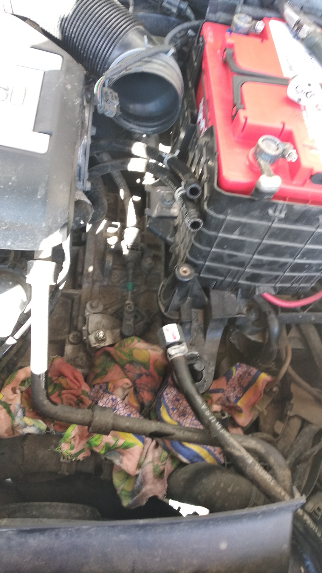

В общем, поездив после установки радиатора и термостата заметил, что температура почти всегда 95-99 градусов, иногда после отжига, и больше около 102. Это конечно, меньше чем было раньше, но всё равно много. Почитал у других больше 95 вообще никогда не бывает и решил при очередной замене масла в акпп проверить термостат. А он… Не работает. Он всё время приоткрыт. Про кипятили его несколько раз, оказалось, что он не закрывается полностью и к тому же, оказалось в радиаторе чистое мало, а это значит, что охлаждение через него не идёт. Получается, что убрав стандартный тепло обменник по новой системе масло не ходит вообще. ВОТ ЭТО СЮРПРИЗ! Решил убрать термостат полностью и соединить трубки на прямую. Получилось, что температура все время 97 градусов и радиатор еле тёплый. Хоть 70 км/ч, хоть 170 температура всегда одинаковая. Что делать дальше не понятно. Думаю по весне купить новый радиатор от мазды или аналог и посмотреть что будет. Есть ещё мысли?
UPD. Наверно была воздушная пробка в радиаторе или трубках. Радиатор горячий, т.е. видно, что масло через него проходит. Теперь другая проблема:
1. Температура в коробке почти всегда 97-100 градусов, при любой езде.
2. Температура впуска 35-40 градусов при 10 градусах на улице.
Т.е. радиатор отдает тепло и оно нагревает впускной воздух. Нужно смещать радиатор еще ниже и левее, может поможет или заказать новый узкий радиатор.
UPD2. В общем, оказалось, что… я идиот…
Уже отчаявшись, решил написать trancool и заказать новый радиатор. Мне не отписались… но позвонили по телефону! ВОТ ЭТО СЕРВИС! Купил комплект почти год назад! В целом в разговоре посоветовали померять температуру в акпп через vagcom или "васю", а не через torque или подобное. ИИИИИИИиииии… оказалось, что температура при наваливании не больше 75 градусов, а в спокойном режиме 65-68 градусов. Я, блин, в шоке! Не ожидал такого. Плюс ко всему, до этого мерял температур launchем и не правильно выбрал показания(не температуру коробки, а температуру двигателя). И думал, что показания 100 градусов в акпп, а оказалось всего 75…
Всем советую ставить охлаждение коробки от trancool!

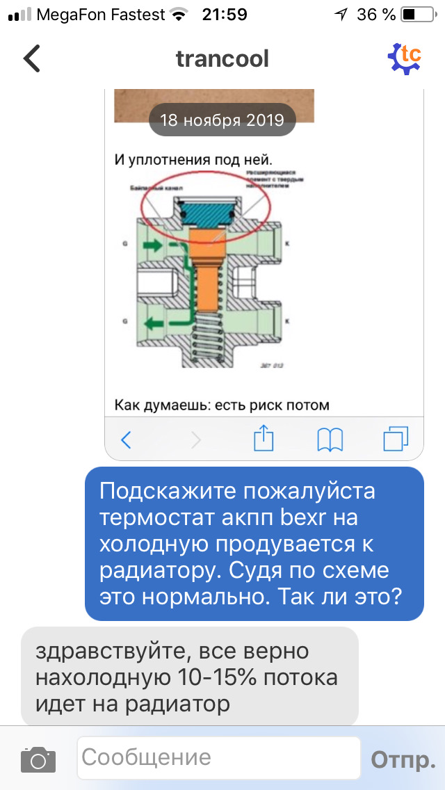

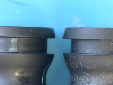

Термостат все время приоткрыт на 10 процентов. Скорее всего что то с радиатором, может завоздушен. У меня радиатор от мазды, температура в нормальном режиме езды 78 градусов, при издевательствах над коробкой больше 90 не видел
Значит буду от мазды брать.
Говорят уже появились более удачные варианты
Ну я у trancool видел, они аналог сделали, его наверно попробую.
Ezhuko
я так же звонил транскулу, он подтвердил, что термостат всегда немного приоткрыт. Это задумано производителем на случай если он клина словит, всегда будет минимум циркуляции.
Термостат этот полностью и не должен быть закрыт. Изучите конструкцию
В смысле? Я думал, что он до 75 градусов закрыт, а потом открывается.
