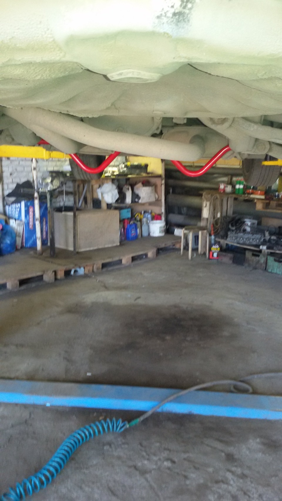

После поставили задний стабилизатор.
не на всех комплектациях он устанавливается (а зря) хотя все для установки предусмотрено.
10 минут, 4 болта и 2 гайки и стаб на месте
с уверенностью можно сказать, что задний стаб на этой машине должен поставить каждый.
Да он не стал рулиться как SX, но поведение в поворотах заметно изменилось.

Идиоты тебе стаб наоборот поставили
это почти сразу стало понятно, переставляли.

Стаб поставил наоборот, к верху ногами)
спасибо, были сомнения на этот счет!
