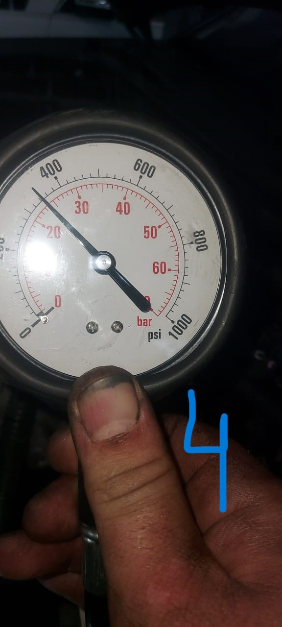

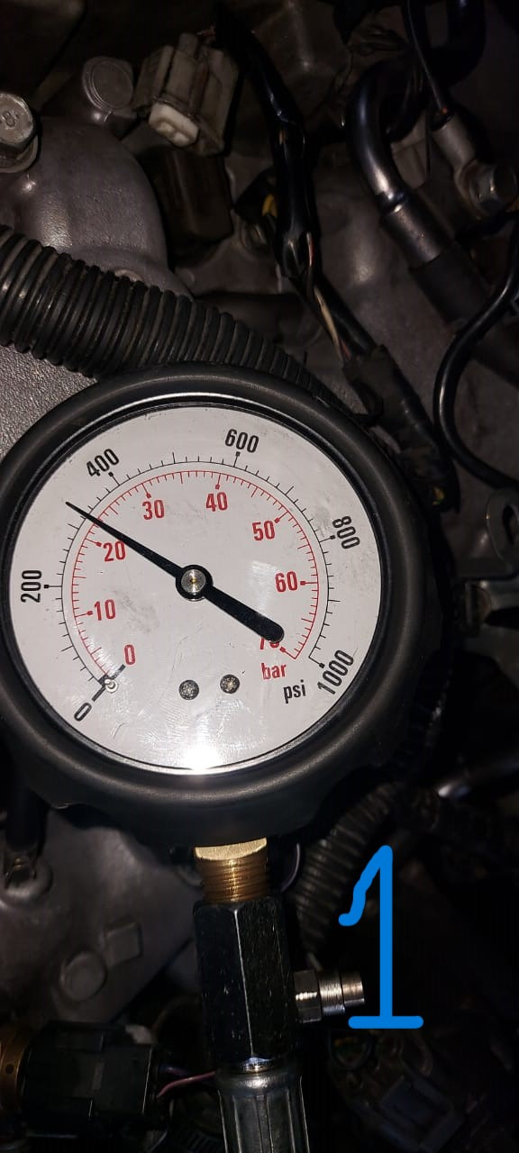

Ну вот, утро понедельника подкинуло результаты замера компрессии.Все очевидно.Капиталимся.
Верно коллеги пишут, посмотри может клапана зажаты
Зазор на клапанах проверьте. Может повезет
Молюсь, чтобы хоть в чем-то повезло!
Мне так специалисты прогар клапана определили. И тут же стоимость работ и запчастей. Домой приехал вскрыл, клапана зажаты.
Не стал бы торопится.Скинул бы для начала ГБЦ
Вот жду с нетерпением результата снятия ГБЦ
Можно было бы подумать про клапан прогоревший. Но в связи с остальными признаками, наверно так легко не отделаться.(Пневмотестером ещё бы проверить.
Да тут уже смысла в каких-либо проверках нет. Мотор снимаем, разбираем и смотрим, что да как.
Loafer2
А сколько должно быть?
Чего именно?:)
Показания компрессометра какие должны быть в нормальной ситуации?
Я про компрессометр не говорил. Я про пневмотестер говорил.))Компрессометр должен показывать то что в мануале написато. Но при этом нужно соблюдать технологию замера, и прибор должен быть правильный, чтоб показания были не искажёнными.
Жесть… сейчас это дороговато…
Да, попал по-полной
