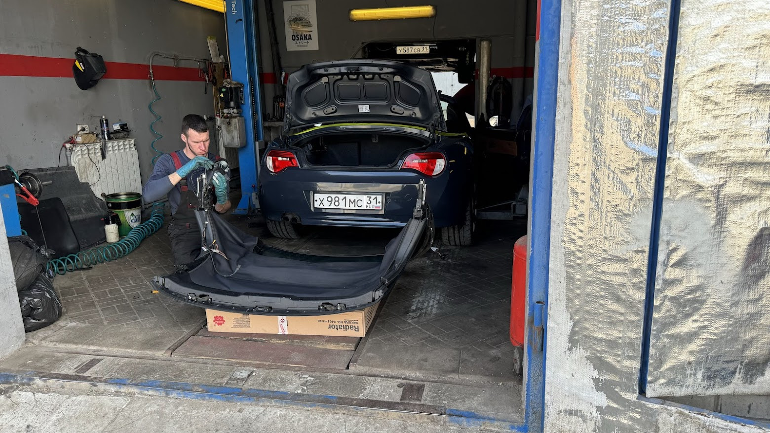

В общем, с этой идеей я к Стасу и обратился. Изучили мы техпроцесс по фото и видео делавших это до нас и приступили.
Я не буду претендовать на пошаговое руководство по снятию, лучше дам ссылку на пост, на который мы ориентировались в работе: www.drive2.ru/l/1504932/
А вместо этого лучше расскажу и покажу неочевидные нюансы и расскажу про наш опыт.

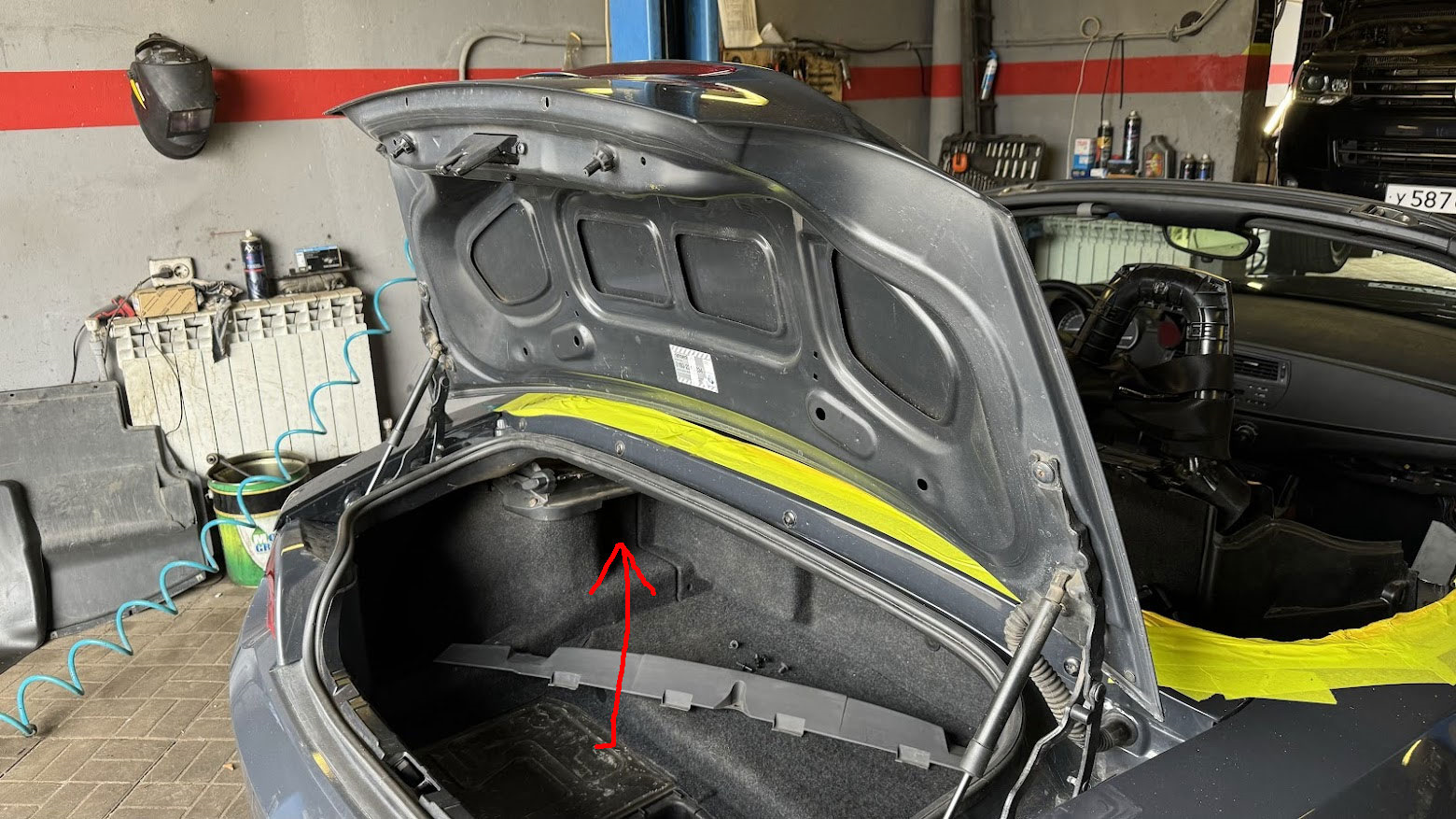

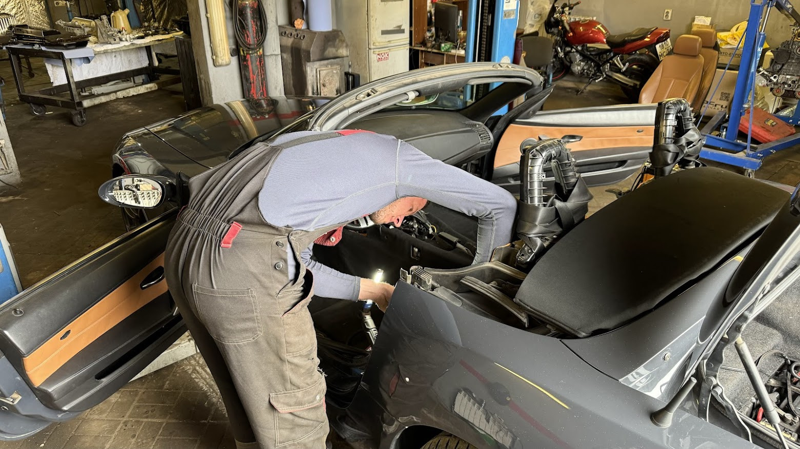

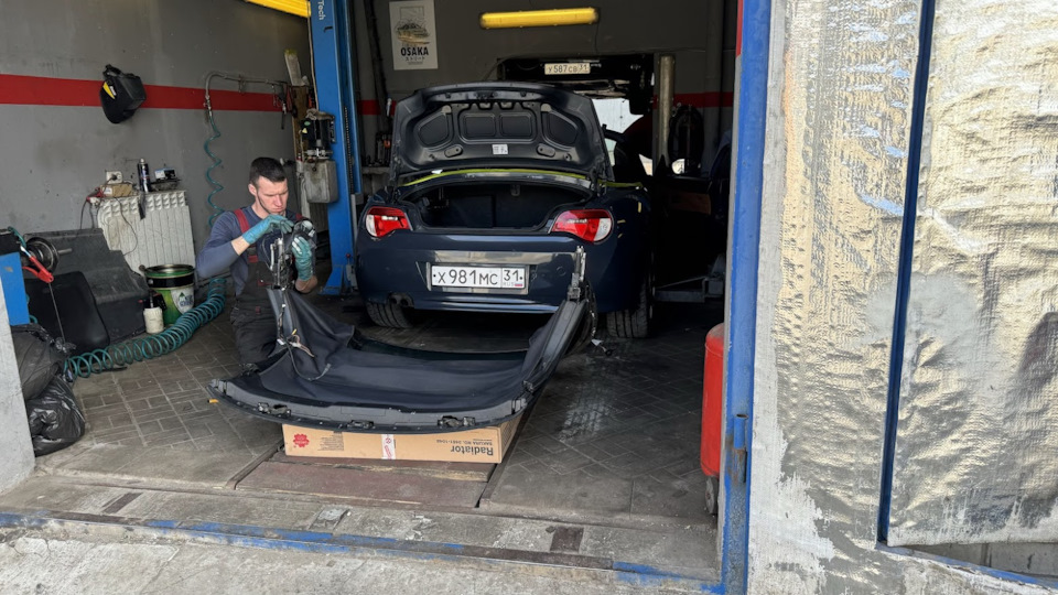

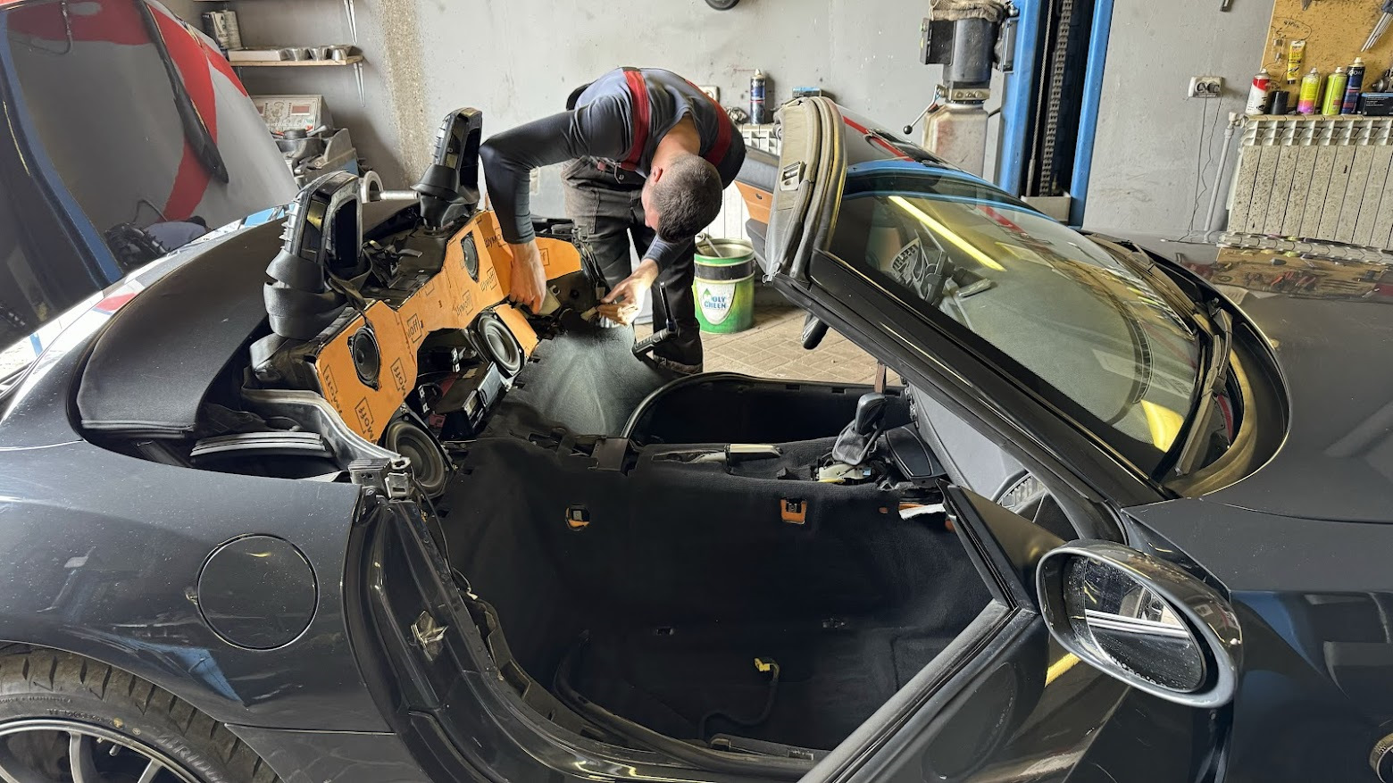

Не спеша, аккуратно, сверяясь с постом по ссылке выше, разобрали. Благо разбирать салон не пришлось — он уже был разобран и обклеен шумоизоляцией. Снимать пришлось только элементы крепления крыши.

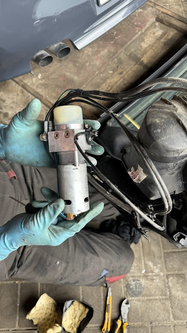

Добрались до моторчика. Он был в абсолютном порядке. Значит, как минимум, разбор уже был сделан не зря.
Сидит моторчик очень удачно, в специальной нише под крышей слева за водителем.

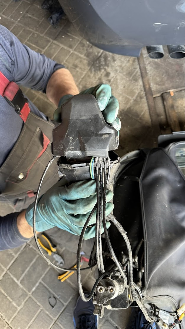

Кожух состоит из двух половинок, отчасти это похоже на пластиковое яйцо из-под киндер-сюрприза. Только стык не герметичный, а посреди на стыке половинок есть щели, куда заходят-выходят трубки с жидкостью и электрические провода.
И внутри кожуха находится сам моторчик. Выглядит он вот так:
Решили попробовать перенести моторчик в багажник. Крутили, вертели, пробовали и так, и сяк. Перенести хотелось в родном кожухе, он смотрится в нём аккуратно, да и сам кожух довольно-таки крепкий.
Но вот вообще никак не получалось с переносом. По крайней мере, насколько я помню, без сверления элементов кузова или пластика. Длина гидравлических трубочек такова, что будучи помещенным в багажник, моторчик в кожухе будет просто висеть в углу на трубках на весу, что не есть полезно для этих трубочек. Да и некрасиво. Вообще не то, что хотелось — ведь хотелось разместить моторчик аккуратно в углу. Не знаю, как англоязычный товарищ из Ютуба это сделал, может, в американской версии BMW Z4 гидравлические трубочки длиннее. У меня чистокровный немец, тут такого нет.

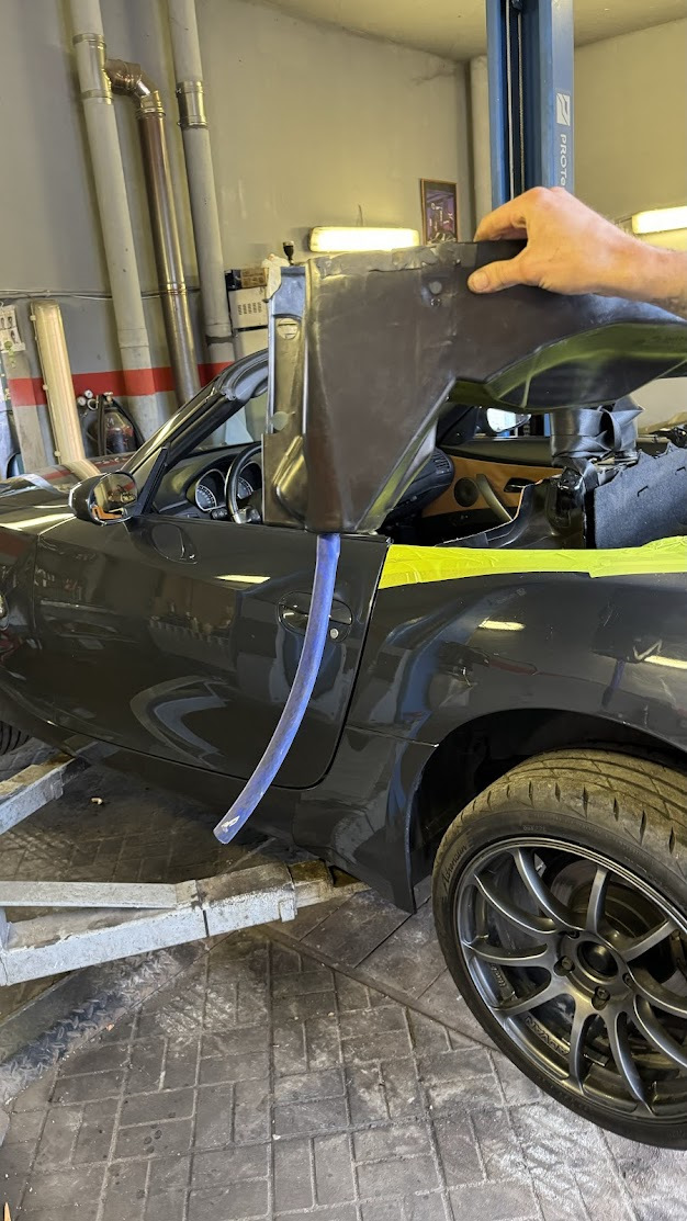

Потом занялись родными дренажами. Ведь чем лучше их пропускная способность, тем меньше рисков для моторчика. Ведь вода попадает в него только в том случае, когда дренаж не отводит воду, вода начинает накапливаться сначала в дренаже, всё выше и выше, а потом заполняет ту нишу, где размещён кожух с моторчиком. Соответственно, если дренаж будет работать как положено, то и проблем быть не должно.

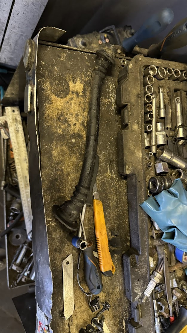

Для этого вытащили родные дренажи. Выглядят они вот так:
Резиновая трубка с двумя поворотами в виде гофры. Стас сказал, что по-правильному это должно называться так — “Сливная гофрированная трубка с дренажным клапаном” :)
И у этой хитрой штуки были обнаружены сразу несколько минусов. Перечисляю по мере нарастанию проблемных моментов.
Во-первых, она довольно-таки узкая — конструктивно туда можно было бы поместить трубку и большего диаметра.
Во-вторых, резина от возраста стала конкретно липкой. В руки берешь, она прямо слипается. Для проходимости потока воды тоже не дело.
Ну и самое важное, в-третьих, на фото хорошо видно, что этот дренаж — не просто прямая трубка. Есть 2 поворота, в которых очень даже бодро могут застревать веточки, кусочки листьев, всякие-разные почки с деревьев и всё прочее, что может попасть на крышу и быть смытым в дренаж. Застревать, накапливаться, а потом в какой-то момент перестать пропускать воду.
А нам такое надо? Конечно же, нет. И потому мы модернизировали систему, максимально просто и эффективно.
Вставили вместо родных дренажей прямые силиконовые трубки максимально возможного диаметра, чтобы встал на место старой трубки (диаметр новой трубки реально ощутимо больше старой). Новые, не липнут. Пропускная способность намного больше — заливали воду и сравнивали со старым дренажем, просто небо и земля, из нового дренажа вода не потихоньку капает, а прямо-таки струёй льётся. Прямой, без поворотов, внутри гладкий — всяким веточкам негде застрять. Выглядит это вот так:
