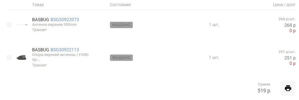

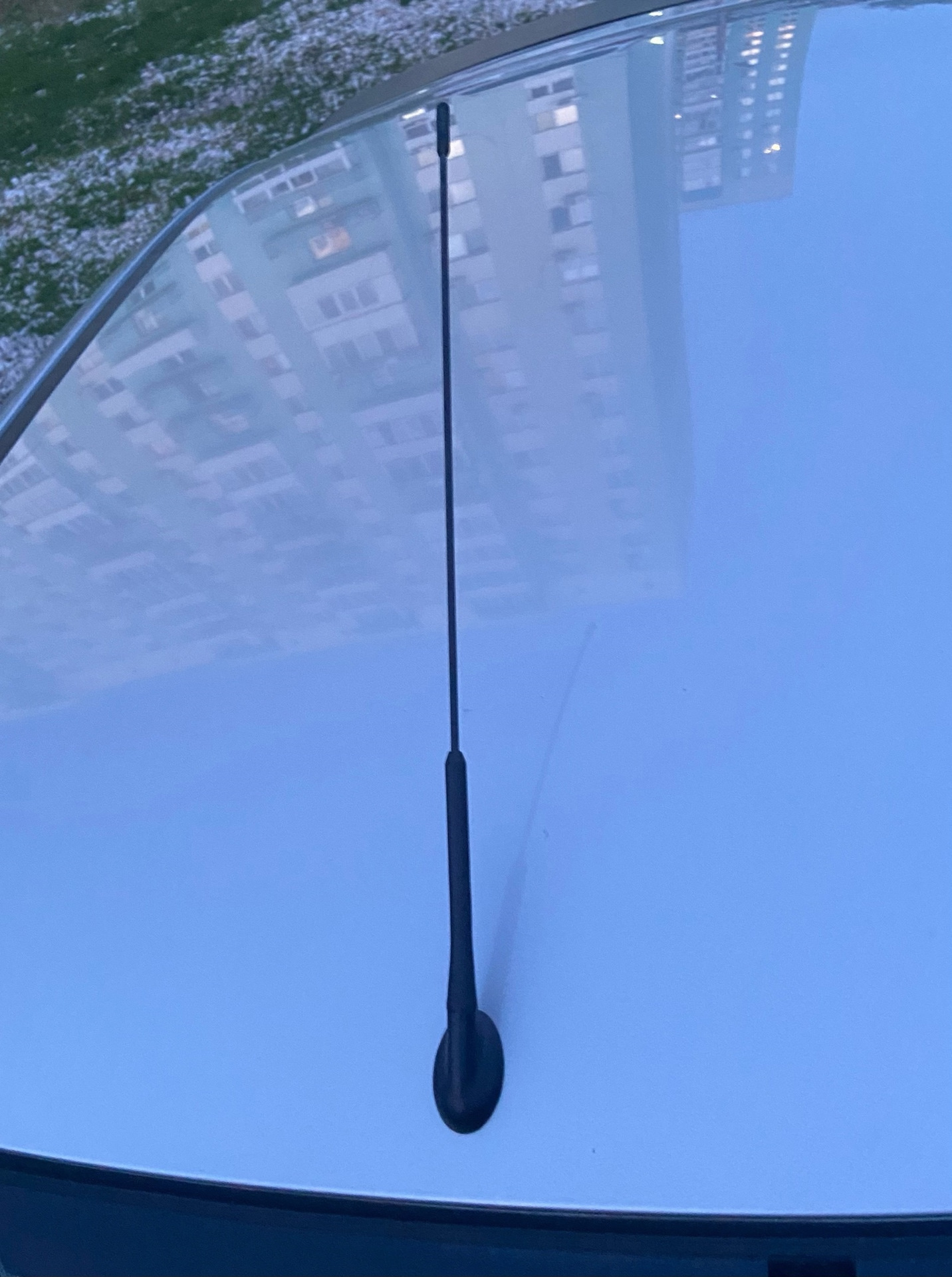

Обломило антенну на автомойке роботом, адекватный персонал возместил сумму ущерба. Сразу же заказал обе части фирмы BASBURG, хорошая фирма по аналогам многое брал у них всякой мелочевки, пластика и тд.
Арты:
BSG30922073
BSG30922113
Антенна откручивается через плафон в потолке салона, скидываем его, там 1 гайка.
Запчасти на фото: BSG30922073, BSG30922113

Хорошо работает?
разницы от родной не заметил, всё работает так же как и раньше
