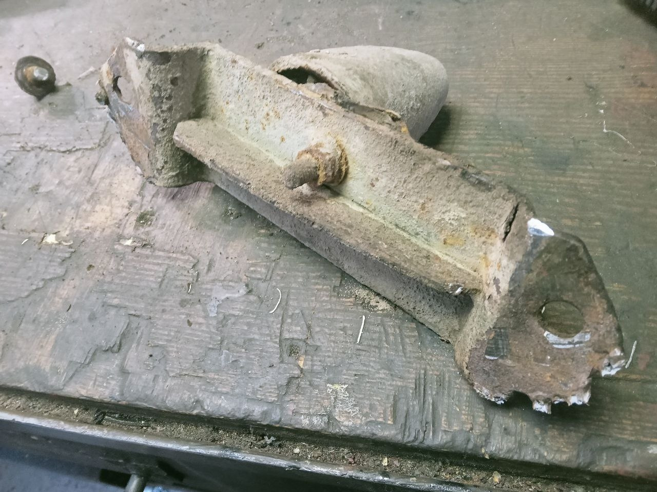

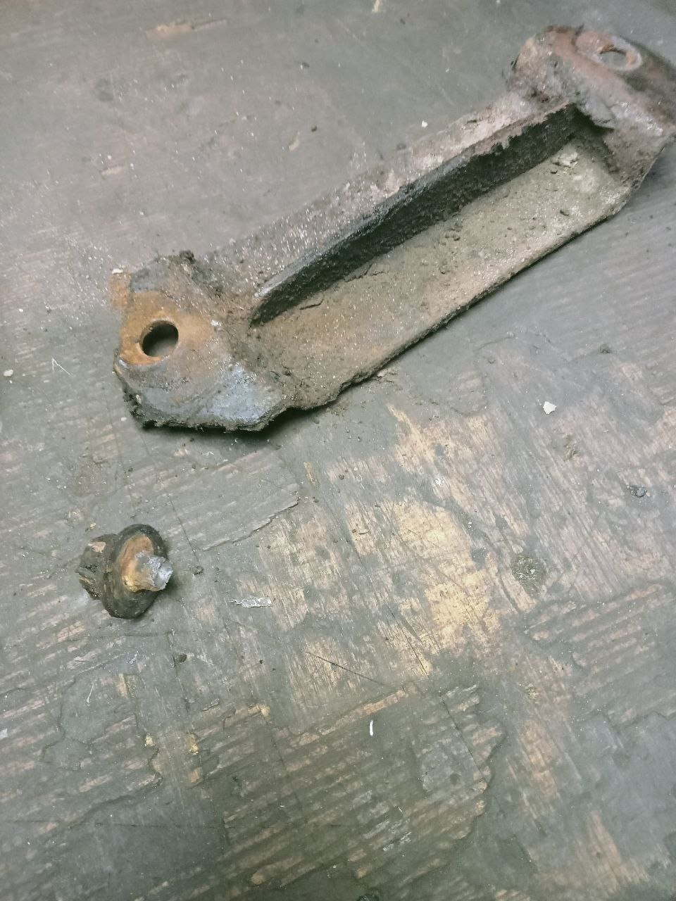

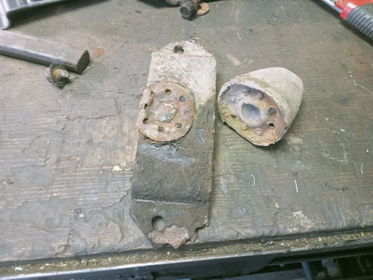

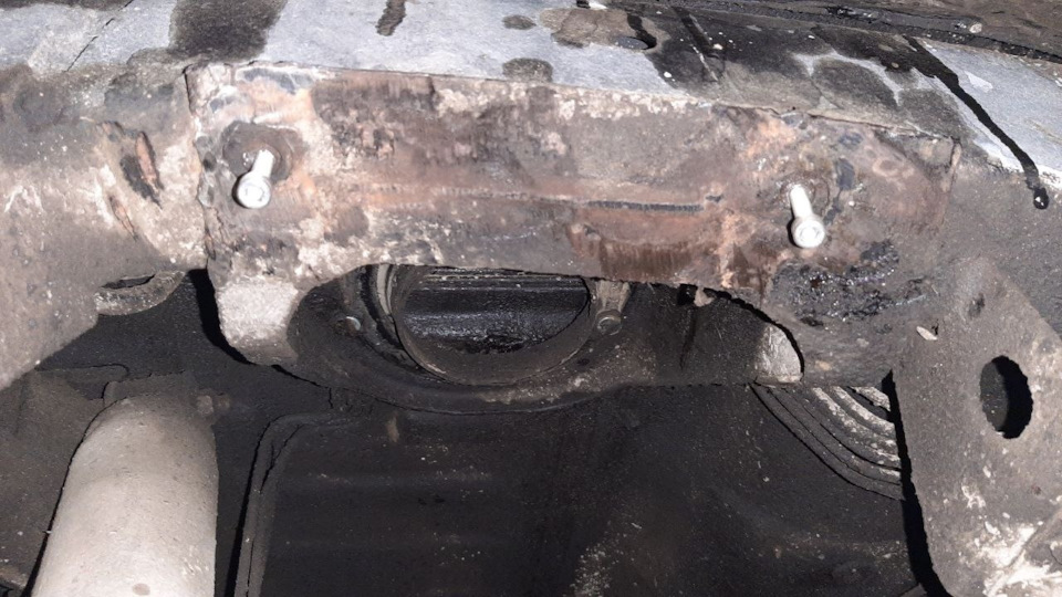

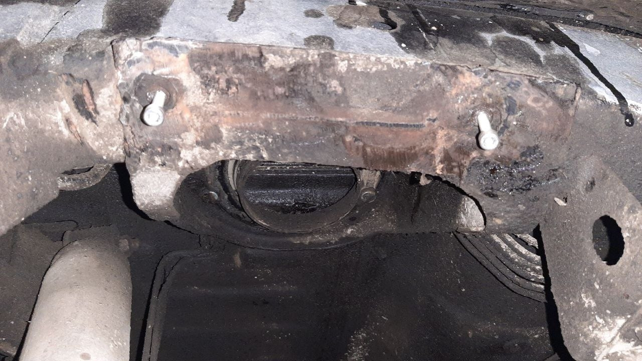

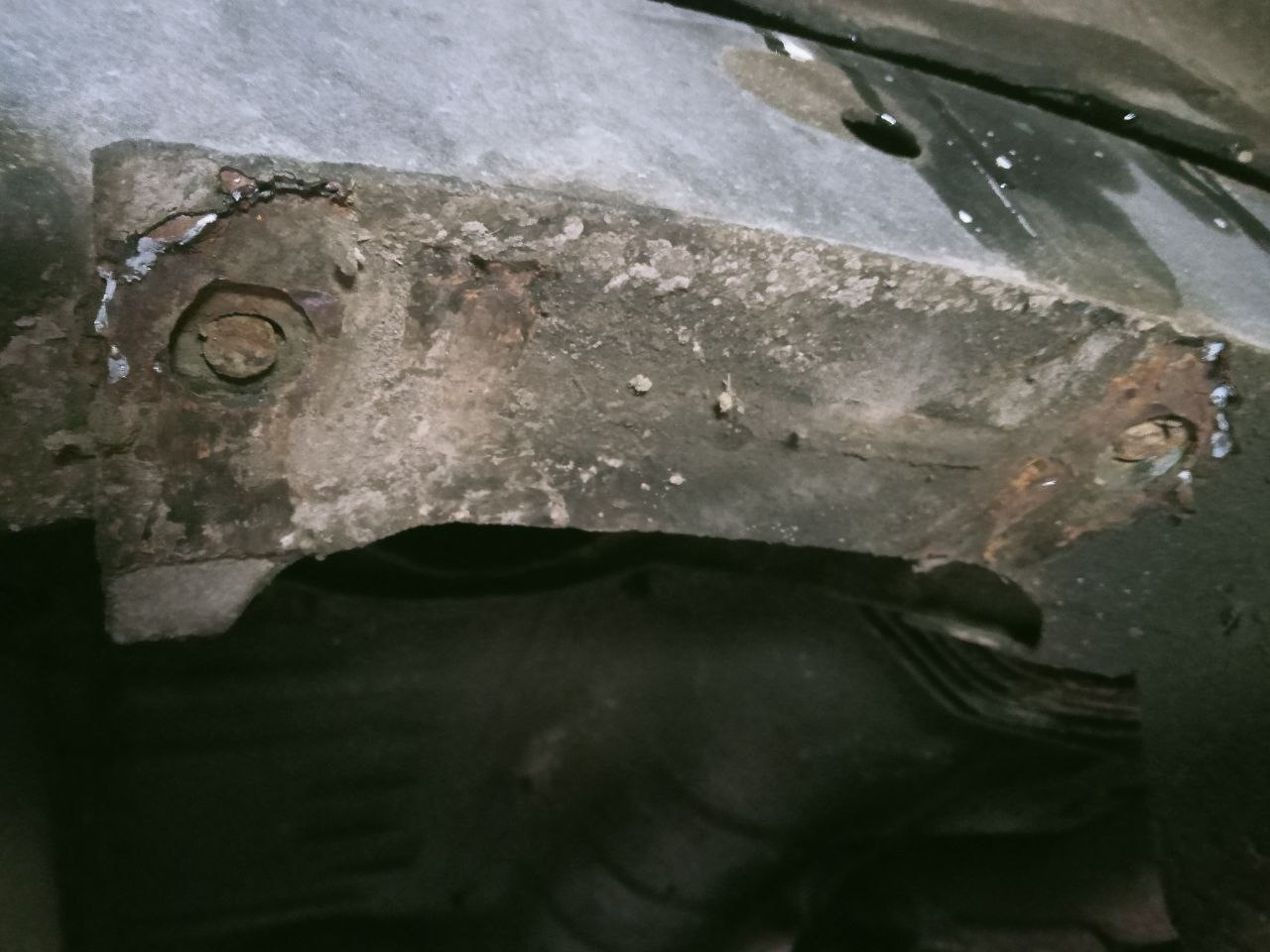

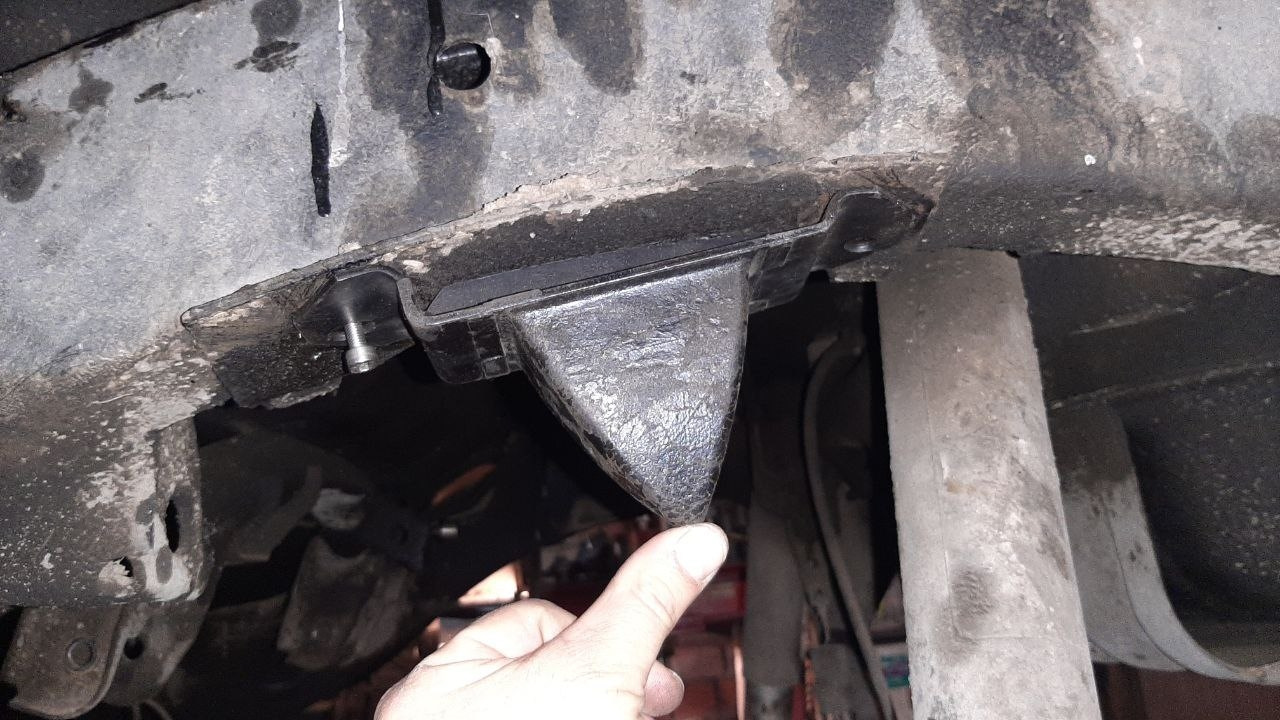

Все началось с того, что отбойники сгнили и отвалились. Далее, кто то решил не морочиться, т.к. болты металического основания прикипели и поставил отбойники от УАЗа. Но спустя какое то время они тоже немного отвалились.

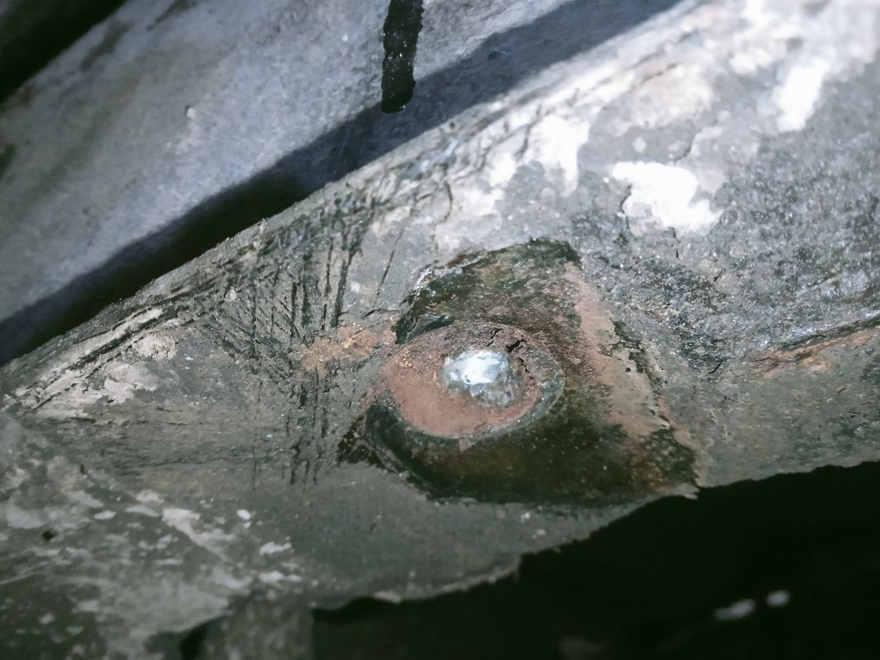

Надо делать. Открутить как всегда не вышло, по этому болты переломали, высверливали и нарезали новую резьбу. Болты сразу ставим из нержавейки, что б потом была возможность замены, т.к. обычные через пару лет опять не открутятся.

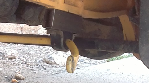

Отбойники нашли по приличной цене, обрадовались, заказали, но по итогу один отбойник сняли с заказа, а перезаказать не вышло, остальные дорогие.
Решили не морочиться и купить на разборке. Почистили, покрасили, стоять будет.

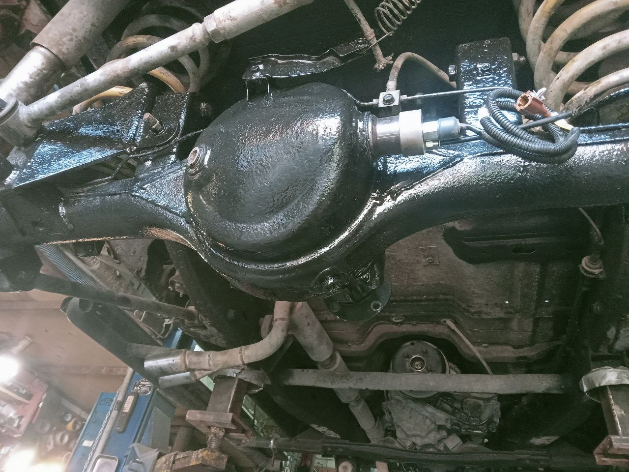

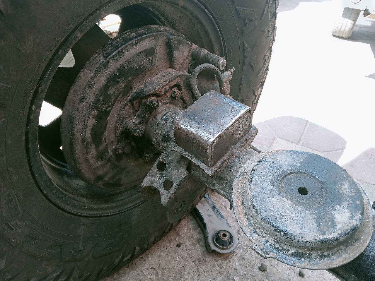

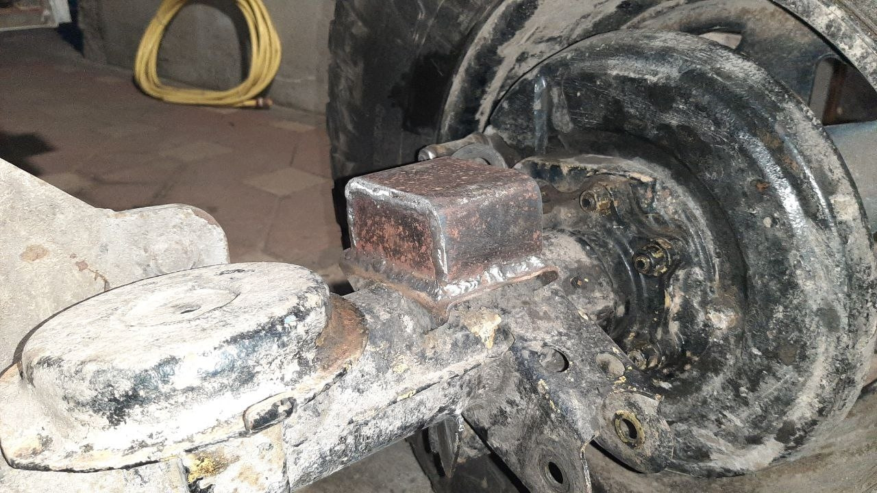

Пока работали с подвеской обратили внимание, что проставок у отбойников нет, а подвеска +5 см.

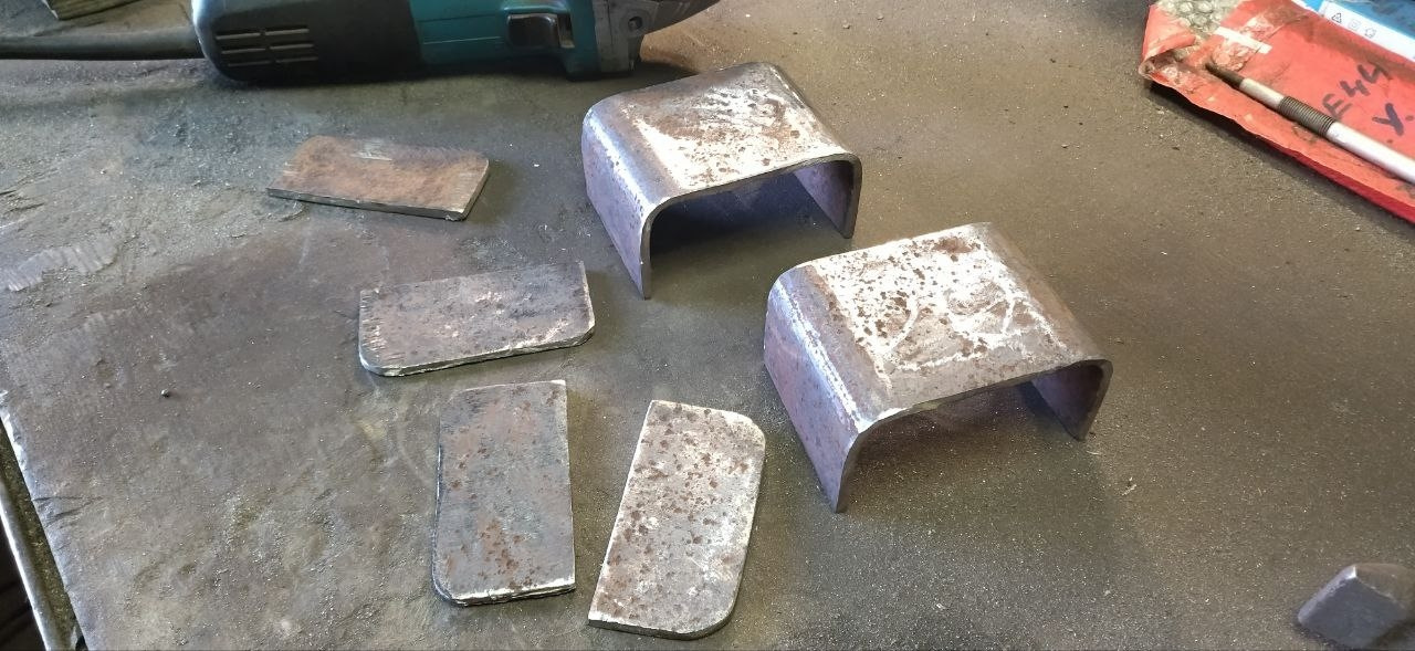

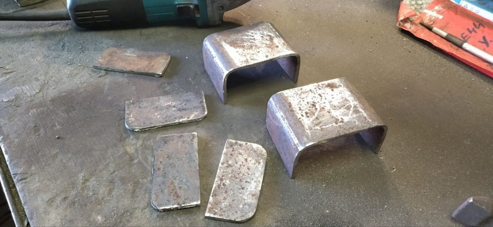

Решили сделать простой вариант, без изысков.

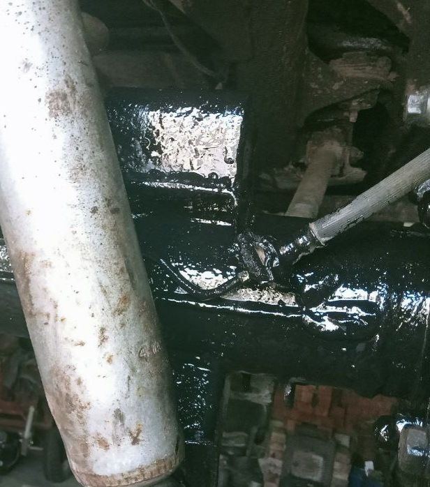

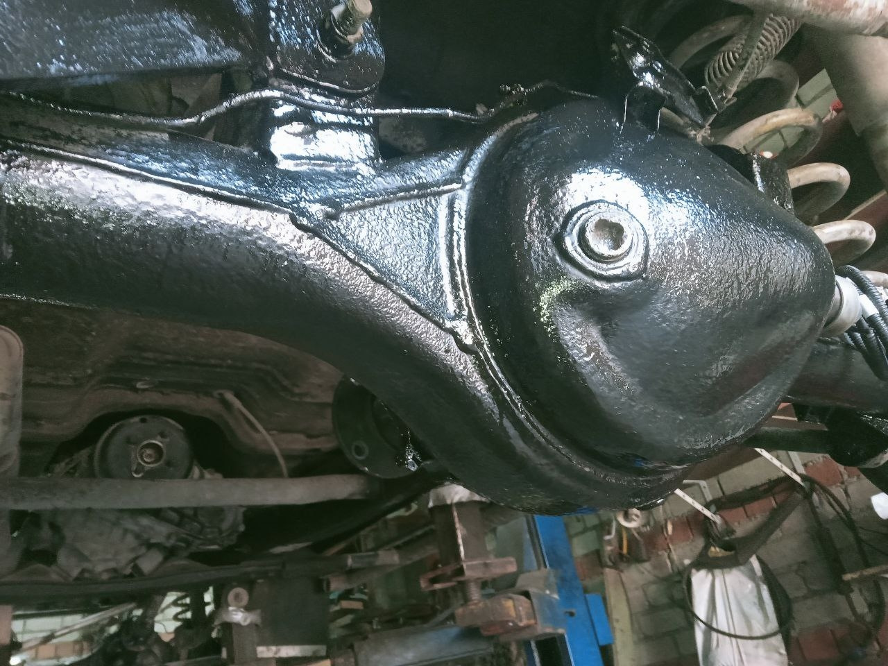

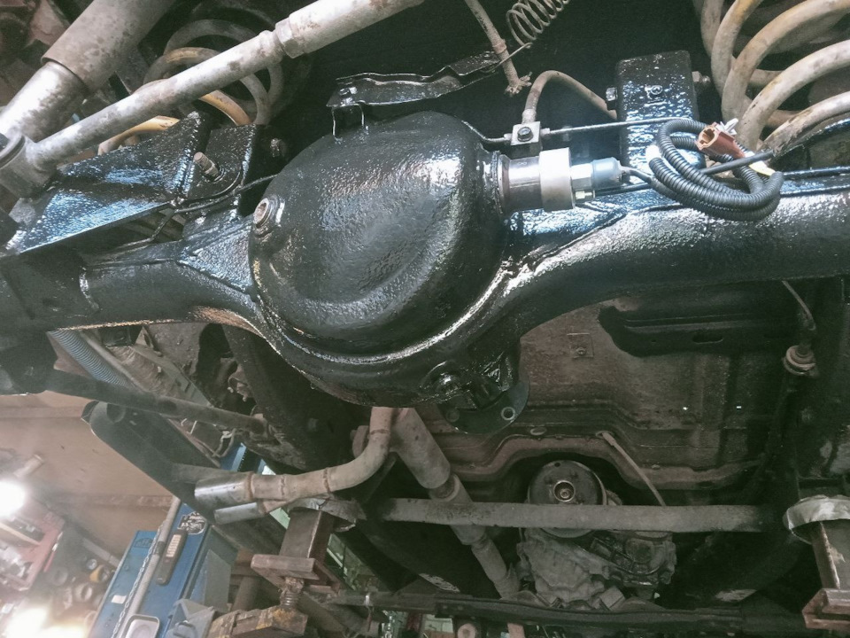

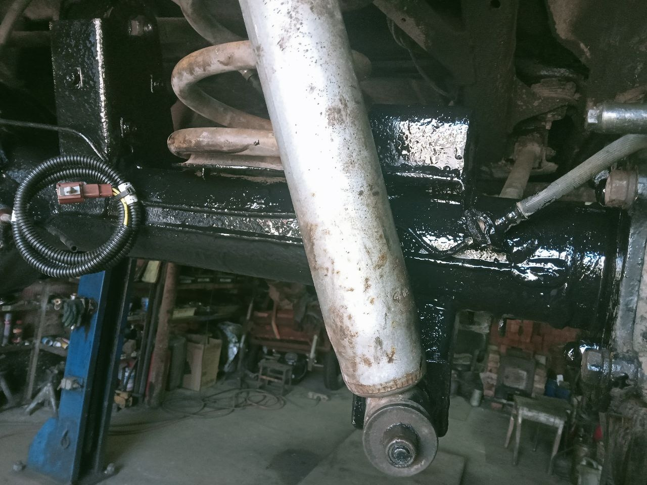

Приварили к площадкам моста домики. В нижней части сделали отверстия для слива воды и после сварки внутри все обработали антикором.
Вариант рабочий, проверенный. Если нужно будет удалить, то плазморезом их можно не напрягаясь сдуть и вернуть все в сток.
